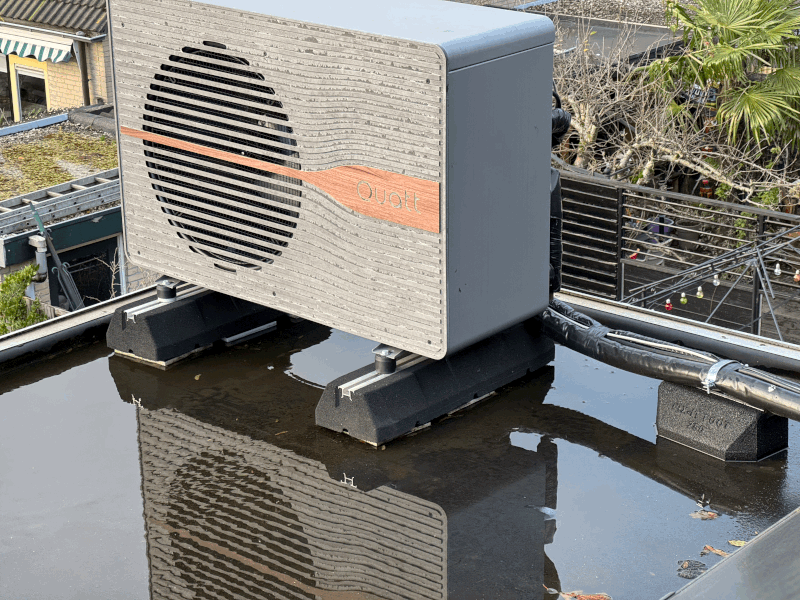

Dersan schreef op donderdag 19 december 2024 @ 21:59:
Post eens foto’s en gedetailleerde informatie, er zijn hier users die ervaring hebben met plaatsing op plat dak.
Afbeeldingslocatie: https://tweakers.net/i/3LfrH8iKRj0aoWnvLqvkBDAh7PI=/800x/filters:gifsicle():strip_exif()/f/image/0i3qGfOiIFlxCc92mvMj7mlp.gif?f=fotoalbum_large
Afbeeldingslocatie: https://tweakers.net/i/e5Xl5b3tFlEUWIolUC9YkbQSE8s=/800x/filters:gifsicle():strip_exif()/f/image/0Mhj1FlcZGfJlFzriZn64OIW.gif?f=fotoalbum_large
Laatste mail van Quatt: "De installateurs hebben vastgesteld dat het geluid afkomstig is van de compressor en niet door resonantie wordt veroorzaakt. Daarnaast hebben ze geconstateerd dat de slechte isolatie van het dak het werkgeluid doorlaat naar de slaapkamer.
Er is een kleine Bigfoot geplaatst om trillingen te verminderen, maar het geluid blijft hoorbaar door het isolatieprobleem"
Dit zal wel... maar stil vind ik hem niet meer.... De andere vraag blijft hoe het met die circulatiepompen gesteld is? Moet die nu wel of niet worden vervangen?

Forzafossa schreef op vrijdag 20 december 2024 @ 15:51:
[YouTube: IMG 3090]
Arme buren...
[YouTube: IMG 3090]
Ik heb hetzelfde geluid, alleen ik heb het idee dat het bij mij bij 1 Quatt net wat harder is dan de andere (en dan het geluid in deze video). Voornamelijk op 800+ watt powerinput.. Zodra hij in de range van 380-600watt draait dan hoor je het amper. Voordeel is dat ik een Duo heb en zodra ze samen draaien op 800 -1000 watt (dus een enkele op 400-500 watt) is het geluid een heel stuk minder.
De ene Quatt hoor je amper, de andere dus een heel stuk meer. Overigens had ik dit al vrij snel gemeld, maar nog steeds geen actie na 3-4 maanden vanuit Quatt (behalve dan het opsturen van wat onderdelen, maar dat is voor coil whine achtige klachten die ik in principe niet heb, of de bromtoon overstemt de coil whine.. Dat kan natuurlijk ook :O)
Maar wat ik dus begrijp van anderen hier kan het geluid ook onstaan na een jaar draaien, dus dan zit je misschien straks met een nieuwe unit en heb je over een jaar weer hetzelfde gedoe |:(
Die van mij staan trouwens op bigfoots op de grond, dus resonantie is denk ik wel uit te sluiten. Zit hem denk ik in het gesloten F-gassen circuit/de compressor.
[YouTube: IMG 3090]
Ik herken dat geluid 🫤 maar het ligt aan de slechte isolatie van je dak dat je dat nare geluid hoort.... Had je maar beter moeten isoleren 😌
[YouTube: IMG 3090]
Dat is verre van stil en totaal niet vergelijkbaar met die van mij. Ik zou blijven klagen en vragen voor een oplossing. Op welk vermogen draait de Quatt in de opname? Dan zal ik eens bij mij proberen iets op te nemen

  • Forzafossa
  • Registratie: Mei 2020
  • Laatst online: 07-05-2025
Bennobang schreef op vrijdag 20 december 2024 @ 16:48:
Het is wel een vrij hoog vermogen dat het erg klinkt.... het gaat mij er vooral om dat ik dit in maart niet had en nu wel....
  • okijokii
  • Registratie: Oktober 2021
Forzafossa schreef op vrijdag 20 december 2024 @ 22:51:
Bij @onlinaius is het ook later ontstaan, wie weet bij wie nog meer in de toekomst. Knap vervelend wanneer je er onder slaapt. Je hebt geluk dat het zo warm is momenteel. Denk dat je om en nabij het vriespunt en bij nog lagere temperaturen veel overlast gaat ervaren.

Had ooit al eens gevraagd naar een nr 2: maar was toen nog volle €3.000-mep. Vond dat een onzinnige investering.
Nu wel voorlopige offerte geaccepteerd: ik heb een antieke stoppenkast en vervanging daarvan staat voor komend voorjaar al op de planning. Dus kan mooi gelijk aangepast.
Kijken of ik die 212m3 gas (vlgs Quatt-app) kwijt kan raken 🙃
