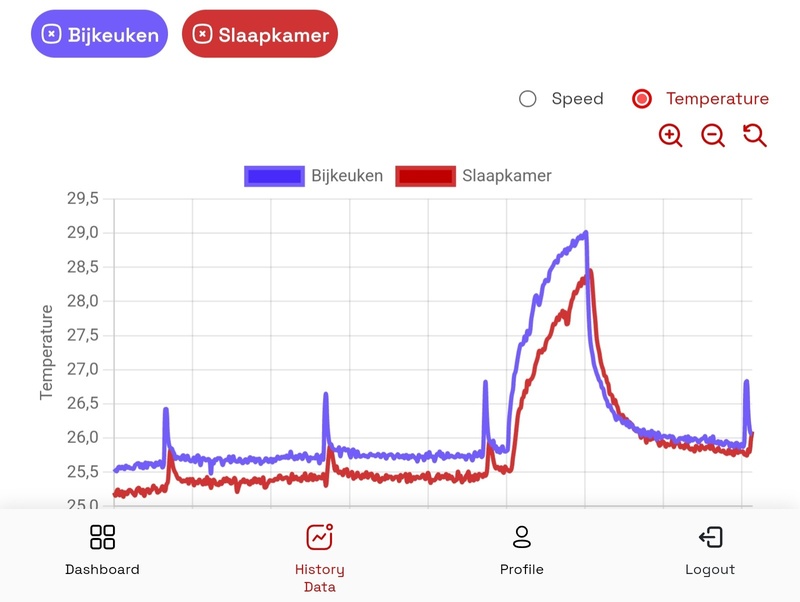

Mickel moen schreef op donderdag 19 december 2024 @ 10:08:
Een paar weken geleden hier de discussie gehad van de invloed van radiatorventilatoren op het rendement van een radiator. De conclusie was toen, dat het voordeel vooral ook zit in het sneller opwarmen van een ruimte.
Ik heb toen al wat eerste resultaten van wat metingen laten zien bij de Heatfans die ik heb. De Controller daarvan heeft 6 standen. Vijf modulerende in oplopende snelheden, van nauwelijks hoorbaar tot zeer aanwezig. Stand 6 is continu en meer bedoeld om te koelen. Toen maar een paar meetmomenten op de laagste standen.
Bij waterzijdig inregelen, meet je liefst bij hoge watertemperaturen. Voor deze test heb ik gemeten in het gebied 35C naar 40C. Voor radiatorverwarming met WP een gemiddeld gebied.
Ik heb nu gemeten met de eerste 5 standen. Steeds 5 metingen op verschillende momenten met de Quatt in bedrijf. In de laatste kolom steeds het gemiddelde in % over 5 metingen per stand controller.
Betreffende radiator is een T22 in een nis onder de vensterbank met 10 ventilatoren. Het cijfertje in de eerste kolom geeft de stand van de Controller aan. Stand 0 is uit en dus zonder ventilatoren
Meetapparaat Bosch UniversalTemp
[Afbeelding][Afbeelding]
Mijn conclusie.
Er is een licht stijgende lijn in rendement over de 5 standen.
In de afweging rendement geluid zijn stand 1 en 2 voor ons het meest ideaal.

Friezin schreef op donderdag 19 december 2024 @ 10:39:
Even voor mijn beeldvorming:
Bij jouw heatfans heb je voor elke mode op de controler een bijbehorende fanspeed (0-5) die je verder niet kunt inregelen?
Dus dat werkt anders dan die met WiFi, die je per mode zelf nog kunt instellen van 1-100°C en fanstand 0-10?
Nr 6 is inderdaad cooling
Dat klopt.

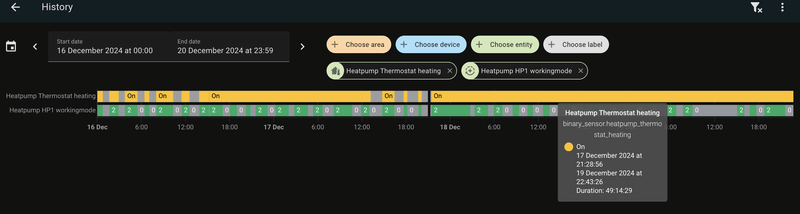

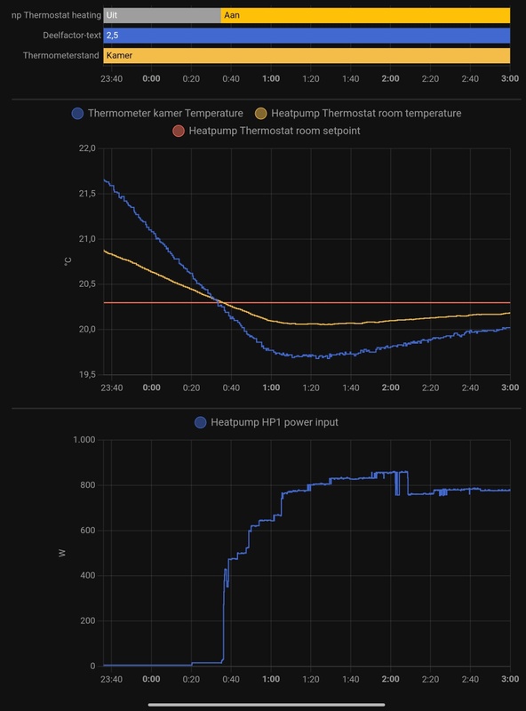

Oke, even een bevinding delen.
Mijn Quatt was oorspronkelijk ingesteld op 11kW en 17 graden. Een paar weken geleden heb ik die terug laten zetten naar 9kW en 17 graden. het advies van Quatt was om deze terug te zetten naar 8kW en 17 graden.
Gisteren is rond 10:00 de 8kW geactiveerd. Hieronder het gevolg.
Wat opvalt is dat de thermostat control setpoint veel meer gestegen is. Dat is opvallend als je kijk naar de buitentemperatuur 18-12 rond 00:00 uur, toen was de controlsetpoint veel lager. De ruimte temperatuur is ook iets gedaald rond 19-12 00:00 uur (en mogelijk iets eerder).
De thermostaat "vraagt" dus meer warmte aan de CiC/CV wat logisch is lijkt mij? Vandaag zie je dus ook dat de water temperatuur iets gaat oplopen om op de juiste kamer temperatuur te komen.
Ik ben benieuwd hoe dit zich gaat ontwikkelen, maar kan de room control setpoint nu gezien worden als indicator dat 8kW mogelijk de sweatspot is qua vermogen en afgifte en warmteverlies om het systeem zo min mogelijk aan/uit te laten gaan? Ik ben benieuwd.

CPM schreef op donderdag 19 december 2024 @ 11:01:
Een dag waar het buiten 12 graden is, is een erg slechte dag om te kijken of je warmteverlies (bij -10) goed is ingesteld. Startpunt van 17graden lijkt wel goed maar is onveranderd.
Je thermostaat (welk type ook al weer) vraagt iets, maar CiC/Quatt luistert niet naar dat verzoek. Dus in generieke zin zou ik niet zeggen dat je aan roomcontrolsetpoint conclusies moet verbinden.
Mijn conclusie.
En is het extra rendement de investering waard?

SBL schreef op donderdag 19 december 2024 @ 11:22:
Wat bedoel je met "luistert niet naar dat verzoek"? Ik dacht dat de thermostat control setpoint juist sturend is voor de warmte vraag? Hoe hoger de vraag hoe meer vermogen gevraagd wordt? 10 graden is namelijk geen warmte vraag en stopt de Quatt?
Hier tekenen aub ......

CPM schreef op donderdag 19 december 2024 @ 11:37:
Dat klopt en is ook wat Quatt mij heeft verteld.

TeslaNerd schreef op donderdag 19 december 2024 @ 11:26:
Tja.
Laat ik beginnen met dat dit de meting is op één radiator.
Verder is iedere situatie weer anders. En....... Er zijn zoveel variabelen die een rol spelen.
Het betreft hier wat warmteafgifte betreft een relatief overbemeten radiator. Deze staat geheel open in één van de twee master-ruimtes. Er is minder behoefte aan snelle opwarming.
Gedurende de tijd dat de keuken de bepalende master-ruimte is en de de grootste warmtevraag heeft, zou deze radiator zonder kunnen. Op het moment, dat de rollen omgedraaid worden, kan deze radiator het wel gebruiken. Zoals gezegd, staat deze in een nis onder een vensterbank. Als de Heatfan niet aan staat, blijft de warmte daar meer hangen. Heatfans zorgen dan voor een betere luchtdoorstroming en verdeling van de warmte in de kamer.
In kader van comfort geef ik dus een volmondig ja op de investering.
In het kader van Terugverdientijd? Dat is denk ik zeer moeilijk te zeggen. Maar aangezien bij alle afwegingen voor mij Comfort op 1 staat, minder interessant.
De Heatfans op mijn werkkamer staan daar op stand 3. Deze kamer wordt onregelmatig gebruikt. Daar zorgen de Heatfans voor een veel snellere opwarming. Binnen een uur gaat de kamer van 17C naar 20C.
Dus ook daar wat dat betreft blij mee.

pietjm schreef op donderdag 19 december 2024 @ 11:39:
Alleen als jouw Quatt/CiC door Quatt support is ingesteld op “besturing op watertemperatuur”. Dat doet Quatt alleen als jij een thermostaat hebt die geen “room setpoint” doorgeeft. Dat is bijvoorbeeld bij Evohome en Nest het geval.
Bij de meeste installatie met een door Quatt aanbevolen thermostaat staat de CiC op “besturing op kamertemperatuur” en speelt de control setpoint geen rol in de aansturing door de CiC

TeslaNerd schreef op donderdag 19 december 2024 @ 11:45:
Quatt heeft mij heel wat anders verteld. Ik heb besturing op kamertemperatuur met een T6 en daar speelt het doorgegeven setpoint wel degelijk een rol. Ik ga ervan uit dat Quatt het hier bij het rechte eind heeft.
NH, vrijstaand, 182 m2 incl verw garage, 1 Quatt met T87M2018 thermostaat, alles OT, duurzaam in Quatt app aan met echte tarieven, HRE 36/30, 4950 wp panelen, vvw beneden met HR++, radiatoren boven, de koffie nog steeds op z’n Italiaans.
99% van de Quatts worden niet gestuurd op watertemperatuur.
Als thermostat control setpoint 10 wordt, gaat Quatt wel meestal uit (waarom soms niet is me nog onduidelijk).
(edit: otFtChEnabled gaat trouwens naar ONWAAR als setpoint is 10.)
Of thermostat control setpoint 25 of 45 is, heeft geen invloed op CiC en Quatt, tenzij je bij 1% watertempbesturing zit.
Bijgaand de correlatie van thermostat control setpoint en powerinput van Quatt:
Afbeeldingslocatie: https://tweakers.net/i/uflS6zfCersEOfOa8qpRl0lfE4s=/fit-in/4000x4000/filters:no_upscale():strip_exif()/f/image/VUdaef8ImIHwbx4kzxJuDNHl.png?f=user_large
[ Voor 3% gewijzigd door SBL op 19-12-2024 12:07 ]

  • CPM
CPM
Ik doe maar wat, jij dan?
Dan mag die ook uit mijn logging. Leuk om te zien maar geen effect dus voor mijn systeem?
Wel apart dat als je kijkt naar de afgelopen maand en dat je dus ineens een verandering ziet. wel meer vraag naar "iets"....of toeval?
Afbeeldingslocatie: https://tweakers.net/i/5j6mL_uJdCK_xlBQN6SrHqz4M5I=/800x/filters:strip_icc():strip_exif()/f/image/mTHqpRzqVoecmVPat7oOqqfd.jpg?f=fotoalbum_large
[ Voor 33% gewijzigd door CPM op 19-12-2024 12:39 ]
  • Friezin
  • Registratie: November 2023
Mickel moen schreef op donderdag 19 december 2024 @ 10:46:
Dat klopt.
De Controller met WiFi is inderdaad interessant. Echter, het is mij nog niet duidelijk wat het voordeel is, van het zelf kunnen instellen van de 5 standen. Dus ben ik zeer benieuwd naar jouw ervaringen in deze.
Heeft, bij jouw controller, iedere mode een vaste fanspeed?
Hier kun je dat vast instellen (dus 1 snelheid bij een bepaalde modus over het hele temperatuurbereik vanaf 1°C) en/of glijdend oplopend tussen speed 0 en 10.
Dan is het: Hoe warmer de radiator, des te sneller de fans draaien.
De schuifbalken op mijn afbeelding kun je instellen hoe je maar wilt.
En natuurlijk lui vanaf de balk kijken hoe warm ze zijn :)
Afbeeldingslocatie: https://tweakers.net/i/ZTn4qD9ZMYBvCK2BJMA0bxK8nMA=/800x/filters:strip_icc():strip_exif()/f/image/PWHacfuUvAYFqNx3IDaO33b6.jpg?f=fotoalbum_large

  • TeslaNerd
  • Registratie: Maart 2020
  • Laatst online: 12-10 18:05
CPM schreef op donderdag 19 december 2024 @ 12:33:
Geen toeval. Jouw thermostaat stuurt de Thermostat Control setpoint en verhoogt die als de ingestelde temperatuur (Thermostat Room setpoint) hoger is dan de actuele kamertemperatuur. De Quatt/CiC kijkt ook naar de actuele kamertemperatuur en de ingestelde temperatuur en bepaalt op dezelfde data de warmtevraag
120m2 bovenwoning met 6 radiatoren en vvw in de badkamer. Intergas HRE 36/30A met Honeywell Round Modulation en Quatt hybrid op het dak van de dakkapel

  • Mickel moen
  • Registratie: November 2016
  • Laatst online: 15:40
Mickel moen
mickelmoen.nl
Friezin schreef op donderdag 19 december 2024 @ 12:40:
Nee, geen vaste fanspeed. Ofwel modulerend.
In mijn controller zijn de parameters dus ingesteld voor iedere stand. Ik neem aan, dat deze parameters bepaald zijn op ideale gemiddelden of zoiets.
Jij kunt die parameters wijzigen. Ik vermoed, dat als je de Controller voor het eerst aansluit, dat deze parameters overeenkomen met de Controller van mij. Veel zal het niet afwijken. Er zal vast bij jouw ook een reset mogelijk zijn. Iemand die helemaal, geen zin heeft om hier mee te spelen, zal het mooi zo laten.
Waar ik nu naar opzoek ben, is of er omstandigheden zijn, die het wijzigen van de parameters verantwoorden en wat dan het positieve effect is. Nu kan ik zelf zo'n Wifi-controler aanschaffen, maar dan moet ik wel het idee hebben, dat dat voor mij nuttig kan zijn.
Ofwel, wat is het voordeel van kunnen wijzigen 't.o.v. Presets.
De aardigheid van watertemperatuur aflezen even daargelaten.
Waarschijnlijk is de meerwaarde, dat je bij verschillende radiatoren in een ruimte met elk een controller je de radiatoren dichter bij elkaar kunt brengen??????
[ Voor 8% gewijzigd door Mickel moen op 19-12-2024 12:58 ]

  • Friezin
Mickel moen schreef op donderdag 19 december 2024 @ 12:54:
Dat laatste heb ik gedaan met de slaapkamer: ik dacht altijd dat de radiator daar wel wat warmte genereerde, maar achteraf dus niks.
Je kunt natuurlijk ook eerst 1 wifi-controller aanschaffen en steeds even wisselen.
Dan kun je die op de verschillende radiatoren gebruiken om te kijken of je meer wilt

Dit was dat item wat ik plaatste in februari:
Ik ben inmiddels wat verder met Quatt over het vreemde gedrag van de Quatt of thermostaat mbt het starten en stoppen van verwarmen.
Het probleem ligt duidelijk bij de T6 waar het ControlSetpoint te pas en te onpas daalt en stijgt.
Ik heb de data van Quatt gekregen en de CiC reageert wel degelijk op het ControlSetpoint van de T6. Dat is het signaal voor de CiC om de Quatt te laten starten of stoppen. Zie de grafiek met de vakken 2, 3 en 4.
Op het moment dat het setpoint daalt naar 10 stopt de Quatt om vervolgens weer omhoog te gaan en de Quatt start weer. De vakken 1 t/m 5 zijn de momenten waarop de Quatt verwarmt. Zie de 2e foto (vak 5 is vandaag). Het is mij nu ook duidelijk waarom bij mij regelmatig de ingestelde temperatuur niet wordt gehaald.
Ik ga deze informatie ook met Honeywell delen, waar ze op dit moment mijn T6 op afstand aan het monitoren zijn. Volgens mij dus een dikke bug in de firmware van de T6.
Afbeeldingslocatie: https://tweakers.net/i/sn...b6U.jpg?f=fotoalbum_large
Ik heb ik een T6 en had me hetzelfde afgevraagd; "wat doet de CIC met T6 control setpoint?".
Alles je bij mij kijkt, dan lijkt de CIC de Quatt inderdaad ook uit te zetten bij control setpoint van 10gr. Echter de CIC bepaald bij mij zelf wanneer de Quatt moet gaan verwarmen.
Zie hieronder:
- rode pijl, control setpoint naar 10gr --> Quatt gaat uit (hier kijkt echt een 1-op-verband tussen te zitten)
- groene pijl, control setpoint gaat weet omhoog --> Quatt doet wat ie dan nodig heeft (hier lijkt geen verband tussen te zitten)
- blauwe pijl, geen enkel verband met control setpoint --> Quatt gaat aan
Afbeeldingslocatie: https://tweakers.net/i/mQyusvbXUCeoYKssg_Jq98D67u8=/800x/filters:strip_icc():strip_exif()/f/image/I4WJECDicXfIPsk8iEHcC7ro.jpg?f=fotoalbum_large
Vrijstaande woning, dubbel glas, veel ramen, alles open verbonden, ca 300m3, geen extra isolatie, vvw in de woonkamer, rest type 10 zonder boosters, T6 op 20°C & 19,5°C nacht, 4,5kW Quatt, Intergas Xtreme36, 6MWh Wp, Warmteverl. (-10°C) 7kW bij max 15°C
  • alwind
  • Registratie: Maart 2015
  • Laatst online: 13-10 12:48
Derde CiC was de juiste. Het werkt nu.

Zie je je T6 als altijd aan? Volgens de CiC-gegevens zie ik de T6 bijna 50 uur lang verwarmen, maar Quatt doet zijn eigen ding, verwarmt zoals nodig. De T6 is ingesteld op 22°C, Quatt start bij 21,9°C, stopt willekeurig, soms bij 22,17°C, de hoogste was 22,69°C. Ik heb Quatt ook gevraagd om mijn instellingen te verlagen, aangezien ik was ingesteld op 6kW bij 16°C, en ik vroeg om 3,8kW bij 17°C. Ik kreeg geen bevestiging, maar het start niet meer met de maximale verwarmingskracht. Vandaag, bij 4-5°C, begon het met 380W, en hield het vast met een warmteafgifte van 1,7-2 kW. Het zou fijn zijn als het langer vastgehouden kan worden, want de langste looptijd was vandaag 3 uur, maar ik ben veel gelukkiger met dit dan dat het gek zou worden op 5kW zonder tijd om terug te moduleren. Het is ongelooflijk hoe je de warmte op de radiatoren niet voelt, maar de temperatuur in huis stijgt. Ik ben nu bang om de T6 opnieuw op te starten zoals ik voorheen deed. :DAfbeeldingslocatie: https://tweakers.net/i/eaYBLVFmQVKlDP0sfhXu-hTG7XI=/800x/filters:strip_exif()/f/image/Inh5hEdKrcI8MTImLduN9d0H.png?f=fotoalbum_large

Zie je je T6 als altijd aan? Volgens de CiC-gegevens zie ik de T6 bijna 50 uur lang verwarmen, maar Quatt doet zijn eigen ding, verwarmt zoals nodig. De T6 is ingesteld op 22°C, Quatt start bij 21,9°C, stopt willekeurig, soms bij 22,17°C, de hoogste was 22,69°C. Ik heb Quatt ook gevraagd om mijn instellingen te verlagen, aangezien ik was ingesteld op 6kW bij 16°C, en ik vroeg om 3,8kW bij 17°C. Ik kreeg geen bevestiging, maar het start niet meer met de maximale verwarmingskracht. Vandaag, bij 4-5°C, begon het met 380W, en hield het vast met een warmteafgifte van 1,7-2 kW. Het zou fijn zijn als het langer vastgehouden kan worden, want de langste looptijd was vandaag 3 uur, maar ik ben veel gelukkiger met dit dan dat het gek zou worden op 5kW zonder tijd om terug te moduleren. Het is ongelooflijk hoe je de warmte op de radiatoren niet voelt, maar de temperatuur in huis stijgt. Ik ben nu bang om de T6 opnieuw op te starten zoals ik voorheen deed. :D[Afbeelding]
Als thermostat.heating aan is en/of thermostat.controlsetpoint >10 zijn, geeft dit ruimte aan de Quatt om te moduleren, dus fijn dat dit nu beter is. Als Quatt nu uit gaat, binnen de ruimte die de thermostaat geeft, kan hij waarschijnlijk niet zachter. 1,7-2kW warmte is wel ongeveer het zachtste wat hij kan, dus dat lijkt te kloppen.
Dit is al veel beter dan het was. En als het kouder wordt, zul je langere runs zien.

  • mckrsta
  • Registratie: December 2024
  • Laatst online: 09:32
SBL schreef op vrijdag 20 december 2024 @ 09:42:
Ik vierde te vroeg, gisteravond wilde ik zien hoe het reageerde op een verhoging van de kamertemperatuur met +0,5°C, en het werkte echt goed, dus heb ik het teruggezet naar mijn standaard van 22°C. T6 ging uit, en sindsdien is het aan/uit, terwijl Quatt start bij 21,82°C versus 21,9°C met ongeveer 1kW elektriciteit. Gelukkig was het in staat om 's nachts te moduleren, zodat het rond de 500W draaide. Hoe T6 van 0,1°C kamertemperatuur zo'n verschil kan maken... Aangezien ik nog steeds wacht tot Quatt het vermogen aanpast, moet ik uitzoeken hoe ik T6 altijd aan kan zetten en ervoor kan zorgen dat Quatt start bij 21,93°C. :?

  • Flesym
  • Registratie: April 2023
s020506 schreef op vrijdag 20 december 2024 @ 09:53:
Bij mij gaat de Quatt ook uit als deze niet op zijn laagste stand draait. De thermostaat bepaalt wanneer de Quatt uit gaat (en volgens mij ook wanneer deze weer aan moet), maar Quatt, of liever de CiC, bepaalt met welk vermogen. Ik zie regelmatig dat de Quatt te laat is met terug moduleren en dat deze dan uit gaat omdat de temperatuur te ver op loopt.
Het voelt soms als 2 kapiteins op 1 schip.
Ik heb een aantal verschillende thermostaten gebruikt maar het gedrag ligt vooral aan de Quatt. Voor zover ik van buiten kan zien gebruikt Quatt enerzijds de buitentemperatuur en anderzijds de delta tussen thermostat room setpoint en ruimtetemperatuur om te bepalen met welk vermogen hij moet stoken. Dat is standaard bij mij met (veel) vermogen. Daarnaast moduleert hij pas terug boven thermostat room setpoint wat bij mij (omdat hij met teveel vermogen stookt) te laat is en dus uit zijn hysterese loopt en dan door de thermostaat wordt gestopt.
Daarom voed ik de Quatt tegenwoordig via HA met een fictieve kamertemperatuur waardoor hij minder hard begint en dus rustiger loopt. Gevolg is ook dat, omdat er minder warmte in mijn afgiftesysteem zit, als hij terug moduleert de overshoot veelal veel kleiner is en vaker binnen de thermostaat hysterese blijft.
Afbeeldingslocatie: https://tweakers.net/i/9iF2acspUOfY_1T9r7Y6EmUXRXc=/x800/filters:strip_icc():strip_exif()/f/image/NNqHvLsfKaIJf5k2NAvDcEvI.jpg?f=fotoalbum_large
