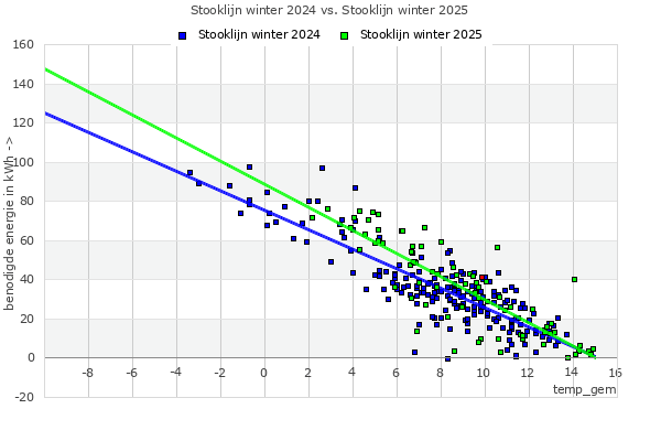

Friezin schreef op dinsdag 17 december 2024 @ 15:46:
6 kuub gas geeft ongeveer 53kWh aan warmte.
Je hebt de 14de 103kWh aan warmte geleverd gekregen.
Da's 2x zoveel.
Aan het opstoken geweest, of is die 6m3 een vergissing?
Ik zat op 35kWh verstookt die dag.
Ps: ik zie gewoon een paar mooie runs.
Er zijn er die zulke runs wensen.
Ps2: ik zou eerst eens 1 temperatuur-stap er tussenuit halen.
Je ziet de 14de duidelijk dat hij de gewenste kamertemperatuur nog niet heeft gehaald en weer moet hij een 0,5°C omhoog: daar vraagt Quatt cv-hulp bij.
Al getest op continue?
De 6 kuub is van vorig jaar op een vergelijkbare dag. Dit jaar dus 30 kWh. Die twee moet je dus niet optellen maar met elkaar vergelijken. Dan wordt de rekensom iets anders.
Alle modellen zijn fout, maar sommige zijn bruikbaar. ZH - Hoekhuis 1939 - Hybride Quatt sinds zomer 2024, CV: Intergas Kombi Kompakt HRE (OT), Honeywell T6, 4 radiatoren, 2 ruimtes verwarmd, andere kamers: radiatoren dicht. Indevolt thuisbatterij 10kWh.

AlfredPteD schreef op dinsdag 17 december 2024 @ 22:36:
Ik tel niks op.
Ik doe 6x8,8 voor die 53kWh aan warmte op de vergelijkbare dag.
De 103kWh (uit 30 kWh) staat in het screenshot.
ZO-Fryslân, vrijstaande villa (monument) bj.1909, enkelsteens, 200m2, 60m2 vvw/schuim, 12xradiator (2 met heatfan), T6: 21,5°C 24/7, 65×HR+(+), 2xQuatt (11-2023v1&9-2025v1.5), Nefit HR43, 10xSolarEdge, inductie, Quooker, weduwe, imker, klusser, 11 are

Onderstaande vooral voor Evohome'rs.
Zag weer wat Evohome zaken langskomen. Had ook perikelen, even een update wat er gewijzigd is en hoe het nu acceptabel werkt.
Eerst een gesprek met mezelf:
  • Zou ik Evohome nu aanschaffen als ik vandaag een nieuwe thermostaat/zone systeem zou kopen? Nee (maar met 700+ Euro investering geef ik het deze winter nog een kans) en vooral benieuwd hoe @Star65 Tado ervaart de komende tijd :D .
Context huis:
  • CV tijd: 4 zones met elk een eigen schema. Werkte zeer goed afgelopen 6 jaar. Iedereen blij maar kinderen inmiddels de deur uit. Daardoor zijn de zones minder spannend geworden.
  • Net voor de Quatt Duo installatie teruggebracht naar 2 zones en nachtverlaging naar 1 graad.
  • De hoofdzone is woonkamer waar 4 radiatoren en een klein stukje vv altijd open staan. De 2e zone is werkkamer maar met zodanig schema dat die eigenlijk niet zelfstandig om warmte gaat vragen.
De gebeurtenissen/acties:
  • De eerste koude dagen werd het huis veel te langzaam warm of helemaal niet warm genoeg (eind oktober).
  • Ticket bij Quatt ingediend. Wat data/grafieken heen en weer:
  • Stookgrens aangepast van 13 -> 16, warmteverlies van 8800 -> 9800.
  • Daarna ging het iets beter maar nog niet goed genoeg.
  • Om zaken uit te sluiten op verzoek van Quatt Evohome opnieuw ingesteld. Direct maar all the way gegaan en het systeem zonder zones geïnstalleerd (wat anders is dan 1 zone aanmaken). Dan is de Evohome gewoon een dure kamerthermostaat.
  • Dus geen HR92 knoppen meer in de woonkamer en in de andere kamers werken ze nu los van Evohome (dus dure thermostaatknoppen, wel goed instelbaar).
  • Huis werd nog steeds niet warm genoeg! Maar wat anders was dan ik hier meestal las: De CV ketel sprong eigenlijk nooit bij!
  • Ondertussen was er een ook een 'contactje' los bij een van de Quatts zodat die niet meer mee deed! Quatt ontdekte dit eerder dan ik! Top! _/-\o_ Monteur kwam snel langs. Hij heeft ook naar de CV gekeken en toen was het een O ja momentje voor me.
  • Vorige winter had ik de CV op max 40 graden gezet en op laagste vermogen om warmtepompje te spelen (afgifte testen). De CV was stond op max 40 graden. Ik was het vergeten en zit blijkbaar niet in het installatieprotocol om naar te kijken.
Het gesprek tussen Quatt en CV zou zo gegaan kunnen zijn:
  • Quatt: Ik red het niet kun jij bijspringen?
  • CV: Ja natuurlijk, gaat aan en meld direct terug: Klaar want water is al op mijn max temperatuur!
  • Quatt: OK, bedankt (en ploetert dan zelf door).
De CV staat nu op 50 of 60 maar springt nog steeds niet bij maar het gaat nu wel goed na nog twee wijzigingen:
  • Nachtverlaging helemaal uit dus Quatt hoeft alleen maar bij te houden. De Quatt pruttelt lekker door, CV springt vrijwel nooit bij.
  • In de serre deel van woonkamer staan twee T33 radiatoren (90x90). De serre heeft 14m2 hr++ glas en 30m2 HR glas als dak dus we hebben veel warmteverlies daar (rest van huis is nageïsoleerd en met triple glas). De twee radiatoren nu elk voorzien van 5 x 14cm fans met heatbooster. Met max 20% draaisnelheid komt is een veeel meer afgifte. Vrouw blij, die heeft haar werkplek in de serre.
  • Mijn inschatting is dat het wijzigen van de afgifte het verschil heeft gemaakt.
  • Met de nachtverlaging ga ik nog wat experimenteren als het echt koud wordt om te kijken hoe het dan gaat en het huis beter leren kennen icm wp.
  • Voor nu ervaren we weer de zeer constante temperatuur in het huis op het gewenste niveau en vrijwel nul gasverbruik. Het gasverbruik dat je in de screenshot ziet is toen de CV monteur langs kwam om een trilling uit de ketel te halen
    (Via Warmgarant, doen nog niet moeilijk over Warmtepompen maar wilde al snel de schuld voor de trilling in de CV pomp bij de Quatt neerleggen.)
Een theorette:
  • Evohome communiceert met de CiC via gevraagde watertemperatuur, niet ingestelde kamertemperatuur.
  • Mijn redenering is nu als volgt:
  • Evohome moet alle intelligentie leveren om de kamertemperatuur te halen omdat de CiC niet kán weten wat het doel is.
  • Dat gaat (blijkbaar) prima met een CV-ketel met hogere temperatuur/goede afgifte maar minder goed met lagere temperatuur/slechte afgifte (andere factoren?).
  • De door Quatt geprezen intelligentie in de CiC (wat dat ook mag inhouden) kan niet gebruikt worden omdat de CiC niet weet waar hij naartoe moet regelen en moet bouwen op de gevraagde watertemperatuur.
  • Mijn voorlopige conclusie: Als ik Evohome ga vervangen dan doe ik het door iets dat wel op kamertemperatuur regelt zodat (toekomstige) intelligentie in de CiC ook gebruikt kan worden.
Wat vinden de specialisten van deze theorie? Slaat het ergens op of is het zwetsen in de ruimte?
Voor nu richt ik me eerst op comfort en kijken waar ik nog eventueel radiatoren ga vervangen na het stookseizoen. Kandidaten: Hal met een kleine T11 die natuurlijk vrijwel niets doet met lage temperaturen en twee 'plafondverwarmers'. Prima met CV, bagger met lage temperatuur. Zitten nu kleine fannetjes op, kan helaas niet anders.

@oeps onderstaande plaatjes overtuigen je niet om de Evohome de deur uit te flikkeren? >:) . Ik weet het, wat dat betreft ben ik nogal rechtlijnig en als ik dan nu wat geld moet uitgeven voor de Tado kost me dat wat, maar ten opzichte van het gedrag met de Evohome heb ik dat waarschijjnlijk zo terug verdiend. Ik wil Evohome helemaal niet afkraken maar in mijn situatie lijkt het er steeds meer op dat het geen goede keuze was.
Ik krijg steeds meer het idee dat op watertemperatuur sturen een soort van "noodoplossing" is als kamertemperatuur niet kan om toch nog een acceptabele regeling te hebben.
Afbeeldingslocatie: https://tweakers.net/i/2XcHgfU82pRnm3zZCSkp5hixEOU=/x800/filters:strip_icc():strip_exif()/f/image/LOcPxKhqLPfuCLxVzJOapDf7.jpg?f=fotoalbum_large
Afbeeldingslocatie: https://tweakers.net/i/M-C2RuBauRcltrji_phW-EnXvaI=/800x/filters:strip_icc():strip_exif()/f/image/GqznDjtAYO9MmNMUQes3t9qT.jpg?f=fotoalbum_large

In jouw situatie had ik exact hetzelfde gedaan! Dat werkte gewoon niet goed maar snappen doe ik het ook niet.
Mijn situatie is dat ik al op die lage temperaturen zit (nu 25,7 graden volgens de Quatt app met buitentemperatuur 12,5).
Volgens mij had jij al vooral vloerverwarming en ik heb vooral radiatoren. Mijn eerste prio is afgifte verbeteren (wist bij aanschaf Quatt dat ik daar huiswerk had).
Misschien zijn er volgend jaar wel 2e hands Tado 3's van degenen die naar de X willen :)

Bij mij scheelt het iets van 16%. Dus de door quatt gegeven besparing is 16% te rooskleurig.
Afbeeldingslocatie: https://tweakers.net/i/lDFDLr8Wy_JslL4x3-T_elTEXrc=/fit-in/4000x4000/filters:no_upscale():strip_exif()/f/image/1YqYbM2Cwi2BnJa5h8SkCHDT.png?f=user_large
[ Voor 22% gewijzigd door AlfredPteD op 18-12-2024 19:27 ]

AlfredPteD schreef op woensdag 18 december 2024 @ 19:24:
Nou, gewoon :
1. Ze hadden er naar kunnen vragen bij de intake.
2. Ze hadden bij de intake kunnen zeggen dat de door hen berekende besparing niet correct is omdat ze niet corrigeren voor het feit dat je geacht wordt je stookregime aan te passen.
3. ze moeten geen cijfers geven over zaken die ze niet weten.
De app rekent gewoon om hoeveel warmte je er in gepompt hebt en hoeveel gas dat zou zijn geweest. Niet onzinnig moeilijk doen.
En ik kan mij echt niet voorstellen dat het nu dan 7m3 gas zou zijn bij continu 19 als je dat anders pas bij temperaturen onder de 0 had.

@Friezin Ik heb hun ℹ️ zeker wel gelezen en daar staat precies wat ze doen. Dat is mij wel duidelijk. Ik heb ook geen onzinnige bedragen ingevoerd; die doen er trouwens in mijn voorbeeld niet toe En wat ik beweer is waar.
In de grafiek die ik toonde (hieronder bij herhaling) laat ik de stooklijn zien van vorig jaar (blauw) en die van dit jaar (groen). Ze tonen dus de hoeveelheid energie die nodig is om mijn huis op temperatuur te houden (ingestelde kamertemperatuur). Je ziet dat ik dit jaar meer energie nodig heb dan vorig jaar toen ik geen warmtepomp had. Dat verschil is toe te wijzen aan het aangepaste stookregime, zonder nachtverlaging. Dat verschil is in benodigde energie is 16% !!!!
Met een warmtepomp moet ik dus eerst 16% meer energie in mijn huis pompen, om daarna de besparing te krijgen die de app geeft. Dus de besparing die de app opgeeft is 16% te hoog. En dat is best veel. Voor salaris onderhandelingen worden hiervoor stakingsacties uitgevoerd, en krijgen ze minder. Zou je in het geval van warmtepompen slechts je schouders moeten ophalen en dit zomaar laten passeren ? (Dit is een retorische vraag).

Om nu allerlei conclusies te trekken na 2 maanden stoken met een warmtepomp lijkt mij heel voorbarig, kijk eens naar de gegevens na een jaar. Het vergelijken met een salaris is bullshit.

Daarom zeg ik kijk eens na een jaar, weet bijna zeker dat die 16% er dan heel anders uit ziet.

Je vergelijkt appels met peren.
Wat @Gerardwaz zegt: je gebruikt de Quatt nog maar 2 maand.
Volgens Quatt-filmpje is mijn besparing €1137 na een jaar.
Ik betaal €100 per maand minder aan een energiereus. Maar wat in de app staat is een schatting en berekening van een volledig ander stookpatroon.
Ik hecht geen waarde aan de gegevens in de app.
Leuke app, leuke richtlijnen maar niet 100% accuraat en dat pretenderen ze ook nergens te zijn en geven het toe. Idem met JSON.
Edit: schoot me net te binnen:
Ook Quatt weet dat gegevens nu niet correct zijn
bite in "Ervaringen met Quatt Deel 2"
Ik kijk naar de energiereus, mijn betalingen en naar mijn P1.
Ow: en vergeet niet dat de energie die je in je huis stopt, behoorlijk goedkoper is dan eerder.

Aantal dingen..
1/ ik ben 100% met je eens dat dit een zinnige vergelijking is. Ik snap heel goed dat je “nadat je al die stook regime aanpassingen hebt gedaan” wilt weten of je daar geen energie aan het investeren bent die later als “warmtepomp winst” wordt gecashed. En yep… 16% is behoorlijk hoog.
2/ eerlijk gezegd heb ik eenzelfde vergelijking gemaakt toen ik mijn warmtepomp in 2015 in gebruik nam. Ik kan de data zo snel niet vinden (ik zal van het weekend zoeken) maar toen kwam ik op tegengestelde conclusie. “Mijn huis had 22% minder energie nodig met warmtepomp dan met gasketel”. Dat was een behoorlijk welkome constateren.
3/ de oorzaak van die 22% heb ik nog steeds niet heel goed kunnen bepalen.
- de warmtepomp stookt de vloerverwarming op een lager nivo. De gasketel is veel te zwaar. Zelfs op minimale modulatie komt die niet lager dan 55graden of zo.
- leiding verliezen.. de warmtepomp zit direct bij de vloerverwarming (niet bij de gasketel), de gasketel zit helemaal op zolder terwijl de woonkamer beneden is.
- mijn grote verdachte….. “de flow meter”…..
Op basis van de input/output power heb ik een cop van ongeveer 3. Dat is eigenlijk best laag voor een water/water warmtepomp. Het is echter wel een 2015 model. Toen waren ze minder.
De input energie heb ik al gecheckt met een onafhankelijke energie meter op de stekker. De output energie wordt bepaald door temperatuur en flow. Die temperatuur kan je nog onafhankelijk verifiëren, het flow getal is “wat het apparaat rapporteert”. Als de gerapporteerde flow 22% lager is dan de werkelijke flow dan is ook de gegenereerde energie en daarmee de cop 22% lager dan in werkelijkheid.
Maar goed… moraal…
Ik vind het een zinnige vergelijking… maar “iemand anders” (ik) heeft juist een omgekeerde ervaring.
4/ in die context… hoe heb je de energie van vorig jaar bepaald? Essentieel is dan de energie inhoud van gas. In eerste instantie had ik die op 10kWh/m3 maar dat heb ik naar beneden bijgesteld. Echter.. zelfs met 8 ben ik nog steeds energie “kwijt” (even uit mijn hoofd. Ik heb al heel lang niet naar de getallen gekeken)
5/ toch is er op de regressie fits nog wel wat aan te merken. Sowieso is het erg gevaarlijk om “zonder nadenken” op de mathematische fit te vertrouwen. Daarvoor is het beeld te ruizig.
Als je alle blauwe punten onder de 2 graden weg gooit (hetgeen verdedigbaar is aangezien je in dat regime geen groene punten hebt) dan is het verschil opeens niet meer zo prominent.
Dat is geen argument dat het niet klopt.. meer een argument dat de conclusie nog wel kan veranderen als de boel wat langer in gebruik is.

Je gaat er nu wel van uit dat de temperaturen buiten precies hetzelfde zijn tussen 2023 en 2024.
Ik denk dat je daar een verkeerde aanname doet. Een gemiddelde temperatuur zegt ook niet alles. Die 16% vind ik niet significant genoeg om conclusies te trekken.

Zelfs dit geeft nog geen betrouwbare meting. Gisteren was de temperatuur buiten bijvoorbeeld vrij hoog, maar de wind hard. Het gevolg was dat de Quatt bij mij aan stond waar hij normaal gesproken uit staat bij dezelfde buitentemperatuur met weinig wind. De COP was wel weer indrukwekkend, maar is in de afgelopen weken ook wel beroerd geweest bij hoge luchtvochtigheid en lage temperaturen.
En dan nog het gedrag. Hier is het bijvoorbeeld zeer merkbaar of de buren thuis zijn. De gedeelde muren koelen aan hun kant flink af als zij de CV ketel uit zetten en dat mag mijn Quatt dan aanvullen voor comfort.
Maar ook mijn gedrag is veranderd. Nu ik zie hoe weinig een beetje extra comfort kost, laat ik de temperaturen veel verder oplopen dan ik ooit op de gasketel deed. En dat is nog maar het verschil tussen Q1 en Q4 van 2024.
