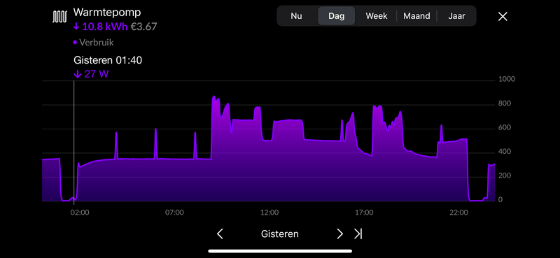

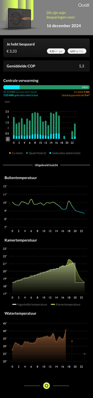

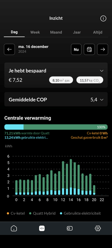

  • vanquishsdiv
  • Registratie: Oktober 2024

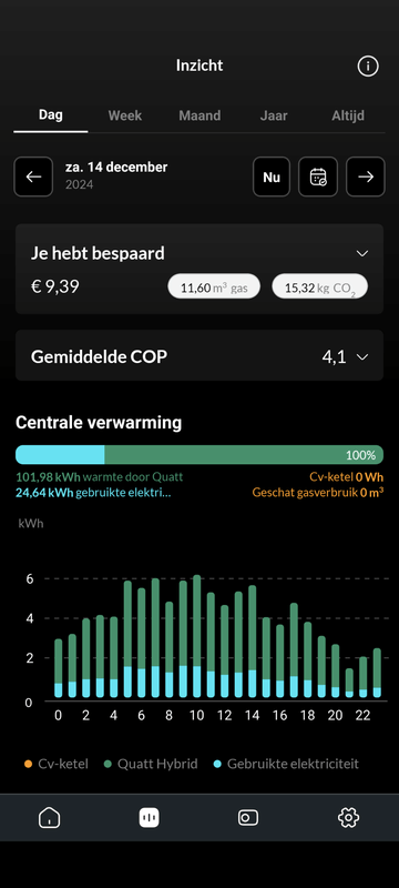

  • Laatst online: 04-10 20:30
harv schreef op maandag 16 december 2024 @ 14:00:
@vanquishsdiv
Lange draaisessies prima!, heeft blijkbaar je huis nodig.
Hele hoge cop, geloof het maar niet. Met deze temperaturen mag je een cop van ong 5,5 verwachten.
Kijk naar de eigen gegevens van quatt, de prestaties in grafieken.
Cop berekening volgt uit temperatuurmetingen door de sensoren >> t in en t out.
Dat, gecombineerd met flow en soortelijke warmte water geeft vermogen.
Als dus de component metingen (is dus temperatuurverschil) niet klopt, krijg je een geweldige, of een bedroevende cop. Want ook dat is een berekening.
De echte controle op je winst, is vergelijken wat er aan kwh in je pomp gaat (en hoeveel gas in je cv), en dat vergelijken met andere jaren.
Nu zou ik hiervoor met deze temperaturen echt geen 6m3 gas hebben verbruikt. Maar zit er nu warmer bij en dat ook nog eens de bijna de hele dag/nacht. Straks als mijn isolatie beter is zal de COP omlaag gaan, maar bespaar ik wl meer geld :). Dus staar je niet blind op COP.
Afbeeldingslocatie: https://tweakers.net/i/ig9GI8mhHUv19wc4YjNyawV7paw=/x800/filters:strip_icc():strip_exif()/f/image/V33q9Okp87vjSZVwl4BghhzP.jpg?f=fotoalbum_large
140m2 2-onder-1-kap 1953 | Quatt | 4800Wp SE | Slechts HR++ en HR+ glas, geen spouwmuur- en/of vloerisolatie

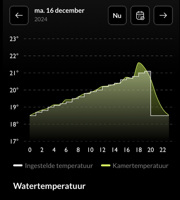

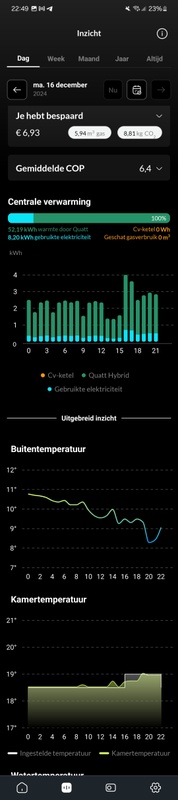

  • GhostlyFriend
  • Laatst online: 04-07 22:00
jj85 schreef op maandag 16 december 2024 @ 10:25:
@GhostlyFriend Ben wel benieuwd hoe jouw otFtControlSetpoint eruit ziet.
Deze kun je in de Quatt HA-integratie vinden onder
Heatpump Thermostat control setpoint
(of sensor.heatpump_thermostat_control_setpoint)
Is dat deze?
Afbeeldingslocatie: https://tweakers.net/i/p7Nt-PCl-7uYIbKrFYUbzNOfooI=/800x/filters:strip_icc():strip_exif()/f/image/cax2YfuCDwmr3OqURRCSHC2U.jpg?f=fotoalbum_large
Quatt Hybrid, EvoHome WiFi. Met R8810A1018 OpenTherm, HR92 en HCE80 + MT-4, Vloerverwarmimg als bijverwarming, Radiatoren, Intergas HRE28/24 55gr.

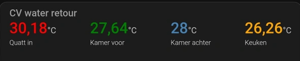

  • jj85
  • Laatst online: 22:39
Flesym schreef op maandag 16 december 2024 @ 19:58:
Is het bij meer mensen het geval dat de Quatt als hij draait de watertemperatuur ongeveer 2 graden hoger aangeeft dan ik meet op mijn radiatoren, zowel op aanvoer als retour? In rust (tegen 19:00) klopt de temperatuur wel weer. Kan natuurlijk ook zijn dat alle 6 sensoren op de radiatoren een afwijking hebben.
Ja hoor, dat zie ik ook terug op mijn T-sensoren.

Afbeeldingslocatie: https://tweakers.net/i/ugl-UPcKrmqGzVlNPOpKaAqh0kQ=/fit-in/4000x4000/filters:no_upscale():strip_exif()/f/image/CCpJxbfGJWdsEOTFpOTSbmWl.png?f=user_large
Retourtemp kamer voor is 27,6grC
Retourtemp kamer achter is 28grC
Retourtemp keuken is 26,3grC
Dan heb je wellicht nog wat leidingverliezen. Dus op basis van deze drie retouren, zou ik verwachten dat de ingaande Quatt watertemperatuur zo rond de 26-27 grC zou zitten.
Jij meet 30+grC op de ingang Quatt. Waar komt die 3grC 'extra' vandaan.

Volgens mij is dat het meetverschil waar Quatt in de flow meet en ik op de leiding. Dat verschil zie je zowel op de aanvoer als op de retour. En de keuken heb ik iets meer geknepen zodat de afgifte daar iets kleiner is en de kamer en keuken temperatuur vrijwel gelijk zijn.

@vanquishsdiv laat in de Quatt uitkomst van maandag een COP van 6,4 zien. Dat is bij een minimum ingestelde temperatuur van 18,5 en een max van 19C. De gemiddelde temperatuur zal +/- 18,7 zijn.
Nu mijn tabel met een veel grotere nachtverlaging. Minimum ingesteld 18,5C Max ingesteld 21,5C. Gemiddeld 20C.
Mijn uitvoer van maandag.
Afbeeldingslocatie: https://tweakers.net/i/cybn7rPD9pF8pkupv6HugrEfhc8=/x800/filters:strip_exif()/f/image/w1JQtb4zFAcg8LbMeAol2RUc.png?f=fotoalbum_large
Nu is in dit plaatje de Max ingestelde temp 21,1C omdat 's avonds de houtkachel heeft gebrand. De gemiddelde ingestelde temp was dus lager.
Gemiddelde COP op maandag 5,3. COP aan begin van de dag = eerste staaf is 5,9 en de laatste staaf 6. Beide bij een temperatuur van 18,5C. Gedurende de dag loopt mijn ingestelde temperatuur op en neemt de COP dus relatief af.
Maandag is wel een mooi voorbeeld, omdat de verschillen in buitentemperatuur niet zo groot waren.
Als je eenmaal een mooi draaiend stabiel systeem hebt, zul je niet veel meer kunnen doen, dan je eigen warmtewensen aanpassen.
Immers, hoe kleiner het verschil tussen buitentemperatuur en binnentemperatuur, hoe hoger de COP en andersom.
Ofwel een lagere ingestelde gemiddelde binnentemperatuur zal in jouw huis een hogere COP geven.
COP'S hier vergelijken lijkt mij daarom ook volstrekt zinloos. Alleen je eigen COP'S vertellen je iets.
Een hogere COP bereik dus simpel, door de gemiddelde temperatuur in jouw huis omlaag te brengen. Verwarm je huis op gemiddeld 18C en je hebt geheid een hoge COP.

Ok, dan hoef je het ook niet verder te optimaliseren :)
Eventueel stukje buisisolatie om de T-sensor bij de radiator kan helpen.

En daarom zei ik ook: staar je niet blind op de COP. Uiteindelijk doe je het vanwege duurzaamheid, hobby of kostenbesparing. En ik dat laatste.
Neemt niet weg dat op een warme dag als gister mijn COP gewoon hoog is, door de hoge buitentemperatuur. Als mijn Quatt die dag helemaal uit zou staan, dan zou ik die dag geen COP hebben kunnen berekenen. Belangrijke info, nee. Maar leuk vond ik het wel.
Zeker is het leuk, want hoe hoger de COP hoe minder energie, lees elektriciteit, lees €, je er relatief in hebt gestopt. En dat is altijd leuk.
Het is echter wel het resultaat van de buitentemperatuur en jouw ingestelde binnentemperatuur. Niet van andere slimmigheden.

Mickel moen schreef op dinsdag 17 december 2024 @ 10:06:
Ik vind de COP-duscussie eigenlijk maar een vreemde verwarrende discussie.
Het verwarrende zit voor mij in het relateren van totale energieverbruik en de hoogte van de COP.
Lager energieverbruik als doel stellen lijkt mij evident. Een hogere COP niet. Ik zie de COP als resultaat van warmteverlies van jouw woning, het afgiftesysteem en jouw eigen warmtewensen.
Ten eerste energieverbruik. Minder energieverbruik, bereik je met isoleren, de installatie aanpassen (bijvoorbeeld: vloerverwarming, warmtepomp) en je eigen warmtewensen/gedrag veranderen.
De COP is geheel afhankelijk van het verschil in buitentemperatuur en binnentemperatuur. Hoe kleiner dit verschil, hoe hoger de COP.

Waarom is een stabiel systeem = constante watertemperatuur = constante kamertemperatuur?
Dat is wellicht jouw dogma, maar niet de mijne.
Voor mij is een stabiel systeem, het gewenst comfort, door het gehele huis, zonder grote temperatuurschommelingen.
Voor mij is dit dus stabiel. Mijn dogma.

Sinds een paar weken een Quatt en ik ben op zich tevreden, maar ik vind mijn elektriciteitsverbruik behoorlijk hoog. Ook als ik het vergelijk met soortgelijke situaties.
Op deze manier vraag ik me af of ik nou echt zoveel bespaar straks na salderen.
Gisteren nog 12 kWh verbruikt, terwijl het de hele dag 10 graden was en bij 3 graden verbruik ik rustig 30 kWh.
Gasverbruik was normaal ongeveer 1000 m3.
Zien jullie iets geks?

Dirkde schreef op dinsdag 17 december 2024 @ 14:47:
[Afbeelding][Afbeelding]
Lijkt mijn verbruik wel :)
Lijkt mij er mooi uit te zien. Maar omdat hij ook ‘s nachts aardig door blijft draaien, vraag ik mij af hoe goed jouw huis is geïsoleerd. Mogelijk toch wel veel warmteverlies.

Mickel moen schreef op dinsdag 17 december 2024 @ 14:37:
Zo is de COP zoals we die van de Quatt aflezen niets anders dan een momentopname, van die machine, in dat huis met dat warmteverlies, dat afgiftesysteem, op die locatie , op dat moment, met die instellingen en met die weersomstandigheid en temperatuur.
De gemiddelde COP zoals we die van de Quatt aflezen is de dag-, week-, maand, of jaar-COP.
Bijvoorbeeld de dagCOP wordt ieder heel uur van de dag berekend met de tot dat uur door de Quatt geproduceerde warmte (alleen de warmtepomp, niet de cv) gedeeld door de tot dat uur door de Quatt gebruikte electriciteit.
Per staafje van de energiegrafiek kan ook de uurCOP worden opgevraagd door op dat uurstaafje te klikken.
De COP als momentopname danst daar wat omheen.
Zie onderstaande grafiek uit Home Assistant obv de json-data uit de Quatt van gisteren hoe de dagCOP bewoog over de dag.

Ik ben bang dat ik dan weinig ga besparen na salderen. Vorig jaar gebruikte ik op zulke dagen (4 graden) ongeveer 6m3 gas. Nu dus 30 kWh.
Beetje op verkeken dan.
Maar goed dan had ik hem ‘s nachts wel op 16 graden staan en als ik weg was ook. Dat is nu niet mogelijk. Comfort zowel met gas als Warmtepomp prima.

TeslaNerd schreef op dinsdag 17 december 2024 @ 14:57:
Bijvoorbeeld de dagCOP wordt ieder heel uur van de dag berekend met de tot dat uur door de Quatt geproduceerde warmte (alleen de warmtepomp, niet de cv) gedeeld door de tot dat uur door de Quatt gebruikte kWh.
Blijft een momentopname. Leuk (of niet) voor je humeur wellicht, maar verder heb je er niet zoveel aan. Zit het wat in de bandbreedte die algemeen aan warmtepompen en afgiftesystemen gegeven worden zoals hier, heb je een richtlijn. https://www.energiewacht....%CB%9AC%2520moet%2520zijn.

Mickel moen schreef op dinsdag 17 december 2024 @ 15:16:
Maar een hogere COP als doel stellen? Ik lees hier graag de aantoonbare successen.
Mijn humeur wordt altijd beter van de succesverhalen die ik hier op het forum lees.
Vraag het aan Grok voor een snelle samenvatting:
https://x.com/i/grok/share/Pr2X3TKVgNoYx6cyhPEURAzgn
Of de beste tips voor een hogere COP
https://x.com/i/grok/share/zPv8nEbMylaKJ2jxBpoDZyiGE

Dirkde schreef op dinsdag 17 december 2024 @ 15:04:
6 kuub gas geeft ongeveer 53kWh aan warmte.
Je hebt de 14de 103kWh aan warmte geleverd gekregen.
Da's 2x zoveel.
Aan het opstoken geweest, of is die 6m3 een vergissing?
Ik zat op 35kWh verstookt die dag.
Ps: ik zie gewoon een paar mooie runs.
Er zijn er die zulke runs wensen.
Ps2: ik zou eerst eens 1 temperatuur-stap er tussenuit halen.
Je ziet de 14de duidelijk dat hij de gewenste kamertemperatuur nog niet heeft gehaald en weer moet hij een 0,5°C omhoog: daar vraagt Quatt cv-hulp bij.
Al getest op continue?
[ Voor 19% gewijzigd door Friezin op 17-12-2024 16:04 ]

  • Dirkde
  • Registratie: Juli 2024
  • Laatst online: 03-10 10:49
TeslaNerd schreef op dinsdag 17 december 2024 @ 15:14:
Waarom is 16 graden s nachts bij jou niet mogelijk?
Heeft jouw Quatt-thermostaat geen dagschema?
Naja niet mogelijk. Dat wordt niet aangeraden bij een warmtepomp toch? Dan moet die in de ochtend van 16 naar 19 graden. Grote kans dat die dan de CV ketel gebruikt. Ik kan het wel eens proberen om te kijken wat er gebeurd.
120 m2 vrijstaand huis 1970 | enkele Quatt | 12 radiatoren t22 | Hr++ glas, spouwmuurisolatie | 12000 Wp zonnepanelen | Honeywell T6 |
Goede Isolatie: Gebruikers melden dat een goed geïsoleerde woning aanzienlijk bijdraagt aan een hogere COP. Dit minimaliseert warmteverlies en zorgt ervoor dat de warmtepomp efficiënter kan werken. Goede isolatie van muren, vloeren, en daken wordt vaak als essentieel beschouwd.
Lage Afvoertemperaturen: Het gebruik van lage temperatuurverwarming, zoals vloerverwarming of lage temperatuur radiatoren, kan de COP verhogen omdat de warmtepomp minder hard hoeft te werken om de gewenste temperatuur te bereiken. Gebruikers benadrukken dat het aanpassen van de installatie naar een systeem met lagere watertemperaturen een positief effect heeft.
Juiste Instellingen en Regelgeving: De Quatt warmtepomp heeft slimme software met verschillende instellingsmogelijkheden. Gebruikers die hun warmtepomp goed hebben afgesteld op hun specifieke woonsituatie, zoals het optimaliseren van de besparingen of het aanpassen van de werking in de winterperiode, merken een verbetering in de COP.
Regelmatige Onderhoud en Updates: Succesverhalen vermelden vaak dat regelmatig onderhoud en het installeren van software-updates de efficiëntie kunnen verhogen. Quatt biedt regelmatige updates die de prestaties kunnen verbeteren, wat leidt tot een hogere COP.
Externe Factoren: Het weer heeft een directe invloed op de COP. Gebruikers merken dat tijdens mildere winters of bij hogere buitentemperaturen de COP significant verbetert. Het is echter belangrijk om te erkennen dat de COP in zeer koude omstandigheden lager kan zijn, maar met de juiste aanpak kan deze impact worden geminimaliseerd.
Dit zijn toch dooddoeners. Algemeenheden. Vul overal voor COP energiebesparing in, en je hebt het werkelijke doel. Klopt ook allemaal. Zoals ik al zei, kijk naar de eindafrekening.
Hoef je helemaal niet naar COP te kijken.
Interessant wordt het als iemand aan een knop kan draaien en kan bewijzen, dat daarmee zijn "COP" aantoonbaar is verbeterd.
Dat vind ik hierin niet terug. Ik blijf van mening, dat de suggestie wekken door een hogere COP als doel te stellen, je mensen op het verkeerde been zet. Met als gevolg, dat de een zich intelligent en interessant voordoet en de ander zich dom voelt, want hoe dan?
Ga isoleren, krijg je een hogere COP. Ja duhhhh.

Friezin schreef op dinsdag 17 december 2024 @ 15:46:
Da's 2x zoveel.
Dat zal wel ongeveer kloppen. CV stond nauwelijks aan in de nacht. Overdag als ik werk ook gewoon op 16. Nu staat de warmtepomp 24/7 aan op 18,5 - 19,5.
Ik heb vorig jaar geen enkele dag meer dan 8m3 gas gebruikt.

Zojuist antwoord van Quatt gekregen op de vraag over het warmteverlies van ons huis.
Het warmteverlies van jouw woning is ingesteld op 6 kW bij -10°C, met een starttemperatuur (buitentemperatuur) van 16 graden.
Meteen in de warmteverliesgrafiek verwerkt.

Overgens had ik binnen een week antwoord. Net als een andere vraag deze maand. Wat dat betreft hoor je mij niet klagen.

  • Mickel moen
  • Registratie: November 2016
Mickel moen
mickelmoen.nl
paQ schreef op dinsdag 17 december 2024 @ 17:44:
Als ik hier sommigen moet geloven dan is dat exact wat Quatt heeft gedaan in vergelijking tot het vorige stookseizoen.
Je kunt zelf niet aan knoppen draaien bij een Quatt. En omdat jij het niet ziet gebeuren (bij een Quatt) betekent niet dat het niet bestaat. Ik geloof best dat je rendement bij de wijze waarop jij je thermostaat bedient -tig stapjes kleine verhoging- as good as it gets is, maar dat betekent niet automatisch dat dat dus het hoogst haalbare is. Jouw n= ook gewoon 1.
De COP is van dusdanig belang dat wanneer je wijzigingen aanbrengt ter faveure van je comfort, je kunt staven of dat rendement-technisch ook nog eens beter uitkomt.
3 Graden in 3 uur kwijtraken (als ik je screenshot mag geloven) is niet misselijk. Dat is in elk geval een knop waar je zelf aan kunt draaien ;)
Je mag mijn screenshot geloven, echter is dat niet helemaal wat het lijkt.
De grafiek is het resultaat van twee gescheiden kamers met elk een temperatuursensor. Beide kunnen warmtevraag genereren en volgen het grootste deel van de dag exact hetzelfde schema.
De ene is de keuken met een 30 jaar oude uitgebouwde serre. De buitenwand van de keuken bestaat voor 100% uit kozijnen met glas. Bovendien voor 50% plat dak met matige isolatie. 8 van de 10 ramen Hr++, de ramen van de tuindeuren HR.
Winst in warmteverlies is te behalen door een nieuw dak. Dat is een ingrijpende bouwkundige ingreep. Wellicht iets als het dak aan vervanging toe is. Geen knop om even aan te draaien. Je begrijpt. Hier is het warmteverlies nogal fors.
De andere ruimte is de woonkamer met een veel minder groot verlies.
Het grootste deel van de dag bepaalt de keuken de warmtevraag. Als de zon hier na de winter weer binnenkomt neemt de woonkamer dat over. Ook als er in de keuken gekookt wordt. De woonkamer heeft een veel kleiner warmteverlies, maar lift dus mooi mee met de keuken met gemiddeld een iets hogere temperatuur.
De keuken gaat om 18.45 naar nachtstand. Of dit dan ook gebeurt is afhankelijk van de woonkamer. Zetten we daar de houtkachel aan, dan gaat de warmtevraag daar naar 0 en koelt de keuken dus af naar nachttemperatuur. Zo niet lift de keuken mee met schema woonkamer, maar door het grotere warmteverlies dus op een lagere temperatuur. Vervolgens pakt de keuken het schema weer op, als deze temperatuur van 18,5C bereikt is, met een lage watertemperatuur en krijgt dan weer ruim de tijd met 0,1/45 minuten. De COP is zo in de nacht relatief hoog. Uit eindelijk is de gemiddelde ingestelde temperatuur 20C.
Je kunt het mooi in deze grafiek zien.
Om 17.50 is warmtevraag in de keuken gestopt, omdat de kookwarmte de keuken boven de de ingestelde temperatuur bracht. De woonkamer zit dan nog boven het schema. Tussen 19.00 en 20.00 is er dan nog even een beetje warmtevraag van de woonkamer, waarna de houtkachel aan gaat. Tussen 22.00 en 24.00 pakt de keuken het weer op, met een COP van 6.1
Afbeeldingslocatie: https://tweakers.net/i/1rwBBM3OmdXxqE4AKX8KyzfVBfQ=/x800/filters:strip_icc():strip_exif()/f/image/73AF95SBj6TobiSlFGdUfuMj.jpg?f=fotoalbum_large
Voor mij werkt het perfect zo.
