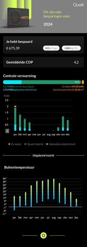

Nog nooit zo'n rustige lijn gehad als vandaag. Geen enkele stop (behalve het uitgaan van de tweede Quatt).
Mogelijk kan mijn vermogen nog iets omlaag (Quatt zei 8kW maar ikzelf wilde niet te snel zakken dus 9kW gekozen).
Afbeeldingslocatie: https://tweakers.net/i/itn1fPGeWL92uGUeVTU6fxI9H0E=/x800/filters:strip_icc():strip_exif()/f/image/YlcyuARcSgtbIWmlSIWblHZD.jpg?f=fotoalbum_large
jj85 schreef op zondag 15 december 2024 @ 19:48:
Is jouw ketel aan/uit of OT aangesloten op de CiC?
(bron)
Mijne is OT aangesloten.
Thanks voor de antwoorden, ik laat mijn CV lekker staan zoals hij staat. Sinds de Quatts doet ie eigenlijk alleen nog maar tap water.

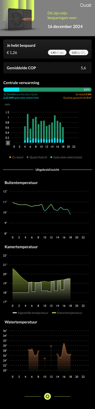

Ik wilde vandaag eens de hypothese "Quatt draait efficienter (lees, meer warmte uit electrisch en minder uit gas) deze winter" voor mezelf verduidelijken obv de data die ik in mijn versie van de welbekende stooklijn sheet bij heb gehouden.
Misschien nog een beetje te vroeg voor een echte conclusie, maar uit de data, tot nog toe, lijkt het dat dat mijn Quatt inderdaad efficienter werkt:
Afbeeldingslocatie: https://tweakers.net/i/mToW7ZTs51De-Ja6BlHwl2IkyQk=/800x/filters:strip_exif()/f/image/VuSxbarzHMSm9TuyJfu3oYu3.png?f=fotoalbum_large
--> Quatt produceert meer eigen warmte en zet minder de gaskraan aan!
Wat me ook opvalt is dat ik dit jaar over het algemeen meer warmte nodig heb. Dat komt doordat we de thermostaat gemiddeld wel wat hoger hebben dan vorig jaar.....
Ik zal eens kijken of het me lukt om deze grafiek ook in de stooklijn sheet te plaatsen, zodat anderen dit inzicht ook kunnen krijgen.

verguldebarman schreef op maandag 16 december 2024 @ 12:34:
Ik zou een vergelijking maken obv de door jouw Quatt verstookte kwh/graaddagen (kwh gas en electrisch) voor beide jaren. Dan kun jij de beide jaren beter vergelijken los van de verschillen in thermostaat en buitentemperaturen

TeslaNerd schreef op maandag 16 december 2024 @ 12:44:
Bedoel je dat wat mindergas.nl doet? Zo ja, heb ik inderdaad ook bekeken. Ik wilde alleen een iets meer intuïtief overzicht in een grafiek.
Maaare... mindergas.nl houd geen rekening met de thermostaat (anders dan een vaste waarde), toch?
Vrijstaande woning, dubbel glas, veel ramen, alles open verbonden, ca 300m3, geen extra isolatie, vvw in de woonkamer, rest type 10 zonder boosters, T6 op 20°C & 19,5°C nacht, 4,5kW Quatt, Intergas Xtreme36, 6MWh Wp, Warmteverl. (-10°C) 7kW bij max 15°C

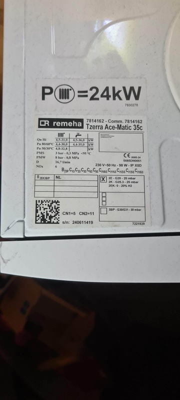

  • dezejongeman
  • Laatst online: 01-10 09:27
dezejongeman schreef op zaterdag 14 december 2024 @ 20:22:
hoe is jullie ervaring met support. bij mij reageren ze bijna niet. ik heb problemen de performance. sinds 10 november schiet de performance naar benenden. na meermaals bellen kreeg ik toegang tot het ticket portaal. daar trof ik een door quatt gedetecteerd issue aan, van 3 weken eerder.
de melding was "Je systeem lijkt niet voldoende waterstroming te hebben". zojuist zie ik in het systeem een nieuwe melding er bij komen sinds 9 december " De circulatiepomp in je systeem lijkt niet optimaal te werken. HP1".
ik heb 1 keer een inhoudelijke reactie ontvangen. hier heb ik 3,5 weken op moeten wachten. de vraag was of ik voldoende radiatoren open heb. dit is ongewijzigd sinds levering. dat zijn 3 grote op de begane gronde. de wp is afgemonteerd op zolder. dit is dus een forse loop, daar zou het niet in moeten zitten.
mijn gemiddelde performance zit nu rond 40-60% verwarmen door de quatt. dit is een cop tussen de 2 en 3.2 op week basis. er zit zelfs een dag tussen dat het lager was dan 1,5. Door dit verminderde performance loop ik de 200 euro mis van kleine gas belaster. ik zit nu nog net onder de 500m3 met een stand van vandaag 489m3.
ik zit dus eigenlijk met 3 zaken.
  1. hoe krijg ik support in beweging, heb ze al een keer of 10 gebeld. althans het callcenter?
  2. wat kan ik zelf doen om het probleem te verhelpen?
  3. kan ik een compensatie krijgen, voor het niet functionerende gekochte product?
Eerder berichte ik bovenstaande waarop de melding kwam dat ik wat meer context moest vertellen over mijn situatie.
In mijn geval gaat het om 1 quatt met radiatoren. Mijn cv ketel is een remeha tzerra ace-matic 35c (1 dag ouder dan de quatt). aangestuurd met tado v3.
melding 1 van 13 november: Je systeem lijkt niet voldoende waterstroming te hebben.
melding 2 van 26 november: mijn eigen melding. "Quatt draait niet naar behoren" hierop heb ik de volgende melding gekregen op 12 dec:
In de data van jouw Quatt zie ik dat er te weinig doorstroom is in het systeem. Dit zorgt ervoor dat de Quatt niet gaat draaien en de cv-ketel wordt ingeschakeld. Dat betekent dat de COP ook lager is, door de benodigde watertemperatuur.
Ik zie dat jij alleen radiatoren hebt. Staan er genoeg radiatoren open? Als het er niet voldoende zijn die open staan, zorgt dit ervoor dat wij niet inschakelen of niet verder werken.
melding 3 van 9 dec: De circulatiepomp in je systeem lijkt niet optimaal te werken. HP1
melding 4 van 9 dec: Je systeem lijkt niet voldoende waterstroming te hebben.
Er is dus 1 half inhoudelijke antwoord gekomen in de vorm van een vraag.
mijn technische situatie:
huis is een 2 onder 1 kap van 185M2, dubbel glas en goed geissoleerd (2009).
de installatie heeft vanaf medio maart succesvol gedraaid.
de cv remeha tzerra
Ik heb de radiatoren beneden in de kamer altijd volledig open. De radiotoren hebben gewoon old-school draaiknop. Op zolder is mijn kantoor welke ik met een tado knop automatisch bedien op kantoor dagen.
mijn quatt staat op de garage, buizen tot aansluiting zijn ongeveer 3-4,5 meter naar de cv op zolder.
wat opviel door de installateur is dat de drukmeter (of hoe die ook heet) rode pinnetje in kunstof) niet ver van de cv geplaatst kon worden, door de ligging.
installatie plaatjes:

ketel informatie
Afbeeldingslocatie: https://tweakers.net/i/tAmQIj5EFlE3-9A4S8h-sTlDLDM=/800x/filters:strip_icc():strip_exif()/f/image/SX5sUghv627S25UNbtxU5gZy.jpg?f=fotoalbum_large
Afbeeldingslocatie: https://tweakers.net/i/VaohD-rvkwmU-_o5UKltR66o27g=/x800/filters:strip_icc():strip_exif()/f/image/ELaDHMgiyULmOHTFsRDCv0p4.jpg?f=fotoalbum_large

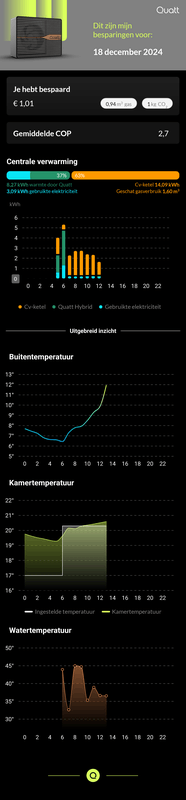

Dit is van vandaag 17-12. wat opvalt is dat het de eerste 2 uur prima gaat, daarna doet de WP bijna niets meer. dit gedrag zie ik vaker terug:
Afbeeldingslocatie: https://tweakers.net/i/Beup5k0ZbW_Gt_7TYaFq8c4l6qY=/x800/filters:strip_exif()/f/image/171K1NbFaRAewY2T5Ev0VI3e.png?f=fotoalbum_large
18-12 vegelijkbaar gedrag met gister:
Afbeeldingslocatie: https://tweakers.net/i/iSNaOgVNYeHy9kNlf6sxUMJaFa8=/x800/filters:strip_exif()/f/image/HZ8hGhY40fp0AYMlPKbWnJps.png?f=fotoalbum_large

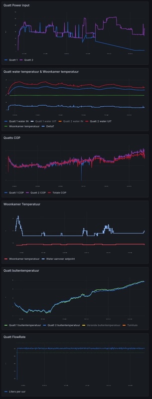

Overigens;
mijn hp1 (de slechte, die al drie uur draait, buiten ruim 10 graden, watertemp 29 graden, power in ong 420 watt (volgens quatt) heeft nu een cop van 5,4 (volgens de app van quatt)
Had nu maar mijn hp2 gedraaid, cop zou naar verwachting zijn 7,4. (1 graad temperatuur fout)
En dan weet ik niet of alles wordt meegenomen: verbruik 2e quatt, cic.
Wil niet zeggen, dat ik me belogen voel. Ik stook duidelijk goedkoper, ik krijg hier meetgevens die ik redelijk kan interpreteren, en bij anderen is het ook niet altijd feest!!
Maar de info die ik aangeleverd krijg, zie ik ook graag kloppend!!

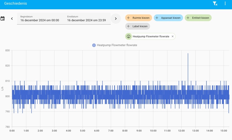

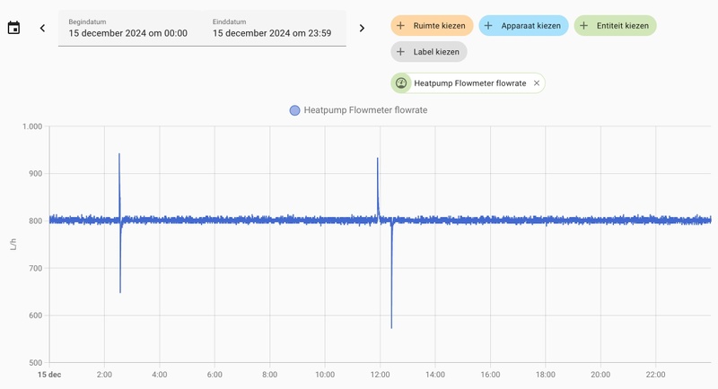

Ik heb een serviceafspraak van Quatt :D 13-01-2025 dus nog even geduld.. Vrijdag-ochtend de stekker van de Quatt weer in het stopcontact gedaan met de verwachting dat de aardlekschakelaar weer zou uitschakelen maar dacht misschien is er toch iets veranderd. Sindsdien een lange run.
Eerste probleem was 2 december. Vervolgens nog een periode van 2 uur en 5 uur waarna de aardlekschakelaar weer uitschakelde. Daarna steeds korter van 3 seconden tot direct ondanks een periode spanningsloos.
De bovenste deksel en plaat boven de print had ik nog verwijderd om te controleren op vocht maar niets gevonden.
Overigens wanneer die dan ~1300w draait met wat vervelend geluid wel duidelijk dat daar iets gedempt moet/kan worden, al is het maar op die deksel, maar wil ook geen gedoe met de garantie verder.
Eerder was in HA de flowmeter een vlakke lijn, nu niet en dat kan vanwege de pomp zijn of zou er iets zijn veranderd in HA/Quatt integratie? want die had een update gehad.
Quatt support had aangegeven dag ze een probleem met de pomp hadden geconstateerd en nieuwe heb ik van ze ontvangen. In de app geen updates meer ma 15 dec 19:00 maar uit/aan proberen doe ik liever niet; probeer juist te zorgen dat die blijft draaien :)

Hier ook blij met wat de Quatt vandaag laat zien. Mijn Quatt pendelt al sinds vanmorgen 5u op ca 150kwh per uur met een pendelritme van 10-15min draaien op 2kW warmte en daarna ca 15-20 minuten pauze. Dat zijn ca 2 starts per uur.
Mijn huis warmt dan nog steeds rustig op van 19 naar 20 graden met radiatoren die warm blijven.
Afbeeldingslocatie: https://tweakers.net/i/8q2sfUhqZj5tue2BLPgLgDdV1Hk=/x800/filters:strip_exif()/f/image/TOAwfPR030sA1882Mwe0zITW.png?f=fotoalbum_large
@TeslaNerd
Ik zie het 150 watt vanuit net (ipv 150kwh!)
Je moet wel erg klein wonen!!
Een warmteverlies van 2 of zo??
Met wat beter lezen moet ik lezen, denk ik, vermogen 300 watt 2 x 15 minuten aan, 2 x 15 minuten uit.
Blijft dezelfde vraag open staan.
Misschien zou een quatt alleen beter passen!
Is niet een quatt veel te groot???
[ Voor 10% gewijzigd door harv op 16-12-2024 19:31 ]

  • Erik1805
  • Laatst online: 22:52
Hier draait ie ook wel goed. Ben geen mega tweaker en vind comfort erg belangrijk. En dat heb ik nu. Alleen nog waterzijdig inregelen. Dat wordt binnenkort gedaan. Al met al tevreden over de quatt.

Is het bij meer mensen het geval dat de Quatt als hij draait de watertemperatuur ongeveer 2 graden hoger aangeeft dan ik meet op mijn radiatoren, zowel op aanvoer als retour? In rust (tegen 19:00) klopt de temperatuur wel weer. Kan natuurlijk ook zijn dat alle 6 sensoren op de radiatoren een afwijking hebben.
Afbeeldingslocatie: https://tweakers.net/i/NrBytjcCyvzE3VkGZWJD8566v6I=/x800/filters:strip_icc():strip_exif()/f/image/Ft8zbgXAtL5bpYGSqHYGUq4u.jpg?f=fotoalbum_large
[ Voor 9% gewijzigd door Flesym op 16-12-2024 20:24 ]
Huis: 125 jaar oud, redelijk geisoleerd. Verwarming: hybrid Quatt met E-CV en radiatoren. Warm water: Ariston WPB. Elektra: 5,4kWp ZP + Marstek V.2 accu
  • Dersan
  • Laatst online: 21:48
bite schreef op maandag 16 december 2024 @ 18:50:
Pardon? Ze laten je dus 1,5 maand zitten met een kapotte circulatiepomp? :F

Flesym schreef op maandag 16 december 2024 @ 19:58:
Ik denk dat de temperatuursensoren in de Quatt in de flow zitten en jouw sensoren op radiatoren op de leidingen. In rust worden ze dan gelijk maar met flow is het in de flow warmer dan buiten op de leiding.
Als jij nog 2 sensoren bij de cv ketel op de aan- en afvoer zet dan zal het beter vergelijkbaar zijn. Maar voor het inregelen misschien niet relevant
Ik kan hiermee niet direct een verklaring bedenken waarom de deltas bij al jouw radiatoren hoger zijn dan bij de quatt. Iemand anders hier die daar een verklaring voor heeft? @VindiGoosh ?
@Flesym welke sensoren gebruik jij op de radiatoren?
[ Voor 17% gewijzigd door TeslaNerd op 16-12-2024 21:17 ]
