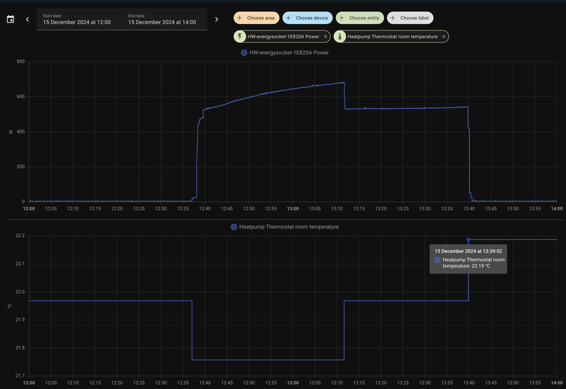

TeslaNerd schreef op zaterdag 14 december 2024 @ 15:53:
De “dubbele” was jouw veronderstelling die ik tussen aanhalingstekens heb geplaatst.
Mijn ervaring met de Quatt in mijn woning is dat een pendel-pauze van 10 minuten, 1 of 2 maal per uur een betere COP geeft dan wanneer ik de Quatt de hele dag laat doorlopen in een en dezelfde run.
Mogelijke verklaringen is dat in mijn woning de gemiddelde watertemperatuur een paar graden lager blijft met deze pendel-pauzes dan wanneer de run eindeloos mag doorlopen. In beide scenarios draait mijn Quatt op de laagste compressor frequentie van 30hz
Ok… maar als je in beide gevallen op minimale modulatie zit.
Dan betekent 10min pauze per uur stomweg 10/60 =17% minder energie in het huis.
Dan zal het huis dus minder warm worden (al is dat wellicht nauwelijks echt relevant).
Gemiddeld gezien draait hij dan op lager vermogen en dat is inderdaad goed voor de cop.
[edit]
Oh en inderdaad….
Sowieso 17% minder energie gebruik
En omdat de boel 17% minder “verwarmd” wordt is de water temperatuur (die kwa fluctuatie gedempt wordt door de buffer werking) lager. Dus ook nog betere cop. In totaal gauw 20% minder energie nodig.
[ Voor 12% gewijzigd door Stefannn op 14-12-2024 17:09 ]

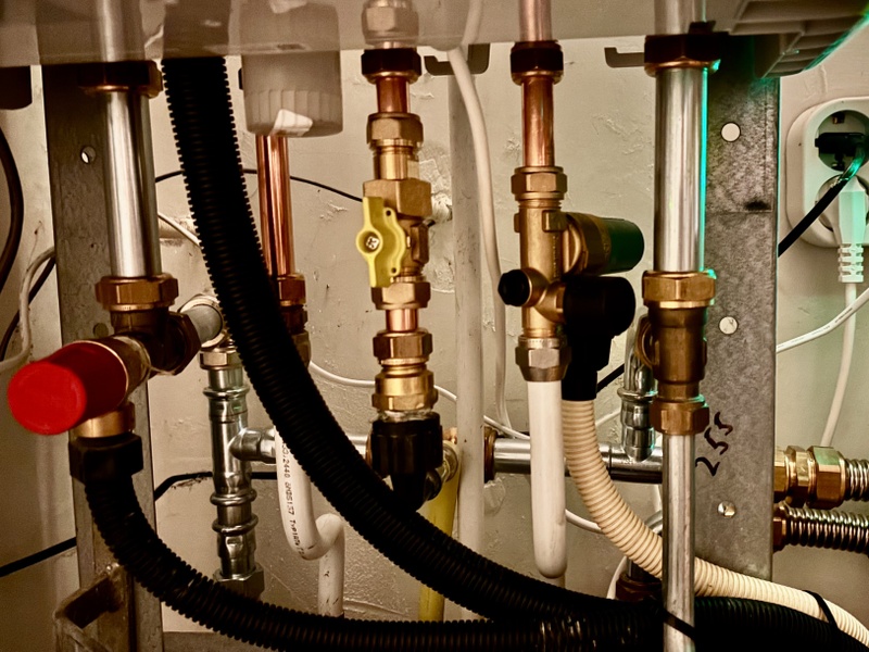

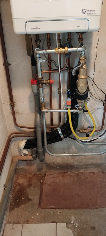

In de documentatie van de Kombicompact 30/36 (niet de latere HRE) wordt een driewegklep genoemd:
Stand driewegklep of afsluiter MIT
0 = tijdens CV-bedrijf bekrachtigd
Dus ik denk dat Quatt wel correct heeft geinstalleerd vorig jaar zonder drukverschilregelaar en dat ik deze nu alsnog moet laten bijplaatsen nu ik een nieuwe intergas extreme heb laten installeren
Ja dat vermoeden had ik al maar wist het niet zeker. En nu die inlaatcombinatie!

Stefannn schreef op zaterdag 14 december 2024 @ 17:07:
Oh en inderdaad….
Ja, zo ervaar ik het ook. Wat ik er voor inlever is een wat tragere opwarmsnelheid maar die kan ik hiermee nu zelf instellen wat in de standaard-regeling van de Quatt ook niet mogelijk is.

Gerardwaz schreef op zaterdag 14 december 2024 @ 17:13:
volgens mij is dat alleen bij een indirect verwarmde boiler.
@sky_walker Heb jij dat?

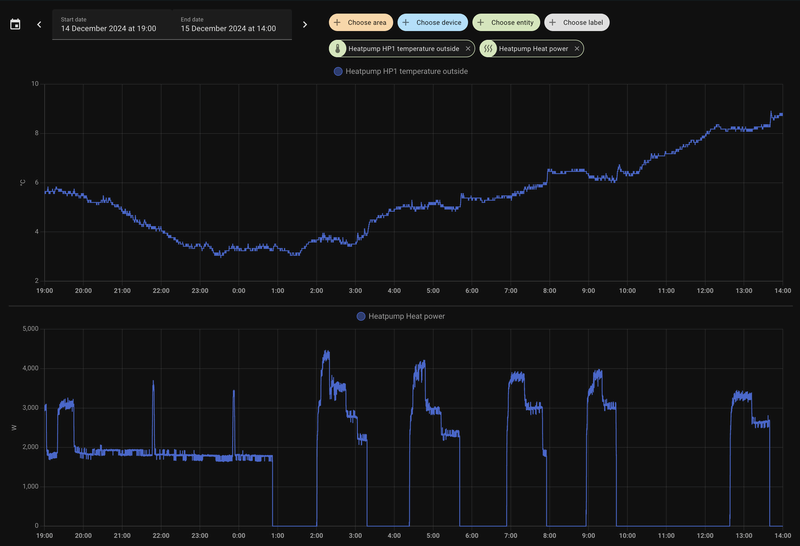

AlfredPteD schreef op zaterdag 14 december 2024 @ 17:12:
Ja, niemand twijfelt dat de watertemperatuur out lager is dan de temperatuur in tijdens een defrost.
Dit kan voor de quatt de trigger zijn om een defrost te starten, maar ik denk dat de quatt dat op andere sensoren baseert. Welke zouden dat zijn, dàt is de vraag.
Ik zit hier nu naar een (gasloze) defrost te kijken.
Buitentemperatuur 5,2°C
Misschien kun je er wat mee.
Wel rest meenemen: luchtvochtigheid is hoog
https://www.hetweeractueel.nl/weer/eelde/actueel/
Enne, deel 1 al gecheckt?
Defrosts zijn vaak voorbij gekomen
Afbeeldingslocatie: https://tweakers.net/i/lUpUvIqPC7s082AoCSVexBZ59uc=/x800/filters:strip_icc():strip_exif()/f/image/JmLZYipXv0KQ8Dp4gbk92nmW.jpg?f=fotoalbum_large

  • Gerardwaz
  • Registratie: Oktober 2020
  • Laatst online: 12-10 11:58
TeslaNerd schreef op zaterdag 14 december 2024 @ 17:20:
Dat is niet correct.

sky_walker schreef op zaterdag 14 december 2024 @ 17:05:
Ik denk dat je gelijk hebt. Mijn hre28/24 van 2009 heeft gelukkig ook geen driewegklep

vanquishsdiv schreef op zaterdag 14 december 2024 @ 16:21:
@Kleigraaf zijn de keurmeesters inmiddels langsgeweest?
Gisteren. De inspecteur (ex-installateur) gaf aan dat hij altijd het drukvat op de retourleiding aansloot. Hij liet in het midden of dit echt fout is, maar zou het expliciet doorgevrn aan Quatt en vragen of ze mij antwoorden op deze vraag. Verder vond hij ook dat afwerjing in de garage netter had gekund. Leidingen door kokers ipv stalen beugels. Trilling in 1 van de 2 warmtepompen was weg. Verder zou hij ook nog x aankaarten waarom ze mijn Remeha hermostaat hadden vervangen door Tado(heb daarvoor geen factuur gehad, dus dat is wel netjes), maar moest wel stuckwerk repareren en muur opnieuw sausen. Daar was ik niet blij mee. Mijn verdeler met pomp vond hij prima. Omdat de pomp op ca. 10 mtr zit van de Quatts, kon extra pomp volgens hem geen kwaad. Hij heeft me nog gewezen op voetventiel dus dat weet ik nu ook weer. Tot nu toe draai ik dag en nacht op 19,5 graad en cop is nu 5, geen gasgebruik vanaf 1 november dus daar wel tevrden over. Hij vond 16A zekering officieel te laag. Hoort vilgens hem 20 te zijn. Maar in handleiding Quatt staat 16A. Ging die ook melden bij Quatt. En hij gaf aan dat hij vuilfilter die er bij mij bijzit eigenlijk altijd als optie moet worden aanbevolen of standaard gemonteerd moet worden. Als ik rapport met reactie krijg laat ik het weten.
Ik denk dat je er niet teveel achter moet zoeken. Quatt defrost gewoon op een tijdsschema (zeer waarschijnlijk) gecombineerd met de gemeten temperatuur. Ik zie geen reden om aan te nemen dat hier andere sensoren / berekeningen voor worden gebruikt.

  • sky_walker
  • Registratie: December 2020
  • Laatst online: 11-10 09:32
verguldebarman schreef op zaterdag 14 december 2024 @ 13:52:
De Intergas Xtreme 36 heeft een bug. Je moet de firmware van de brander even laten updaten. Zie TS onderdeel "10.1 Intergas".
Ik heb daarnaar gevraagd bij de installatie, de mannen verzekerden me dat de ketel met de laatste FW geleverd werd....toch niet dus?
  • Gerardwaz
sky_walker schreef op zaterdag 14 december 2024 @ 20:03:
Wat bedoel je met die inlaatcombinatie?
Op de koudwaterleiding hoort direct onder de ketel een inlaatcombinatie te zitten.

sky_walker schreef op zaterdag 14 december 2024 @ 20:05:
Jawel, bij de nieuwere versies is deze geüpdatet alleen kom je niet lager dan 19 bij de instellingen. Hij moduleert gewoon terug naar 3.6 kw.

  • sky_walker
Gerardwaz schreef op zaterdag 14 december 2024 @ 20:06:
Excuus, hier foto's van de nieuwe situatie met de extreme 36, er iw wel een inlaatcombinatie geplaatst en volgens mij is het drukregelventiel ook aanwezig (met rode knop) ?
Afbeeldingslocatie: https://tweakers.net/i/JlI_ZDe2xadmskNWhTkwdAf6Anc=/x800/filters:strip_icc():strip_exif()/f/image/GzScQ1aVoH1sC6lEVqQ45oDE.jpg?f=fotoalbum_large
Afbeeldingslocatie: https://tweakers.net/i/gpkDkmhTa5J8f2geY1MBFWtqLp8=/800x/filters:strip_icc():strip_exif()/f/image/rN3OGwD3odRmv9l7oeMW7eAT.jpg?f=fotoalbum_large

  • jj85
  • Laatst online: 22:39

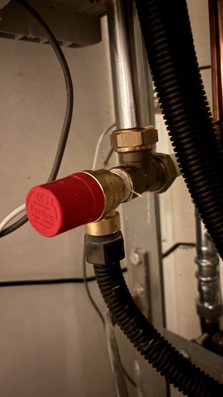

@sky_walker Die met rode knop is overstortventiel. Gaat water aflaten als druk in systeem te hoog wordt.
Zit er nog iets 'achter' het overstortventiel? Daar op die 90gr bocht naar beneden?
  • Ehbrands
  • Registratie: Oktober 2023
  • Laatst online: 21:08
sky_walker schreef op zaterdag 14 december 2024 @ 20:16:
De inlaatcombinatie zit rechts aan de achterkant van de koperen leiding. Dat klopt dus.
Het ventiel links met de rode knop is een overdruk ventiel. De drukverschil regelaar zou in het verlengde van deze leiding moeten zitten. Op de foto is nog net de knie koppeling te zien. Zit hier achterop een zwarte instelknop, dan is dat het drukverschil ventiel.
Of even een nieuwe foto maken van iets meer opzij.
  • Gerardwaz
Helemaal prima, en de rode knop is al beantwoord.

  • Gerardwaz
Deze moet ertussen zitten. Afbeeldingslocatie: https://tweakers.net/i/VqgJbI-v9Y2LVuazdDIL1e9GDrg=/fit-in/4920x3264/filters:max_bytes(3145728):no_upscale():strip_icc():strip_exif()/f/image/PWh7LzyVh16kT5MhQcGWKHTR.jpg?f=user_large

  • Ehbrands
Waarschijnlijk zit die er wel tussen. Anders hadden ze denk ik gewoon een perskoppeling gebruikt.

  • Gerardwaz
Ehbrands schreef op zaterdag 14 december 2024 @ 20:41:
Zou heel goed kunnen maar warmwater is ook met een knelkoppeling aangesloten.

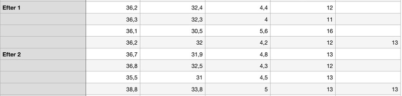

Ik wil jullie vandaag niet lastigvallen met grafieken, het was de hele dag hetzelfde verhaal, totdat ik CiC en T6 weer opnieuw opstartte... We zullen morgen zien hoe het werkt met +6°C.
@SBL Wanneer je een moment hebt, kun je dit dan even dubbelchecken? Is het niet te laag? Ik weet dat de data niet ideaal is omdat we geen colt-weer hebben, maar op basis van de gegevens tot nu toe, is het zo...
Ik heb ook geprobeerd om alle data te verwijderen waarbij de gemiddelde temperatuur boven de 6°C lag, en de marge is 0,1. Ik heb de tabel gebruikt, en de buitentemperatuur van Quatt, en ik krijg dezelfde resultaten binnen 0,1-0,2...
Afbeeldingslocatie: https://tweakers.net/i/YxTLgXa2CNLQR3UTLnAFFKVaZd8=/800x/filters:strip_exif()/f/image/8VFGvMUnsFPjxbKz5jWOEghd.png?f=fotoalbum_large
Afbeeldingslocatie: https://tweakers.net/i/Q8j1ia7soQao311IiCSUai_mpO8=/800x/filters:strip_exif()/f/image/ffWc8Ffs1tiTRPgz3awyqRE4.png?f=fotoalbum_large

Dank voor de diverse reacties op mijn verhaal over het defrosten
Ik doe een poging om eea samen te vatten.
Doordat bij normale werking van de warmtepomp de buitenlucht in de condensor verdamper wordt afgekoeld, kan al bij 5grC buitentemperatuur ijsvorming optreden op die condensor verdamper. Die raakt daardoor na enige tijd steeds meer verstopt, en zal minder goed functioneren. Dat wordt op een of andere manier gedetecteerd door de quatt, bv het wegvallen power, maar er zijn nog andere sensoren die mij niet bekend zijn omdat die niet in de feed worden aangeboden, zoals de temperatuur van de condensor verdamper. De condensor verdamper zal bij slechte luchtdoorstroming snel veel kouder worden omdat er wel warmte aan wordt onttrokken maar deze warmte niet met nieuwe buitenlucht wordt aangevuld.
Ik kan me niet voorstellen dat er een tijdmechanisme achter het defrosten ziet. Dat zou geen AI zijn maar AR (artifical retarded)
Er wordt op een actieve manier ontdooit. Dat wil zeggen dat er warmte uit het aangevoerde CV water wordt onttrokken. Ik denk dat hiervoor de draairichting van de compressor wordt omgekeerd (is dat zo ?). Met deze warmte wordt de condensor verdamper ontdooit. Het afgekoelde CV water wordt weer in het huis gepompt dat daardoor kouder wordt. Het defrost proces duurt 4 tot 5 minuten.
Tevens is er een bodemplaat die wordt opgewarmd om te zorgen dat het condenswater en smeltwater dat van de condensor verdamper stroomt, niet opnieuw bevriest.
@Friezin stuurde me een informatieve link : https://www.technea.nl/de...-hoe-werkt-dat-eigenlijk/ die waarschijnlijk allang ergens op dit forum staat.
Edit 15-12: De compressor draait niet de andere kant op, maar een vierwegklep zorgt voor een andere stroomrichting in het systeem.

Qua trigger...tsja, wie zal het zeggen.
Lijkt me reeel dat de verdampertemperatuur een parameter is waar de Quatt naar kijkt. De buitentemperatuur speelt natuurlijk ook een belangrijke rol. De verhouding (of verschil) tussen die twee zal een mate zijn waarin water kan condenseren/bevriezen tegen de verdamper.
Wat je trouwens mooi in de modbusdata kunt terugzien (die heeft namelijk wel een defrost flag) is dat een defrost al 5 minuten eerder start dan wat we eigenlijk waarnemen.
In onderstaande plaatje kun je dat ook terugzien. Zodra defrost start, rond 9:44, gaat de powerinput 150W omhoog. Dit zal de bodemplaatverwarming zijn, die krijgt 5 minuten de tijd om de bodemplaat te ontdooien, waarna het echte defrosten begint.
Afbeeldingslocatie: https://tweakers.net/i/2MBOg1H5GBACiqABl_IfTBWTraQ=/800x/filters:strip_exif()/f/image/BiJnx3d7NV7rKgY98HARpwXZ.png?f=fotoalbum_large

jj85 schreef op zondag 15 december 2024 @ 07:33:
Waar jij condensor zegt, bedoel je de verdamper.
In condensor vindt warmteoverdracht plaats van R32 koelmiddel naar CV-water. R32 (gas) condenseert hierbij tot vloeibaar koudemiddel.
In de verdamper vindt warmteoverdracht plaats van buitenlucht naar R32. Vloeibaar R32 wordt hierbij verdampt tot gas.
Compressor draait niet de andere kant op bij een defrost. Dmv een 4-wegklep wordt de stromingsrichting omgedraaid (ook als je met warmtepomp zou willen koelen).
Onderstaand plaatje geeft het aardig weer.
Voor het begrip maakt het geen donder uit.
En ik snap wel dat je de plaatjes ter verduidelijking hebt toegevoegd.
Maar het 2de plaatje ben ik absoluut niet zeker van. Daarin zit het circuit door de “gril” in de quatt rechtstreeks verbonden met het cv circuit.
Het is wel heel erg waarschijnlijk dat er door de gril een vloeistof met antivries gaat en dat dat dus gescheiden is van het cv circuit.
Voor het begrip maakt het niet veel uit. En uiteindelijk is dat een fabrikant keuze waar je helemaal geen invloed op hebt.
Je hebt 100% gelijk dat er iets van een klep zit die de werking omdraait.
"Van scratch" zelfbouw home-automation, Solaredge 14.4kWh thuisbatterij & 57 PV panelen 9000kWh/jaar, 135heatpipes, 150L zonneboiler, 2x 3kW Vaillant water/water warmtepomp vws36/4.1, smartEVSE laadpaal, 1wire/X10/P1, Jacuzzi, Sauna, Ioniq5 EV

  • dreamer2
  • Registratie: September 2015
  • Laatst online: 10-10 16:35
Ik heb er 2 in mijn installatie.
1 onder de ketel.
Afbeeldingslocatie: https://tweakers.net/i/t_QneLJQQ288UA10-Yz2nrVFxnk=/x800/filters:strip_icc():strip_exif()/f/image/5L7XuyfzyIWJmqdLhjr4Otar.jpg?f=fotoalbum_large
En 1 in de bypass.
Afbeeldingslocatie: https://tweakers.net/i/WfOGU06sMOZkZNUXiahxfZC2sug=/x800/filters:strip_icc():strip_exif()/f/image/xg08CMeY4bMym8vKm1yivuoi.jpg?f=fotoalbum_large
Allebei staan ze op 0,2.
  • Friezin
  • Registratie: November 2023

  • Gerardwaz
dreamer2 schreef op zondag 15 december 2024 @ 12:18:
1 onder de ketel.
En 1 in de bypass.
Ziet er goed uit.
N.H. twee onder een kap aan de kust bj 1928. Quatt Duo,14 radiatoren waarvan 3 in de garage, 1 convectorput en vloerverwarming begane grond. Alles draait volledig mee. Intergas Xtreme 36 en Tado v3+. Zonnepanelen 3850 wp SolarEdge.
  • Stefannn
  • Registratie: Januari 2023
  • Laatst online: 21:43
1 onder de ketel.
En 1 in de bypass.
Oei.. naar mijn bescheiden mening (maar correct me if I’m wrong).
Die direct onder de ketel hoort daar niet te zitten.
Die “blokkeert” de ketel als die niet genoeg druk maakt.
Geen paniek, als je die “heel laag” instelt dan heb je er geen last van. Ik zou hem op 0.1 of zelfs op 0 zetten.
Die 2de zit wel goed.
Er is er hier al meer over gesproken.
Mijn mening is dat als zo’n ding open gaat je een flow-kortsluiting hebt en je defacto energie aan het weggooien bent.
De enige reden dat die dingen bestaan is omdat gas ketels vroeger een vaste niet modulerende pomp hadden en dat als alle (thermostaat)kranen dan dicht stonden de flow “ergens” heen moest.
In sommige gevallen kan het een beetje stabiliserend werken. Maar “als ze open gaan dan gooi je energie weg”, beter om dan te gaan tweaken met waterzijdig inregelen en vooral thermostaatkranen NIET dicht laten gaan.
Maar goed….
My 2 cents…
Die tweede zo hoog mogelijk instellen (0.8 of hoger) dan staat hij defacto dicht.
En alleen lager instellen als je een probleem hebt. En ook dan,… enkel als laatste redmiddel, eerst waterzijdig inregelen en thermostaatkranen open zetten.

Stefannn schreef op zondag 15 december 2024 @ 13:01:
Maar goed….
My 2 cents…
@Stefannn
Dan moet jij toch niet gelukkig zijn met Quatt en zijn vaste pompsnelheid van 800 (duo), 700 (enkel) liter per
@Friezin
inderdaad niet minuut, maar uur, anders zijn alle branden tegenwoordig te snel geblust
Niet alleen het nadeel van eerder ruisen / sissen, maar ook het onnodig in moeten zetten van dit soort "slimmigheden" .
En ook zorgt dit er voor dat de flow dan toch maar moet kunnen, dus eigenlijk meer ruimten gaan verwarmen dan nodig (minstens drie radiatoren open!!!).
Terwijl we toch een super modulerende warmtepomp hebben!!
Overigens: wel goed gezien, direct onder de cv ketel, hoe is die daar toch tercht gekomen??? (was overigens moeilijk te zien.)

  • Gerardwaz
En laat dat nou precies de bedoeling zijn bij een Intergas.
  • Toby-Wan
  • Registratie: Augustus 2018
  • Laatst online: 21:19
harv schreef op zondag 15 december 2024 @ 13:27:
@Stefannn
Die onder de CV ketel zit er omdat het een Intergas CV ketel is en deze hebben geen interne 3 weg klep voor SWW.
Als de druk verschilregelaar niet had gezeten krijg je ongewenste stromingen in CV deel tijdens SWW vraag

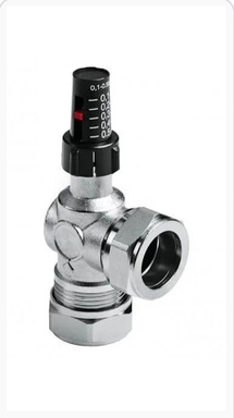

Ik ga je corrigeren, deze zit daar prima. Bij mij zit deze er ook.
Volgens mij heeft een Intergas ketel die eerste wel nodig omdat deze geen 3-weg klep heeft. Zonder deze ga je de ketel opwarmen. En daarom moest ik de minimale pompsnelheid op 55% zetten, anders gaat inderdaad de klep niet open. Gewoon lekker vanaf blijven.
s020506 schreef op zondag 15 december 2024 @ 13:50:
De bodemplaatverwarming schakelt pas uit bij 7 graden. Had ook wel 4 graden mogen zijn. De laatste 24 uur geen defrost gezien, maar ik dat ding staat wel te stoken voor de mussen. Beetje zonde.
Hoe weet je dat? (oprechte vraag).
Hier ga ik over 7grC heen rond 10.50, maar zie geen terugval in powerinput van 150W
Afbeeldingslocatie: https://tweakers.net/i/GIM6vBWg9Blf9JY4cIGpvWLHqrU=/x800/filters:strip_exif()/f/image/SaYZHQ6Q9GgJeHpKsHweBSkt.png?f=fotoalbum_large

s020506 schreef op zondag 15 december 2024 @ 13:43:
Top! En daar leer ik van!

jj85 schreef op zondag 15 december 2024 @ 14:00:
Als de Quatt boven de 4 graden graden heeft uit gestaan, dan start hij wel zonder dat het element aan staat. Ongeveer hoor, pin me niet vast op deze temperatuur.
Bij mij is het wel te zien. Ietwat moeilijk te zien omdat om 12.45 de wp terug moduleerde. Twee minuten laten gaat de power ongeveer 150w omlaag.
Afbeeldingslocatie: https://tweakers.net/i/yXWX2T-PjqX85RCYnsLwudTK0qc=/800x/filters:strip_exif()/f/image/Lc4JAq2sH9o4uhGX5eZDcUPZ.png?f=fotoalbum_large

Is daar een maatstaf voor?
Ik heb de 3 fans versie in de slaapkamer (beide radiatoren eentje, dus 6 fans totaal).
Voel ze enkel blazen (en omdat het smalle radiatoren zijn, hangen ze er zelfs onder).
Ik denk dat je wel kunt stellen, dat wat je maximaal kwijt kunt onder de radiator een goed uitgangspunt is.
Meer ventilatoren geeft meer geluid, maar met hogere snelheid neemt het geluid significant meer toe.
Zoals met alles in deze verwarmingsmaterie, behoeft dit ook weer enig experimenteren.
Nu heb ik door aankoop bij Heatfan maar ook op Marktplaats een aantal mooie Heatfan 5, 4 en 3 kunnen verzamelen. Dat geeft ruimte om te experimenteren.
Uitgangspunt dus maximaal per radiator. Echter, het esthetische wil ook wat, ik heb ze het liefst tussen de platen en niet er zichtbaar onder. De verstevigingsbeugeltjes tussen de radiatorplaten geeft soms een fysieke belemmering naar maximaal. Iets om bij de aankoop rekening te houden.
Zo voor de belangrijkste radiatoren tot een mooie bezetting gekomen. Het zootje wat overbleef (3,4 en5) verdeeld over een hele lange T11 op mijn werkkamer.
Door @Stefannn er opmerkzaam opgemaakt, dat meer Heatfans en meer luchtverplaatsing niet veel doet met meer vermogen/efficiëntie van de radiator, maar de grotere luchtverplaatsing geeft een snellere opwarming van de ruimte. @Stefannn Ik hoop, dat ik het zo goed zeg.
Momenteel doe ik enig onderzoek hiernaar, gelijk waterzijdig inregelen. Wat is het effect van een hogere snelheid en wat doet dat met de efficiëntie van de radiator?
Waterzijdig inregelen doe je liefst met een hoge watertemperatuur.
Echter dit wil ik doen bij een gemiddeld gebruik en dus ook bij een reële watertemperatuur. Dat is voor mijn situatie zo tussen de 35C en 40C.
Hier enige eerste resultaten. Het is een langdurig proces. De Quatt moet lekker door pruttelen. Water zo rond de 36C Tussen iedere meting minimaal 15 minuten. Je wilt ook meerdere metingen doen bij iedere instelling.
Ik vind het nog te vroeg om conclusies te trekken maar het geeft wel enig idee.
Afbeeldingslocatie: https://tweakers.net/i/VjxyIUEiLv5VLFL8seL8vQEy6Cg=/800x/filters:strip_icc():strip_exif()/f/image/O7for3VqOBOfooldLlJ8G4U4.jpg?f=fotoalbum_large
Afbeeldingslocatie: https://tweakers.net/i/Hu_L46aSz5qM8a-_SP1e_tuLOxc=/800x/filters:strip_icc():strip_exif()/f/image/VJQjBW5VKRvQi3v4JTXIjFUf.jpg?f=fotoalbum_large
Afbeeldingslocatie: https://tweakers.net/i/e9Ggqw-50uhIUbTBM1hsUlVRNoU=/800x/filters:strip_icc():strip_exif()/f/image/2Vm4HY9keu05zjFGamwYVNum.jpg?f=fotoalbum_large
De nummertjes in de eerste kolom geven de betreffende Heatfansnelheid aan, waar bij 0 uit is.
Meetapparaat: Bosch UniversalTemp.

  • jj85
s020506 schreef op zondag 15 december 2024 @ 14:22:
In plaatje dat ik deelde was hij onder de 4 (en 3grC) geweest en verder niet uit gegaan. Blijkbaar reageren onze Quatts dan anders met dat verwarmingslint.
  • mckrsta
  • Registratie: December 2024
  • Laatst online: 21:31
Toby-Wan schreef op zondag 15 december 2024 @ 07:40:
Je hebt eigenlijk nog te weinig datapunten die bovendien allemaal boven de 2 graden liggen.
De gemiddelde is eigenlijk ook te vlak omdat pas bij 20 graden door de 0 kW kruist, gezien het erop lijkt dat je warmteverlies beperkt is, zou die eigenlijk bij 16 a 17 graden door de 0 kW moeten gaan. Hierdoor wordt de lijn wel wat steiler en resulteert in een hoger warmteverlies bij -10
Het gemiddelde van 2.69 kW blijft een inschatting (vergelijk een met minimale en maximale waarden uit het tabel)
Ik weet het, ik zie het ook, maar dat is gebaseerd op de gegevens die ik heb. Als ik de gegevens genoeg keer kopieer waar de buitentemperatuur 1,7 is om de lijn te laten beginnen bij 17°C, heb ik 2,2 kW bij 0°C en ongeveer 3,6 kW bij -10°C. Ik weet niet hoe accuraat en realistisch dit kan zijn.
Trouwens, zijn we zeker dat we T6 kunnen uitsluiten als oorzaak van de problemen? Want ik overweeg er nog een te kopen op Amazon (kan het terugsturen tot 31 januari)... Bedankt!
Afbeeldingslocatie: https://tweakers.net/i/mb6fqnwoSMwUux2R-TNv0hUNhck=/800x/filters:strip_exif()/f/image/wDBRtrJfjFWARz4KFAbVKyTX.png?f=fotoalbum_large
Afbeeldingslocatie: https://tweakers.net/i/X0V1GUOg0aWjtQiBoQUh8EIyxlg=/800x/filters:strip_exif()/f/image/2JzgpBUz5jqZokihg2RTxw90.png?f=fotoalbum_large
Afbeeldingslocatie: https://tweakers.net/i/HhvisOt57-NOK9YvYkc79pY06pw=/800x/filters:strip_exif()/f/image/89im6oM8IkgInsPVSH3i881j.png?f=fotoalbum_large
[ Voor 38% gewijzigd door mckrsta op 15-12-2024 15:27 ]

  • Friezin
Mickel moen schreef op zondag 15 december 2024 @ 14:39:
Max plaatsen geldt misschien voor de woonkamer, maar mijn slaapkamer hou ik graag op <17°C. Zit daar ook op, fanspeed 6.
Ik hoor ze wanneer ik mijn oor boven de radiator houdt, maar in bed (3 meter verder) niet meer.
Ik heb tabel 3 keer bekeken, maar wat is nu de fan-snelheid?
Ik zie nergens 0-10?
ZO-Fryslân, vrijstaande villa (monument) bj.1909, enkelsteens, 200m2, 60m2 vvw/schuim, 12xradiator (2 met heatfan), T6: 21,5°C 24/7, 65×HR+(+), 2xQuatt (11-2023v1&9-2025v1.5), Nefit HR43, 10xSolarEdge, inductie, Quooker, weduwe, imker, klusser, 11 are

Het staat er bij in de eerste kolom. Ben nog niet verder gekomen, dan 0 = uit en 1 en 2.
Andere snelheden volgen.
Súdwest-Fryslân, Tussenwoning 1939, 143m2, Energielabel B, Quatt-Hybrid/Silent/6kW/-10°C/16°C/SCOP4,3, Chill, Nefit-Ecomline/9,8kW, WT40-57°C, Tado-V3+/T̄ 20,3°C, 10 radiatoren, HeatFan, Morsø, Tonzon, IsoWool, HR++/HR/dubbel, dak divers, PV 3880Wp, HW
  • Friezin
Mickel moen schreef op zondag 15 december 2024 @ 16:24:
Ah, ik dacht dat dat de (genummerde) radiatoren in foar- en efterkeamer waren hihihi

mckrsta schreef op zondag 15 december 2024 @ 15:14:
Heb je vloerverwarming?
Het enige "probleem" wat ik heb met de T6 is dattie wel eens over-enthousiast is.
Nu hou ik wel van wat warmte, maar kwam half uur geleden thuis en vond het warm (niet snel!).

Mij ging het hier over de vaste flow van 800 of 700 ltr/uur Dat klopt NIET met je, onze vroegere inzichten van opbouwen van warmteafgifte.
Sinds aug 24: Duo 2 x V1.5, Tado v3+ opt temp 30gr, const temp, eerst 1100m3 gas, nu 0. Vrijst no brab 76, 150m2, nefit combi exel 04, Veel hr+, vooral in serre, redelijke isolatie. Radiators t22, vvw in serre als bijverwarming. Pomp vvw verwijderd.
  • mckrsta
Friezin schreef op zondag 15 december 2024 @ 16:47:
Bleek dat Quatt nog bezig was full-power mijn huis op te warmen. Stopt meestal bij overshoot 0,4, maar blijkbaar deze keer even niet.
0,5 naar beneden, Quatt uit.
Terug naar 21,5°, Quatt gelijk weer aan op sudder-pitje:
(Even nieuwsgierig: waarom een extra T6??
Geen vloerverwarming, alleen radiatoren met ventilatoren...
Maar moduleert jouw Quatt goed, of staat het steeds aan/uit?
Geen extra, ik wil er gewoon eentje kopen en de huidige vervangen. Als ik hetzelfde gedrag heb, zou dat T6 uitsluiten en kan ik er één terugsturen.
De mijne schakelt de hele dag uit zodra de kamertemperatuur op 22,19°C staat. Als ik alles opnieuw opstart (CiC en T6), begint het weer goed te werken en houdt het de temperatuur op 22,5°C zonder problemen, maar ik raak het vandaag niet aan. Ik wacht op een reactie van Quatt over de verwarmingscurve en pas het aan indien nodig.
Je geeft aan bepaalde instellingen in de Intergas gewijzigd te hebben. Op wiens advies?
Welke heb je exact aangepast?
Ik heb het namelijk eerder gelezen hier (volgens mij) maar weet het niet meer exact.
Ik heb er naar gevraagd tijdens installatie maar er zouden geen wijzigingen aan de ketel gedaan worden.
Hier tekenen aub ......

CPM schreef op zondag 15 december 2024 @ 19:45:
In principe hoeft bij de Intergas niets gewijzigd te worden.

mckrsta schreef op zondag 15 december 2024 @ 18:02:
Ik heb wel vvw.
Ook optimalisatie staat hier aan (op thermostaat start: aan, stop, uit), in app aan
Maar ik heb een groot afgiftesysteem (te groot voor 1 Quatt), dus geen last van stops en starts bij temperatuur onder 10°C. Zie sig.
Er wordt door velen afgeraden optimalisatie te gebruiken (ook door Resideo), maar na testen ben ik om: hij staat hier aan.
Wanneer je test, test wel minimaal 5-7 dagen.
Mijn optimalisatie relaas staat hier:
Friezin in "Ervaringen met Quatt Deel 2"
Hoe lang draait Quatt bij jou?
Trek niet te snel conclusies: wanneer je een dag niet naar grafieken kijkt, hoe is het comfort dan?
Op advies van Quatt zelf. Mijn ketel ging wel aan, maar ging na een halve minuut uit en warm water ging de leiding niet in. Voor mijn hre 36/30 kreeg ik dit door:

Ik heb op aanraden van een aantal mensen het hele huis op 19 graden gezet. Dit is het resultaat
Afbeeldingslocatie: https://tweakers.net/i/GGMM_XSg9L5mzdN2KgOoCi5NqzU=/x800/filters:strip_exif()/f/image/XnUYBmZctGB98lymIFw3k8O9.png?f=fotoalbum_large
Nog steeds de hele dag cv erbij en veel gasverbruik. Er is hier echt iets niet fris. Het is de hele dag boven de 7 graden geweest buiten, dus ik had 100% WP verwacht.

GhostlyFriend schreef op zondag 15 december 2024 @ 21:28:
Ik verdenk nog steeds je evohome. Je zegt eerder dat de vide achterblijft in temperatuur. Als die thermostaatknop volle bak warmte blijft vragen, dan blijft je cv ketel bijspringen. Zones met een warmtepomp werkt alleen onder specifieke omstandigheden.

  • mckrsta
Friezin schreef op zondag 15 december 2024 @ 20:52:
Ik heb wel vvw.
Mooie post... Ik heb startoptimalisatie AAN staan, en verder is alles standaard, behalve lage belasting, die uitstaat. Maar jouw post en ervaring hebben me aan het denken gezet; uiteindelijk is dit een slimme thermostaat, misschien moet hij gewoon wat tijd krijgen om te leren en goed te gaan werken (aan de andere kant zijn er hier jongens die Quatt en T6 veel langer hebben dan ik en die me welkom hebben geheten in de club :D). De verwarmingscurve is duidelijk veel te hoog, want zelfs bij 6°C schiet het al naar 4 kW, maar afgezien daarvan, waar ik mee worstel is (en daarom overweeg ik om een andere T6 te testen) het feit dat zodra de temperatuur boven de ingestelde waarde komt, T6 de Quatt uitschakelt. Het krijgt geen kans om naar beneden te moduleren en uren door te draaien. Alleen als ik nu de T6 en CiC uitzet, zal het starten op de benodigde hoge stand en daarna naar beneden moduleren, maar zodra het weer uitschakelt en opnieuw start, begint dezelfde cyclus opnieuw.
De langste run was ongeveer 7 uur, maar dat was na de herstart van T6 en CiC. Het werd geïnstalleerd op 11 november.
Wat betreft comfort is het prima, ik gebruik geen gas voor verwarming, en over het algemeen zal het beter zijn voor de portemonnee.
Ik ga het even zonder fabrieksreset en zonder het uit te schakelen laten draaien, en zal alleen Quatt volgen om aanpassingen te maken aan de verwarmingscurve zo dicht mogelijk bij de gegevens die ik tot nu toe heb.

s020506 schreef op zondag 15 december 2024 @ 21:52:
Bedankt voor je antwoord
Het gekke is dat de Vide, Woonkamer radiatoren, de Woonkamer vloer en Praktijkruimte vloer allemaal boven de gevraagde temperatuur zijn, maar dat Home Assistant Heat aangeeft in die zones ipv Idle.
Welke omstandigheden voor de vvw zijn dat?
Heb je een advies wat ik zou kunnen veranderen?
Gooi die vide eens uit de evohome. Ik heb dat ook in een kamer gedaan. Dan stel je gewoon de temperatuur op de knop zelf in maar doe je geen warmtevraag naar de ketel toe.
Je kunt in de hoofdunit van de evohome 5 seconde op de instellingen knop drukken. Dan kom je in een dieper menu, waarin je kan zien welke knop warmte vraagt. Wellicht fdat dat je op weg helpt.
Zelf heb ik voorlopig bij de ketel het CV bedrijf uitgezet. Dan zorgt de Quatt voor alle warmte.
