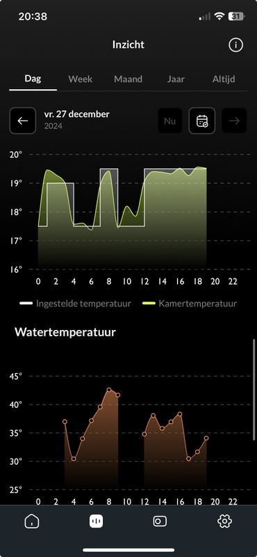

paQ schreef op vrijdag 27 december 2024 @ 13:29:
@ardjuno Ik weet niet of je per se groter of meer nodig hebt. Wat wel opvalt is dat de ruimte ontzettend snel opwarmt, maar, koelt ook heel erg snel weer af.
Ik zou sowieso eens beginnen met minder aan je thermostaat te draaien ;)
Heb je geen HA data?
De app toont steeds uurgemiddeldes. Het is slecht op te maken wat de warmtepomp nu eigenlijk doet.

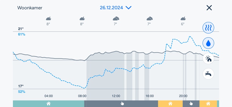

Ik heb een afbeelding van Tado bijgevoegd en dan zie je dat de temperatuur heel stabiel is in de woonkamer en 's nachts amper afkoelt.
Afbeeldingslocatie: https://tweakers.net/i/Se2GZEH0TP-268y0UFo3ZTAkHU0=/800x/filters:strip_icc():strip_exif()/f/image/PJqIJ0w2U24I9sGLzbLzqbVp.jpg?f=fotoalbum_large
Huis 2000 - 141m2 - HR++ Glas - vloer,muur en dakisolatie - 3,6KW PV installatie - Energielabel A - 3 radiatoren beneden, 5 radiatoren boven - Tado knopen - Quatt Hybrid Duo.
  • paQ
  • Laatst online: 12:16
ardjuno schreef op vrijdag 27 december 2024 @ 13:55:
In dat geval reageert de CIC dus schijnbaar best hevig op 'instructies' van tado knoppen op andere plekken.
Ik zou zoeken naar een balans waarin de bovenverdieping meelift op de warmtevraag beneden. En indien nodig afkapt indien die temperatuur een bepaalde grens bereikt op de bovenverdieping.
Het alleen maar even 1 of 2 slaapkamers verwarmen wanneer het beneden al warm genoeg is, zal niet makkelijk gaan met een warmtepomp. Daarvoor is er op zo'n moment te weinig afgifte / te kleine systeeminhoud.
Maar 3.8 op een dag van 7~8 graden met slechts 1~2kW gemiddeld benodigd vermogen is niet OK. moet echt veel beter kunnen.
het blijft appels met peren, maar for what's worth it, het was hier gisteren 5-6 graden, benodigd vermogen was zo gemiddeld 2750W, en dan is het 2 graden warmer in huis (21,5). De dag sloot af met een COP van 5.3
Heb je dan ook veel meer verbruikt? voel ik aankomen.... heel de dag 21.5, opgenomen 10.5kWh. Maar dat staat toch echt los van een COP van 3.8 zoals je ziet. Een hogere wenstemperatuur kost meer energie(duh)
[ Voor 20% gewijzigd door paQ op 27-12-2024 14:26 ]

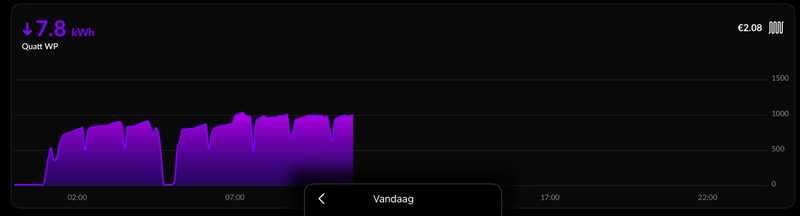

ardjuno schreef op vrijdag 27 december 2024 @ 13:12:
Bij deze de screenshot van 26 december.(25 dec
Jeminee, wat een wisselende warmtevraag. Een warmtepomp wil rustiger doorpruttelen. Alsof een auto constant 60 rijdt op de provinciale weg (dat rijdt zuinig, dus hoge COP).
Wat bij jou gebeurt is dat je auto op de snelweg rijdt. Volledig stopt, en weer accelereert naar de 100km/h. (Dat rijdt niet zuinig, dus lage COP).
Heel tegennatuurlijk; maar werk eens zonder nachtverlaging. Ik wilde er eerst niet aan maar nu blijkt dat in mijn geval zelfs zuiniger. Aan warmte-energie verbruik je meer. Maar stroom misschien vrijwel hetzelfde.
In mijn geval woog de lagere COP door temperatuurverhoging in de ochtend niet op tegen de besparing van het warmteverlies 's nachts. Dus zonder nachtverlaging meer warmte nodig voor je huis, maar mogelijk minder stroom omdat de hogere COP dat kan compenseren.
Let wel op; het wordt koud vannacht! Dus lage COPS zijn nu normaal wat je ook doet.

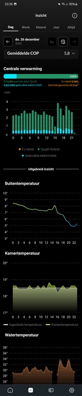

Dit was 26 dec. (Minus het laatste half uurtje).
Om je een idee te geven. Ik heb een oud tochtig slecht geïsoleerd huis. Dus let even niet op mijn warmte-energie maar wel de COP.
Mijn thermostaat staat nu 24u per dag op 18,5. (Nee ik heb het niet koud!!)

  • paQ
vanquishsdiv schreef op vrijdag 27 december 2024 @ 20:06:
typisch COP 3.8-weer ;)
  • paQ
vanquishsdiv schreef op vrijdag 27 december 2024 @ 20:12:
dat!
Duidelijk te zien dat het 'gewoon' met 2 vingers in de neus bereikbaar is.
Iets minder wellicht als je het wat behaaglijker wil hebben :+

  • ardjuno
  • Laatst online: 12-10 13:44

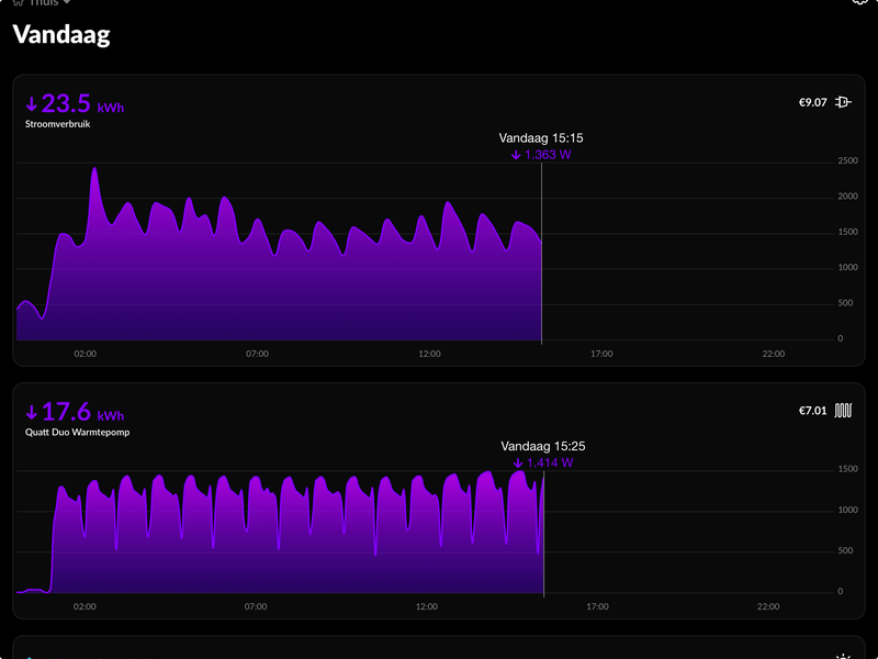

Dit hebben we al inmiddels al besproken en kwam dus omdat de kinderkamer op 18 stond. Dus er zijn 2 thermostaten in het huis en de ene keer pakt de Quatt de benedenverdieping en de andere keer de bovenverdieping. Dit is nu opgelost omdat ik alle Radiatorknoppen onafhankelijk heb gemaakt van de warmtevraag.
Zie ook bijgevoegd grafiek waarin de temp nu dus vanaf 13:00 wel netjes op hetzelfde blijft.
Afbeeldingslocatie: https://tweakers.net/i/MwMIxhmwBv_2w57X0_WVXaroGNE=/x800/filters:strip_icc():strip_exif()/f/image/Hxrsty8b7NAz0T9sGalhH0BR.jpg?f=fotoalbum_large
Ik las eerder ergens ook al dat iemand schreef dat ik hier de thermostaat voor een paar uurtjes uit zet en dus totaal niet begrijp hoe een warmtepomp werkt. Dat kan je opmerken als je die grafiek ziet maar is simpelweg dus niet het geval omdat die dus switcht van zones. De gehele woonverdieping staat gewoon op 19.5
[ Voor 36% gewijzigd door ardjuno op 27-12-2024 20:40 ]

  • ardjuno
Ja mooie COP. Dit komt voornamelijk door de lage water temperatuur lijkt mij?
Ik kom over een paar weken weer terug met de resultaten gezien ik nu dus voor constant 19,5 ga. Wellicht nog paar keer proberen te spelen met een nachtverlaging maar dat is even kijken.
  • paQ
ardjuno schreef op vrijdag 27 december 2024 @ 20:35:
...en daarmee blijft draaien.

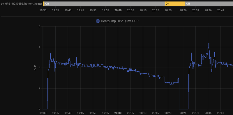

  • jj85
  • Laatst online: 11:48
Voor sommigen wellicht wel leuk om te delen.
Diverse procesparameters tijdens een defrost.
Paar observaties:
- Defrost (status) begint al enige tijd voordat er daadwerkelijk ontdooit gaat worden. Rond 20:19
- Zodra defrostproces start gaat de bodemverwarming aan. Dit is ook mooi terug te zien op het elektrisch vermogen, dat neemt met zo'n 150W toe. Bodemverwarming staat ongeveer 5 minuten aan voordat het 'echte' defrosten start.
- Als defrost start is buitentemperatuur zo'n 0,6grC en heeft de verdamper een temperatuur van -10grC.
- Rond 20.24 start het echte werk. Hierbij gaat de fan uit, wordt het 4-wegventiel geschakeld om de werking van de warmtepomp om te draaien en wordt het expansieventiel in het R32 circuit (EEV) volledig geopend.
- De druk in het R32 circuit vereffent.
- Verdampercoil warmt langzaam op om aanwezige ijs te smelten, max temperatuur is net geen 40grC.
Ben eigenlijk wel benieuwd of er nog een tweede expansieventiel zit voor de koelfunctie / defrostfunctie.
Afbeeldingslocatie: https://tweakers.net/i/uot7cQZ9HSn4ZnSOhoRMtvQvcQg=/x800/filters:strip_exif()/f/image/EoJvfVDWl1bgZYlFiXIeXpse.png?f=fotoalbum_large

  • jj85
vanquishsdiv schreef op vrijdag 27 december 2024 @ 21:08:
Dank voor je onderzoek! Zojuist viel het mij ook al op dat de COP (op mijn Home Assistant dashboard) enkele minuten voor de defrost fors daalde. Volgens mij stond de fan toen zelfs al uit met 1300 watt actueel vermogen op mijn stopcontact. (maar dus geen draaiende ventilator.) Enkele minuten later ging de defrost van start. Heb jij ook soortgelijke observaties?
Ja, zodra de bodemverwarming aan gaat met 150W, dan heeft dat een direct forse impact op de COP.
En uiteraard daalt de efficiency vanwege de aangevroren verdamper, maar dat gaat wat geleidelijker.
Afbeeldingslocatie: https://tweakers.net/i/eR4qRi8AXypW43QfziQ-ivlCYlk=/800x/filters:strip_exif()/f/image/0HuRyIjvNFjs0ehfFY6OI1Wi.png?f=fotoalbum_large
  • paQ
Als het goed is, is tijdens een defrost je COP voor ongeveer 3-4 min negatief.
^^ dat dus (maar dan onder 0)
wel goed om te zien dat ze de bodemverwarmer hebben gewijzigd naar inschakelen tijdens een defrost (onder 0?)
[ Voor 11% gewijzigd door paQ op 27-12-2024 21:14 ]
  • jj85
paQ schreef op vrijdag 27 december 2024 @ 21:12:
Maar dat zie je niet in HA :+ die begrenst hem ook op 0...

  • vanquishsdiv
  • Registratie: Oktober 2024
  • Laatst online: 04-10 20:30
jj85 schreef op vrijdag 27 december 2024 @ 21:12:
Maar hoort de ventilator dan ook al te stoppen? Mijn ventilator draaide enkele minuten voor de daadwerkelijke defrost al niet meer. Terwijl de warmtepomp nog wel 32°C water leverde en 1300 Watt verbruikte.
(Dat baseerde ik op de planten die er 1 meter vandaan staan, die zie je duidelijk wapperen in de wind en nu niet.) Dus mogelijk kon de fan nog wel heel zachtjes draaien.
[ Voor 14% gewijzigd door vanquishsdiv op 27-12-2024 21:23 ]

  • jj85
paQ schreef op vrijdag 27 december 2024 @ 21:15:
dan zelf een sensor aanmaken die Thermisch vermogen meet, dan kun je alles zelf daarna daa rop reflecteren.
Actueel COP
thermische opwek over de dag
COP over de dag.
Zoiets ;)
Afbeeldingslocatie: https://tweakers.net/i/IcVx3mY2x5xsP0YRZloD9_nZX2I=/800x/filters:strip_exif()/f/image/tuYenvftkcbQkDaEECErb9Qu.png?f=fotoalbum_large
  • AlfredPteD
  • Registratie: Juli 2024
  • Laatst online: 30-09 08:35
Daar had ik afgelopen week ook wat mee lopen spelen. Dit was het resultaat tijdens een defrost fase. De hoge waarden zijn een gevolg van het feit dat powerOut een beetje na ijlt.
Afbeeldingslocatie: https://tweakers.net/i/3RQr7G4IYyOd923DPFYZwAV5h5k=/800x/filters:strip_exif()/f/image/fBX2rSN1xUON0sMtHqw5U4ys.png?f=fotoalbum_large
Afbeeldingslocatie: https://tweakers.net/i/3hf-ul7bBVQqzHKT2y19-nzgS88=/800x/filters:strip_exif()/f/image/SE7eMUnvPlcAuaBeKq6VnlN2.png?f=fotoalbum_large
Alle modellen zijn fout, maar sommige zijn bruikbaar. ZH - Hoekhuis 1939 - Hybride Quatt sinds zomer 2024, CV: Intergas Kombi Kompakt HRE (OT), Honeywell T6, 4 radiatoren, 2 ruimtes verwarmd, andere kamers: radiatoren dicht. Indevolt thuisbatterij 10kWh.
  • jj85
vanquishsdiv schreef op vrijdag 27 december 2024 @ 21:17:
Dat zie ik hier dus niet. Fan stopt pas als hij echt gaat ontdooien.

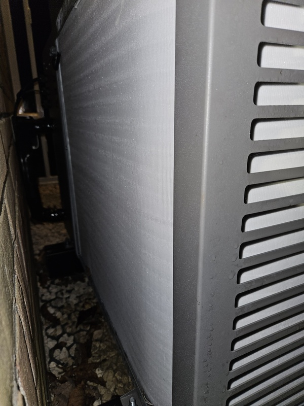

jj85 schreef op vrijdag 27 december 2024 @ 21:29:
Excuus! De fan draait wel!
Mijn fout. Nu zie ik weer geen luchtstroom maar zojuist buiten geweest en blijkt de ventilator gewoon te draaien. Alleen fors minder luchtverplaatsing door ijsvorming achterop, zie foto. Nu dus ook een actuele cop van 2,7 zonder dat de bodemplaatverwarming aanstaat. Straks na defrost weer een actuele cop van 4.
Afbeeldingslocatie: https://tweakers.net/i/Z8FBFgMSZPuKEwZu6jZj1flC2_U=/x800/filters:strip_icc():strip_exif()/f/image/G2INybNtLDccmxH6MTC7CMbx.jpg?f=fotoalbum_large
[ Voor 7% gewijzigd door vanquishsdiv op 27-12-2024 21:50 ]

  • paQ
ja oa :+
het is belangrijk dat dit gebeurt (ipv strak op 0 zetten; dat is vals spelen)
Afbeeldingslocatie: https://tweakers.net/i/seUeLqDKEEDEYi6mxpV9axhrhfY=/800x/filters:strip_exif()/f/image/BuAMy7nOngoyEaEGIbuW8XJ1.png?f=fotoalbum_large

  • paQ
AlfredPteD schreef op vrijdag 27 december 2024 @ 21:27:
yep... want zo kakt (bij mij) de COP in van 4.9 (om middernacht) naar 3.8 -O-
Afbeeldingslocatie: https://tweakers.net/i/xHdEZdevqPYhmOnL50HUtcY7JNQ=/800x/filters:strip_exif()/f/image/xtPWtTcxNZ0hIJTXpACb4lj5.png?f=fotoalbum_large
Het is nu 3.7, maar als alle defrosts op COP 0 / 0W thermisch waren blijven steken, dan had ik nu COP 4.

  • jj85
Dit deed de bodemverwarming afgelopen nacht.
<0grC is aan
>0grC is uit
Zit niet geen hysterese op zo te zien :?
(PowerInput is eens per 10 seconden, dus minder gedetailleerd)
Afbeeldingslocatie: https://tweakers.net/i/_AZgh-i5GQiOaoPjwPGM1TiV2Iw=/x800/filters:strip_exif()/f/image/iUgAODTSVOUyHNasWJtSGfcR.png?f=fotoalbum_large

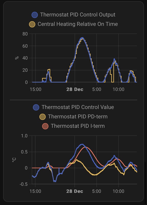

  • okijokii
  • Registratie: Oktober 2021
Van mij mag hij juist wel wat meer gas gebruiken. Laat de temperatuur zakken, dus gas erop zou ik denken...
Afbeeldingslocatie: https://tweakers.net/i/FYHXxSDFzzcO8sK5EjqtIoVNQ_o=/800x/filters:strip_icc():strip_exif()/f/image/URzC5Wz73l3b8BDA5jR6wcgf.jpg?f=fotoalbum_large
Afbeeldingslocatie: https://tweakers.net/i/R-zMR0vTapqD1JzQMJ9Mrj1lZKU=/x800/filters:strip_exif()/f/image/x2mEUO79yUpyyu4gaQhr7Xel.png?f=fotoalbum_large
Afbeeldingslocatie: https://tweakers.net/i/1eX3Du8PD1M4TCCPouJXfyOIApo=/x800/filters:strip_icc():strip_exif()/f/image/tGiTQsCMLBxLE7oGtYxjH7Jr.jpg?f=fotoalbum_large
[ Voor 18% gewijzigd door okijokii op 28-12-2024 09:22 ]

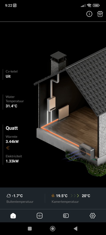

  • scotman21
  • Laatst online: 10:59
@Dirkde
Hier hetzelfde beeld.
Bij een temperatuur onder nul springt de CV bij (logisch). Beneden vloerverwarming (ingeregeld, pompstand 1) en boven radiatoren met Heatfans (ingeregeld). Temperatuur van de Intergas CV-ketel staat op max 50 graden aanvoer (maar moduleert vaak zelf terug tot een lagere temperatuur). Het minimale en maximale CV-vermogen staat op 25% (c en 3). Het pomptoerental staat op min/max 25-65. De radiatorknop op de verdeler staat op 50 graden (vol open) maar dit haalt hij nooit. Geen idee wat ik hier nog verder kan verbeteren. Ik hou me ook aanbevolen voor verbetertips. Bij temperaturen boven nul loopt het systeem wat mij betreft steeds beter alleen in combinatie met de CV met temperaturen onder nul is er volgens mij nog wel verbetering mogelijk.
Soundslider staat op normaal. Optimale besparing staat uit in de Quatt app. Op de T6 staat Optimale Start wel aan. Voldoende flow van 800l per uur.
Mijn Quatt komt met deze temperaturen niet verder dan 3,4 kWh aan warmte.
Bijmengventiel (Wattsventiel) op de LTV-robotverdeler staat kwartslag open.
Quatt en CV zijn nu al de hele nacht en deel vd ochtend samen bezig om de temperatuur van 20,3 naar 20,5 graden te krijgen.
Afbeeldingslocatie: https://tweakers.net/i/4BwQmIHiaY_j-aI5l5qmcBWFqyA=/x800/filters:strip_exif()/f/image/DTevkmM4NIr4mM842nLEKozD.png?f=fotoalbum_large
Afbeeldingslocatie: https://tweakers.net/i/1A5HaVAMxgp3T8XG6yldiuwjCKQ=/800x/filters:strip_icc():strip_exif()/f/image/oSFSUZGulfzeaAoOSt4xXcof.jpg?f=fotoalbum_large
[ Voor 10% gewijzigd door scotman21 op 28-12-2024 10:27 ]

Mooie uitleg. Hoewel mijn schema in eerste instantie gemaakt is op basis van comfortwensen, ik wil het ''s avonds warmer dan ''s ochtends, is mijn nachtverlaging dus helemaal niet zo gek. Startend om 23.15 met 18,5C en eindigend op 21,5C. Gemiddeld over de dag 20C. Bovendien zeer traag oplopend met 0,1C/45 minuten.
Dit resulteert overigens in ''s nachts een veel hogere COP dan ''s avonds. COP is voor mij geen doel, maar het resultaat van buitentemperatuur, huis, afgiftesysteem en warmtewensen.
Tot nu is dit voor ons het perfecte schema. De soundslider ''s nachts op Building en overdag op Silent sluit hier mooi op aan, met een rustig lopende en stille Quatt.
Ik heb echter nog geen vorstdagen met de Quatt gehad, dus dat is nog even afwachten.
Afbeeldingslocatie: https://tweakers.net/i/c4gU-k2dtO0qEUFrqT80yRCfTFQ=/x800/filters:strip_icc():strip_exif()/f/image/j77kWfWvVH3Njwotuw2ti7pU.jpg?f=fotoalbum_large

netappie schreef op zaterdag 28 december 2024 @ 13:47:
Als het warmteverlies te laag ingesteld staat dan zal de temperatuur vaak niet gehaald worden.
De datapunten in jouw grafiek zijn dan een gevolg van die instelling, niet van het werkelijke verlies.
Begrijp je wat ik bedoel? Een beetje als: "Mijn kinderen hebben genoeg aan 50 euro kleedgeld per maand omdat ze 600 per jaar aan kleding uitgeven." Dat hoeft niet waar te zijn.
Ja, als de stooklijn ("Warmteverlies" in Quatt taal) de enige variabele is waarop vermogen bepaald wordt. Maar ze sturen op kamertemperatuur, dus zou er ook real-time correctie toegepast moeten worden. Een integrator (i in PID, zie eerdere posts van mij en o.a. @Stefannn ), dat is een getal dat steeds verder oploopt als de temperatuur onder de gewenste temperatuur is, zou na een paar uur echt al wel een groot getal moeten zijn, en zou dus binnen een paar uur waarschijnlijk wel vol vermogen van de Quatt moeten vragen.
Dan krijg je op den duur een overshoot (en dan loopt de integrator weer terug, omdat je weer boven de gewenste temperatuur zit), maar dat is hoe "real-time correctie" (een "controller") werkt.
Wat dus wel zou kloppen is dat een te laag vermogen voor eerst te langzaam opwarmen en daarna een grote overshoot zou zorgen, maar niet dat hij het helemaal niet haalt.. Het zorgt daarmee wel voor meer ruis op de datapunten, maar de trend ervan zou wel moeten kloppen lijkt me.
Een goed ingestelde stooklijk/warmteverlies zorgt er vooral voor dat het "real-time" stuk minder hard bij hoeft bij te sturen, en dus sneller opwarmen en minder overshoot, en daarmee minder ruis op de datapunten.
Edit: Even een plaatje ter illustratie:
Afbeeldingslocatie: https://tweakers.net/i/CZKEY2R8GNrhewe-ybh6jNaJHzo=/x800/filters:strip_icc():strip_exif()/f/image/qOfZt1JFhjNOCu4B5WkgZLik.jpg?f=fotoalbum_large
Eerst: Ik heb geen Quatt, maar volg dit topic met veel interesse, net zoals Stefannn.
Ik lees met OpenTherm de thermostaat uit. Die stuurt iedere ongeveer 15 minuten de ketel aan, en blijft dan X minuten branden. De gele grafiek bovenin is teruggerekend hoeveel % van de tijd hij aan staat (dus hoeveel hij moduleert, in de tijd)
Blauw bovenaan is een waarde die ik reverse-engineered heb vanuit de kamertemperatuur met een PID controller, door de parameters te schatten. Inmiddels verander ik die parameters niet meer, want het schat hem goed genoeg.
Onderin is hoe de blauwe bovenin is berekend: Een i-term (integrator) en een pd-term (waarvan d uitstaat, dus alleen p eigenlijk). De P-term is gewoon de "fout" van de temperatuur op dat moment. De I-term is juist de optelsom daarvan: als P positief is loopt I op, als P negatief is loopt I af. De P en I tel je op tot de blauwe, en die is weer precies hetzelfde als de blauwe bovenon, behalve dat die bovenin nooit onder 0 kan komen (dus negatief wordt op 0 gezet, want je kan niet van 15 minuten -1 minuut aanstaan)
Wat er hier dus te zien is is een typische overshoot: de temperatuur loopt niet snel genoeg op, en de P en I term lopen samen vrij hard op. Daarna geeft de vloerverwarming eindelijk echt warmte af, en gaat P vlak en daarna weer naar 0. Maar er zit al zoveel warmte in de vloer dat de termperatuur daarna nog vrij lang blijft oplopen, ondanks dat de PID al terugloopt. Dat gaat zodanig dat uiteindelijk P al een tijd negatief is, maar zelfs I al "leeg" is. Een uurtje of wat later is P weer positief geworden en herhaalt het verhaal zich, al is het met een kleinere overshoot.
Dit gedrag stabiliseert zich uiteindelijk altijd (dat is een eigenschap van een PID controller, als er niet teveel ruis is e.d.).
Helaas is er na de 2e overshoot wel ruis in mijn huis, namelijk mensen die wakker worden. Er is dus te weinig tijd om te stabiliseren. En in de avond is de vloer afgekoeld, en begint het feest weer opnieuw. Ik heb inmiddels genoeg info om zelf een goede stooklijn te maken, en ik ga hem maken naar inspiratie van @Stefannn , nu nog tijd vinden :)
[ Voor 44% gewijzigd door nairolf op 28-12-2024 14:35 ]

Wat een mooi en actief forum is dit hier. Ben al dagen aan het lezen maar het aantal reacties is nauwelijks bij te houden.
Sinds 4 dec heb ik ook een Quatt Hybrid hier (Amersfoort) draaien, het had een Duo moeten worden maar door een foutje is er maar 1 WP geleverd en geïnstalleerd. De 2e wordt door Quatt op 7 jan bijgeplaatst.
Situatie hier:
Woning 3 laags, totaal 162m2 vloeroppervlak, 1986
Redelijke dak (6cm) en spouwmuur (steenwol) isolatie (r = onbekend)
HR++ (U= 1.1) glas 2022
Vloer PIF60 (Rd=3.6) onder bestaande geïsoleerde balken-broodjesvloer
Woonkamer/keuken (open) 62m2, 2x T22 radiatoren + convectorput, geen thermostaatknoppen, geen vvw!
Keuken met inductie (2023) en Quooker Combi+ (2024)
Gas: CV ketel/boiler Itho Daalderop 30/80 (met 80ltr water 60gr) voor (stort)douche en sww badkamer, maandverbruik ca. 30m3
Voordat de WP geplaatst was, zat ik op een ca.1.160m3 jaarverbruik.
Verder nog 2xPV (10x370Wp en 3x550Wp) met ca 3MW/j opbrengst en 2xL/L WP van Panasonic om de slaapkamers boven te koelen/verwarmen.
Nu ben ik (sinds 4 dec) nog steeds aan het experimenteren met de stooklijn. Eerst zat ik op 18,5gr gedurende 2300h-1300h, dan 19gr van 1300-1900, 19,5gr tot 2300h. Ik merkte dat die laatste stap heel moeizaam ging en vaak enkele uren duurde voordat de 19,5gr bereikt werd. Daarna ging de WP voor 4 tot 6 uur uit omdat de nachtverlaging inging. Sinds gisteren heb ik de stooklijn op 19gr gezet. Nu bof ik niet dat de buitentemperatuur rond de 1gr schommelt. Maar nu staat de WP volgens mij maximaal te draaien. Is dat wel goed?
Moet ik de CV niet eerder laten bijspringen?
Overigens: sinds 4 december heb ik (bijna) geen gas meer verbruikt.
En nog even via HW het bijpassende stroomverbruik:
Afbeeldingslocatie: https://tweakers.net/i/kuDElsKVlpD3e8pzOkbGd453bfo=/x800/filters:strip_exif()/f/image/hRax3UorPlB0QzFNOMzHOvUf.png?f=fotoalbum_large
Afbeeldingslocatie: https://tweakers.net/i/vDoXc4CqBqBnsITyCq_sJC7B7I4=/800x/filters:strip_exif()/f/image/4gSM1cOgaUjmWRoNOElPMc0h.png?f=fotoalbum_large
