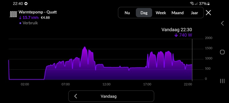

MrSweety66 schreef op zaterdag 28 december 2024 @ 15:28:
Maar nu staat de WP volgens mij maximaal te draaien. Is dat wel goed?
Moet ik de CV niet eerder laten bijspringen?
Overigens: sinds 4 december heb ik (bijna) geen gas meer verbruikt.
De WP is nog niet zit bijna op z'n max. Het lijkt dat ie bij jou op gemiddeld 1,1kWh 1,5kWh draait. Die kan nog net een klein stukje hoger. Ik zit nu op gemiddeld 1,6 tot 1,8kWh. Zo te zien komt/blijft jouw kamer wel netjes op temperatuur, dus helemaal okay dat je geen gas verbruikt.
Ps. Ik vraag me af waarom je een duo hebt genomen, of ben je van plan naar FE te gaan?
[edit]; thx @paQ :D
[ Voor 4% gewijzigd door verguldebarman op 28-12-2024 18:47 ]

  • paQ
verguldebarman schreef op zaterdag 28 december 2024 @ 16:03:
De WP is nog niet op z'n max hoor. Het lijkt dat ie bij jou op gemiddeld 1,1kWh draait. Die kan nog een stuk hoger. Ik zit nu op gemiddeld 1,6 tot 1,8kWh. Zo te zien komt/blijft jouw kamer ook netjes op temperatuur, dus helemaal okay dat je geen gas verbruikt.
Nou, de HW data toont duidelijk dat ie tegen de 1500W aan zit. Zoveel is er niet meer over.
De Quatt app doet het overkomen of het 1.1 is, maar dat is het uurgemiddelde. Dus met de defrosts erbij.
Dat geeft een wat vertekend beeld.

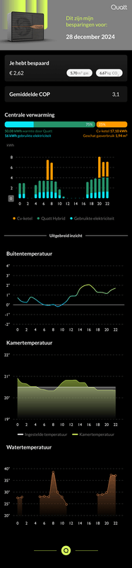

  • CPM
CPM
Ik doe maar wat, jij dan?

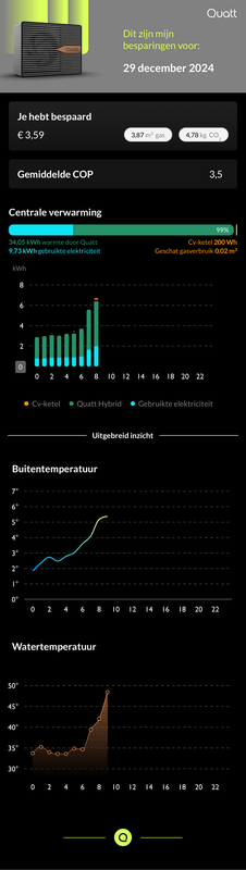

Hier even een overzichtje van een Duo.
Ik merk dat de Quatts iets onder de ingestelde temperatuur blijven in de woonkamer. Andere ruimtes (badkamer/overloop) daarintegen zijn warmer dan normaal (0,5 graden ongeveer @20 graden).
Afgifte is dus nog niet helemaal in balans dus dit zijn mooie dagen om te tweaken. Ook nog wat ventilatoren gekocht op MP voor een grote radiator in de woonkamer. Maar die had ook een slechtere afgifte dan de rest dus misschien trek ik daarmee de boel een beetje gelijk.
Tot nu toe nog geen gas. Maar dat kan liggen aan mijn tarieven, 16/19ct en €1,17.
Niet heel ontevreden.
Afbeeldingslocatie: https://tweakers.net/i/DZZo4NRymAiqFm4khVA-9yxQmTE=/x800/filters:strip_icc():strip_exif()/f/image/UbVspTyXHkOlkKhtDNrcm283.jpg?f=fotoalbum_large
Hier tekenen aub ......

Afbeeldingslocatie: https://tweakers.net/i/4AbAnzEhdXg5PVTeEp3FXv2heKo=/x800/filters:strip_exif()/f/image/9xJc7YHKYiXaZwdXbfpuKkpe.png?f=fotoalbum_large
Wel de cv nodig voor defrost maar stelt niet veel voor.
Mijn buren iets verder op hebben trouwens een LG warmtepomp, volgens mij FE maar die maakt ook best wat geluid zeg, stond daarstraks even buiten, niet te vergelijken met een Quatt

rinkh schreef op zaterdag 28 december 2024 @ 22:08:
Wauw jij hebt heel weinig warmteverlies EN goede afgifte, ongelooflijk hoge COP!
Maar doordat je dichter bij de Noordzee zit ook zachtere temperaturen.

  • JanHenk
Weer een dag waarbij de Quatt overdag grotendeels uit is en nu pas weer aanslaat als de temperatuur inmiddels al 0,3 graad onder setpoint is…
De Tado werkt in deze omstandigheden (met constante setpoint) niet lekker, voor mijn gevoel. Of het warmteverlies dat is ingesteld in de Quatt is te hoog, waardoor ie denkt er gauw gas bij te moeten nemen?
Het vermogen neemt met gas wel toe, maar de retourtemperatuur (water dat de Quatt weer in gaat) neemt ook meteen ruim 5 graden toe… Dan werkt dat gas toch averechts??
Tweekapper 2016, 170+ m2, vvw bgg hoofdverwarming..
Edit @CPM:
Gisteren 27-12-24:
Afbeeldingslocatie: https://tweakers.net/i/QAZIB9IaVL0_-cUKji7Br9uMrBY=/x800/filters:strip_exif()/f/image/6Hkc1dM9iCoLMALXGD0OGDFi.png?f=fotoalbum_large
Vandaag 28-12-24:
Afbeeldingslocatie: https://tweakers.net/i/kLBO04f30hzqWrqSGOYMuawJbH8=/x800/filters:strip_exif()/f/image/8qlEgaYj7Wj4XMvJdxNWTFrE.png?f=fotoalbum_large
[ Voor 42% gewijzigd door JanHenk op 28-12-2024 23:09 ]

  • JanHenk
netappie schreef op zondag 29 december 2024 @ 06:32:
Check de stand van de soundslider even voor 19:00 - 07:00 . Het kan zijn dat de warmtepomp dan begrensd staat waardoor de CV ketel bij moet springen.
Controleer ook even of de CV ketel niet te laag begrensd staat qua aanvoertemperatuur.
Soundslider altijd op normaal, ik hoor hem niet… (Hij komt niet boven de brullende airco van de buren uit :+)
Cv ketel staat trouwens inderdaad volgens mij op maximaal 45 graden, zo heb ik jaren gestookt… Wat is de relevantie daarvan in dit geheel?
Zoals je ziet heb ik niet eens zoveel warmte totaal nodig, dat moet de Quatt kunnen. Alleen het is een beetje hollen of stilstaan op dit moment…

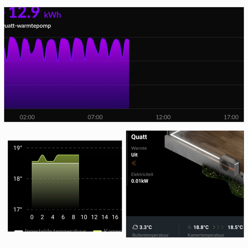

Ik ben nog erg zoekend wanneer het comfortabel is. soms voelt het koud in de woonkamer met 20.5 en veel te warm met 21.
vannacht constant op 20 laten staan en dat is prima gegaan zonder gas. Had ik dat niet gedaan had ik 100% gas verbruikt in de ochtend.
Afbeeldingslocatie: https://tweakers.net/i/53RExSajP2dZnANAGXkmcOgZuek=/x800/filters:strip_exif()/f/image/q8Bdo096Sx7uZZo4aNRgBBeY.png?f=fotoalbum_large

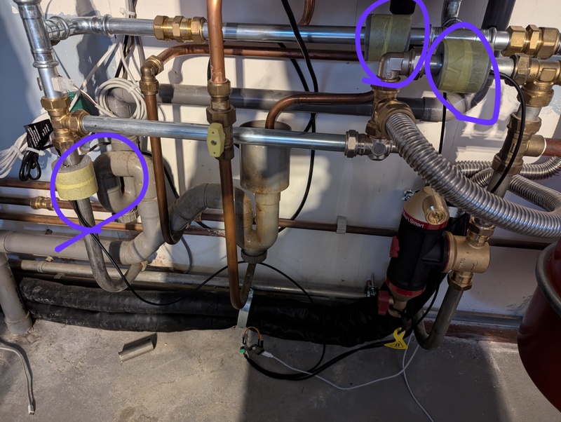

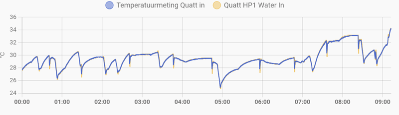

Drie DS18B20 toegevoegd. Met wat thermische pasta en buisisolatie (en tiewraps) gemonteerd:
Quatt in
Quatt uit
CV uit
Boodschappenlijstje
Paar DS18B20 sensoren (klik)
Terminal adapter (klik)
Een ESP8266/ESP32
ESPHome config (klik)
Je kunt al die sensoren in dezelfde terminals drukken, werkt via 1-wire protocol. Ideaal :-)
De sensoren eerst geijkt met ijswater en kokend water.
Afbeeldingslocatie: https://tweakers.net/i/uzaPJzhK6je7ktA_69YqI8TtgHQ=/800x/filters:strip_icc():strip_exif()/f/image/L4t6z2iS5UJNdEpEHrxh8cle.jpg?f=fotoalbum_large
Resultaat: Quatt sensoren en de DS18B20 sensoren meten nagenoeg hetzelfde. Voor mij nauwkeurig genoeg.
Afbeeldingslocatie: https://tweakers.net/i/xEgdqbjilJPSbUqqtImwYgUBHvI=/800x/filters:strip_exif()/f/image/RsTyUnwgjouaUYzsag4tlssA.png?f=fotoalbum_large
Afbeeldingslocatie: https://tweakers.net/i/1p9KlAnnn7_2Jw9njQuusWDkQjc=/800x/filters:strip_exif()/f/image/GBGhB6ZAyjcn10IZRx8O5iXp.png?f=fotoalbum_large
Flow uit de json is een gemiddelde (en gefilterd?) van de twee Quatt flows. De afzonderlijke flows liggen ongeveer 20L/h uit elkaar. De json flowrate is dus een prima indicatie wat mij betreft.
Afbeeldingslocatie: https://tweakers.net/i/PDUuDjII8IY8PFEA9uOKfa0aBcw=/800x/filters:strip_exif()/f/image/kaSNBgvVK3gTim6FjipZGPpc.png?f=fotoalbum_large
Cc @JanHenk (je vroeg destijds om een update :) )

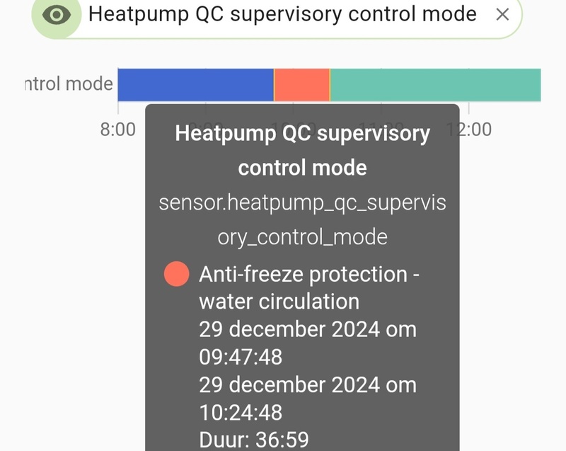

@Friezin
Bodemplaatverwarming gaat 5 minuten voor het 'echte' defrosten aan (daarna fan uit en werking Quatt omdraaien). Die is direct zichtbaar op de powerinput, deze neemt dan met 150W toe.
Zie jj85 in "Ervaringen met Quatt Deel 2"
Ook vandaag, met 2,5grC buiten gaat hij aan tijdens een defrost.
Beneden de 0grC staat de bodemplaatverwarming continu aan
(bij oudere Quatts wijkt dit mogelijk af...)

Gister 24u lang 1000-1500 watt en kamertemp net onder setpoint.
Vandaag ook sinds middernacht tot nu bijna voluit draaien met 1400 watt stroom. Kamertemp stabiel net iets boven setpoint en plotseling besluit Quatt om 10u uit te schakelen. Waarom niet terugmoduleren naar bijvoorbeeld 350-600 watt. Op deze manier moet de pomp over 15 minuten weer harder werken. Afbeeldingslocatie: https://tweakers.net/i/MF36wpTxFxXRWnfYzUDWPgTOdR4=/800x/filters:strip_icc():strip_exif()/f/image/bnlu8hgLpsv3t7usFU11vnBc.jpg?f=fotoalbum_large
[ Voor 6% gewijzigd door vanquishsdiv op 29-12-2024 10:08 ]
Vandaag ook sinds middernacht tot nu bijna voluit draaien met 1400 watt stroom. Kamertemp stabiel net iets boven setpoint en plotseling besluit Quatt om 10u uit te schakelen. Waarom niet terugmoduleren naar bijvoorbeeld 350-600 watt. Op deze manier moet de pomp over 15 minuten weer harder werken. [Afbeelding]
Is dit een besluit van Quatt/CIC of van je thermostaat?
(ik denk het laatste)

Friezin schreef op zondag 29 december 2024 @ 07:21:
Ook watertemp_in en uit heb ik mijn vraagtekens bij.
Wanneer hier flowmeter temperatuur tijden op 45-48°C staat bij gebruik cv (flow dan 945), zou ik na 15-20 minuten toch ook wel een redelijke verhoging van watertemp_in verwachten (zit ook een kort cv-leidinkje onder cv, wat retour heeft in aanvoer Quatt, die radiator wordt dan ook 45°C).
Die verhoging is echter hooguit van 28 --> 31°C watertemp_in. Ook stuitert buitentemperatuur zo 2°C op en neer rondom defrosts.
Ik heb gewoonweg wat meer vertrouwen in andere metertjes dan die van de Quatt. Kunnen we eindeloos over discussiëren. Laten we dat maar niet doen.
Volgens mij was eerder bepaald dat de CiC de buitenunit stopt (en volgens mij ook start) op commando van de thermostaat. Maar de modulatie doet de CiC zelf.
PVoutput
  • TeslaNerd
  • Registratie: Maart 2020
  • Laatst online: 12-10 18:05
s020506 schreef op zondag 29 december 2024 @ 11:02:
Als de thermostaat uit gaat dan laat de CiC altijd de buitenunit stoppen. Zolang de thermostaat aan staat kan de CiC de buitenunit moduleren en ook uit en weer aan zetten

  • vanquishsdiv
  • Registratie: Oktober 2024
  • Laatst online: 04-10 20:30
jj85 schreef op zondag 29 december 2024 @ 10:25:
Hoe kan ik dat achterhalen? (Ik heb Home Assistant)
Dit heb ik wel alvast. In de tijd dat de Quatt uitstond ging hij in de antivriesmodus.
Afbeeldingslocatie: https://tweakers.net/i/k8kDialyV1yjFDi05JKl7c45iHY=/800x/filters:strip_icc():strip_exif()/f/image/jQb7P9RP9iN4NBGeNevxG6XP.jpg?f=fotoalbum_large

jj85 schreef op zondag 29 december 2024 @ 09:43:
Quatt in
Quatt uit
CV uit
Mooi resultaat en dit project zou ik graag kopieren voor het doorlopend kunnen meten van de aanvoer- en retourtemperatuur op al mijn radiatoren. Wat is de onderdelenlijst van jouw projectje?
