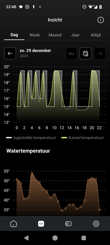

Ik heb sinds 25 November een Quatt. Heb de meeste logs (deel 1 & 2) gelezen.
Ik wil graag mijn observaties met jullie delen en waardeer feedback en tips.
Ik heb ook wat vragen.
Conclusies tot nu toe, wat voor mij het best werkt:
- Constante temperatuur dag en nacht is goede instelling.
- De Lyric geeft constant een temperatuur aan die 1 graad lager is dan de werkelijkheid. Ik kan dat aanpassen in het servicemenu. Heb het nog niet gedaan, want niet urgent. De ingestelde temperatuur ook 1 graag naar beneden ingesteld.
- Niet beginnen aan radiatorthermostaten.
- Grote hysteresis van Lyric is belangrijk en gunstig om quatt te laten "uitdraaien"
De thermostaat zit in een andere kamer dan mijn vloerverwarming. Dat levert interessante effecten op die ik nog aan het onderzoeken ben. De kamer met vloerverwarming blijkt warmer te zijn dan de kamer waar de thermostaat zit. Kan aan veel dingen liggen, ben het nog aan het analyseren.
Instelling Quatt op optimaal besparen. Al een aantal keren de prijzen gewijzigd. Staat nu op 0,28/1,35
Tot gisteren gebruikte de Quatt bijna niet de cv-ketel. Sinds gisteren continue; Zie plaatjes.
Het lijkt alsof hij op vol vermogen draait en de temperatuur niet op de ingestelde waarde krijgt en daarom de cv bijschakelt. Als de buitentemperatuur hoger wordt (en dus ook de COP) dan wordt er minder gas bijgezet.
Is dat een juiste analyse?
Bij hogere buitentemperatuur schiet de watertemperatuur "ineens" omhoog, om vervolgens weer te zakken.
Is dat een terecht constatering? Waardoor wordt dit veroorzaakt?
Is de ijsvorming bij deze temperaturen (rond het vriespunt) normaal?
groet
Carel

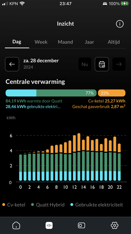

Cdevink schreef op zondag 29 december 2024 @ 15:05:
Denk dat dat wel klopt ja.
Verwonder me wel een beetje over de hoeveelheid energie die je nodig hebt als je huis zo goed geïsoleerd is eigenlijk. De watertemperatuur lijkt me verder prima voor vvw namelijk.
De behaalde besparing zal op iets van 4 euro zitten gok ik zo?
Koude + mist is gewoon funest.
Voor elke warmtepomp. Maar de verschillen worden dan wel het best zichtbaar.

@Cdevink
Ik mis iets in de onderste screenshot.
De besparing en COP.
  • paQ
  • Laatst online: 14:45
Ehbrands schreef op zondag 29 december 2024 @ 16:27:
@Cdevink
2.9 (Quatt cijfers zonder gas (en defrosts?)) en ca 4 euro
met gas 1.9
Het is in deze grafiek niet te zien hoeveel vermogen je Quatt nu eigenlijk levert maximaal. Zo zie je wel duidelijk hoe belangrijk de nominale waarde is bij het thermische vermogen.
Nominaal zit je hier aan ca 3800W.
dat klopt ook wel, alleen de COP blijft behoorlijk achter. Zelfs onder hun eigen minimum. Maar goed... RLV 100%, mist, 0-2 graden...
Afbeeldingslocatie: https://tweakers.net/i/UZL2vJZFV6Ke-yvq6j0rW88vfCI=/800x/filters:strip_exif()/f/image/GJgzVzAIi2OLxewkO7CyBMHm.png?f=fotoalbum_large
edit edit: Had je gerekend op/met het maximale vermogen van de Quatt, dan had je in deze omstandigheden geen gas verbruikt. Wat ook ca 5200W thermisch is toevallig :+
[ Voor 45% gewijzigd door paQ op 29-12-2024 16:38 ]

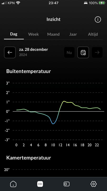

groet
Carel
URL="https://tweakers.net/i/WFMw6CZgF3yv0mZTqZbRytGEmrc=/fit-in/4920x3264/filters:max_bytes(3145728):no_upscale():strip_icc():strip_exif()/f/image/I319libI2DkwHS46zkiDUm6F.jpg?f=user_large",,"1"][Afbeelding][/URL]
Zo zag het bij mij er gisteren ook ongeveer uit, zowel de quatt als het (gas)verbruik en ook het weer. (mistig, schommelend rond het vriespunt).

Na 11 maanden vooral wachten op een reactie heb ik vorige week weer wat aandacht gekregen met onderstaande email van Quatt support waarin helemaal niet wordt ingegaan op mijn aanbod eerder dit jaar samen te kijken hoe het mij met Home Assistant wel lukt de Quatt efficient te laten draaien:
En met reacties als deze vol onwaarheden of 'BS argumenten' verliest Quatt weer meer mensen die anders als 'ambassadeur' hadden kunnen fungeren.

Het gaat mij meer om hoe de CiC-regeling van Quatt de warmtepomp harder laat draaien dan mijn huis nodig heeft. Dat geeft runs met overshoots en defrosts die worden gevolgd door urenlang uit staan met laag comfort.
Ik heb inmiddels zelf een eigen regeling op de thermostaatknop die de CiC dwingt in de laagste vermogensstand met het setpoint binnen 0.1grC boven kamertemperatuur.
Ik ben sinds januari 2024 via tickets en email in contact met Quatt support waarom dat mij met deze hacks wel lukt de Quatt efficiënter te laten draaien maar de CiC software geen goede regeling heeft voor klanten die aan de onderkant van het vermogensbereik zitten.
@Cdevink
Bij deze....
Afbeeldingslocatie: https://tweakers.net/i/DhACVmAjVXXbCZr8eyl8LX_hAxo=/x800/filters:strip_exif()/f/image/Nv4zS32KWTxJGO90SI5h4cLS.png?f=fotoalbum_large
COP berekening van de app 87,81/29,71 = 3
[ Voor 4% gewijzigd door Cdevink op 29-12-2024 21:00 ]

Ik heb 8 december een Quatt Duo laten plaatsen.
De adviseur raadde in onze situatie aan om met een Tado thermostaat en Tado knoppen te werken.
Situatie is vrij complex maar als volgt:
Huis 1, woonhuis.
Hier hangt in de woonkamer de Tado thermostaat, het is van 3 kanten vrijstaand met op de 1ste verdieping een plat dak.
Begane grond +- 80m2 met hal, badkamer, wc, woonkamer en keuken. Met HR++ glas
Boven +- 60m2. 4 slaapkamers met dubbelglas.
Woonkamer, keuken, badkamer en 2 van de slaapkamers zijn voorzien van radiatoren met Tado knoppen. De ander 2 slaapkamers gebruiken we niet, in 1 van de kamers staat de radiator vol open (als buffer) en de andere op anti vorst stand.
De ketel is een oude HR Atag ketel van +- 16 jaar.
Al met al label C.
Huis 2, Schuurwoning
De schuurwoning is 100m2, en aan 3 zijde vrijstaand echter zijn dak en muren zeer goed geïsoleerd.
Woonkamer, slaapkamer, werkkamer zijn uitgerust met Tado knoppen en keuken en badkamer met vloerverwarming icm RTL ventielen.
In de Quatt app zie je een veel wisselende warmtevraag door de verschillende knoppen.
Is dit inefficiënt of maakt dit niet uit?
Ook de watertemperatuur fluctueert denk ik mede hierdoor erg veel.
Zie:
Afbeeldingslocatie: https://tweakers.net/i/TqvKdkL5KGGLfs_CYLzoqKYgsnQ=/x800/filters:strip_exif()/f/image/267mdoAIjq4aH0hk9xsudaEi.png?f=fotoalbum_large
Ik zit me af te vragen of het voor meer efficiëntie zou zorgen als ik minder Tado knoppen gebruik maar gewone thermostaat knoppen alleen dan heb je natuurlijk ook weer het risico dat bijv. een werkkamer niet op temperatuur zou komen.
Ook voldoen we nu niet aan de eis van Quatt om 3 radiatoren open te hebben, wel hebben we relatief veel leiding lengte dus dat compenseert hier mogelijk voor?
Is er een manier om te zien of de quatt genoeg bufferruimte heeft?
Hoe denken jullie hierover?
[ Voor 6% gewijzigd door DefLite op 29-12-2024 22:49 ]

Heel apart verhaal dit, zet eerst op alle Tado knoppen de warmtevraag uit en kijk wat er gebeurt.

DefLite
Why so serious?
Gerardwaz schreef op zondag 29 december 2024 @ 22:59:
Welk gedeelte vind je apart, de schommelende warmtevraag/schommelende watertemperatuur?
Of iets anders?
Qua uitzetten, dan bedoel je gewoon alle knoppen dicht draaien?
[ Voor 9% gewijzigd door DefLite op 29-12-2024 23:22 ]

DefLite schreef op zondag 29 december 2024 @ 23:20:
Of iets anders?
Dat de adviseur vragende Tado knoppen adviseert, dat gaat niet werken.
