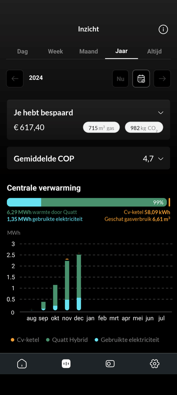

Afbeeldingslocatie: https://tweakers.net/i/B00U7e5UpiM4sYOE-7DEDGWrlvg=/x800/filters:strip_exif()/f/image/RYvVaSVGEksXDYWgqX3NDnqc.png?f=fotoalbum_large

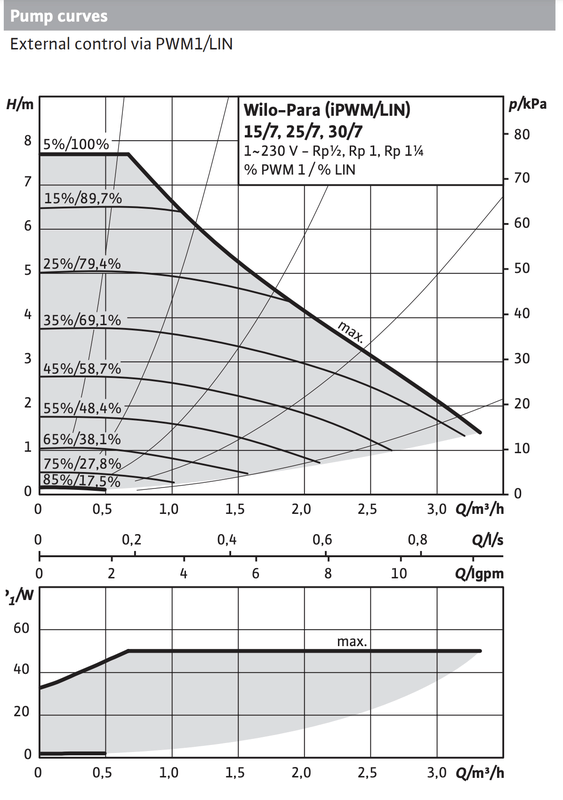

bite in "Ervaringen met Quatt Deel 2"
Toevallig net de pompcurve van dit ding opgezocht. Kan zelfs tot 3,5m3/h (als het systeem geen weerstand zou bieden de de pomp volle toeren draait)
Afbeeldingslocatie: https://tweakers.net/i/t-BYDc-_21IcqZqasNeKUfd4EOA=/x800/filters:strip_exif()/f/image/Jds1NnisvkRLxVuDHTos32IK.png?f=fotoalbum_large

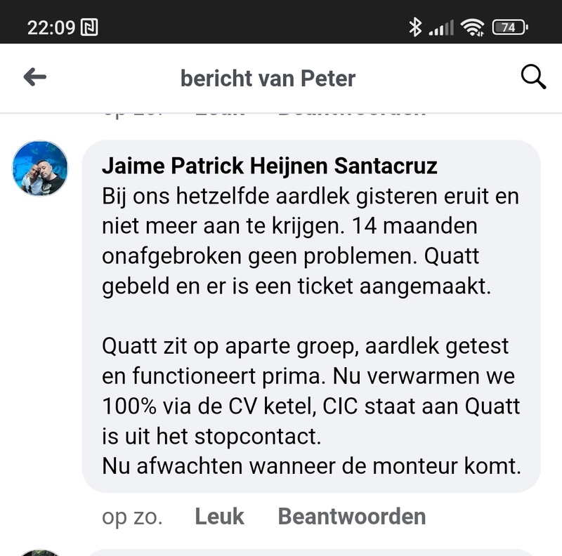

In Facebookgroep Quatt verschillende personen waarbij afgelopen week de aardlek eruit gegaan is (en voorheen geen problemen hebben ondervonden). Benieuwd wat dat kan zijn.
Afbeeldingslocatie: https://tweakers.net/i/SnpoH7HlTdkv6gXChuo2iMTxyLs=/x800/filters:strip_icc():strip_exif()/f/image/lTthJc6fwB8B9uCVK4bDC57U.jpg?f=fotoalbum_large
Afbeeldingslocatie: https://tweakers.net/i/V0h7pxLD-knaoazyFmeoEakcTyQ=/x800/filters:strip_icc():strip_exif()/f/image/beqjTLFetc0AUJR6p9kfLMVn.jpg?f=fotoalbum_large
Afbeeldingslocatie: https://tweakers.net/i/RuCHuNsQxCqzLcz9rISehUmFiSs=/800x/filters:strip_icc():strip_exif()/f/image/ybxfJ90a6Yh5vgg4KyRGWnxN.jpg?f=fotoalbum_large
[ Voor 76% gewijzigd door okijokii op 30-12-2024 22:10 ]
Ik heb hetzelfde gehad toen mijn Quatt in de koude dagen van januari 2024 voor het eerst echt aan de slag moest en urenlang ca 1500 watt electrisch vermogen vroeg.
Het bleek uiteindelijk een smeulende lasdop te zijn in een van de centrale dozen tussen de groep in de meterkast en het stopcontact waar de stekker van mijn Quatt buitenunit in zit.
Met het vervangen van de lasdop door een nieuwe die beter contact maakte was het probleem verholpen.
Ik heb voor die paar dagen dat het duurde om deze zwakke schakel te localiseren de Quatt met een verlengsnoer op een stopcontact van een andere groep aangesloten waar de aardlek wel bleef werken
[ Voor 6% gewijzigd door TeslaNerd op 30-12-2024 22:36 ]

Wellicht iets te maken met de vochtige mistige dag die er was? Het was wel vrij lang flink mistig en ook behoorlijk koud.

TeslaNerd schreef op maandag 30 december 2024 @ 22:33:
Die lasdop had je kunnen ontdekken als je toen al modbus had gehad.
Je had dan de spanning Vac kunnen zijn inzakken met het toenemen van de stroom...
Dat zou Quatt ook moeten kunnen...
