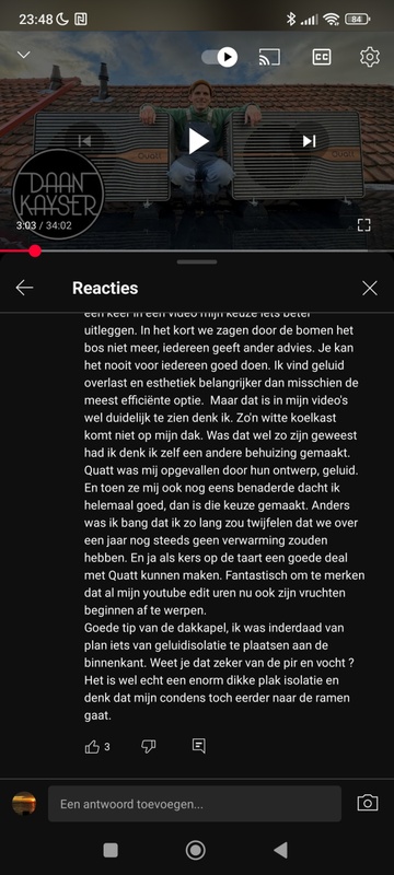

Ik (of eigenlijk Daan zelf uit het filmpje) wil toch nog even reageren op @carpebios en anderen die er nog niet helemaal uit waren of het nou wel of niet....
Even weer opfrissen, het ging om dit filmpje:
YouTube: 100 jaar oud huis deel 24. Quatt hybride warmtepomp
Het was wat lastig te vinden omdat het een reactie op een reactie was, maar hier geeft Daan zelf wel wat duidelijkheid denk ik:
Omdat reacties ook makkelijk weer weggehaald kunnen worden, hier ook nog de printscreens:
Afbeeldingslocatie: https://tweakers.net/i/WFOEigrfByJ7CINWsqrVC7TwTHc=/x800/filters:strip_icc():strip_exif()/f/image/SNZhYU9nQfETWXfkYJfCFDIo.jpg?f=fotoalbum_large
Afbeeldingslocatie: https://tweakers.net/i/b61qwJNQBSYnOz8Ws6x8vIC21sA=/x800/filters:strip_icc():strip_exif()/f/image/4LYFBorfYeVZ5GjdfIZdNCMC.jpg?f=fotoalbum_large
Ik wil verder niets impliceren, maar misschien geeft het wat duidelijkheid in de discussie die tijdens de kerstdagen hier werd gevoerd.
Ps. ik geef Daan geen ongelijk 😉 hij wordt zo langzamerhand een echte influencer 💪
Ps 2 ik vind het een mooi en interessant filmpje, daarom nogmaals gekeken én de reacties gelezen

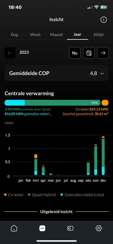

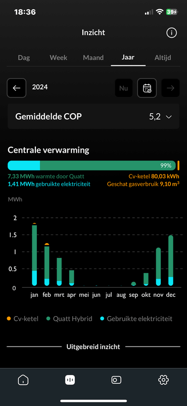

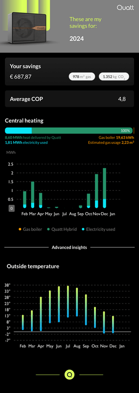

Wat is jullie December-maand-CoP eigenlijk? Als beginnend Quatter vind ik het leuk te vergelijken, en heb maar gegevens sinds eind november. Ik zit in december op 4.7. En hoe verhoudt de december-CoP zich tot de jaarCoP? Dan kan ik een inschatting maken (los van variabelen als het weer) wat mijn jaar-SCOP wordt.
140m2 2-onder-1-kap 1953 | Quatt | 4800Wp SE | Slechts HR++ en HR+ glas, geen spouwmuur- en/of vloerisolatie
Heb de mijne sinds midden november dus niet veel gegevens nog. Mijn COP voor december is 4. Dikke prima en veel meer comfort

vanquishsdiv schreef op dinsdag 31 december 2024 @ 11:14:
De mijne is 4.1 voor december. Maar de COP is erg afhankelijk van je stookregime, de plaats in Nederland (oosten is kouder), de mate van isolatie,... Dus ik vrees dat je eigenlijk niet veel kunt met de COP van een ander.
Als je wilt rekenen, pak dan je stooklijn, bekijk de COP per buitentemperatuur, map dat op het histogram van de buitentemperatuur en je krijgt inzicht in je jaarverbruik.
Alle modellen zijn fout, maar sommige zijn bruikbaar. ZH - Hoekhuis 1939 - Hybride Quatt sinds zomer 2024, CV: Intergas Kombi Kompakt HRE (OT), Honeywell T6, 4 radiatoren, 2 ruimtes verwarmd, andere kamers: radiatoren dicht. Indevolt thuisbatterij 10kWh.
Mijn maandCOP is 4,0 (en iets minder als je corrigeert voor defrostwarmte). Dat is beter dan mijn 2024SCOP van 3,9 (die weer beter is dan de SCOP van mijn eerste stookseizoen jun23-jun24).
Zowel maand (december) als jaar (2024) een waarde van 4.5
Mijn thermostaat staat overdag op 20.5 en in de nacht op 20
Totaal gasverbruik verwarmen 2024: 29 m3 (december 2,3 m3)
2.3 MWh stroom verbruikt, 10.26 MWh warmte geproduceerd (december 437 kWh vs 2 MWh)
Hier een COP van 5,2 voor december 2024 tot nu aan toe.
Ik heb nog geen vol jaar, maar sinds installatie in februari is de COP nu gemiddeld 5,3

Voorheen ca 750m3 gas incl. Koken en douchen. Dit zijn de resultaten vanaf maart 2023. Maar dan wel een constant hogere temperatuur in huis dus meer comfort en gasverbruik van 150m3 dit jaar:
Afbeeldingslocatie: https://tweakers.net/i/KTP3YBq4_rdTQ_KFEYF0W7cvdkE=/x800/filters:strip_exif()/f/image/iirdw09ZDMIe4VLks7krbrEe.png?f=fotoalbum_large
Afbeeldingslocatie: https://tweakers.net/i/gvPaUuyZSFFKB8YA6R1wOBhlrHc=/x800/filters:strip_exif()/f/image/zYPrmy60X9dvPwpI8IdWWOGl.png?f=fotoalbum_large
Afbeeldingslocatie: https://tweakers.net/i/BKhmQ9nlKAKvQh6HEjySjXruCw0=/x800/filters:strip_exif()/f/image/3ZlQj18kLXlkKi2RMc4VLaci.png?f=fotoalbum_large

Zat voorheen op 1050 kuub en tot nu 137 kuub en veeeel meer comfort.
Afbeeldingslocatie: https://tweakers.net/i/dIh2tD_ma4_3tzVqEFEd75diPLA=/x800/filters:strip_icc():strip_exif()/f/image/vXrvYPvfUuME254FcxF6GwlK.jpg?f=fotoalbum_large
