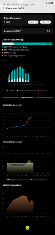

Ik doe hier echt een volledig huis verwarmen met 34 graden en radiatoren vandaag. Cop 3.9, 24 Kw.
Quatt stond laatst even een uurtje uit vanwege onderhoud, meteen 0.5m3 gas er door.
Ik vind 4000kw per stookjaar niet heel goedkoop maar het huis is warm en veel minder vochtig. En mijn huis is nogal bijzonder qua warmteverlies.
Moet wel zeggen dat ik op sommige plekken over bemeten ben qua radiatoren maar dat is alleen maar een voordeel, als je de boel goed inregeld.
Bewoners hiervoor waren misschien energiezuiniger maar toen stond er op sommige plekken de schimmel op de muur.
Al is dit winterseizoen behoorlijk zacht.

Dit is het resultaat vandaag van de aanpassingen van gisteren:
Afbeeldingslocatie: https://tweakers.net/i/d-hf9iJgOqDhaTjyNRuqDtU19rE=/x800/filters:strip_exif()/f/image/DnIgiqa3X5Ru5T8v1Jd8xMXA.png?f=fotoalbum_large
[ Voor 7% gewijzigd door pietjm op 21-12-2025 14:52 ]

pietjm schreef op zondag 21 december 2025 @ 14:50:
Mijn garage loopt aan 1 zijde volledig met de woning mee, heeft aan de andere kant een spouwmuur en boven de garage ligt een slaapkamer. Daarnaast kan ik van binnen uit de garage in. Dus heb ik nu de garage toch maar weer laten meelopen als buffer. Om te klussen is dat ook wel lekker. Hoeft niet echt warm te zijn, maar heel koud is ook niet lekker.
Eigenlijk zou je een account op Mindergas.nl moeten aanmaken. Dan kan je als die hebt historisch invoeren wat je verbruik was en op basis van graaddagen zien wat het effect is van maatregelen. Cop en verbruik ansich zegt eigenlijk niet zoveel. Kan je je aanvoer niet temperen? Behoorlijk hoog met dit milde weer.
[ Voor 3% gewijzigd door MotorBeast op 21-12-2025 15:00 ]
  • pietjm
  • Registratie: April 2020
  • Laatst online: 10:11
MotorBeast schreef op zondag 21 december 2025 @ 14:58:
Het verbruik is praktisch gelijk aan dat van vorige week zondag met vergelijkbare buitentemperatuur. Zelfs een ietsje minder. Maar nu wel veel warmer boven, dus ik vind het wel goed zo. Ook toen een COP van 4.4 en rond half 3 de open haard aangestoken:
Afbeeldingslocatie: https://tweakers.net/i/yG7KLJi8FVT-_B_6Fpz3drSeu2I=/x800/filters:strip_exif()/f/image/Y9VDnu79FN7SnnRnuOfVezki.png?f=fotoalbum_large
[ Voor 21% gewijzigd door pietjm op 21-12-2025 15:25 ]

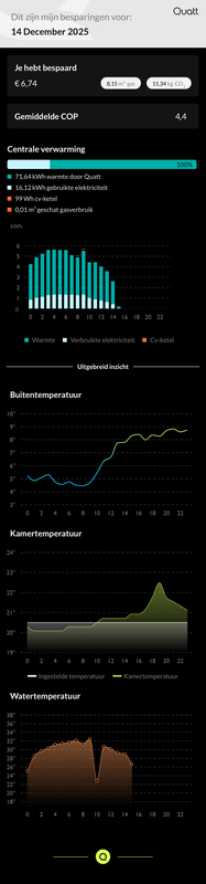

Bijgaand mijn meetgegevens van zondag. Wat kan iemand anders daar mee? Ik vermoed heel weinig.
Afbeeldingslocatie: https://tweakers.net/i/-aRfm-D1W-0uagr1DYqGD1U5Cqo=/x800/filters:strip_exif()/f/image/ntxLrfxuyQhG9ruN2nvkrXT1.png?f=fotoalbum_large
Súdwest-Fryslân, Tussenwoning 1939, 143m2, Energielabel B, Quatt-Hybrid/Silent/6kW/-10°C/16°C/SCOP4,3, Chill, Nefit-Ecomline/9,8kW, WT40-57°C, Tado-V3+/T̄ 20,3°C, 10 radiatoren, HeatFan, Morsø, Tonzon, IsoWool, HR++/HR/dubbel, dak divers, PV 3880Wp, HW

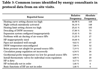

De enige die ik ken die enigszins in de buurt komt is deze obv 1400 warmtepompen in Zwitserland https://arxiv.org/pdf/2503.16993
Abstract
Heat pumps are essential for decarbonizing residential heating but
consume substantial electrical energy, impacting operational costs
and grid demand. Many systems run inefficiently due to planning
flaws, operational faults, or misconfigurations. While optimizing
performance requires skilled professionals, labor shortages hinder
large-scale interventions. However, digital tools and improved data
availability create new service opportunities for energy efficiency,
predictive maintenance, and demand-side management. To support
research and practical solutions, we present an open-source dataset
of electricity consumption from 1,408 households with heat pumps
and smart electricity meters in the canton of Zurich, Switzerland,
recorded at 15-minute and daily resolutions between 2018-11-03
and 2024-03-21. The dataset includes household metadata, weather
data from 8 stations, and ground truth data from 410 field visit protocols collected by energy consultants during system optimizations.
Additionally, the dataset includes a Python-based data loader to
facilitate seamless data processing and exploration.
