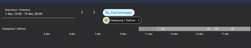

  • 0xygen500
  • Laatst online: 07:12
Afbeeldingslocatie: https://tweakers.net/i/k2qJVo7Kj2RTLWUjY-lp1nzwcCw=/800x/filters:strip_exif()/f/image/MnQdVqgsYdmCyTaUrrGHoJLU.png?f=fotoalbum_large
Ligt het aan mij of is het raar dat HA helemaal geen defrosts registreert?

0xygen500 schreef op zaterdag 20 december 2025 @ 12:32:
Welke versie vd HA integratie gebruik je?
  • jj85
  • Laatst online: 07:39
TeslaNerd schreef op zaterdag 20 december 2025 @ 12:22:
Wat is nu de beste methode om een defrost te herkennen in HA?
Met de HA integratie.

  • 0xygen500
jj85 schreef op zaterdag 20 december 2025 @ 12:45:
Versie 1.0.0b4
