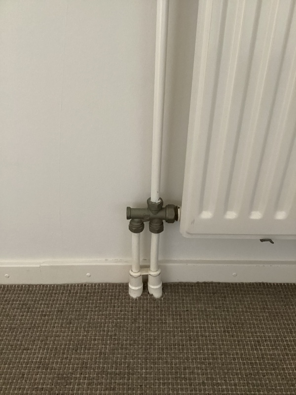

Quatt eist 12,5 cm vrije ruimte voor de quick connectors voor de chill in de aanvoer en retourleidingen. Voor mij gaat dat met ca 9cm niet lukken.
Had ik dat maar anderhalf jaar eerder gehoord :-( . Ik zal wel niet de enige zijn.
Afbeeldingslocatie: https://tweakers.net/i/FzVwaQdGx-mUSHSSRwfRIoVgcMA=/x800/filters:strip_icc():strip_exif()/f/image/LxIhESsRhuro2sXIonMdhno6.jpg?f=fotoalbum_large

Wl12 schreef op maandag 15 december 2025 @ 14:20:
Dan heb je inderdaad wel heel hoog geplaatste radiatoren nodig. Óf ze moeten zelf de radiatoren willen verhangen

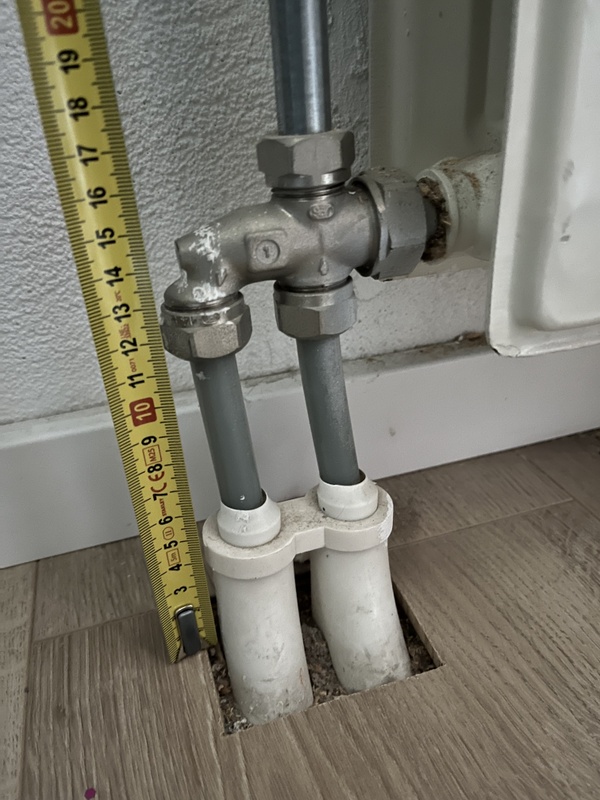

Situatie hier (en mogelijk representatief voor huizen met bouwjaar na 1990).
Ik heb geen Chill besteld, maar zonder verhogen zou het hier niet passen
Afbeeldingslocatie: https://tweakers.net/i/g0zPkqkUSkAlTW-dEEauYogJWAQ=/x800/filters:strip_icc():strip_exif()/f/image/Wi5sTKsuMunSZ7btt8iXaVSh.jpg?f=fotoalbum_large
sorry, dit zijn toch veel gebruimte inlaatstukken voor radiatoren, als ik hun foto's van @jj85 zie zou dat eigenlijk ook gewoon moeten kunnen. (ik verwacht alleen dat hiervoor wel je systeem leeg moet zijn, dus zeker niet leuk als dat in de winter zou moeten gebeuren).
  • TeslaNerd

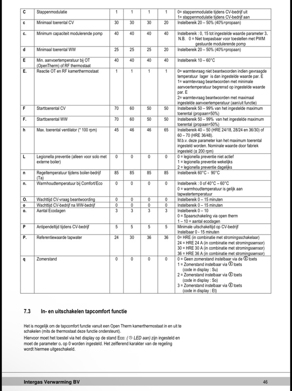

Wie heeft enig idee waarom dat omcirkelde stukje buis veel heter is dan alle andere buizen. De inlettempeartuur van de boiler is ook vrijwel altijd rond de 50 graden, terwijl er geen warmte of warmwater wordt gevraagd. Het is een intergas HRE 36/30 ketel.
Als ik het rode kraantje open, komt er ook heet water uit.

pietjm schreef op dinsdag 16 december 2025 @ 16:35:
Al in de handleiding van de ketel gekeken? Mogelijk heeft de ketel een of andere functie waarbij de ketell warm wordt gehouden zodat warm water sneller beschikbaar is? (als je een P1 meter in je slimme meter hebt zitten kun je dit mogelijk ook zien omdat er kleine hoeveelheden gas verbruikt blijven worden).
Als de temperatuur onder de ketel warmer is dan het water wat uit de Quatt komt moet het uiteraard wel in de ketel zitten, en dan zou ik toch aan een dergelijke functie denken.
Mid-Limb, 2-ond-1-kap, 1965, 133m2, 4800wp + 4200wp GoodWe, 67m2 VVW, etage: 4 rad + 7 m2 VVW, 1 Quatt, Mit Heavy 5KW + 3.5KW, Toon 1, elec koken, CV uit, VVW mengt niet, 'oud' dubbel glas, isolatie RD 1.5 - 2.5, 2x Sf 800+ met 2400WP

onlinaius schreef op dinsdag 16 december 2025 @ 16:40:
Ja, al gekeken. De tapwaterfunctie staat op eco. Het lijkt mij niet dat het dus van de warmtewisselaar komt. Maar ik weet te weinig van ketels. Geen P1 meter. Ben nog een gelukkige met een Ferrarismeter.

Is dat niet je (CV) vulkraan?
Het is toch de uitgang van je CV water? (uit de ketel)

pietjm schreef op dinsdag 16 december 2025 @ 16:57:
De eco stand juist wel de oorzaak van dit fenomeen.
In de eco stand houd de ketel de warmtewisselaar warm om snel warm tapwater te krijgen.
Lijkt me gewoon restwarmte uit je ketel. Dat kan 'nergens' heen zolang de pomp van de CV niet draait. Wordt 'tegengehouden' door de drukverschilregelaar eronder (met zwarte knop).
De rode knop is het overstortventiel.
Ik heb dezelfde ketel en in het menu zit een parameter n• TwarmhoudtapEco.
Afbeeldingslocatie: https://tweakers.net/i/IyRIL6NttmYx6e1RdFDEmQUs2yY=/x800/filters:strip_icc():strip_exif()/f/image/jaeGjQzQ18TKCWUSyHWstT7L.jpg?f=fotoalbum_large
Afbeeldingslocatie: https://tweakers.net/i/VqG_b_tPJa7P6YjaDaxv0qE_6mM=/x800/filters:strip_icc():strip_exif()/f/image/63gyOLakZMLPPxufbDiZQLLr.jpg?f=fotoalbum_large
[ Voor 35% gewijzigd door TeslaNerd op 16-12-2025 23:20 ]
