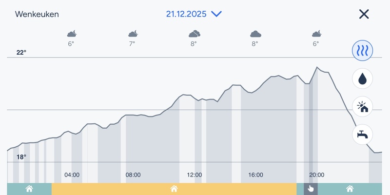

Laat dit nu zo'n situatie zijn die voor ons huis opgaat. Woonkeuken met relatief het hoogste warmteverlies en woonkamer met relatief het laagste warmteverlies. Van de Woonkeuken is zo’n 50% van de wanden glazen buitenwand en 50% platdak.
Bovendien houden wij helemaal niet van de hele dag dezelfde temperatuur. ‘s Ochtends hebben we het met name in de woonkeuken liever wat koeler en ‘‘s avonds in de woonkamer juist lekker knus. Neem daarbij ook nog de zon die eerder in de woonkeuken intreedt, behalve in de winter, want dan blijft ie achter de huizen. Koken in de woonkeuken en een houtkachel in de woonkamer.
Een mooie uitdaging dus. Ik heb het gevonden in het werken met een oplopend schema en twee masterruimtes. Woonkeuken met de Tado thermostaat en de woonkamer met de Tado draadloze sensor. Voor ons werkt dit perfect.
Nogmaals de waarden van zondag, wat natuurlijk ook weer een momentopname is en wat de kamergrafiek betreft het resultaat van de twee masterruimtes. De daarop volgende grafieken geven het temperatuurverloop van de twee masterruimtes afzonderlijk.
WP-dogma’s, YouTube wijsheden zijn een mooi uitgangspunt, maar uiteindelijk zul je het zelf moeten uitvinden wat werkt in jouw situatie.

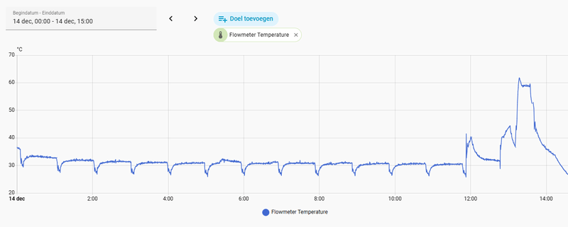

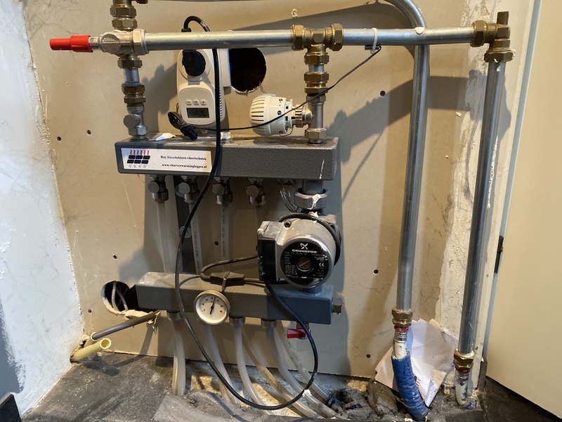

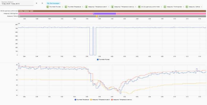

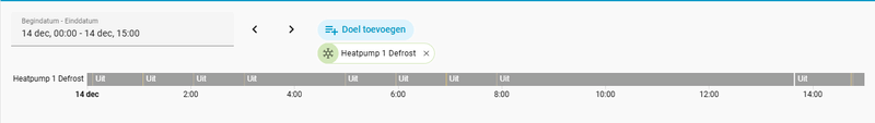

Komende dagen wordt het weer spannend voor mijn Quatt hybrid 1.5 die zijn defrosts niet deed bij koud weer. @pietjm Je post eind nov over je pompschakelaar op je vloerverwarmingsverdeler (die energie bespaart door onnodig verdelergebruik, met name voor in de zomer) die voor gasverbruik zorgde, kwam ik vandaag tegen en heeft me aan het denken gezet. Ik heb geen open radiators op mijn systeem, dus alleen Quatt + vloerverwarming met zo'n pompschakelaar (ingesteld op 26 graden) op mijn vloerverdeler, .
Ik zag in mijn HA op 14 december (vastgevroren pomp s'nachts ondanks 9 defrostpogingen) grofweg elk uur telkens 3 dingen gebeuren: De temperature out daalt snel naar rond de 26-27 graden (zie foto), defrost indicator 10-20 seconden op 'aangezet' en de flow enkele minuten naar 0.
Afbeeldingslocatie: https://tweakers.net/i/lRNDI_xADYeLEwtLFvqZ2ljm1gQ=/800x/filters:strip_exif()/f/image/8U0N7Jc2fJI7XxmJe2pRULfq.png?f=fotoalbum_large
Mijn theorie: ik ben de flow kwijt die nodig is voor een defrost zodra de verdeler door diezelfde defrost onder de 26 graden komt, omdat de pompschakelaar de verdeler dan uitschakelt. Vervolgens herkent Quatt dan geen flow + geen daling van temp out en ontvangt ook geen warmte uit de vloer voor de defrost, waarna de Quatt defrost cancelt. Repeat elk uur.
Overigens vorige winter met exact deze pompschakelaar nul issues gehad, dus mijn volgende aanname is dat Quatt de defrostcondities met een update moet hebben aangescherpt. Komende dagen iig testen die pompschakelaar uit te zetten. Wat denken jullie, logisch?

@Pistolepaultje goed gevonden. Quatt heeft natuurlijk wel flow nodig om te defrosten. Dus als test die pomp gewoon lekker laten draaien.
Defrosts worden door de buitenunit zelf geregeld. Quatt kan de logica daarvan niet aangepast hebben, want de software zit in de buitenunit gebakken. Die kan Quatt niet op afstand aanpassen.

Pistolepaultje schreef op maandag 22 december 2025 @ 19:30:
Klinkt niet onlogisch. Ik zou het met koud weer de komende dagen zeker eens proberen met de pompschakelaar er tussenuit. Als dat het probleem oplost zou je kunnen nadenken over een andere manier om die pompschakelaar vorm te geven. De makkelijkste manier is dan via HA of een ander domotica systeem, maar dat moet je dan uiteraard wel hebben draaien. Via 2 Tuya stopcontacten zou ook kunnen, mits je Tuya ok vind (niet iedereen wil dit graag vanwege privacy en Chinese bedrijven).

onlinaius schreef op maandag 22 december 2025 @ 20:00:
Thanks. Mocht dit mijn defrostprobleem oplossen, dan zou ik die pompschakelaar natuurlijk ook iets onder de laagste temp out bodem in kunnen stellen als ondergrens. Met het ding zelf is niks mis en hij stuurt bij warm weer 2 wekelijks ook een doorspoeling (tegen kalkvorming) aan, handig.
@jj85 De interne logica misschien niet, maar de parameters (minimumflow, time-out tijd bij geen resultaat, drempelwaarden van de tempsensors) kan Quatt wellicht aansturen met de cic?

@Pistolepaultje en waarom zou een pompschakelaar de gehele verdeler blokkeren dan? Is de pomp van de Quatt niet sterk genoeg om toch nog flow te genereren? Het enige wat een verdeler kan afsluiten is toch de themostaatknop?
(Ik vraag dit omdat ik de situatie probeer te begrijpen).
Ik heb de pompschakelaar er nu weer tussenuit gehaald. De servicedesk van Quatt vond dat ik hem op 22 maximaal moest zetten, maar de verdelerpomp ging toevallig stuk en het bedrijf welke ik had gevraagd om een nieuwe pomp (en die bij de vorige eigenaar altijd het onderhoud heeft gedaan) vond het beter de pompschakelaar er helemaal tussenuit te halen en pas weer te gebruiken als het weer zo warm is, dat verwarmen überhaupt niet meer nodig is.

CPM schreef op maandag 22 december 2025 @ 21:47:
Toen hij er bij nog tussen zat en ik die even uit zette, steeg zeer snel de watertemperatuur. Dus werd de gehele verdeler inderdaad geblokkeerd.
Ik moet het ook nog in de praktijk zien gebeuren, maar ik denk dit nu: Zo'n pompschakelaar is een extern apparaatje met een sensor op de retourbuis, bij de verdeler (voeding v/d verdeler prik je in de schakelaar). Die sensor meet/ denkt met een minimumtemperatuur (bij mij 26 graden) op de retour uit mijn vloer dat mijn ketel of Quatt draait en er flow moet zijn door mn vloer. Dus bij 26 graden of hoger retour 'ziet' de sensor het systeem dus als in bedrijf en maakt de verdeler flow. 's Zomers is dat efficiënt, want dan meet de pomp de retour lager dan 26C (want pomp én ketel staan stil door afwezige warmtevraag) en hoeft er dus ook geen flow = energieverbruik te zijn. Hij 'blokkeert' de verdeler door hem spanningsloos/ uit te zetten.
Bij een defrost komt er juist afgekoeld cv water uit de Quatt naar mn systeem en vanaf 26 graden of kouder (verdeler gaat dan dus uit) stroomt dat niet door de vloer (want verdeler schakelt uit) maar direct door de bypass naar de retour. En ik heb juist die warme vloerflow nodig voor mijn defrost, dus die schakelaar moet mijn verdeler dan juist niet uitzetten.

pietjm schreef op maandag 22 december 2025 @ 22:26:
Ja dit las ik vanmorgen, thanks voor die post man. Ondanks het toeval van je kapotte verdeler, was het je verklaring voor je onverwachte gasverbruik wat me aan het denken zette.
Ik heb de schakelaar voor nu uitgezet en ga erover nadenken hoe en of ik hem terug wil zetten. Eerst effe mn aanames testen

Pistolepaultje schreef op maandag 22 december 2025 @ 22:55:
Dat 'blokkeren' zie ik bij mij eigenlijk niet. De pompschakelaar zet de pomp uit, en hiermee wordt de doorstroming door de verdeler wat moeilijker. Bij mij resulteert dit in iets minder doorstroming (raar genoeg dit stookseizoen is die doorstroming hoger dan vorige seizoen), met pomp doe ik de 800 l/u, zonder zo'n 75 (en dat verschil vind ik de 80 watt voor de pomp niet waard, dus mijn VVW pomp staat permanent uit).
Echt 'blokkeren' doet de pomp dus (in ieder geval bij mij) niet, maar het kan natuurlijk wel dat de doorstroming zo veel lager wordt dat het cv water als de pomp uit staat andere wegen gaat zoeken. Door radiatoren of een bypass bijv. Blijft de Quatt wel de 800 l/u houden? Als dat het geval is wel eens interessant om te kijken waar die flow dan heen gaat als het niet door de VVW verdeler heen gaat.
Maar voor nu een prima optie om een tijdje zonder de pompschakelaar te werken uiteraard, dan kun je eerst eens kijken of alles goed werkt zonder dat de pomp aan / uit hier invloed op heeft.
Mocht het zonder pompschakelaar wel werken, zet hem dan eens op de aanvoer ipv op de retour.
Zelf gebruik ik een Shelly plug in combinatie met HA. Een pompschakelaar op 22 graden is in de zomer niet handig, dan blijft ie waarschijnlijk gewoon draaien.

@Pistolepaultje de sensor van de schakelaar op de retour? Die hoort bij mijn weten op de aanvoer hoor. Totaal niet logisch om die op de retour te hebben zitten. En dat een pomp de boel blokkeert lijkt mij ook niet goed.
Welke verdeler heb je?

  • Pistolepaultje
  • Registratie: Maart 2022
  • Laatst online: 11-08 11:09
CPM schreef op dinsdag 23 december 2025 @ 11:38:
Alle schakelaars die ik tegen kom zit de sensor allemaal op de aanvoer. Dus zoek je merk schakelaar en kijk in de handleiding, of zoek de handleiding van je verdeler.
deze, grundfos?
Afbeeldingslocatie: https://tweakers.net/i/txsM2vfNT8cllUEyrPG_1P05WoQ=/800x/filters:strip_icc():strip_exif()/f/image/kTD6NLYdUnviYPNh2npW9lBk.jpg?f=fotoalbum_large

jj85 schreef op dinsdag 23 december 2025 @ 16:36:
Kun je ook eens de Quatt flow + defrost sensor + watertemperatuur in een HA grafiek zetten?
Zeker hieronder de flow, defrosts en flow temp van 14 dec (probleemnacht met bevroren quatt):Afbeeldingslocatie: https://tweakers.net/i/EtvKRA0gb8ayZb1Suy3hRPseR0M=/800x/filters:strip_exif()/f/image/X8swimxZrrUOFcYBs2Us0Jqr.png?f=fotoalbum_large
Afbeeldingslocatie: https://tweakers.net/i/2gY-SWx-NTx-6qSQBvdCOLE6fXk=/800x/filters:strip_exif()/f/image/npfkEcdjIOhkZ910E83ph56p.png?f=fotoalbum_large
Afbeeldingslocatie: https://tweakers.net/i/fIiRvym7HmXytMbLWqo4wsRZT1o=/800x/filters:strip_exif()/f/image/2eXmJ5UrrdWIFfJpSY6cYr2t.png?f=fotoalbum_large

  • jj85
  • Laatst online: 22:31
Pistolepaultje schreef op dinsdag 23 december 2025 @ 18:05:
Zeker hieronder de flow, defrosts en flow temp van 14 dec (probleemnacht met bevroren quatt):[Afbeelding]
Wil je eens een keer inzoomen op 1 defrost en dan plotten:
Flow
Temp (flowmeter)
Temp Quatt in
Temp Quatt uit
Supervisory control mode
Working mode
Wat gebeurt er nu met de Quatt flow als je de vvw pomp uitzet?
  • Pistolepaultje
jj85 schreef op dinsdag 23 december 2025 @ 18:20:
Flow
Temp (flowmeter)
Temp Quatt in
Temp Quatt uit
Working mode
Afbeeldingslocatie: https://tweakers.net/i/-tYS7De8cZAh_iAaTBRY_6doZbQ=/800x/filters:strip_exif()/f/image/pGcb815KzOmaDhlWHiJZP5Qz.png?f=fotoalbum_large
Ik heb zojuist de verdeler 10 min. uitgezet; dan blijft de Quatt flow onveranderd.

  • jj85
paQ schreef op dinsdag 23 december 2025 @ 19:36:
Ik denk dat er ergens een sensorwaarde niet klopt of je hebt te weinig druk aan de compressorzijde.
De fan draait verder gewoon? En kun je wel achterhalen of de defrost uberhaupt start?
@Pistolepaultje
Ik neig ook erg naar een probleem met je Quatt.
De workingmode gaat naar 0 = Standby, dat is niet normaal tijdens een defrost. Daardoor valt de flow ook weg, want hij gaat immers naar Standby.
Heeft in ieder geval niks met je vvw-verdeler te maken. Want dan zou de flow ook weggevallen zijn tjidens je 10-min testje.
Quatt moet hier trouwens bovenop zitten, want ik vrees (met het oog op het weer de komende dagen) anders een koude kerst voor je :X

Die defrost sensor is een 'berekende' sensor binnen de HA-integratie. Die wordt actief zodra het vermogen en dT van de warmtepomp <0 is.
Op het moment dat hij bij @Pistolepaultje aan gaat, heeft hij een negatieve dT en eventjes flow. Dus de HA-integratie ziet dat als een defrost.
Normaal is het > 5 minuten.

  • jj85
Pistolepaultje schreef op dinsdag 23 december 2025 @ 19:48:
Lijkt eerder dat de quatt stilvallende flow meet zodra de vierwegklep omdraait voor de defrost..
Je haalt denk ik 2 dingen door elkaar hier ;)
Flow gaat over waterflow in CV-circuit.
Vierwegklep zit in het koelmiddelcircuit
  • paQ
  • Laatst online: 22:04

  • Pistolepaultje
jj85 schreef op dinsdag 23 december 2025 @ 19:51:
De vierwegklep is dacht ik het eerste onderdeel dat reageert voor een defrost. Zodra die dus omdraait voor de start defrost valt in het cv-circuit de flow weg?
Hoe dan ook, dag hypothese van de pompschakelaar. @jj85 Gelukkig hebben we de ketel nog, want van Quatt nu 5 werkdagen geen inhoudelijke reactie of planafspraak

  • jj85
Pistolepaultje schreef op dinsdag 23 december 2025 @ 19:59:
Eerst gaat de bodemplaatverwarming aan :)
Daarna volgt idd de 4wegklep; die draait de werking van je warmtepomp om.
Normaal verwarmen: warmte onttrekken uit buitenlucht en overbrengen naar je CV-systeem
Defrost (vergelijkbaar met koelen): warmte onttrekken aan CV-systeem en afstaan aan buitenlucht (via verdamper die daarbij ontdooit).
De waterflow hoort gewoon ten alle tijde in stand te blijven.
Dat bij jou de flow wegvalt is omdat de Quatt waarschijnlijk in een soort storing valt en daarbij naar Standby gaat (workingmode = 0) of wellicht opnieuw start.

  • onlinaius
  • Laatst online: 00:04
Pistolepaultje schreef op dinsdag 23 december 2025 @ 19:24:
Mjin working modes lijken niet goed te zijn opgeslagen (misschien te maken met hoe HA data archiveert?), maar ik kan bevestigen dat de flow inderdaad nergens tijdens het defrost proces naar 0 gaat.
Afbeeldingslocatie: https://tweakers.net/i/EZSztin5CbzI_d5kKB2gOyyX8u4=/800x/filters:strip_icc():strip_exif()/f/image/cecIjF7C91gA6k332W2GaFqX.jpg?f=fotoalbum_large
Mid-Limb, 2-ond-1-kap, 1965, 133m2, 12 ZP 4800wp + 4200wp GoodWe, 67m2 VVW, etage: 4 rad + 7 m2 VVW, 1 Quatt, Mits Heavy 5KW + 3.5KW, Toon 1, elec koken, CV uit, VVW mengt niet, 'oud' dubbel glas, isolatie RD 1.5 - 2.5, Venus A 6 KWh+2400WP
  • jj85
onlinaius schreef op dinsdag 23 december 2025 @ 21:17:
Je workingmode is 'gewoon' 2, zoals je kan verwachten bij een defrost ;)

  • onlinaius
jj85 schreef op dinsdag 23 december 2025 @ 21:21:
Veranderd deze dan niet tijdens een defrost? (Want dat doet ie niet, en de defrost indicator veranderd ook niet in HA).
  • jj85
onlinaius schreef op dinsdag 23 december 2025 @ 21:30:
Nope, die verandert niet. Defrost is eigenlijk gewoon een subroutine binnen WorkingMode 2 (heating).
Welke versie van de HA-integratie heb je? In oudere versies is die sensor/indictor stuk.

paQ schreef op woensdag 24 december 2025 @ 13:21:
Maar zijn die disconnects er alleen tijdens een defrost dan? (zou wel zeer toevallig zijn)
En dat gaat natuurlijk op zijn vroegst vanaf komende maandag zijn? Om dat eerst dat weer te proberen.
@Pistolepaultje ik vermoed eerder dat de disconnects een gevolg zijn van een buitenunit die herstart (working mode 2 valt af, hij gaat naar stand by). Wat weer een gevolg is van een falende defrost.
  • Pistolepaultje
Die vraag kan de monteur met zijn dashboard specifiek beantwoorden, ik helaas niet. Ik zie in de quatt app na defrosts heel soms het bericht ‘geen connectie met de cloud’, maar ik kan in HA die disconnect niet terugzien, dat bevestigde ook de monteur. Zij zien hem in hun dashboard wel. Ik denk veel eerder dat het andersom is, dat die disconnects het gevolg zijn van mijn probleem

  • paQ
Pistolepaultje schreef op woensdag 24 december 2025 @ 13:41:
Ik denk dat je daar wel eens gelijk in kan hebben.
Dat de buiten unit het niet meer weet, error, reset (zoiets).
Snap niet dat ze niet gewoon langskomen, wachten op een defrost of dat zelf initiëren en ze het gewoon 'op heterdraad' kunnen zien wat er mis gaat. Als het aan de BU ligt, naar de bus lopen (sorry, Tesla Y) en een nieuwe BU pakken en meteen aansluiten.
En 'leuk' dat je op CV ketel kan blijven verwarmen nu, maar het blijft aanmodderen zo.

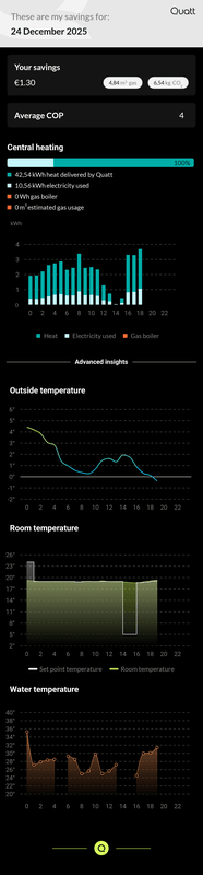

Hm, koude dag vandaag natuurlijk, maar schrik toch wel van het verbruik de hele dag. Thermostaat staat gewoon overdag op 21 graden en in de nacht een graadje minder.
Afbeeldingslocatie: https://tweakers.net/i/JyfjwSL8Onu-67xvVxP7DB5U3DQ=/x800/filters:strip_icc():strip_exif()/f/image/YMySAdZ4I0O9Aug47FGBkcBk.jpg?f=fotoalbum_large
(Vrijstaande woning, in 2010 vrijwel opnieuw herbouwd. Overal hr+/++ glas en rolluiken boven overal.)
Wat vinden jullie? Hoe steekt dit af?

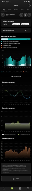

Hier 2kap 125m2 425m3 : ja worden koudere dagen. 14 dagen daags zelfAfbeeldingslocatie: https://tweakers.net/i/96-zUkHxzyBap0iJ1aTdeD-YEcs=/x800/filters:strip_exif()/f/image/kXWqWLa52WY9IhdqERH1lcIp.png?f=fotoalbum_largede. Zelfs meer -. Vanmiddag wat zitten stoeien ivm pendelen. Maar nu met de defrosts elk uur ongeveer is dat niet meer relevant.
Prettige feestdagen
