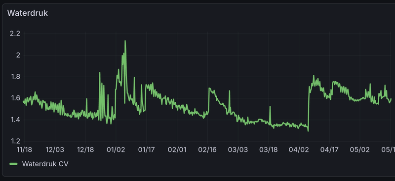

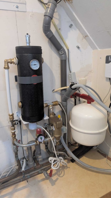

Bij mij zakt de druk elke keer naar 1.4bar na vullen. Niet direct maar daar doet ie twee weken over ofzo. En op 1.4 bar blijft ie dan zitten. Nergens een lek kunnen vinden, expansievat is goed. Vorst beveiliging lijkt niet te lekker. Zit er ook een overdrukventiel in de 1.5v Quatt dan?
Hier tekenen aub ......
Nee, sinds V2
Had je al in de Quatt gekeken? Antivriesklep of ontluchter...

CPM schreef op zaterdag 16 mei 2026 @ 17:30:
Dit lijkt echt op expansievat. Ook al is hij niet oud.
Doordat het warm wordt stijgt de druk. De expansivat vangt de druk niet op. Overdrukventiel gaat open. Na 1.4 bar gaat de druk niet voldoende omhoog dat de overdrukventiel open gaat.
Laat iemand die er verstand van heeft ernaar kijken of je accepteert 1.4 bar.

FCTW schreef op zaterdag 16 mei 2026 @ 19:44:
Ding klinkt zo hol als wat. Bovendien is ie nog niet zo oud en omdat ie in de kelder zit is ie "zwaarder" dan normaal. Dus ik kan me niet voorstellen dat ie kapot is.

CPM schreef op zaterdag 16 mei 2026 @ 22:50:
Eens, wanneer de pomp van de WP aanslaat neemt de druk iets toe, ca. 0,4 bar.
Mijn dual systeem verliest ook druk, CV systeem niet aangepast en tot 2 maanden terug constante druk via CV ketel, WP ertussen en druk varieert... Aanvankelijk dus losse koppeling in nieuwe WP ('s), nu doen de overdrukventielen van 2,5 bar moeilijk, die spreken al bij 2,2 bar aan en druppen enorm na. Wordt druk op een of ander manier tijdelijk iets te hoog dan loopt het hele systeem leeg. Systeem draait nu weer een aantal dagen op ca. 1.5 bar, nadat we 'slechts' tot 1,8 bar gevuld hebben... om maar aan de velige kant te blijven.
Mijn conclusie is dat de overdrukventielen (vorst en/of normale) te kritisch zijn en bovendien blijven lekken wanneer aangesproken. Het advies van Quatt om deze te vervangen sluit daarbij aan. Ik ga beide de vorst en overdruk vervangen, waarbij we de OD ventielen van 2,5 naar 3 bar verzwaren.

Matn61 schreef op zondag 17 mei 2026 @ 08:30:
Ze zitten ook net na de circulatiepomp, dus daar heb je sowieso de hoogste druk in het systeem . Snap de designkeuze niet voor een overstort op deze plek met deze druk... anyone?

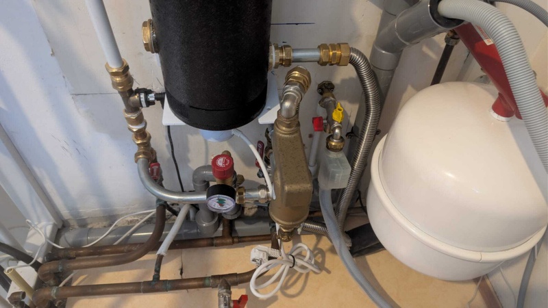

Zoiets dus:

Antrivries klep is wel een dingetje bij de eerste Quatts. Dat monteurs hier cursus voor krijgen is niet voor niets.
Als deze lekt dan moet hij echt in zijn geheel vervangen worden voor een ander type. Slechts rubbers vervangen werkt niet.
Aldus een Quatt monteur die ik hier laatst over sprak.
Dat is imo de eerste verdachte, als die nog niet vervangen is.

VindiGoosh schreef op zondag 17 mei 2026 @ 12:27:
Hier had ik er ook problemen mee dat de druk weg viel. Hebben direct de antivriesklep vervangen en de rubbers waren ook verrot zei die, dus dat ook direct meegenomen

Weekend overleefd, systeem vrijdag gevuld tot 1.8 bar en alles bleef za en zo werken zonder noemenswaardige druk te verliezen..... tot vanochtend, systeem weer terug na 0 bar en in storing.
Wat spreekt wat aan en zorgt dat er ca. 5 à 6 liter uit het systeem loopt, bij dergelijke relatief lage druk, blijf ik het een bijzonder issue vinden...?

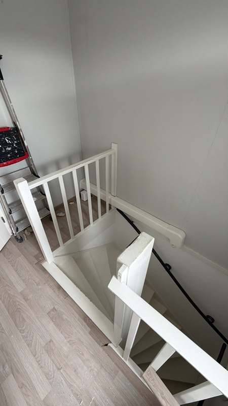

Nou mijn Quatt Hybrid Duo is geinstalleerd, maar kan meteen contact opzoeken met mijn succesmanager om dit op te laten lossen.
Situatieschets, mijn CV ketel is gemonteerd in een zolderkast aan de voorzijde van mijn woning. De Quatt duo staat op het dak van mijn garage. Volgens het plaatsingsplan zou dan de leiding een stuk naar boven gaan en in een L-vorm naar boven. Dus in plaats van al het leidingwerk in de CV kast naar binnen te laten komen, zijn ze via het dak van mijn garage recht naar boven gegaan en hebben ze de leidingen binnendoor naar mijn CV kast getrokken.
Afbeeldingslocatie: https://tweakers.net/i/ZUHr8tGlief6v4o1CGwSM72A6vw=/x800/filters:strip_icc():strip_exif()/f/image/GiEU8uRl1VeGN8mkNPfbpoYR.jpg?f=fotoalbum_large
Ik wil niet overkomen als een zeikerd maar dit kan toch zo niet. Nu zit er een plastic bak met leidingwerk midden in mijn trapgat. Je loopt hier altijd voorbij.
[ Voor 11% gewijzigd door Kaaspeer90 op 18-05-2026 17:42 ]

Bijzonder. Maar was je zelf niet thuis toen ze aan de slag gingen en vooraf niet even alles met ze doorgesproken (in het Pools/Slowaaks/Engels)?
Ik kan de buitenzijde hiervandaan niet zien, dus weet niet of ze het anders hadden kunnen boren/doorvoeren. Benieuwd wat quatt gaat zeggen. Maar kwaad is al geschied, benieuwd hoe ze dit weer netjes gaan krijgen.
ZH, 2 onder 1 kap bj.1900, enkelsteens, 95m2. 12 radiatoren (2 wk met speedcomforts). Dak-/vloerisolatie, HR+(+), 4,5kW Quatt, Lyric T6, 9x Yingli 245

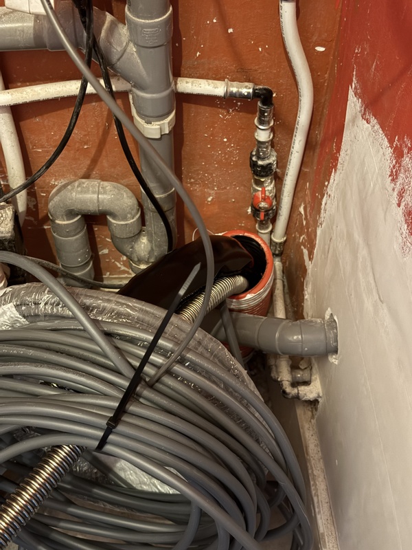

Ik heb vermoedelijk een probleem, maar ik hoor graag van anderen die er meer verstand van hebben hoe groot mijn probleem precies is. Door de aannemer is bij een renovatie vorig jaar een mantelbuis onder de vloeren aangelegd zodat er later makkelijk een warmtepomp geïnstalleerd zou kunnen worden. Dit voorjaar besloot ik om daar werk van te maken en ging ik akkoord met de Quatt Duo. Uiteindelijk is er vandaag een installatiebedrijf langsgeweest om deze te installeren. De binnenunit is nog niet geïnstalleerd overigens, dat komt later (elektrawerk moet nog plaatsvinden). Alleen de buiteunits zijn buiten geplaatst en vervolgens gingen ze het leidingwerk doen. Zij kwamen er toen achter dat de mantelbuis een doorsnede heeft van 75mm, geen 100mm waar zij op gerekend hadden. De aannemer (die overigens niet verantwoordelijk is voor deze klus) had richting mij ook altijd een doorsnee van 100mm gecommuniceerd.
Nu ontstond er een onverwachts probleem, want de leidingen met isolatie pasten er niet doorheen. Vervolgens hebben ze besloten om het isolatiemateriaal van een van de leidingen te verwijderen. Ik dacht 'het zal wel', heb verder ook geen toestemming gegeven en probeerde het bedrijf telefonisch te bereiken omdat ik dit allemaal wel een vreemde gang van zaken vond. Ik heb dus niet actief ingegrepen maar ze aan de slag gelaten, vertrouwende op hun expertise. Nu ben ik toch het een en ander gaan uitzoeken en volgens mij is wat zij hebben gedaan een ontzettend slecht idee. Ik lees over risico's op condensvorming, vorstschade en leidingbreuk. Risico's die ik absoluut niet wil nemen. Ik heb al meerdere mails gestuurd naar het bedrijf hierover. Opvallend is dat ze de telefoon ook niet opnamen vanmiddag. Het lijkt echt foute boel. Het gaat om leidingwerk van ruim 15 meter door een mantelbuis waar dus nu bij één van de leidingen isolatie ontbreekt, zie onderstaande foto. Kan iemand mij uitleggen of dit een goed of slecht idee is? Ik vermoed het laatste op basis van wat ik kan vinden, maar hopelijk zit ik er naast.. En als het fout is wat ze hebben gedaan, wat kan ik dan nu nog doen?
Afbeeldingslocatie: https://tweakers.net/i/nRu1LLmRxntxzjsJO_iVozCVbIg=/x800/filters:strip_icc():strip_exif()/f/image/tvtkkEOBsztx6KeR4JwdZH7e.jpg?f=fotoalbum_large

handig ook de leidingen door de haspel :S

Tharoy schreef op maandag 18 mei 2026 @ 18:22:
Gewoon vol blazen met EPS parels een idee?

@Tharoy wat je kunt doen is vragen of dit even opnieuw kan. Zo hoort het niet. Het goede nieuws is dat die flexibele buis makkelijk te verwerken is: het kan er dus ook weer zo uit. 75mm is krap, maar die isolatie is best samendrukbaar. De heren mogen dus het nog eens doen maar dan hun best (met een touw erdoor trekken gaat echt wel lukken) of anders een reguliere dubbele grondslag erdoor frotten. Of twee buizen in 1 isolatieslurf. Opties die allemaal beter zijn dan dit.
  • onlinaius
  • Laatst online: 02:07
Inderdaad wat CPM (wel een methode vinden om die buizen een beetje te centreren in het midden van de pijp) of wat Brent (lijkt mij persoonlijk de makkelijkere methode) zegt. Er is met wat creativiteit best wat op te vinden, maar hier is echt wel de weg van de minste weerstand gekozen.
Condens lijkt me overigens geen probleem te zijn: de buis is over het algemeen warmer dan de omgeving (vermoed ik), en vorst hangt er een beetje vanaf hoe de buis loopt, maar ik vermoed dat als er hier risico op is de antivorst circulatie van de Quatt sowieso wel loopt.
Het grootste probleem lijkt me dat je gewoon heel veel warmte kwijtraakt op een plek waar je die eigenlijk helemaal niet wilt hebben (vermoedelijk).

Dank, als het goed is heb ik morgen telefonisch contact en dan ga ik hier op doorvragen. Je draagt een aantal alternatieven aan en het is mij ook een raadsel waarom zij zomaar hebben besloten om dit te doen. Als je een onverwacht probleem constateert is het vaak beter om eerst een stap terug te doen. Het is overigens niet alleen vervelend dat de aannemer zo'n krappe buis heeft aangelegd maar ook nog eens stom dat hij vervolgens de verkeerde maat naar mij communiceert. Als vooraf bekend was geweest dat de buis krap was had daarop nog goed geanticipeerd kunnen worden. Een aaneenschakeling van fouten van meerdere partijen in feite.
@onlinaius De mantelbuis zit 30 cm onder de vloerisolatie, letterlijk in het zand (benedenwoning). Het is inderdaad niet waar je warmte wil verliezen. Ik weet verder niet zo goed hoe groot het verlies zal zijn. Een berekening lijkt mij lastig. Maar die gok wil ik niet nemen. Als het verbruik hierdoor straks heel hoog is heb ik een groot probleem dat vrijwel niet meer is op te lossen. 15 meter is ook vrij lang.

Het probleem valt denk ik wel mee. De kans is vrij groot dat er nu dus onder de vloer een retourleiding ligt zonder isolatie. Dat kan een beetje warmteverlies geven. Maar de leiding ligt in de mantelbuis, met stilstaande lucht, dat is ook isolatie. Alleen het stukje dat direct tegen de PVC buis zit gaat wat warmteverlies geven.
  • onlinaius
Als je een (infrarood) thermometer hebt zou je het mogelijk zelfs een eind kunnen meten (plusminus wat onnauwkeurigheden en schattingsverschillen).
Plak een stukje zwarte tape (of andere, weinig reflecterende tape) tussen de ribbels van de ribbelbuis voordat deze de mantelbuis in gaat, en erna.
Laat de Quatt een poosje lopen (kun je eventueel ook even forceren door de thermostaat in je woning naar bijv 30 graden te zetten), meet nu de temperaturen vlak bij de Quatt, en vlak voor de mantelbuis.
Doe hetzelfde voor de aanvoerbuis op dezelfde plekken. Als je deze temperaturen hebt, kun je een redelijke inschatting / berekening maken wat het niet isoleren van de retour (ik neem tenminste aan dat het de retour is) je aan extra verliezen kost.

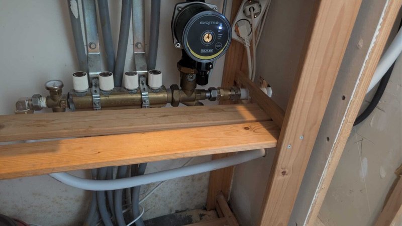

Even een update van mijn overgang van Quatt hybrid naar Quatt Doe het zelf AE.
Tijdje terug heb ik al een warmtepompboiler geplaatst zodat ik van het gas afkon. Nu ook de CV ketel verwijderd en er een 3KW doorstromer voor in de plaats gezet. Aangezien mijn Duo het huis makkelijk warm kon houden zonder de CV, is de doorstromer alleen als backup en heb ik hem ook nog niet getest. Ga ik binnenkort wel een keertje doen.
Verder nog de 15mm leidingen naar mijn vloerverwarming verwijderd en vervangen door 25mm meerlagenbuis. En de thermostaatknop verwijderd.
De pomp nog maar laten zitten, want ik ben bang dat het anders te efficient wordt en ik het op de bovenverdieping met radiatoren (badkamer, studeerkamer) niet warm genoeg kan krijgen.
Afbeeldingslocatie: https://tweakers.net/i/kElqcuu-rfbvVN6tKzFKmFHftb0=/x800/filters:strip_icc():strip_exif()/f/image/0FwNFPEtHaGpXuAFGZdGMr3V.jpg?f=fotoalbum_large
Afbeeldingslocatie: https://tweakers.net/i/VFp1Ap0-dEHsD3K0ANPAVMEgAE0=/x800/filters:strip_icc():strip_exif()/f/image/VxnbQSzsBohuyVuapsRva0Q8.jpg?f=fotoalbum_large
Afbeeldingslocatie: https://tweakers.net/i/gORexqiqqBZaxD04kXBkiIy2Uv8=/800x/filters:strip_icc():strip_exif()/f/image/DDF5m3rFnVC3CPyHq5CwJRC3.jpg?f=fotoalbum_large
Afbeeldingslocatie: https://tweakers.net/i/rnjkvcoXJ7HIH6BtLXf2fPMgWZM=/800x/filters:strip_icc():strip_exif()/f/image/4LcsQ85c8pWSMCniFi36axyD.jpg?f=fotoalbum_large
Afbeeldingslocatie: https://tweakers.net/i/_9xHlr4oMq0r0HRIFkQJ91-2cNE=/800x/filters:strip_icc():strip_exif()/f/image/JQRYwpMWQGWZfkIYhmVxydXs.jpg?f=fotoalbum_large

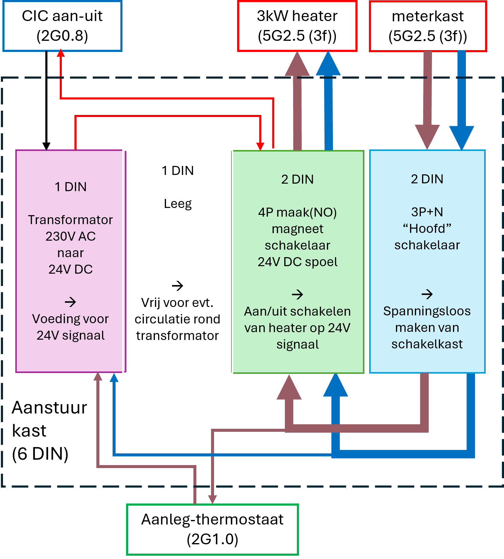

Nu heb ik nog wen een vraagje, de cic had denk ik een aan/uit connectie met de cv-ketel. Het kabeltje hangt nu los en het geheel lijkt prima te werken. Moet ik daar nog iets mee? Of gewoon verwijderen.

raven22 schreef op woensdag 20 mei 2026 @ 16:34:
Moet je daarmee niet je doorstroomverwarmer schakelen?
  • Brent
  • Laatst online: 22:03
fonsy007 schreef op woensdag 20 mei 2026 @ 14:20:
Volgende week komen ze bij mij eindelijk de All-E installeren. Ik moet zeggen dat ik tot nu toe niet tevreden ben over de manier van werken. Slechte communicatie vanuit Quatt en afspraken die niet nagekomen worden. Groepenkast had ik ook uitbesteed aan Quatt, maar dat is ook niet goed gegaan. Ik zou een volledig nieuwe groepenkast krijgen met 3 fasen voorbereiding en de mannen die zijn langsgekomen hebben een mini losse groepenkast erbij geplaatst (naast mijn oude) zonder enige vorm van 3 fasen hoofschakelaar o.i.d.
Hmm, Quatt besteed dat uit en vooraf kreeg ik een offerte met specificaties, waarvan die dan aan de andere partij zou worden doorgegeven. Die specificatie mag je dus geleverd krijgen, niet iets anders. Heb je die?
(Heb uiteindelijk in eigen beheer laten doen, voor hetzelfde geld beter spul.)
  • raven22
  • Laatst online: 22:13
Brent schreef op woensdag 20 mei 2026 @ 16:55:
Ja dat kan, maar de doorstromer staat in pricipe altijd uit. Alleen bij calamiteiten of als er storing is in de quatts en ze moeten weer opstarten terwijl de watertemp te koud is.
Het gaat er mij om dat de cic maar niet begint te piepen over een tijdje omdat er geen cv ketel meer aanhangt.
Quatt Duo V1 - 3kw BUH - VVW en LTV - WPB: Atlantic Explorer V5 - PV: 9860WP
  • Toby-Wan
  • Registratie: Augustus 2018
  • Laatst online: 21:58
Bij die van mij wel @raven22
WP: Quatt Mono (v1) + 3kW BUH (DIY) & OpenQuatt, SWW: E-boiler 250L & PV sturing, gasloos okt'25, PV: 6040 Wp (SE3000H/IQ8/APsystems), Indevolt SolidFlex 3000AC (5.4kWh)
  • Brent
raven22 schreef op woensdag 20 mei 2026 @ 17:02:
Als het een aan/uit is, dat weet Quatt niet of er iets is aangesloten. Maar in principe is dat signaal wanneer Quatt extra warmte nodig heeft, dus precies wanneer je m aan zou willen zetten. Waarom zelf doen wat automatisch kan?
  • raven22
Brent schreef op woensdag 20 mei 2026 @ 17:18:
omdat ik het toch niet nodig heb, en dan moet er ook weer een relais of iets dergelijks tussen om te schakelen. Eventueel kan ik hem aan homeassistant koppelen met een shelly.
Welke modus gaat de cic als de cv moet bijschakelen?
[ Voor 5% gewijzigd door raven22 op 20-05-2026 17:49 ]
  • paQ
  • Laatst online: 23:09
raven22 schreef op woensdag 20 mei 2026 @ 17:48:
Met een Shelly relais gaat dat gauw mis verwacht ik :+
Zou dan eerder een contactor moeten worden die je bijv aanstuurt met een droogcontact.
Heeft die doorstromer zelf geen relais aan boord?
  • Brent
Hmm, veel van die dingen hebben een schakelaar/-contact, deze niet?
  • raven22
Brent schreef op woensdag 20 mei 2026 @ 17:53:
niet dat ik weet, wel een thermostaat knop, die zal er wel voor zorgen dat het element in en uitgeschakeld wordt rond een bepaalde temperatuur.
Maar nogmaals, mijn duo heeft nog nooit gas nodig gehad en kan het op zijn sloffen aan. Dus ik verwacht hem in normaal gebruik niet nodig te hebben.
  • jj85
  • Laatst online: 23:21
ControlMode 3, HP + CV
ControlMode 4, CV only
  • jj85
Nope, gewone stekker en een ingebouwde thermostaat

raven22 schreef op woensdag 20 mei 2026 @ 17:57:
Misschien zoiets er tussen zetten? https://www.amazon.nl/Heschen-Huishoudelijke-AC-bescherming-CT1-16-DIN-railmontage/dp/B0CXHQ2K4M/
  • jj85
Moet je ook weer 12V ergens vandaag halen om relais te schakelen. Kom je al snel op het schakelontwerp van @Toby-Wan terecht :)
  • raven22
jj85 schreef op woensdag 20 mei 2026 @ 18:33:
Kan dat 12 volt signaal van de CIC komen?
Of ik kan een shelly laten schakelen op het cic thermostaat contact?
Op zich is dit wel een mooie oplossing, ik wil toch nog een onderverdeel kast plaatsen op zolder bij de doorstromer.
Maar dan beter om voor de 25A versie te kiezen, met 16 heb je niet heel veel speling.
https://www.amazon.nl/Heschen-Huishoudelijke-AC-bescherming-CT1-25-220V/dp/B07GXM2Q3S/ref=sr_1_1?__mk_nl_NL=%C3%85M%C3%85%C5%BD%C3%95%C3%91&sr=8-1
  • netappie
  • Laatst online: 12-10 17:17
Die kan je volgens mij ook wel in DIN formaat krijgen. Of gewoon een 12V adapter van een oud apparaat uit een lade trekken, maar dat is minder mooi.
  • jj85
netappie schreef op woensdag 20 mei 2026 @ 19:03:
Ja, dat zeg ik net ;) , de oplossing van @Toby-Wan?

@Animal_X
Niet dat ik weet. Maar ik sta er ook niet naast als dat gebeurd. Zou het kunnen zijn dat de druk te hoog wordt, te veel is bijgevuld? Volgens mij is de overstort daarvoor bedoeld. Via JSON is de druk af te lezen. Daar zou je even kunnen kijken.

Hier druppelt ook nooit wat bij de AE

Dank voor de feedback. ik zal het even in de gaten houden de komende dagen. Wellicht dat het te maken heeft met eerste ingebruikname.

Sissen niet maar het druppelt behoorlijk tijdens het opwarmen.

Is normaal. Doet elke boiler via zn inlaatcombinatie.
Wees blij dat die er zit, anders blaas je op een gegeven moment je boilervat op.
Kan best een paar liter zijn bij een eerste run. Maar zal sowieso elke keer wel gebeuren, hoeveelheid afhankelijk van hoeveel water er opgewarmd moet worden

Zeker normaal. Als water warm wordt, zet het uit en betekend dat de druk oploopt in het vat. Daar is de inlaatcombinatie voor om de druk te verminderen waardoor er water lekt in de afvoer. Stel ik verwarm 220l water van 19 graden naar 55 graden, dan neemt het volume met 2,85l toe en zonder inlaatcombinatie loopt de druk op tot 285bar 🤪 genoeg om het dak van je huis te tillen als ie klapt 🤣
[ Voor 35% gewijzigd door sdh1981 op 21-05-2026 21:00 ]
2x MT Venus 2.0 5.12kWh V154 1x Marstek V3 5,12kWh via modbus aangestuurd. Quatt V1.5 Duo met OpenQuatt FE DIY , 15x Enphase IQ7A 15x Jinko solar 435wh panels 3x Innova Airleaf 400 via modbus gekoppeld aan Energie OS
  • onlinaius
Eigenlijk zou je dus een expansievatmembraan in je warmtepomp moeten hebben ;)
