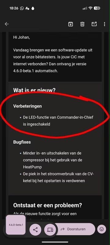

Ik kreeg zojuist deze Quattvertorial in de mailbox:
Afbeeldingslocatie: https://tweakers.net/i/LTVjLqbK2Kg1xAboXN094UZBECA=/x800/filters:strip_icc():strip_exif()/f/image/hS1cBXuiBIxC34se0Ali6Ej6.jpg?f=fotoalbum_large
Mid-Limb, 2-ond-1-kap, 1965, 133m2, 4800wp + 4200wp GoodWe, 67m2 VVW, etage: 4 rad + 7 m2 VVW, 1 Quatt, Mit Heavy 5KW + 3.5KW, Toon 1, elec koken, CV uit, VVW mengt niet, 'oud' dubbel glas, isolatie RD 1.5 - 2.5, 2x Sf 800+ met 2400WP

onlinaius schreef op zaterdag 23 mei 2026 @ 15:03:
Jup, kreeg ik ook, echter ik zit nog steeds te wachten op een datum waneer ze die van mij nu gaan installeren, e.e.a. is al betaald dus het wordt ondertussen wel tijd dat ze dat ding ook komen leveren.
Een buurman zit overigens al ruim 2 maanden te wachten, heeft ondertussen dat ding al thuis staan alleen kwamen ze op het laatste moment er achter dat ze blijkbaar bij hem een probleem haden qua installatie.
Waar dat probleem (hij heeft net als ik nog stalen leidingen 22mm, dikwandig) nu zit snap ik eigenlijk niet omdat er juist voor dit type leidingen bij knelkoppelingen een speciale ring voor dit soort leiding er is die ipv de standaard ring bij elke type knelkoppeling gewoon gebruikt kan worden.

Sinds een aantal dagen knippert het rode lampje van de CiC. Enkele minuten of zelfs enkele uren van de stroom halen lost het rode lampje niet op. Volgens de app is er trouwens geen probleem?
Melding gemaakt via de Quatt app. Helaas niet eens een ontvangstbevestiging of ticketnummer terug mogen ontvangen...

Hueify schreef op woensdag 3 juni 2026 @ 13:32:
Kan je iets in de JSON zien toevallig?
Misschien hier mee te maken?
Afbeeldingslocatie: https://tweakers.net/i/Iz0m-2MsxI7xxQ3XxqN5KA3xOeg=/fit-in/4920x3264/filters:max_bytes(3145728):no_upscale():strip_icc():strip_exif()/f/image/4McheYvgnbO5fu9E95lxl1yw.jpg?f=user_large

BertBertjes schreef op woensdag 3 juni 2026 @ 13:51:
Net terugkoppeling ontvangen van Quatt dat het rode lampje veroorzaakt werd door een softwarefout en dat de bug inmiddels opgelost is. Zodra ik thuis ben, ga ik even checken. 8)
