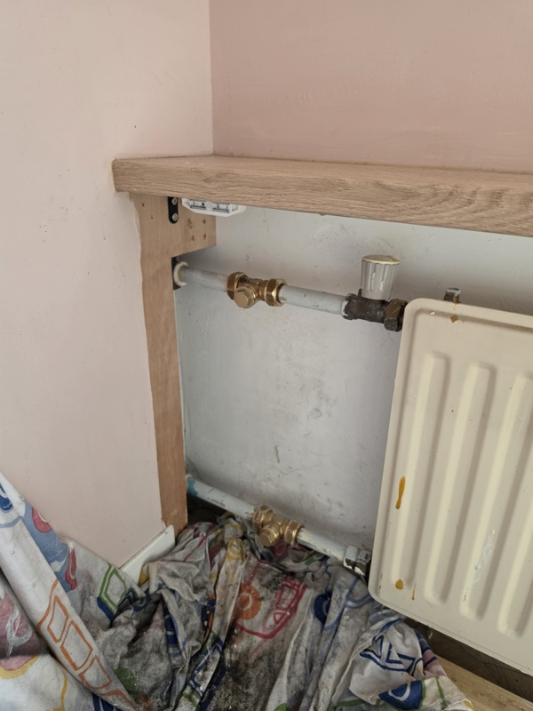

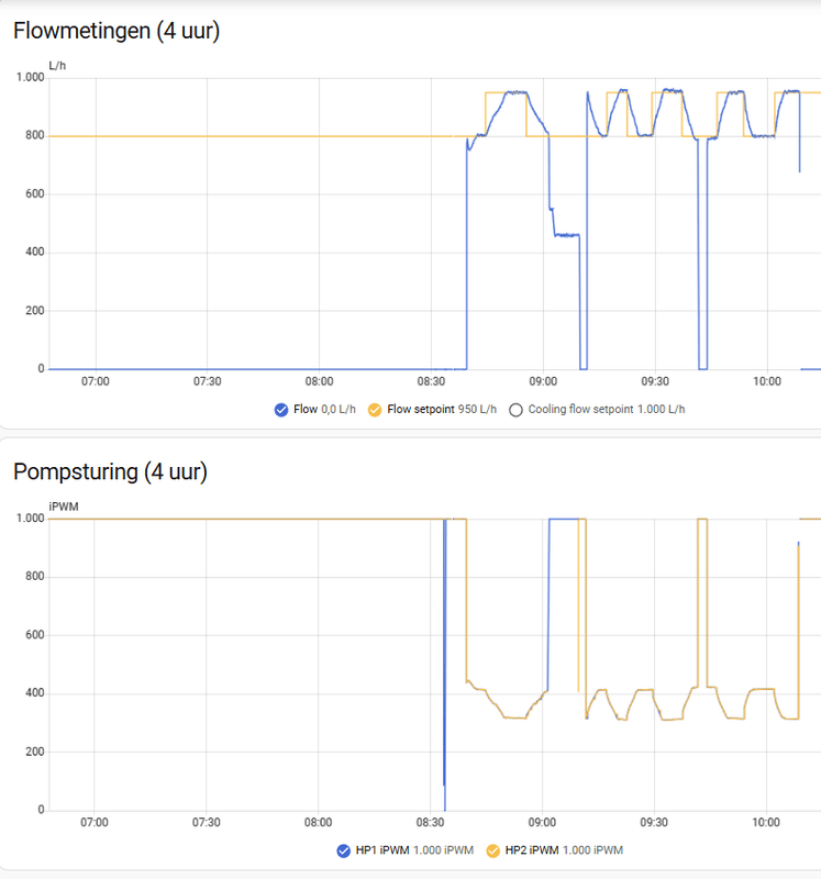

Probleem opgelost, uiteindelijk bleek de radiatorkraan stuk te zijn hierin waren wat pinnen gebroken waardoor deze niet volledig open ging. Vriendelijke monteur van Quatt heeft zelf een nieuwe gehaald, alles gemonteerd en nu functioneert het prima.Jeroennl schreef op dinsdag 25 augustus 2026 @ 11:12:
Hier is de installatie helaas niet gelukt vandaag. Hele vriendelijke monteur, netjes gewerkt ook en aangesloten op onze radiator op zolder.
Om de een of andere reden is er blijkbaar geen water flow. Afwachten wat nu de oplossing gaat zijn.

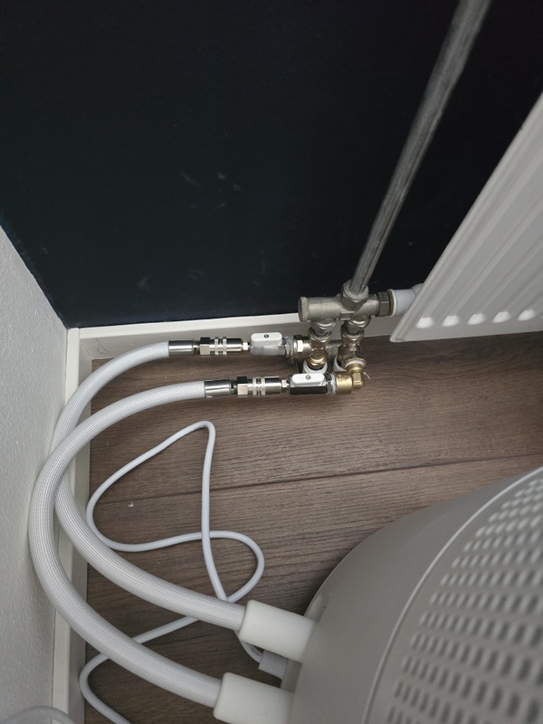

Plaatje van de installatie, serieel aangesloten.

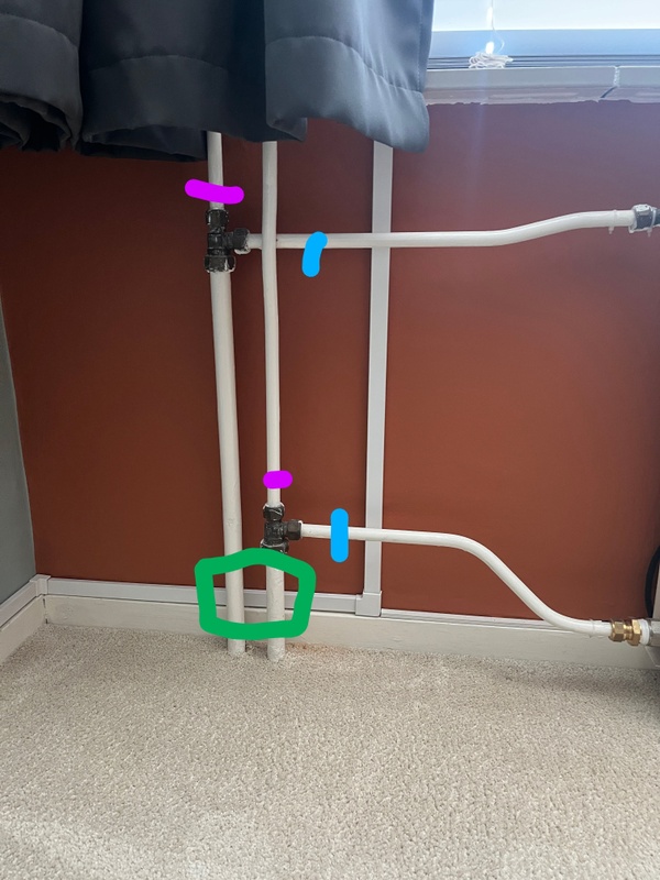

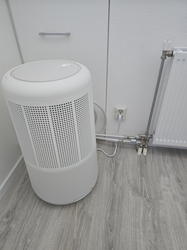

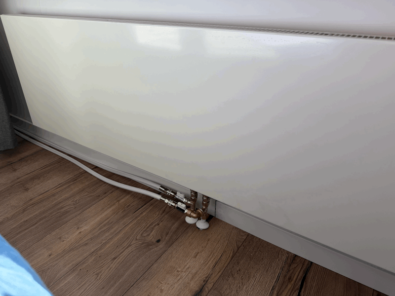

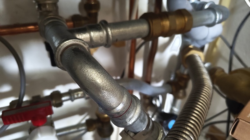

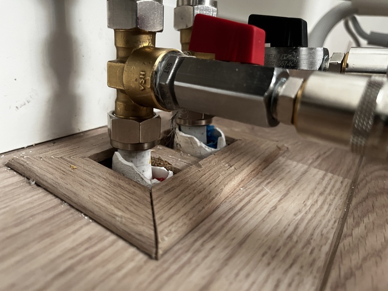

Ik heb een hulp vraag waar hopelijk iemand mij mee kan helpen.
Eind augustus is bij mij een Quatt warmtepomp geïnstalleerd, en daarnaast ook een Chill eenheid. Nu is die geplaatst op de kamer van mijn zoon waarbij de aansluitpunten voor in en retour wat verder uit elkaar zitten. Hierdoor kan de Chill niet op de vloer staan, want de aansluitslang is te kort voor het bovenste koppelpunt. Zie foto:
:strip_exif()/f/image/6pkaaZx94gG6djI41jVbR6M1.jpg?f=fotoalbum_large)
De monteurs van Quatt (twee mannen uit Polen) die de aansluiting deden zeiden dat ik zelf maar een langere aansluitslang moest regelen, of bij Quatt hierom vragen. Ik heb een hiervoor een melding bij Quatt gedaan met verzoek om een langere aansluitslang, maar afgezien van de registratie va mijn melding daar niks meer over gehoord.
Dus nou vraag ik mij af: is het moeilijk dit zelf te verzorgen? En wat voor slang heb ik dan nodig, en waar is die te krijgen? En hoe krijg ik zowel het koppelstuk voor de verwarmingsbuis als de aansluiting op de Chill correct aangesloten? Ik kan hier geen informatie over vinden...

Ik zou mij die moete besparen en het nogmaals proberen bij Quatt. Ticket, mailen, bellen.
Súdwest-Fryslân, Tussenwoning 1939, 143m2, Energielabel B, Quatt-Hybrid/6kW/-10°C/16°C/ SCOP4.4, Chill, Nefit-Ecomline/6,6kW, Tado-V3+/T̄ 20,2°C, 10 radiatoren, HeatFan, Morsø, Tonzon, IsoWool, HR++/HR/dubbel, PV 3880Wp, Dyness Aquavolt, HomeWizard
Je kan ook een stukje gebogen buis tussen de aansluiting en de koppel kraan (laten) plaatsen, zodat de slang lager kan worden aangesloten.Haay schreef op dinsdag 6 oktober 2026 @ 13:21:

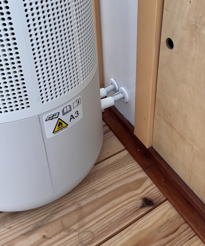

Bij mij heeft de monteur dat direct zo gemaakt omdat er te weinig ruimte was en de aansluiting achter de bank zit. Werkt prima.

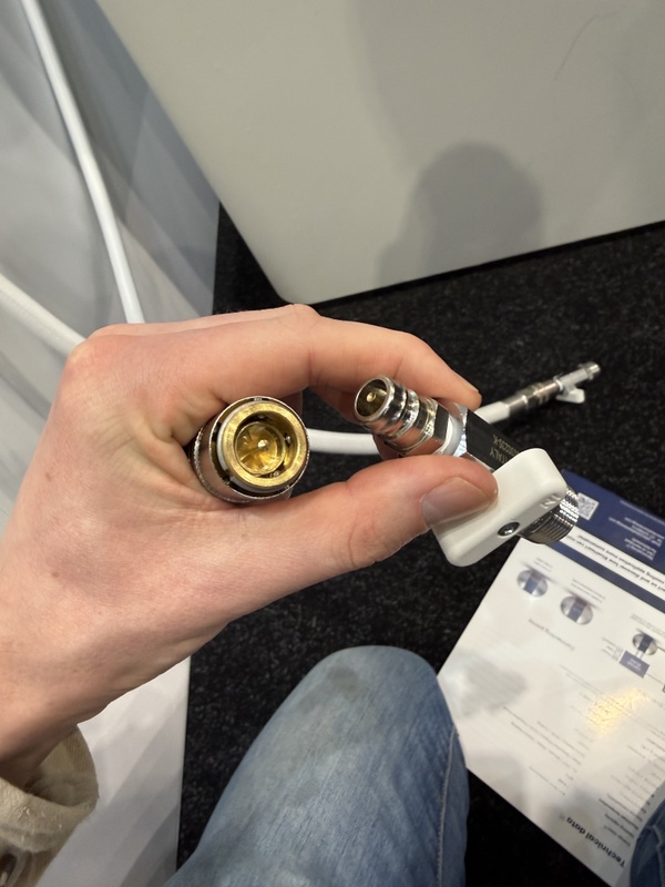

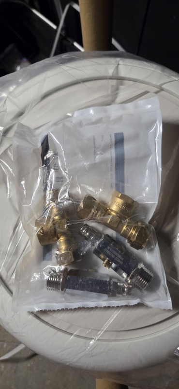

Dit las ik op Facebook:Haay schreef op dinsdag 6 oktober 2026 @ 13:21:

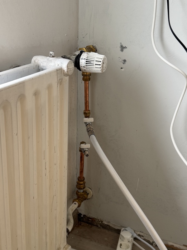

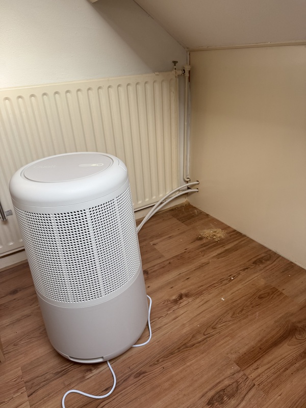

Chill is enkele weken geleden geïnstalleerd. Werkt prima, maar nu wil ik de langere koppelslang bestellen. €250 en dan komen ze de slang installeren. Ik heb aangegeven dat zelf te willen doen en krijg nu een prijs van €160. Ik vind dit nog steeds belachelijk veel geld. Zijn er alternatieven?
Weet je alvast waar je aan toe bent. Het zijn slangen met gouden koppelingen denk ik.

Misschien https://quickconnector.nl/ eens vragen of die ook slangen kan gaan leveren :-)
goed gevonden, echter hebben deze een klein probleem.jj85 schreef op woensdag 7 oktober 2026 @ 18:40:
/f/image/5lQ06z9rhRZUw2wwM7sne9m3.png?f=fotoalbum_large)
Deze connector is het deel waarop de slangen geplugt gaan worden, deze heeft die beste man dus al op zijn installatie hangen.
Wat ik begreep uit zijn verhaal wil hij juist iets langere slangen die dus de contra aansluiting van deze quick-connector hebben plus slang plus de juiste aansluitkoppeleing voor op de Chill (let wel op, daar zit dus wel druk en ook water in dat systeem).
Snap ik, maar wellicht kan hij dus ook de contra aansluiting + flex slag gaan verkopen. Is vast wel meer vraag naarJan-tweak schreef op woensdag 7 oktober 2026 @ 19:07:
Er zijn complete flexibele slangen voor heet water te koop, wellicht kunnen die tussen de quickconnector en de buis aansluiting.
Kwestie van langs warmteservice gaan met wat foto’s en navragen of dat kan.

Zie:Haay schreef op dinsdag 6 oktober 2026 @ 13:21:
dribbel in "Quatt Chill"

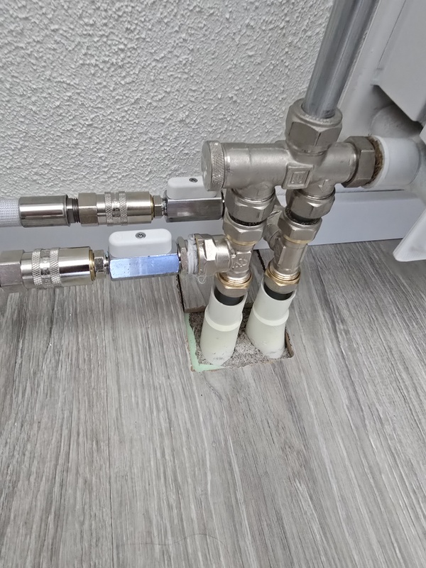

het kan dus wel, maar kost moeite, prijs was 90 euro.
Ik heb even met Quatt klantenservice gebeld. Had hierover al een ticket in hun systeem gemaakt direct na installatie van de Quatt + Chill, maar dat ticket was blijven liggen.okijokii schreef op woensdag 7 oktober 2026 @ 18:31:
De medewerker die ik sprak vond mijn ticket en de foto die ik erbij had en begrijpt wat ik nodig heb. Een extra setje aansluitslangen van 1,5 meter lengte kost normaal €200 maar omdat dit vanaf de installatie al niet naar verwachting was opgeleverd krijg ik het uit coulance zonder kosten toegestuurd. Heel blij mee en top service van Quatt!

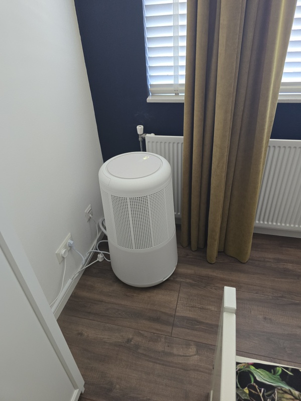

Eerste ervaringen met de verwarmingsmodus.
Situatie. Wij slapen op zolder. Slaapkamer beslaat vrijwel de gehele zolder. Daar kan het in de zomer bloedheet worden. De Chill heeft daar in koeling dus al geweldig werk gedaan. Slaapkamer is tevens onze tweede badkamer met Stoom/douche-cabine, wastafel en bidet.
Mijn vrouw vindt het wel prettig dat het daar wat warmer is bij douchen/kleden enz. Met de radiator gaat dat redelijk traag. Daarom hadden we de verwarming daar op bepaalde tijden al wat hoger staan. Bedoeling is nu om alleen te verwarmen met de Chill als daar behoefte aan is en voor de rest van de dag een vaste temperatuur aanhouden.
Nu het kouder wordt kon ik vanochtend mooi eens testen.
Het eerste wat opvalt is dit bericht:
Hierna de Chill aangezet. Je hoort eerst de compressor. Ventilator is eerst nog uit. Pas na een dikke 5 minuten komt die er in.
Ik had hem eerst op 22°C staan. De vast ingestelde koel temperatuur. Hierna op 21°C gezet.

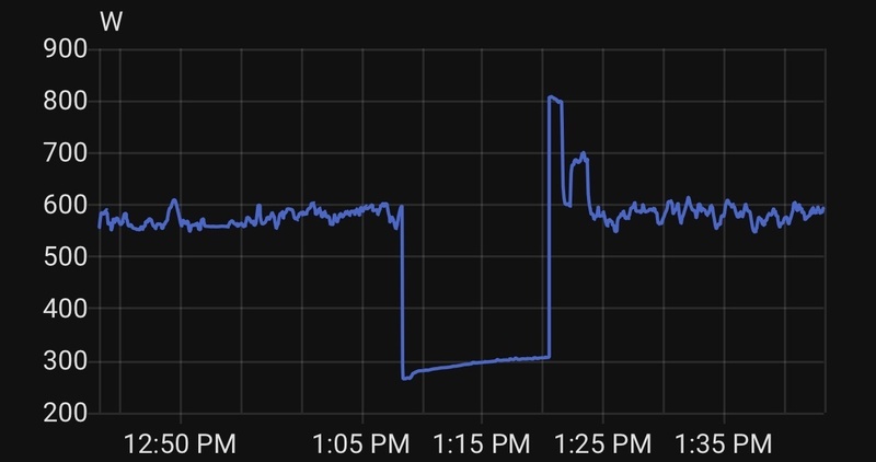

Het verbruik.
De watertemperatuur bleef steeds wat rond de 30°C. Verder viel het mij op, dat er vrijwel geen extra warmte aan de keuken en woonkamer werd toegevoegd. De extra warmte gegenereerd door de BU wordt dus gebruikt door de Chill.
Pas nadat de Chill een volle graad boven de ingestelde temperatuur mat, schakelde hij uit. Ook mooi.
Conclusie. Ik ben zeer tevreden over hoe snel de kamer op de gewenste temperatuur komt. Wat scheelt is, dat de Chil warme lucht blaast. Je ervaart de warmte dus al snel.
Een en ander is natuurlijk afhankelijk van de plaatselijke omstandigheden.

Ik heb ook een chill, maar heb deze nog niet in verwarmingsmodus getest, dus fijn om dit te lezen.Mickel moen schreef op vrijdag 9 oktober 2026 @ 10:12:
Hierna de Chill aangezet. Je hoort eerst de compressor. Ventilator is eerst nog uit. Pas na een dikke 5 minuten komt die er in. [Afbeelding]
Ik had hem eerst op 22°C staan. De vast ingestelde koel temperatuur. Hierna op 21°C gezet.[Afbeelding]

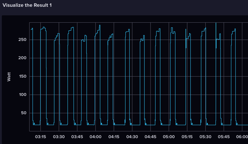

Het verbruik.[Afbeelding]
Conclusie. Ik ben zeer tevreden over hoe snel de kamer op de gewenste temperatuur was. Wat scheelt is, dat de Chil warme lucht blaast. Je ervaart de warmte dus al snel.
Een en ander is natuurlijk afhankelijk van de plaatselijke omstandigheden.Voor nu dik tevreden.

Geen idee. Nog niet bekeken, maar ik verwacht het eigenlijk niet. Er wordt immers niet gekoeld. Maar goed. Zo goed zit ik nu ook weer niet in de warmtewisselaar materie.
Overigens is vocht geen enkel probleem op onze slaapkamer. De douchecabine ventileert direct door het dak. Aan de andere kant van de kamer een luchtinlaat van onder de pannen. Met schuifjes te regelen. We hebben dus continu voldoende natuurlijke ventilatie. Geen mechanische. We hebben de slaapkamerramen daarom ook vrijwel altijd gesloten. Scheelt ook weer in nachtgeluid in een stad.

De Chill zelf wordt lauw warm. Ik heb de temperatuur van de uitgeblazen lucht niet gemeten, maar ik schat zo rond de 35°C.

Heb hier inmiddels ook 2 chills staan met 3 aansluitingen, althans dat was de bedoeling. Twee beneden in de woonkamer (voor /achter) en 1 op onze slaapkamer. Die laatste aansluiting is nog niet gerealiseerd door Quatt i.v.m. 22mm leidingen boven. Om dit op te lossen zou Quatt nog contact met mij opnemen. Dus in de winter, beide chills beneden en in de zomer gaat die van de achterkamer naar boven om te koelen.
Nu wordt het nog een beetje puzzelen hoe ik de chills aan ga sturen om het beneden zo aangenaam mogelijk en uiteraard zo voordelig mogelijk te verwarmen. Ik heb HA op mijn ugreen NAS draaien en moet nog uit gaan vinden om daar de chills toe te voegen om ze zo aan te sturen. Mocht iemand daar tips voor hebben, dan hoor ik het graag
B.t.w. de chill in de achterkamer resoneert soms als een tierelier. Meer mensen hier last van? Als ik dan een beetje vasthoud of aandruk van boven, dan stopt het. Dit kan toch niet de bedoeling zijn van de chill?
Ja, bovenste stuk van de behuizing lijkt af en toe hard mee te trillen.

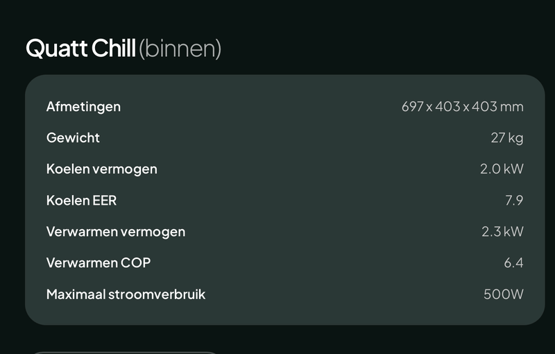

6.4 COP geeft Quatt tegenwoordig op voor de Chill zie ik bij verwarmen. Gewoon... 6.4. Geen specificaties verder.
Max vermogen 2.3 kW bij A20/W35 en 500W opgenomen vermogen.
2.3/6.4=0,359
Dus het potentieel maximale rendement zou bij ca 350W opgenomen vermogen, A20 en W35 zijn? (vraagteken)
Zo te zien was het opgenomen vermogen in de screenshot van @Mickel moen idd ~350W.
Als A20 en W35 ook nog overeenkomen, dan zou het daar bij in de buurt zijn gekomen wellicht.

Ik zoom even in op één van de door mij geposte waarnemingen.
Mijn waarnemingen hebben vandaag geleid tot wat gedoe. Met name bij enkele Tweakers waarvan ik vermoed dat ze zelf geen Chill hebben, anders hadden ze hun eigen ervaringen wel gedeeld.
Het betreft deze:
Dit is een HW screenshot van het verbruik van Chill en Quatt op vrijdag 9 oktober om 9:03
Ik schreef daar toen het volgende bij:
Dat moet ik nuanceren met de waarneming van vandaag:
Het valt mij op, dat de Chill in eerste instantie de warmte uit het water haalt. Vanochtend had de Quatt vlak voordat ik de Chill aanzette een run gemaakt. Water was +/- 30°C. Het duurde behoorlijk lang voordat de BU weer opstartte, bij +/- 24°C. Wel start de circulatiepomp meteen natuurlijk. Een en ander dus afhankelijk van de inhoud van het watersysteem en wat er open staat en dus meedoet.
Wat ik vrijdag dus nog min of meer veronderstelde, dat zodra de Chill start, de BU ook start om aan de extra warmtevraag te voldoen klopt dus niet. Was er dan vrijdag warmtevraag vanuit de vragende kamers op dat moment?
Eerst de run:
Dit was van +/- 8:50 tot 9:40
Om 8:53 was er in de woonkeuken zeer kortstondig warmtevraag. Dit zal de trigger geweest zijn om de BU te starten. Ik zie echter in die periode geen afwijkende temperatuurstijging in deze ruimte.
Bij de andere kamer met actieve warmtevraag zie ik rond die tijd zelfs een kleine temperatuurdaling.
Kan ik hier harde conclusies uit halen?
Ik zou niet durven.
Het betreft deze:
Eerst de run:
Ik zou niet durven.

lijkt me eerder niet, die die weliswaar maar kleine warmtepomp met R290 geeft volgens specs een COP (verwarming) van circa 6 (6,4 qua specs), dus alleen al daaruit kun je concluderen dat de Chill zelf met zijn warmtepomp dus warmte produceerd, net als elke andere warmtepomp dat ook doet.
dus als de Chill zelf circa 400W verbruikt en je daar een kleine 100W voor de overige componten als ventilator e.d. er van af trekt blijft er circa toch een 300W over puur voor de warmtepomp. mogelijk dat dit zelfs nog iets meer is.
stel de COP is 6 dan zal de Chill dus uit 300W*6=1.800W warmte kunnen produceren.
als ik zelf even naar mijn eigen verbruik kijk is bij alleen de chill aan het verbruik totaal 400 (Chill) + 300( Quatt WP) = 700W input (toaal) en output die 1.800W, daarmee bereik je een totaal score van bija 2,6, waarbij echter de hogere watertemperatuur van circa 25-26C gr. niet is mee genomen, de Quatt zal namelijk de watertemperatuur van je totaale CV systeem naar deze temperatuur brengen ( dit heeft dus ook nog, zij het een geringe, warmteafgifte in je huis). Dus bv ook in je vloerverwarming.
Ik heb even niet gecontroleerd of er al een tweaker dat ding uit elkaar genomen heeft en de afzondelijke verbruik van elk component heeft kunnen meten.
volgens mij, dat is tenminste mijn eigen waarneming, die redelijk constant blijft, dat zosnel ik de Chill aanzet ook de Quatt wordt aangezet. blijkbaar is namelijk de watertemperatuur in het CV systeem dan al te laag om de Chill lekker te laten werken, ik zie ook in de app dat de watertemperatuur tijdens het draaien van de chill oploopt naar zo'n circa 23C. soms zie je dus dat de Quatt warmtepomp zelf (warmte) of uit of soms ook aan staat, bij uit zie ik een verbruik van circa 30W, en bij aan zag ik iets van 300W.Gelijk vloerverwarming en een radiator geeft de Chill, reeds geproduceerde warmte door een cv-ketel en/of de Quatt warmtepomp, middels water, af aan de ruimte. Doet een radiator dit middels confectie en straling, de Chill doet dat door warme lucht uit te blazen. Dat heeft een aantal voordelen:

/f/image/55iggNYP8UawTJWqwoWlPN5N.png?f=fotoalbum_large)
en hier het verbruik van de Quatt en Chill ( de Quatt heeft een MID kWh meter en de Chill een energie socket).
/f/image/kaCNe9GIH1JP79cXjBot53hp.png?f=fotoalbum_large)
mijn eigen ervaring is als deze in de laagste stand is is deze in een stille ruimte wel merkbaar maar met bv de radio of TV aan valt deze compleet weg.Is er ook een nadeel? Ja, evenals de Chill in koelmodus maakt hij geluid. Naar mijn idee is dit bij verwarmen en koelen met dezelfde ventilator stand gelijk.
ik ervaar de laagste stand ook als prettig, lijkt wel of hij warmere lucht met minder flow de ruimte in stuurt, dus ook zeker niet hindeerlijk wordt ervaren.

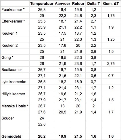

Kunnen jullie laten zien wat de water in en water uit temperaturen zijn en hoe hard de Quatt dan draait?
120m2 bovenwoning met 6 radiatoren en vvw in de badkamer. Intergas HRE 36/30A met Honeywell Round Modulation en Quatt hybrid op het dak van de dakkapel
Ik laat hem nu voor deze test draaien. Nu blijft hij rond 33°C watertemperatuur hangen.TeslaNerd schreef op donderdag 5 november 2026 @ 12:09:
Dan lijkt het wat maar net de temperatuur is, als hij start. Ik zal dit eens over meerdere dagen volgen.

Druk aan de slag om een aansluitpunt voor te bereiden voor de Chill. Heb volledige vloerverwarming, dus moet apart een punt aanleggen en wil het netjes wegwerken zodat ik er in de winter niets van zie. Muur aan achterzijde opengemaakt om leidingen en Quick connectors in weg te werken. Aan voorzijde netjes weggewerkt achter stopcontact met klapdeksel.
Stap 1 klaar, nu nog leidingen trekken en loodgieter vragen te persen.
Dat ziet er sjiek uit zeg!Clock schreef op donderdag 5 november 2026 @ 23:01:

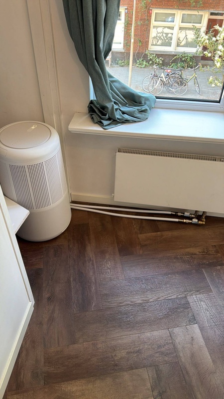

[Afbeelding] [Afbeelding] [Afbeelding] [Afbeelding]
NB Enige dat mogelijk nog ontbreekt is een met de klepjes mee uit- en inschuivend lekbakje onder de koppelingen voor de druppels die er bij het koppelen kunnen vallen
