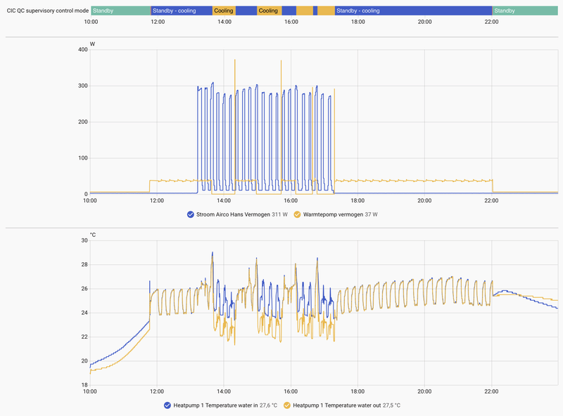

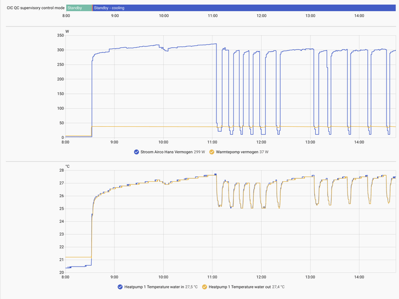

Ik vraag me iets af: ik heb vandaag 1 chill aan op zolder vanaf half 9. Deze heeft eerst een hele tijd aangestaan (blauw lijn eerste grafiek). De buitenunit is toen ook meteen aangegaan voor de circulatiepomp (gele lijn eerste grafiek). De buitenunit is echter nooit in de koelingsmodus gegaan, terwijl de watertemperatuur snel de 27 graden bereikte (2e grafiek). De watertemperatuur daalt alleen als de chill compressor even uit gaat. De dippen in de eerste grafiek en de 2e grafiek komen overeen. Is het normaal dat de watertemperatuur zo hoog blijft? het lijkt me dat de chill hier dan weinig temperatuur aan kan toevoegen. Afbeeldingslocatie: https://tweakers.net/i/poKA76dZWYTqsWqhrU6F7hF1jEo=/800x/filters:strip_exif()/f/image/qboV3fSfZfAwdqDVIx124NOC.png?f=fotoalbum_large
Hierbij dezelfde soort grafieken van 9 augustus, waarbij je ook de hoge watertemperaturen ziet, maar de buitenunit komt wel af en toe in koelmodus. De temperatuur in koelmodus komt amper onder de 22 graden uit.
Afbeeldingslocatie: https://tweakers.net/i/T2son9b8akJzghc3Wx_GVM91isw=/800x/filters:strip_exif()/f/image/DtSTOBbvUiFZbY7JMVyA0Izk.png?f=fotoalbum_large
  • jj85
  • Laatst online: 22:10
Hansie_P schreef op maandag 10 augustus 2026 @ 14:52:
Ik vraag me iets af: ik heb vandaag 1 chill aan op zolder vanaf half 9. Deze heeft eerst een hele tijd aangestaan (blauw lijn eerste grafiek). De buitenunit is toen ook meteen aangegaan voor de circulatiepomp (gele lijn eerste grafiek). De buitenunit is echter nooit in de koelingsmodus gegaan, terwijl de watertemperatuur snel de 27 graden bereikte (2e grafiek). De watertemperatuur daalt alleen als de chill compressor even uit gaat. De dippen in de eerste grafiek en de 2e grafiek komen overeen. Is het normaal dat de watertemperatuur zo hoog blijft? het lijkt me dat de chill hier dan weinig temperatuur aan kan toevoegen. [Afbeelding]
Bijzonder... Dan ben je netto gezien toch gewoon je huis aan het verwarmen? 🤔

@Hansie_P
Het is mij ook opgevallen. In juni, vlak voor onze vakantie koelde hij het water wel tot onder 18°C. Nu we terug zijn, is het laagst wat ik gemeten heb 20,5°C. Bovendien is de max temperatuur nu zo’n 27°C, wat in juni bij mij nog zo’n 25°C was.
Het lijkt dat ze de bandbreedte omhoog geschoven hebben. Misschien omdat mensen met te vochtige huizen klachten hadden over condens, maar voor mij mag het wel weer naar beneden.
Súdwest-Fryslân, Tussenwoning 1939, 143m2, Energielabel B, Quatt-Hybrid/Silent/6kW/-10°C/16°C/SCOP4,3, Chill, Nefit-Ecomline/9,8kW, WT40-57°C, Tado-V3+/T̄ 20,3°C, 10 radiatoren, HeatFan, Morsø, Tonzon, IsoWool, HR++/HR/dubbel, dak divers, PV 3880Wp, HW

Ja dit inderdaad... omdat in de woonkamer er vloerverwarming ligt en hier geen knop op zit om hem uit te zetten.

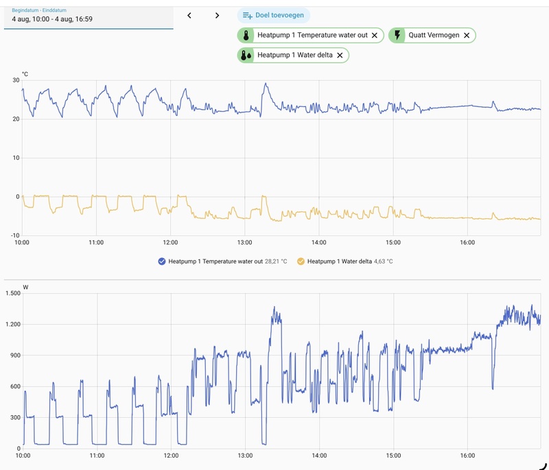

  • Hansie_P
  • Laatst online: 22:22
Mickel moen schreef op maandag 10 augustus 2026 @ 15:01:
@Hansie_P
Uiteindelijk is de BU toch nog wel even aangesprongen en je ziet gelijk een daling in de temperatuur tussen 15 en half 17. Het mag van mij nog steeds wel wat koeler zodat ze vloerverwarming niet echt aan verwarmen is in de zomer…Afbeeldingslocatie: https://tweakers.net/i/9iaPExw0EDnvx55U4Z9A7xk1xks=/800x/filters:strip_icc():strip_exif()/f/image/SPPu4LUcZgk9Mhi6ggtDsNof.jpg?f=fotoalbum_large
  • Psycho_Mantis
  • Laatst online: 00:18
Psycho_Mantis
Wow. So Amaze.
Hansie_P schreef op maandag 10 augustus 2026 @ 20:54:
Uiteindelijk is de BU toch nog wel even aangesprongen en je ziet gelijk een daling in de temperatuur tussen 15 en half 17. Het mag van mij nog steeds wel wat koeler zodat ze vloerverwarming niet echt aan verwarmen is in de zomer…[Afbeelding]
Van mij mag het ook wat koeler. 25 naar 23 graden koelen zou wat fijner zijn.
Maar, kan dat wel?
Ook die leiding verstopt op de warme zolder waar het misschien 30 graden is, mag de leiding niet condenseren. Eigenlijk kan je dat alleen weten als je een temperatuur/luchtvochtigheid sensor hebt die Quatt kan uitlezen.
Dat condenseren zal op een badkamer waar er gedoucht wordt nog veel sneller gebeuren.
Ik heb zelf een vloerverwarming met pomp. Zou het helpen om deze uit te zetten als de chill staat te draaien?
