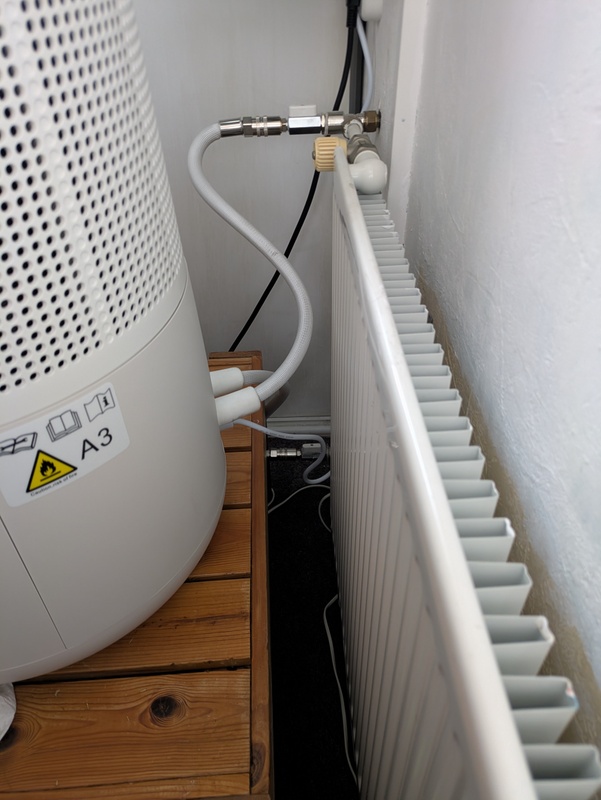

Okidoki4u schreef op dinsdag 25 augustus 2026 @ 11:03:
Ik heb ze gekocht op de quickconnector website. Ook zelf eerst gezocht, maar niet gevonden.
En ik heb ze daarna zelf aangesloten op dikwandige stalen leidingen (17,2mm).
Ik heb de stalen leiding die al 53 jaar in elkaar zat netjes (met een hele grote tang) uit elkaar kunnen draaien en de bestaande radiator verwijderd. Die radiator is de laatste 21 jaar niet meer aan geweest.
Daar paste de 3/8" schroefdraad van de QuickConnector direct weer in.
Donderdag komen ze de Chill installeren. De meegeleverde Quick connectors van de Chill monteer ik later op een andere plaats.
Vandaag is de Chill geïnstalleerd. De monteur was er rond 11.30 uur en een uur later was hij weer weg.
Ik had alles al voorbereid en de quickconnectors waren al gemonteerd. Dus het was slangen aansluiten, testrun doen en klaar. Nu nog even aan het test koelen, maar hij koelt behoorlijk goed. Geluid valt reuze mee vind ik.

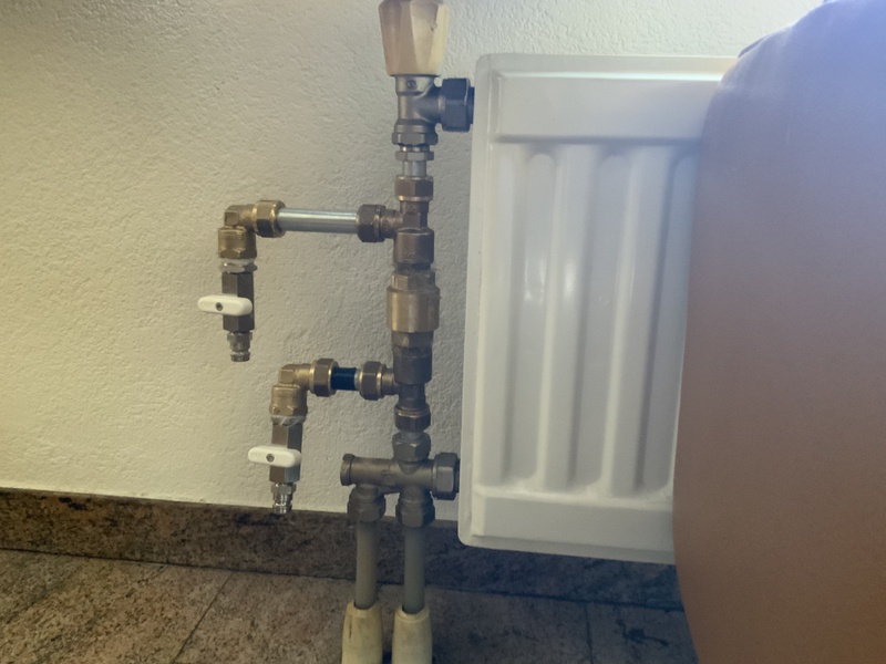

Ik heb m'n chill vanmorgen verplaatst van de slaapkamer naar de werkkamer. Ik had er echter geen kleurtje aanzitten en twijfel nu of ik ze juist heb aangesloten. Moet IN nu aan de aanvoer of retour van de buizen?
Los daarvan heb ik het beide al geprobeerd, water bijgevuld, systeem ontlucht, cic en chill meerdere keren gereset, maar krijg hem met geen mogelijkheid aan de praat.
  • jj85
  • Laatst online: 22:10
wpcase schreef op donderdag 27 augustus 2026 @ 15:08:
in en out staat toch op de handel van de kogelkraantjes?
In op aanvoer
Out op retour

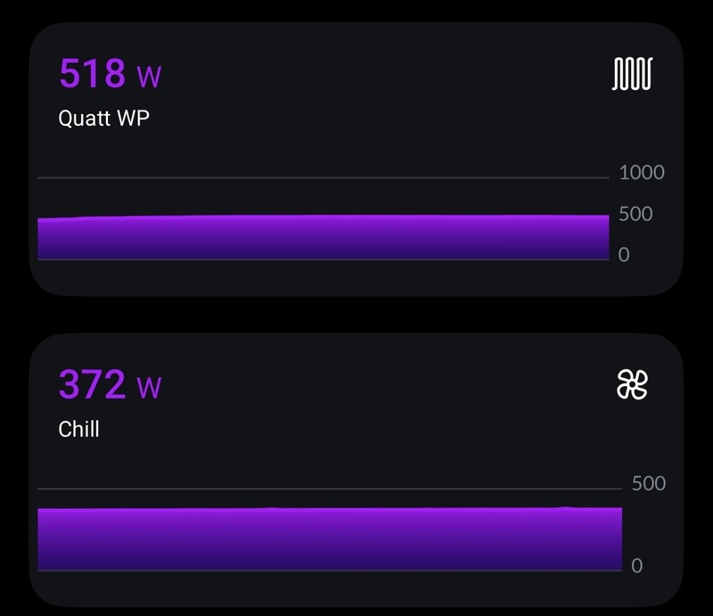

Afbeeldingslocatie: https://tweakers.net/i/s4BfX9U7bJasY_gwIbGD2zswNIU=/800x/filters:strip_icc():strip_exif()/f/image/qCQZEHKefxKcr5AouU1BBe3g.jpg?f=fotoalbum_large
Hierbij een indicatie van het energieverbruik. Sinds een paar weken houd ik dat van de Chill nu ook bij. (Er kwam een HW stekker vrij omdat ik op een stekkerpaneelsetje nu een Growatt omvormer heb)
Súdwest-Fryslân, Tussenwoning 1939, 143m2, Energielabel B, Quatt-Hybrid/Silent/6kW/-10°C/16°C/SCOP4,3, Chill, Nefit-Ecomline/9,8kW, WT40-57°C, Tado-V3+/T̄ 20,3°C, 10 radiatoren, HeatFan, Morsø, Tonzon, IsoWool, HR++/HR/dubbel, dak divers, PV 3880Wp, HW

  • Jeroennl
  • Laatst online: 23:13
Jeroennl schreef op dinsdag 25 augustus 2026 @ 11:12:
Hier is de installatie helaas niet gelukt vandaag. Hele vriendelijke monteur, netjes gewerkt ook en aangesloten op onze radiator op zolder.
Om de een of andere reden is er blijkbaar geen water flow. Afwachten wat nu de oplossing gaat zijn.
Plaatje van de installatie, serieel aangesloten.
Probleem opgelost, uiteindelijk bleek de radiatorkraan stuk te zijn hierin waren wat pinnen gebroken waardoor deze niet volledig open ging. Vriendelijke monteur van Quatt heeft zelf een nieuwe gehaald, alles gemonteerd en nu functioneert het prima.

  • Haay
  • Laatst online: 23:50
Ik heb een hulp vraag waar hopelijk iemand mij mee kan helpen. :)
Eind augustus is bij mij een Quatt warmtepomp geïnstalleerd, en daarnaast ook een Chill eenheid. Nu is die geplaatst op de kamer van mijn zoon waarbij de aansluitpunten voor in en retour wat verder uit elkaar zitten. Hierdoor kan de Chill niet op de vloer staan, want de aansluitslang is te kort voor het bovenste koppelpunt. Zie foto:
Afbeeldingslocatie: https://tweakers.net/i/1IOQhClYAYu1ZDb9okuno__9IH8=/x800/filters:strip_icc():strip_exif()/f/image/6pkaaZx94gG6djI41jVbR6M1.jpg?f=fotoalbum_large
De monteurs van Quatt (twee mannen uit Polen) die de aansluiting deden zeiden dat ik zelf maar een langere aansluitslang moest regelen, of bij Quatt hierom vragen. Ik heb een hiervoor een melding bij Quatt gedaan met verzoek om een langere aansluitslang, maar afgezien van de registratie va mijn melding daar niks meer over gehoord.
Dus nou vraag ik mij af: is het moeilijk dit zelf te verzorgen? En wat voor slang heb ik dan nodig, en waar is die te krijgen? En hoe krijg ik zowel het koppelstuk voor de verwarmingsbuis als de aansluiting op de Chill correct aangesloten? Ik kan hier geen informatie over vinden...

  • Metsubsidie
  • Registratie: December 2020
  • Laatst online: 00:01
Metsubsidie
Doet meer met subsidie
Haay schreef op dinsdag 6 oktober 2026 @ 13:21:
Je kan ook een stukje gebogen buis tussen de aansluiting en de koppel kraan (laten) plaatsen, zodat de slang lager kan worden aangesloten.
Bij mij heeft de monteur dat direct zo gemaakt omdat er te weinig ruimte was en de aansluiting achter de bank zit. Werkt prima.
Afbeeldingslocatie: https://tweakers.net/i/owOnFPzzKadmSN0paSsEUa9RVJc=/800x/filters:strip_icc():strip_exif()/f/image/KiBjG36o4jHge5muDRRltvkR.jpg?f=fotoalbum_large

  • jj85
Misschien https://quickconnector.nl/ eens vragen of die ook slangen kan gaan leveren :-)
  • Jan-tweak
  • Registratie: November 2025
jj85 schreef op woensdag 7 oktober 2026 @ 18:40:
goed gevonden, echter hebben deze een klein probleem.
Afbeeldingslocatie: https://tweakers.net/i/tgmUfXXnA5W4UneMRjMrl4djlJo=/800x/filters:strip_exif()/f/image/5lQ06z9rhRZUw2wwM7sne9m3.png?f=fotoalbum_large
Deze connector is het deel waarop de slangen geplugt gaan worden, deze heeft die beste man dus al op zijn installatie hangen.
Wat ik begreep uit zijn verhaal wil hij juist iets langere slangen die dus de contra aansluiting van deze quick-connector hebben plus slang plus de juiste aansluitkoppeleing voor op de Chill (let wel op, daar zit dus wel druk en ook water in dat systeem).
  • jj85
Jan-tweak schreef op woensdag 7 oktober 2026 @ 19:07:
Snap ik, maar wellicht kan hij dus ook de contra aansluiting + flex slag gaan verkopen. Is vast wel meer vraag naar ;)
  • Metsubsidie
Metsubsidie
Er zijn complete flexibele slangen voor heet water te koop, wellicht kunnen die tussen de quickconnector en de buis aansluiting.
Kwestie van langs warmteservice gaan met wat foto’s en navragen of dat kan.

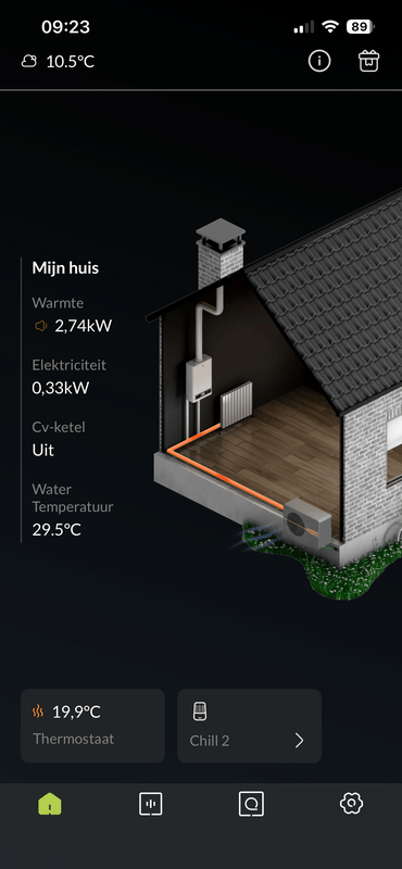

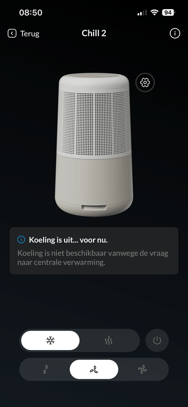

Eerste ervaringen met de verwarmingsmodus.
Situatie. Wij slapen op zolder. Slaapkamer beslaat vrijwel de gehele zolder. Daar kan het in de zomer bloedheet worden. De Chill heeft daar in koeling dus al geweldig werk gedaan. Slaapkamer is tevens onze tweede badkamer met Stoom/douche-cabine, wastafel en bidet.
Mijn vrouw vindt het wel prettig dat het daar wat warmer is bij douchen/kleden enz. Met de radiator gaat dat redelijk traag. Daarom hadden we de verwarming daar op bepaalde tijden al wat hoger staan. Bedoeling is nu om alleen te verwarmen met de Chill als daar behoefte aan is en voor de rest van de dag een vaste temperatuur aanhouden.
Nu het kouder wordt kon ik vanochtend mooi eens testen.
Het eerste wat opvalt is dit bericht:
Afbeeldingslocatie: https://tweakers.net/i/KDTYYALFMnqFeDzz5giUBFoLnwk=/x800/filters:strip_exif()/f/image/bBGpAb8Wnc7OzCYC9Qbo7S8Z.png?f=fotoalbum_large

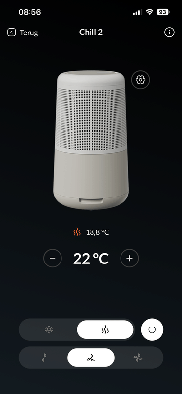

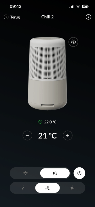

Hierna de Chill aangezet. Je hoort eerst de compressor. Ventilator is eerst nog uit. Pas na een dikke 5 minuten komt die er in. Afbeeldingslocatie: https://tweakers.net/i/T8ZfrnYuDLlOLOkhIksdsGdmIHo=/x800/filters:strip_exif()/f/image/eNxt9HeovrnyqWQoAysmTYGu.png?f=fotoalbum_large
Ik had hem eerst op 22°C staan. De vast ingestelde koel temperatuur. Hierna op 21°C gezet.Afbeeldingslocatie: https://tweakers.net/i/Eog44p3SRoHFdLx4yu-X-6B5o90=/x800/filters:strip_exif()/f/image/dUr9ZRAredLE3EO0vSHSgIgF.png?f=fotoalbum_large
Het verbruik.Afbeeldingslocatie: https://tweakers.net/i/G3gWouawdJQi7L1LWo6RYr6V2EM=/800x/filters:strip_icc():strip_exif()/f/image/ugpkGMyAt7ZGCoAugkv6KAGZ.jpg?f=fotoalbum_large
De watertemperatuur bleef steeds wat rond de 30°C. Verder viel het mij op, dat er vrijwel geen extra warmte aan de keuken en woonkamer werd toegevoegd. De extra warmte gegenereerd door de BU wordt dus gebruikt door de Chill.
Afbeeldingslocatie: https://tweakers.net/i/9skztATASTxIIVROG_bZHGsENHk=/x800/filters:strip_exif()/f/image/nWK26kaMNHNSRmMuPes1kp8Y.png?f=fotoalbum_large
Pas nadat de Chill een volle graad boven de ingestelde temperatuur mat, schakelde hij uit. Ook mooi.
Afbeeldingslocatie: https://tweakers.net/i/EsBUQLlmlk15r4MTf3Qd5f8xYUE=/x800/filters:strip_exif()/f/image/VByQ9OUvdNWn1ypJKYb4zfvI.png?f=fotoalbum_large
Conclusie. Ik ben zeer tevreden over hoe snel de kamer op de gewenste temperatuur komt. Wat scheelt is, dat de Chil warme lucht blaast. Je ervaart de warmte dus al snel.
Een en ander is natuurlijk afhankelijk van de plaatselijke omstandigheden.

Mickel moen schreef op vrijdag 9 oktober 2026 @ 10:12:
Hierna de Chill aangezet. Je hoort eerst de compressor. Ventilator is eerst nog uit. Pas na een dikke 5 minuten komt die er in. [Afbeelding]
Ik had hem eerst op 22°C staan. De vast ingestelde koel temperatuur. Hierna op 21°C gezet.[Afbeelding]
Het verbruik.[Afbeelding]

Weer een waarneming. Met een slag om de arm.
Het valt mij op, dat de Chill in eerste instantie de warmte uit het water haalt, zonder dat de WP hoeft op te starten. Vanochtend had de Quatt vlak voordat ik de Chill aanzette een run gemaakt. Water was +/- 30°C. Het duurde behoorlijk lang voordat de BU weer opstartte, bij +/- 24°C. Wel start de circulatiepomp meteen natuurlijk. Een en ander dus afhankelijk van de inhoud van het watersysteem en wat er open staat en dus meedoet.
Wat kost het mij nu? In totaal, extra warmte BU en verbruik Chill, is moeilijk te zeggen.
Van de Chill afzonderlijk wel. Ik heb de Chill gisteren twee keer laten draaien. Dat kostte €0,19. Dat is inclusief €0,02 stand-by verbruik/dag. Nu is het natuurlijk afhankelijk van de starttemperatuur, maar ik houd het op zo’n €0,10 per keer, bij mijn huidige tarief. Nogmaals dit is zonder de extra warmte die de BU moet genereren.

  • paQ
  • Laatst online: 23:44
Dan weet je toch nog niets?
Je BU is net zo goed een kostenpost op dat, dan wel een ander moment; de chill gebruikt die opgewekte energie als bron.
Je moet je verwarmers optellen. Hun gezamenlijke kosten zijn je 'verwarmingskosten' . Ik zou het niet moeilijker benaderen dan dat.
Veel complexer is er achter komen wat dat COP precies is. Het thermische vermogen is lastig te peilen en zal fansnelheid afhankelijk zijn. Ik zie dat hier met de FCU ook al. Als de fan harder gaat blazen zie ik de Tr teruglopen. (neemt/staat meer warmte af dus)
Zonder HA of andere methode waarbij je met een beetje knappe resolutie kunt loggen is daar haast geen beginnen aan.
Je weet de flow van je CV systeem. Je weet ook het dT. Je weet ook je opgenomen vermogen.
Je kunt dus thermische energie over de dag heen (!) berekenen, en deel dat door het totaal opgenomen vermogen. Dat is je systeem COP.
Een voorgehouden COP 7 of 9 of weet ik veel wat uit de folder is nietszeggend, incompleet en eigenlijk misleidend.
In geval als je ook nog een HC hebt, wordt de berekening nog complexer. Het mooie van die Heat Charger, of eigenlijk "exchanger" is dat je geen waterzijdig kleppensysteem nodig hebt, en het eigenlijk gewoon allemaal "CV" blijft. Maar dat is bij een Chill net zo natuurlijk, alleen blaast die lucht uit ipv dat ie het aan ander water middels een wisselaar afstaat.
[ Voor 15% gewijzigd door paQ op 11-10-2026 11:22 ]
