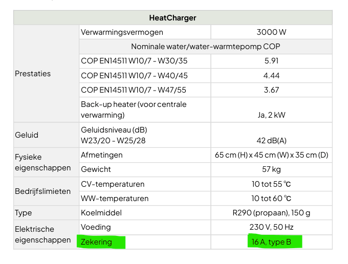

Voor de installatiedatum dient de volgende elektrische aansluiting voor de Quatt All-Electric geïnstalleerd te zijn:
● Eigen groep voor de All-Electric, 1 fase 16A type B-karakteristiek
● 3 aderige kabel, YMvK 3x2,5mm2, tussen meterkast en werkschakelaar
● Werkschakelaar 1 fase, minimaal IP65, binnen 1,5 meter van de HeatCharger
Advies is een 3-fasen aansluiting, mocht deze niet aanwezig zijn dan dient er voldoende capaciteit over te zijn in de huidige aansluiting. Dit aansluitingsrisico wordt gedragen door de klant.
De vloer moet het gewicht van een volledig gevulde Heat Battery kunnen dragen: M: 185 kg; L: 230 kg; XL: 340 kg.

Een Duo heeft 1 20A (1-fase) zekering nodig, dat is bij een standaard 3*25A huisaansluiting eigenlijk een probleem, omdat je met een 20A zekering voor een verbruiker eigenlijk niet meer voldoende selectiviteit t.o.v. de hoofdzekering gaat krijgen.
Voor een 325A huisaansluiting kun je dus veel beter elke warmtepomp zijn eigen voeding geven (dus ook twee werkschakelaars buiten) van elk 16A (1-fase), dit is ook al bij diverse Quatt op deze manier geplaatst.
Mijn advies is ook omdat dit toch een buitenapparaat is die je zo onafhankelijk wilt gebruiken hier een aardlekautomaat 30mA 16A B-kar. (alamat) te gebruiken ipv dat deze een aardlek met andere groepen deeld.
Afbeeldingslocatie: https://tweakers.net/i/FkQ3qgbIdNrDR-ZnpTYP2phoHyc=/fit-in/4000x4000/filters:no_upscale():strip_exif()/f/image/JwYlaKK2Tt4gdCwqEq5RmFkK.png?f=user_large
voor de HeatCharger heb je nog een aparte 16A 1-fase zekering nodig. net als de hierboven benodigde groep voor de WP zou ik ook hier een alamat gebruiken. Daarnaast heb je in ieder geval nog een WCD voor de CIC en waarschijnlijk ook nog een WCD voor je termostaat nodig. die zouden wel bij de groep van de HeatCharger kunnen, als je al een groep van de oude CV hebt zou je eventueel (zo ver daar niet nog niet al te veel op zit ) deze groep her kunnen gebruiken, omwisselen naar alamat is wel raadzaam.

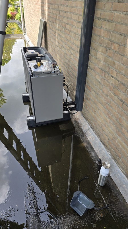

Wat er mis ging op 2 juni bij de installatie;
  • De monteurs zouden om 8:45 starten, maar waren er pas rond 9:30.
  • De benodigde hoogwerker werd geleverd stipt om 8:45uur, de monteurs kwamen dus pas rond 9:30uur. Toen was de leverancier van de hoogwerker natuurlijk al weg, waardoor de monteurs geen sleutel hadden van de hoogwerker en niet wisten hoe deze werkte, hierdoor duurde het ongeveer anderhalf uur voordat de monteurs de hoogwerker in beweging en bij het huis hadden geplaatst en konden starten met de werkzaamheden (overigens zonder enige beveiliging in de hoogwerker).
  • De monteurs zijn begonnen met het boren van het gat voor de doorvoor van leidingen, helaas bleek gedurende de werkzaamheden dat de monteurs niet het juiste gereedschap bij zich hadden en hebben daarom gereedschap van mij moeten lenen om het gat af te maken, vooraf was bekend dat het om beton ging (hiervoor was zelfs een aparte post mee genomen op de offerte).
  • Tevens hadden de monteurs geen (werkende) stofzuiger bij zich waardoor wij onze eigen stofzuiger hebben moeten gebruiken om het vrijgekomen stof op te ruimen in huis. via de telefoon hoorde ik dat een stofzuiger zelfs geen standaard uitrusting is van een monteur en dat de klant daar zelf voor verantwoordelijk is 8)7
  • Niet alle benodigde materialen voor de leiding goot waren aanwezig.
  • Ze zouden de voorbereiding van de Quatt Chill doen, echter bleek dat ze hiervoor niet de juiste materialen bij zich hadden.

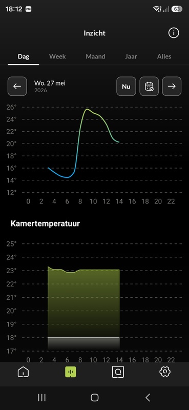

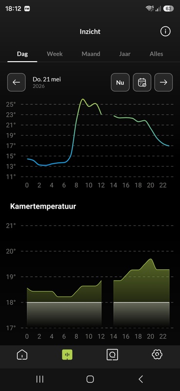

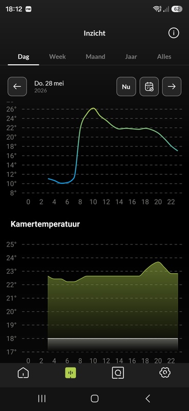

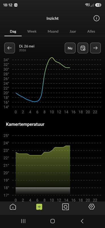

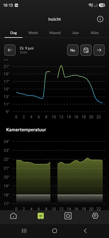

  • okijokii
  • Registratie: Oktober 2021
Ik keek na lange tijd weer eens in de app en zag dat het best vaak gebeurt dat er een gat zit bij 'inzicht'. Iemand die dit herkent of een idee heeft waar dit door komt?
Afbeeldingslocatie: https://tweakers.net/i/5rKJLEmQHgeuqWW8DIEkMDlCM2k=/x800/filters:strip_icc():strip_exif()/f/image/k6stKteAFJymQrZxtknNgh5n.jpg?f=fotoalbum_large
Afbeeldingslocatie: https://tweakers.net/i/86ZHQ0Iils32Mo1jaX2DRvxQp0s=/x800/filters:strip_icc():strip_exif()/f/image/51IP0toTZuqdorzYvlil902W.jpg?f=fotoalbum_large
Afbeeldingslocatie: https://tweakers.net/i/MI6phCFr1VwXJWcTJCBbtxVKpSA=/x800/filters:strip_icc():strip_exif()/f/image/u6ndJLb2QJKlYkwACQDYletG.jpg?f=fotoalbum_large
Afbeeldingslocatie: https://tweakers.net/i/nTauqSfDDPWvA0xPl0UBBOmH03Y=/x800/filters:strip_icc():strip_exif()/f/image/8Dh52pNRivNeiJUE6aEiGEwM.jpg?f=fotoalbum_large
Afbeeldingslocatie: https://tweakers.net/i/I_YcLnWngEOkO41lnE6maPKpDcM=/x800/filters:strip_icc():strip_exif()/f/image/Pn2XodFFgGj6YW2PtEmW0eek.jpg?f=fotoalbum_large
2-onder-1-kap 1990 | Enkele Quatt op garagedak | T6 | Intergas Xtreme 36 | vvw beganegrond en badkamer | radiatoren met speedcomforts begane grond en eerste verdieping | Zonnepanelen 3,3 MWh per jaar | HR++

@okijokii Dat heb ik ook geregeld ja. Ik weet niet wat de reden is, maar ik dacht eigenlijk dat de wifi dan even geen goede connectie had. Ik heb dat niet verder uitgezocht.
  • stanman23
  • Laatst online: 12:25
Als ik van die gaten had was het idd het internet verhaal dat niet werkte. Ik heb hem nu bedraad aangesloten en dat geeft veel minder problemen (bij mij).

  • jj85
  • Laatst online: 16:53
okijokii schreef op woensdag 10 juni 2026 @ 18:19:
Die van 21 mei en 9 juni heb ik ook. Zal dus ergens in de Quatt cloud mis gaan...
status.quatt.io geeft daar echter niks weer.
  • Brent
  • Laatst online: 16:49
@okijokii hier idem.

  • MrSweety66
  • Laatst online: 06-10 19:22
Ik heb op precies dezelfde momenten ook een gat in het inzicht van mijn Quatt Duo v1.5.
Volgens mij zijn dit stuur momentjes vanuit Quatt

  • Toppertje
  • Laatst online: 16:23
Toppertje schreef op maandag 8 juni 2026 @ 14:47:
Vandaag uiteindelijk reactie van @Quatt Support gehad dat ze in ieder geval niet eerder gaan komen. Daarnaast geven ze ons deels de schuld dat we een gedeelte van de voorbereidingen die wij zouden doen, niet gedaan zouden hebben, wat dit dan zou zijn noemen ze niet.
Erg teleurstellend, als ze nou even hadden gebeld met excuses en met een uitleg dat ze niet eerder kunnen komen had ik (heel) misschien nog begrip, maar we kregen gewoon een standaard mail. Waarin ook nog vrolijk het volgende benoemd staat: "Als we op de dag van installatie niet kunnen installeren brengen we €500 in rekening. Bijvoorbeeld wanneer de voorbereidingen niet zijn gedaan."
Nu hebben ze zelf de voorbereidingen niet juist gedaan EN kunnen we vier weken wachten op een werkende installatie....
Nou, blijkbaar vinden ze toch dat een compensatie op zijn plaats is, ze spreken zelf over een "kleine tegemoetkoming" in de vorm van een dinerbon van 100euro.
Zelf dreigen ze dus met een rekening van 500euro als ik mijn voorbereiding niet doe, en dan komen ze aan met een dinerbon... ik weet niet zo goed wat ik hiervan moet vinden. :?
