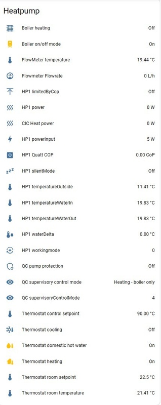

Omdat ik de 800 l/u flow van de Quatt niet helemaal haalde (bij alleen VVW open zat ik rond de 670 l/u) ben ik afgelopen zaterdag bezig geweest om het thermostatisch ventiel en het retourventiel van de VVW verdeler te vervangen voor 2 pijpnippels.
Met wat bloed, zweet en tranen is dat uiteindelijk gelukt (eerste keer dat ik zelf iets met het cv systeem doe) en na wat losdraaien / harder aandraaien heb ik het ook nog lekdicht weten te krijgen.
Ik heb hierbij echter 1 grote fout gemaakt: toen ik wilde gaan testen ben ik vergeten 2 kogelkranen te openen.
Daardoor heeft de Quatt een poosje staan pompen terwijl het water nergens heen kon... Shit.
Helaas moest ik zaterdag begin van de avond weg, dus ik heb de verwarming weer uitgezet, en heb de rest van het testen tot vandaag uitgesteld.
Nu krijg ik de Quatt echter niet meer in beweging. Ik krijg alleen de modus 'Heating - Boiler only'. Heb ik mijn pomp gesloopt? Of zit er een beveiliging in de pomp die kan zijn getriggerd? Of zie ik iets anders over het hoofd? (en ja, je mag me vertellen hoe stupide ik ben, dat vind ik zelf ook). Onderstaand wat HA output die mogelijk wat meer inzicht geeft.
Edit: met dank aan JJ85 kon ik de betreffende pomp vinden (die van mij is al vervangen dus ik neem aan dat de Wilo er in zit) en de bijbehorende handleiding. Morgen de Quatt maar eens open schroeven en kijken wat de LED's aangeven.
https://cms.media.wilo.com/dcidocpfinder/wilo189132/4230368/wilo189132.pdf
Edit: te snel gewanhoopt, half uurtje op verwarmen laten staan (ketel staat uit, dus die gaat niets doen) en opeens zag ik de heatpump af en toe bijspringen en ook af en toe flow.
Ik heb de VVW verdeler een poosje mee laten pompen, maar er komt nog een enorme lading aan lucht uit, dus de flowrate varieert behoorlijk.
Nu voor vandaag maar even mee opgehouden, want de vriendin ligt te slapen, en dan wil ik niet elke 5 minuten de trap op rennen om te kijken of de druk bij de cv ketel nog op het juiste niveau ligt.
Morgen verder testen. De waterpomp lijkt gelukkig dus nog wel wat te doen.
(de CiC en de Quatt even stroomloos maken had ik inderdaad al eerder gedaan, dat leek niet veel op te lossen. Of mogelijk heeft dat het wel opgelost, maar dan met wat vertraging).
Afbeeldingslocatie: https://tweakers.net/i/DgCLxnj9PKkqmF2iDIypR1xeygc=/800x/filters:strip_icc():strip_exif()/f/image/AOxBdef9WVoISZXoh8sYFZD8.jpg?f=fotoalbum_large
Afbeeldingslocatie: https://tweakers.net/i/SeDwg72tHqyYdyLB5ewdY04-lEI=/x800/filters:strip_icc():strip_exif()/f/image/UDcxGjWjB0NigWfzfIt2Fwz2.jpg?f=fotoalbum_large

Al geprobeerd de stekkers er even uit te laten? Misschien soort beveiliging en reset het dan.

Bij mij is laatst ook de waterpomp vervangen door Quatt support en omdat ik mijn cv ketel op zomerstand had staan lukte het de monteur niet om de Quatt V1 met de nieuwe Wilo aan de praat te krijgen. Nadat de cv ketel uit de zomerstand was gehaald begon hier de flow ook te lopen en ging de Quatt wel aan. Heeft een recente CiC wellicht toegevoegd dat de CiC eerst test of het cv systeem goed werkt op alleen de cv ketel voordat de Quatt wordt ingeschakeld?

Ik heb een (best wel snelle) reactie van Quatt ontvangen.
Ik heb ze de vraag gesteld of ze in het systeem rare waardes konden zien die konden verklaren waarom de Quatt niet begon te verwarmen.
De reactie was dat het systeem inderdaad wat rare variaties in de flowsnelheid zag. De policy is dan kennelijk: alleen cv ketel. De variaties lagen volgens Quatt in een systeem waar nog veel lucht in zit, de boel goed ontluchten zou moeten helpen.
Inderdaad wat ik ook al heb gezien gisteravond.
Ondanks dat ik geregeld kritiek heb op Quatt moet ik zeggen dat ik hier wel erg tevreden over ben: snelle reactie, en waarschijnlijk inderdaad de juiste diagnose. Top!

Overigens was OpenQuatt hierbij best wel handig geweest. In principe hoefde alleen de pomp te lopen, maar nu is de verwarming gisteren een aantal uur aangeweest om de lucht uit de VVW te pompen.
Best handig @Quatt Support , een knop in de app waarmee je de pomp handmatig aan kunt zetten voor een aantal uur.

Volgens Quatt moet dat ontluchten zo:
Afbeeldingslocatie: https://tweakers.net/i/Y5PYX9RzaKleproDCiZsT3wSdZk=/fit-in/4000x4000/filters:no_upscale():strip_exif()/f/image/xho1OmxsEOaxTRwI4unWvQfc.png?f=user_large

Ik heb met Openquatt ervaren dat de pompen automatisch stoppen als je een systeem vol met lucht hebt. Dus het zit niet in de CiC maar puur in de pomp of Megmeet/Amitime SW in de ODU. Vullen wachten, korte burst en dan wachten. Dit is hoe je het voor elkaar krijgt. Orginele CiC firmware heeft deze functie, alleen kunnen we niet met onze app in de service mode komen. Ik heb toen de tijd @jj85 een ontluchtprotocol gegeven dat hij nu in de OpenQuatt heeft gebouwd.

Nope, dit gebeurt niet. Ik heb het getest en de pompen blijven uit.

Goede! Dat had ik wat eerder moeten weten, maar inderdaad goed om te weten mocht ie nog eens leeg moeten!

sdh1981 schreef op dinsdag 16 juni 2026 @ 15:43:
Op zich zou dat wel logisch zijn: geen contact met CiC is voor de zekerheid circuleren om eventuele vorstschade / oververhitting van de buitenunit te voorkomen.
Mid-Limb, 2-ond-1-kap, 1965, 133m2, 4800wp + 4200wp GoodWe, 67m2 VVW, etage: 4 rad + 7 m2 VVW, 1 Quatt, Mit Heavy 5KW + 3.5KW, Toon 1, elec koken, CV uit, VVW mengt niet, 'oud' dubbel glas, isolatie RD 1.5 - 2.5, 2x Sf 800+ met 2400WP
  • jj85
  • Laatst online: 13:47
hoe heb je dat gecontroleerd?
want als dat via modbus-> flowsensor is, dan is er dus communicatie en gaat hij niet preventief circuleren
[ Voor 20% gewijzigd door jj85 op 16-06-2026 17:17 ]
  • raven22
  • Laatst online: 11-10 23:11
Bij mij lijkt dit wel zo te werken. Als ik de stekker van de cic er uit trek zie ik even later de waterdruk een klein beetje toenemen. En je voelt de stroming door de buis als je je hand er op legt.
Na de stekker er weer in gedaan te hebben, zie je de druk plotseling weer een klein beetje dalen en voel ik geen stroming meer in de buis.
Quatt Duo V1 - 3kw BUH - VVW en LTV - WPB: Atlantic Explorer V5 - PV: 9860WP
  • sdh1981
  • Laatst online: 11-10 18:46
jj85 schreef op dinsdag 16 juni 2026 @ 16:59:
Toen ik de flowmeter had vervangen in de ODU is al het water eraf geweest. Dus ook een waterkolom van 4 meter die eerst omhoog moet vanaf het garagedak naar de zolder. Systeem spanningsloos (om te voorkomen dat water in de odu sluiting maakt tijden leeglopen) Flowmeter vervangen, systeem gevuld op 2 bar en de schakelaar omgezet van de odu (zonder openQuatt of CiC) Buitenunit doet gewoon niks en gaat niet vanzelf pompen.
2x MT Venus 2.0 5.12kWh V154 1x Marstek V3 5,12kWh via modbus aangestuurd. Quatt V1.5 Duo met OpenQuatt FE DIY , 15x Enphase IQ7A 15x Jinko solar 435wh panels 3x Innova Airleaf 400 via modbus gekoppeld aan Energie OS
  • sdh1981
raven22 schreef op dinsdag 16 juni 2026 @ 17:15:
Misschien verschil tussen de 1.0 en 1.5 quatt? Ik heb hier 2x de 1.5 staan.
  • raven22
sdh1981 schreef op dinsdag 16 juni 2026 @ 17:19:
ik duo v1
  • jj85
mijn 1.5 doet het ook wel.. toch vreemd dan
  • onlinaius
  • Laatst online: 13:17
Ok, dan ook maar even my two cents.
Stroomkabel van de CiC losgegooid, en daardoor gaat de buitenunit bij mij inderdaad gaat pompen.
Ik heb niet het idee dat dit op vol vermogen is, maar hij doet het wel degelijk.
Wat me wel opviel: kennelijk stroomt het water bij mij gewoon nog door de ketel, ipv de bypass.
Ik had namelijk vlak voor dit experimentje onder de douche gestaan, en de ketel was nog 55 graden, daardoor liep de temp in de VVW verdeler even op naar een kleine 40 graden.
[ Voor 3% gewijzigd door onlinaius op 17-06-2026 00:37 ]
  • raven22
onlinaius schreef op dinsdag 16 juni 2026 @ 22:04:
Toen ik nog een cv ketel had gebeurde dat bij mij ook. Ze moeten toch ook in serie staan omdat de cv ketel de quatt helpt indien nodig. Er zit ook geen aan te sturen klep in de bypass.
  • onlinaius
raven22 schreef op woensdag 17 juni 2026 @ 07:50:
Kennelijk is de weerstand door de ketel dan lager dan de weerstand door de bypass. Op zich niet erg / raar, dan is de bypass meer een backup mocht de cv ketel teveel van de flow blokkeren.
  • jj85
onlinaius schreef op woensdag 17 juni 2026 @ 10:14:
Kan zijn dat die terugslagklep wat blijft hangen en niet goed opent (of verkeerd om gemonteerd)

Het spijt me, maar dat vind ik geen marketing, marketing is je positieve punten net wat dikker aanzetten, niet bestaande features noemen als 'dit kunnen wij' vind ik gewoon ronduit liegen.
Daarom hebben we het zelf opgelost.
Warmwater maken tijdens goedkopere tijden ✅
Afbeeldingslocatie: https://tweakers.net/i/Ui_YocQgOj0hjpsAEkaLnrvLbuA=/x800/filters:strip_icc():strip_exif()/f/image/4NMmKjmhPZ3cC1yl6jzJnK3U.jpg?f=fotoalbum_large
Pre heating tijdens goedkopere tijden: ✅
Afbeeldingslocatie: https://tweakers.net/i/pltc9KN26Xm1fDah7TJ1133u2x4=/x800/filters:strip_icc():strip_exif()/f/image/kzAQ7eeGwvcpOz5Vw8EaS4Mt.jpg?f=fotoalbum_large Dit loopt allemaal op de lilygo t-connect welke de Marstek accu’s aanstuurt via modus, en via een API welke in contact staat met de lilygo t-connect waar OpenQuatt op draait. EnergyOS kan besluiten OpenQautt aan te sturen als het nodig is.
