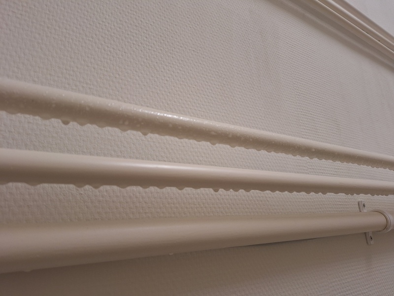

  • HBO88

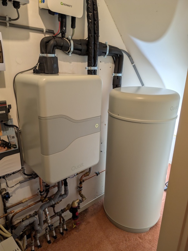

  • Laatst online: 11-10 11:17
Hier de chill een tijdje, werkt prima, woonkamer is goed koel.
Ik zag alleen vandaag wel dat de cv leidingen op zolder condenseren. Zelfs zo erg dat het overal af druppelt. Hebben meer mensen dit?
Afbeeldingslocatie: https://tweakers.net/i/kwZzo5kwu3TxfYLqPMbr2YdFa8s=/800x/filters:strip_icc():strip_exif()/f/image/RSfO4JzJS6sn1Y4tQCFbVOIy.jpg?f=fotoalbum_large
  • okijokii
  • Registratie: Oktober 2021
HBO88 schreef op vrijdag 26 juni 2026 @ 22:23:
In het Chill forum waarschuwde @jj85 hier al voor...

  • Jan-tweak
  • Registratie: November 2025
  • Laatst online: 21:34
Dat zou eigenlijk betekenen dat die leidingen koud worden? Is dat niet een beetje vreemd bij een Chill, die leidingen zouden toch warm moeten worden.
  • Toby-Wan
  • Registratie: Augustus 2018
Jan-tweak schreef op vrijdag 26 juni 2026 @ 23:03:
De retour wordt warm, maar de aanvoer juist koud

  • Toby-Wan
Gelukkig is dit meerlagenbuis
Heb je ergens nog stalen leidingen? Zo ja, check daar ook even.. Die kunnen & mogen dit absoluut niet hebben..
Zou ticket inschieten en veel foto's, app & json screenshots. als dit leidt tot enige roest op stalen leidingen dan zou ik rechtsbijstand bellen..
Zou verwachten dat Quatt over dauwpunt bewaking heeft nagedacht..

  • Mickel moen
  • Registratie: November 2016
Mickel moen
mickelmoen.nl
Toby-Wan schreef op zaterdag 27 juni 2026 @ 00:15:
Ik gok dat je zolder extreem warm was. In die omstandigheden kan er maar weinig vocht in de lucht en slaat het normaal gesproken dus overal neer, maar met een koudere aanvoerleiding op die buizen.
De vraag is natuurlijk hoe vaak dit voor komt. De zolder is de plek waar warmte vanzelf naartoe gaat, dus daar zal condensatie als eerste een probleem worden. Was het de eerste keer en heb je dit met 30 graden buiten niet, dan is het mischien niet zo'n ramp.
Als het daar extreem warm is, dan kan een simpele mobiele airco op een voorzolder ook helpen om de ophoping van vocht en warmte weg te krijgen. Met een open trapgat valt de afgekoelde lucht dan grotendeels naar beneden, waardoor het aanzuigende effect vooral de warme natte lucht naar buiten blaast. Veel woningen hebben een afvoer voor de droger en een dakpijpje aanleggen hoeft ook niet duur te zijn. Als er haast bij is, kan het ook via een dakraam. Niet de mooiste oplossing, maar wel lekker snel te regelen.
Een andere optie is om die buizen even te isoleren als het heel plaatselijk is. Dat haal je zo bij de bouwmarkt.

netappie schreef op zaterdag 27 juni 2026 @ 07:18:
Het is andersom. Warme lucht kan juist heel veel vocht bevatten. Maar zodra het een koud oppervlak tegenkomt dan gaat het condenseren.
enkel effectief als het dampdichte isolatie is. Anders gaat het vocht alsnog naar binnen

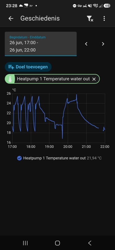

  • HBO88
Jan-tweak schreef op zaterdag 27 juni 2026 @ 16:05:
oke, ja dat klopt, maar zo koud dat je onder het dowpunt komt ? want dat had ik namelijk niet verwacht (en dat ook nog op zolder met te verwachten hoge temperaturen) en dus je retour is de bovenste leiding.
stel het was daar 35 gr. met 65% rel. luchtvochtigheid kom je uit op een dowpunt van 27,4 gr.
Als ik even kijk wat mijn watertemperatuur(uit) is ligt deze rond de 30 gr., nu zit daar helaas nog geen Chill tussen. wat voor watertemperatuur uit had @HBO88 ?
Dit was mijn temperatuur uitAfbeeldingslocatie: https://tweakers.net/i/beTrRGBVOk5bkMMUFqT2SWi4fA4=/x800/filters:strip_icc():strip_exif()/f/image/HUr1dODh2gpZYj8eeMonJ0k5.jpg?f=fotoalbum_large

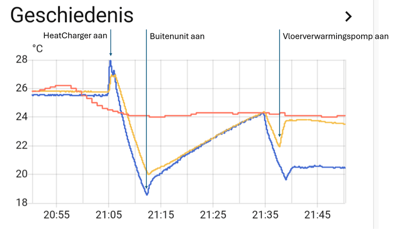

  • Jan-tweak
oef, had ik ook niet verwacht dat het zo laag zou gaan worden, jup duidelijk onder het dowpunt, ook als je al zoals door mijn voorbeeld een iets lagere luchtvochtigheid neemt, die kan dus wel nog iets hoger uitvallen.
en ja, dat is dus de oorzaak.

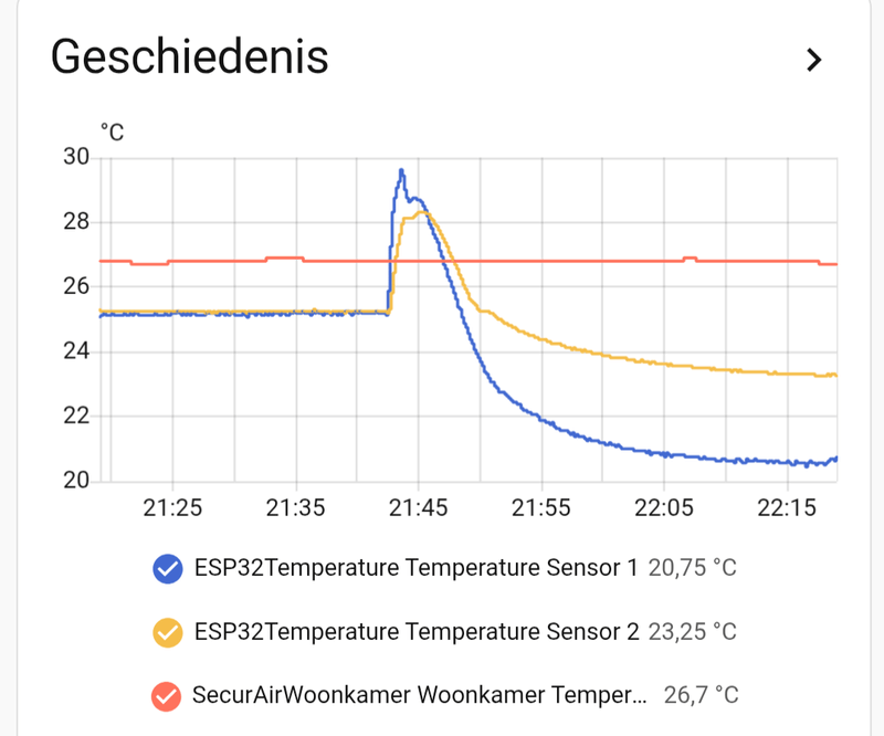

Vandaag "passieve koeling" werkend gekregen in een All electric opstelling. Het viel me op dat na het douchen de HeatCharger gelijk aan ging (helaas niet pas de volgende dag op een goedkoop moment, maar dat ter zijde) en dat de ingaande temperatuur (blauw) van mijn vloerverwarming gelijk flink naar beneden schoot. Bij 18 graden sprong de buitenunit aan om de leidingen niet nog verder af te laten koelen. Toen ik dit door had, heb ik gelijk de vloerverwarmingspomp aangeslingerd (die dat normaal alleen doet als de leiding heet wordt om stroom te besparen als de kachel uit staat en anders twee keer per week even 5 minuten). En wat is het resultaat? Water gaat met 20 graden de vloer in en komt er met 23,5 graden weer uit. En de buitenunit bleef uit! Een tweede keer was ik er wel op tijd bij en heb ik handmatig gelijk de vloerverwarmingspomp weer aangezet en alle warmte werd onttrokken aan de vloer in plaats van dat de buitenunit ging draaien. Perfecte manier van vloerkoeling!
Binnenkort dus maar automatiseren en in de zomer een slimme stekker op de vloerverwarmingspomp zetten die gaat draaien als de HeatCharger actief wordt. En dan heb ik toch een soort van passieve koeling op momenten dat er gedoucht is ;-) Werkt natuurlijk alleen als de vloer erg warm is, want anders springt de buitenunit weer aan om te verwarmen en datwil je dat warme water juist niet je vloer in hebben.
Afbeeldingslocatie: https://tweakers.net/i/GoIFCPZdo1PWV-xhKsvcp0LMf1M=/800x/filters:strip_exif()/f/image/2nnSFgmSUF2OJ6mGfhRf9RCv.png?f=fotoalbum_large
Afbeeldingslocatie: https://tweakers.net/i/DHG_aC7CU-0yZHRKWL67uQEoby4=/800x/filters:strip_exif()/f/image/6viERH2TJ0jyQj31shUzZH3O.png?f=fotoalbum_large
Home Assistant 🏠📱, Zonneplan 20kWh thuisbatterij 🔋🏠, Quatt Duo warmtepomp met L Full Electric upgrade 🌡️🚿, 4100Wp PV ☀️, XPeng G9 🚙🔌
  • sjoerd-p
  • Laatst online: 03-10 08:30
Het verbaast me trouwens hoe mooi dit in balans lijkt te zijn. Het temperatuurverschil blijft ongeveer 2,5 graden terwijl de HeatCharger draait. Dus blijkbaar kan de vloer ongeveer 2,5 graden warmte afgeven met 800 liter per uur. Dat zit rond de 2,3kW capaciteit volgens mijn bierviltjesberekening. En dat klinkt dan wel weer als een logische capaciteit wat toegevoegd wordt aan de warmteboiler? Blijkbaar is dat toevallig in balans met het vloeroppervlak dat ik in de woonkamer heb?
En als ik ongeveer 50 vierkante meter vloerverwarming heb met natuursteen daarboven op, is dat een pittige thermische buffer. Die koelt niet zomaar af. Een uur lang warmte onttrekken zou de vloer ergens tussen 0,5 en 1 graden moeten afkoelen. Dan kan ik heel wat douchen voordat de vloer onder het dauwpunt komt ;-) En de rest van de dag warmt hij natuurlijk ook weer op. Vermoed dat ik dat met een beetje zomer eigenlijk wel vol kan houden zonder dat de vloer teveel afkoelt. Binnenkort maar eens een Zwave stekker op de vloerverwarmingspomp zetten die reageert op de HeatCharger status.

sjoerd-p schreef op maandag 29 juni 2026 @ 10:51:
<Knip>
Vanochtend draaide de eerste run en de schakelaar schakelde keurig automatisch mee. De buitenunits gingen dus niet meer draaien en de vloer werd keurig kouder. Blauwe lijn is ingaande temperatuur van de vloerverwarming, gele lijn de uitgaande temperatuur. Zodra de Heat Charger stopt, stopt de vloerverwarmingspomp ook gelijk (geschakeld door de NeoZWaveSwitch1 boven de grafiek). En je ziet aan de blauwe lijn dat dat goed is, want de waterpompen van de Quatt blijven nog even nadraaien en dat warmere water (te zien aan de blauwe lijn) mag niet meer de vloer in. Benieuwd of dit ook blijft werken als het vat verder leeg is, of dat hij dan toch de 18 graden raakt waardoor de buitenunits aan springe. Want dan gaat het warmere water van de buitenunits ook door mijn vloer heen... Dan moet ik ook nog inbouwen dat hij stopt zodra de buitenunit aansprint of zo.
Afbeeldingslocatie: https://tweakers.net/i/atp3UkbACyeoI9KRxblvvkMv0_A=/800x/filters:strip_icc():strip_exif()/f/image/AIrc4Itq0kKyJ5LQJFsmGR9m.jpg?f=fotoalbum_large
[ Voor 10% gewijzigd door sjoerd-p op 30-06-2026 12:32 ]

sjoerd-p schreef op dinsdag 30 juni 2026 @ 11:17:
hoeveel warmer is het water dan nog?
het warme water van de buitenunits komt eerst langs de HC waar het weer wordt afgekoeld, voordat bij de vvw komt..

  • sjoerd-p
Toby-Wan schreef op dinsdag 30 juni 2026 @ 13:14:
Gisteren liep het op tot 24 graden bij de ingang van de vloerverwarming voordat de buitenunits weer uit gingen.

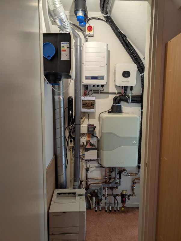

  • sjoerd-p
Toppertje schreef op dinsdag 30 juni 2026 @ 17:00:
Dit is dus te weinig ruimte voor Quatt, vat heb ik even op de plek gezet (zou zelfs nog wel iets naar voren mogen) en de heatcharger zou dus ten opzichte van de ketel iets naar links verplaatst worden (de lijntjes die de vorige monteur heeft gezet).
Hier mijn opstelling. Je komt door de deur binnen en direct rechtdoor zit nu de Heat Charger. Als je rechts om het hoekje kijkt, staat daar de Heat Battery. Groter dan L pastte niet vanwege schuine dak. Hok is ook erg ondiep. Je kunt nog net langs de Heat Battery wurmen om achter de Heat Battery te komen waar het expansievat zit (en waar nu de lamp op de tweede foto ligt). Dat paste niet echt lekker ergens anders. Ze hebben nu eerst het expansievat geplaatst en toen de boiler op z'n plek gezet maar ik denk dat ik het vat nog nèt kan vervangen als dat nodig is.
Omvormers en stroom onderverdeler heb ik zelf allemaal verplaatst om ruimte te maken.
Past zo allemaal net in het ketelhok.
Afbeeldingslocatie: https://tweakers.net/i/jZ4JyOoz_T5LmIT-t01r3TFZ3aU=/x800/filters:strip_icc():strip_exif()/f/image/phMRx1EtpZffYniJk5YdPek4.jpg?f=fotoalbum_large
Afbeeldingslocatie: https://tweakers.net/i/ln46ahMnlugQ_XIlrMrlEdc5A_s=/x800/filters:strip_icc():strip_exif()/f/image/VVMoHyYGnh8mB6XdHP0rP8fA.jpg?f=fotoalbum_large

@sjoerd-p dat ziet er netjes uit!
Bij ons is de huidinge installatie onder de CV ketel al iets rommeliger (zie onderstaande afbeelding), dat stond de monteur ook tegen.
Gister nog met ze gebeld en gevraagd naar oplossing om het wel passend te krijgen maar daar willen ze eigenlijk niet in meedenken helaas, maar dat had ik wel verwacht.
Afbeeldingslocatie: https://tweakers.net/i/EZS3n9YXbJ4THGyRi_0Zygt85sw=/234x176/filters:strip_icc():strip_exif()/f/image/ZFEnkwX3FKIHt10QlECUsePg.jpg?f=fotoalbum_medium

Toppertje schreef op woensdag 1 juli 2026 @ 09:34:
Als ik het goed begrijp wil jij je Heat Battery los voor de Heat Charger zetten. Dan kun je inderdaad wel lastig bij het leidingwerk. Bovendien heeft de Heat Charger een deurtje wat open moet kunnen om in de Heat Charger te kunnen. De Heat Battery moet dan behoorlijk wat afstand tot de Heat Charger hebben als je hem ervoor wilt zetten. Bovendien moeten de leidingen dan "los door de lucht" van de Heat Charger naar de Heat Battery lopen? Dat is de reden dat de Heat Battery ook (bijna) tegen een wand moet staan. Een leiding erachterlangs, zoals mijn expansievat, is geen probleem. Maar de leidingen en kabels van Heat Battery naar Heat Charger kunnen niet zomaar los in de lucht hangen in jouw opstelling? Of hoe had je dat bedacht?

  • Toby-Wan
sjoerd-p schreef op woensdag 1 juli 2026 @ 09:46:
niet helemaal, HC zou links moeten komen. maarja, dan moet Quatt wat leidingwerk verplaatsen, een paar extra koppelinen en wat extra buis meenemen, en dat zal niet in hun 'standaard' plaatje passen

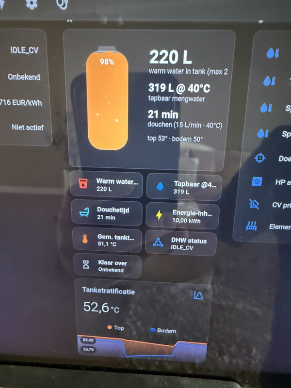

  • sdh1981
  • Laatst online: 11-10 18:46
Toby-Wan schreef op woensdag 1 juli 2026 @ 11:30:
nice overview, welke dashboard card heb je voor die tank vulling percentage?
Buttoncard

Wij hebben een maand of wat geleden iemand van Quatt op bezoek gehad voor een offerte. Het klonk allemaal goed, prijs was redelijk. We zitten alleen een beetje met het boor- en leidingwerk door het huis. De buitenunit zou in de voortuin komen te staan, vanuit daar gaan de leidingen via de gevel naar de eerste verdiepingen. Daar wordt een gat geboord die achter de knieschotten op zolder uitkomt.
Heeft iemand een soortgelijke opstelling? Zo ja, zouden daar foto's van gedeeld kunnen worden? Ik ben vooral benieuwd naar hoe ze de leidingen op de eerste verdieping wegwerken...

  • sdh1981
mklcln schreef op woensdag 1 juli 2026 @ 14:30:
Gebruik je nu je tweede WP voor het vat of puur elektrisch verwarming?
Ik heb 3 mogelijkheden gebouwd om de water tank te verwarmen
  1. Hot water mode met hp1 en hp2
  2. Hot water mode met hp1 en hp2 + 3kW heater element. (Boost)
  3. Heat element only
Meest wordt mode 1 gebruikt om te verwarmen. Bij legionella verwarm ik met hp1 + hp2 tot 52,5 graden tank bottom en dan stopen beide quatt’s omdat je dan een aanvoer temp van 60 graden hebt bij een verdamperdruk van 40bar. Dan neemt de heater het over tot de temperatuur bodem 70 graden bereikt. 15 min wachten en de legionella run is klaar.

Oh maar hoe heb je dat dan opgelost want je gebruikt beide WPs toch ook voor je vloer/radiatorverwarming? Of heb je hier iets slims gedaan want dan heb ik het in je oude berichten niet gelezen :x,
  • sdh1981
mklcln schreef op woensdag 1 juli 2026 @ 15:04:
Als je DHW actief is, dan heb je even geen verwarming of koeling. Maar dat ik maar voor hooguit een uurtje, want dan is je water op temperatuur. Schakelen tussen de circuits wordt gedaan met een 3-wegklep. Linksonder op de onderstaande foto zie ik het zilveren kastje met de gele waarschuwingssticker voor hoogspanning. Water vanuit de HP komt de klep binnen en in rust (ook failsafe-stand) naar de radiatoren en VV. Actief gaat al het water richting de watertankspiraal.
Afbeeldingslocatie: https://tweakers.net/i/4RstS6cc66NkyfBZwLP2xnN_tPM=/x800/filters:strip_icc():strip_exif()/f/image/zK6r6hQTJY37Wli6pG5k50G2.jpg?f=fotoalbum_large
