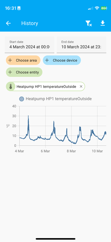

Afbeeldingslocatie: https://tweakers.net/i/FkQnzkVoQLXtViQAt4FD1ut4Woc=/x800/filters:strip_exif()/f/image/JDv8oGPtoWaYxZLhEI0Dzv2o.png?f=fotoalbum_large
Volgens de temperatuursensor op mijn buitenunit was het afgelopen maandag 4 maart al boven de 30 graden op het dak van mijn huis om 16u 😅

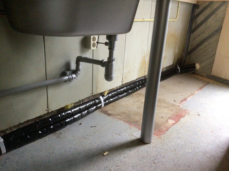

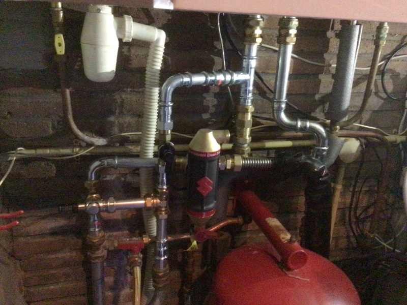

Zo, afgelopen zaterdag is de Quatt bij mij geïnstalleerd na een spannend ochtendje. De installatie duurde dan ook geen 4-6 uur, maar 8,5 uur.
Het installatieplan dat was bedacht na het videogesprek bleek onuitvoerbaar vanwege een stalen balk die precies daar liep waar het gat in de muur moest komen (had ik totaal geen weet van, adviseur had het ook niet voorzien).
De voorgestelde alternatieven met o.a. leidingen over de muur op de overloop zag ik totaal niet zitten, maar gelukkig bleek mijn buurman een gedetailleerde constructietekening te bezitten en werd ingezet op een elegantere route. In de kast met schuifdeuren in onze slaapkamer, mooi uit het zicht, maar daarvoor moest ik nog flink opruimen/afdekken.
Dit ging uiteindelijk niet ook zonder slag of stoot, want men ging ook nog eens dwars door elektriciteitsdraden in de dekvloer van de zolder, werd ook weer opgelost. Achteraf ben ik wel wat minder tevreden dat ze twee onnodige gaten in de buitenmuur niet gerepareerd hebben, was me namelijk niet direct opgevallen na alle consternatie.
Heb ook het idee dat het vullen van het systeem en vervolgens ontluchten van de radiatoren (in de briefing voor de installatie staat toch niet voor niets dat ze bij de radiatoren moeten kunnen) ze allemaal wat te lang duurde. Ontluchten hebben ze niet gedaan.
De vloerverwarming beneden, waar ze een bypass hebben geplaatst, functioneert prima.
De radiatoren boven en in de bijkeuken worden over het algemeen redelijk warm (volledig open en wat duidelijker bij een hoog setpoint van bv. 42C, maar dat is niet onverwacht), maar die in badkamer (juist de enige die ik met een Tado-knop aanstuur) wordt helemaal niet warm. Ik had gisteren te weinig tijd om het hele systeem na te lopen en te ontluchten, maar er kwam veel lucht uit de badkamerradiator, daarmee hoopte ik het probleem opgelost te hebben, maar helaas.
Moet ik nu gewoon het voetventiel van deze radiator verder opendraaien en zal dat het probleem waarschijnlijk verhelpen of zie ik iets over het hoofd?

Ik heb hetzelfde probleem met mijn badkamer radiator na leeglaten en vullen systeem. Ook al voor de Quatt. De leidingen lopen bij mij over het plafond en daar vormt zich een luchtbel. Als alle radiatoren openstaan is de waterdruk daar niet hoog genoeg om de bel naar de radiator te duwen.
Bij mij helpt alleen om alle andere radiatoren dicht te draaien zodat de flow inclusief lucht volledig door de badkamer radiator moet.

Bij mij een identieke situatie. Je zult eerst je installatie moeten ontluchten. Daarna alles waterzijdig inregelen. In eerdere posts is dat al uitgebreid uitgelegd. Mogelijk ook de vloerverwarming ietsje afknijpen als de radiatoren te weinig toevoer krijgen cq te lauw blijven.
Succes!

Bedankt voor je reactie. Interessant, voor de Quatt had ik geen enkel probleem, het werkte perfect met de Tado-knop, waar ik juist daarvoor met alleen een iSense-thermostaat beneden en de thermostatische radiatorknop alleen een hete radiator kreeg bij grote warmtevraag van de vloerverwarming. Kon wel wat sturen met een klokprogramma, maar het bleef natuurlijk een vrij "dom" systeem. Met de Tado i.c.m. de CV was het prima, alleen gaf die juist weer te veel vermogen af (minstens 7,9 kW), dus een aantal radiatoren stond al (een beetje) open. Voor de kinderkamers was het wel lekker dat ze mee bewogen met het badkamerschema.
Freeckje schreef op maandag 11 maart 2024 @ 15:36:
Succes!
Ik had je posts al gezien, dankjewel. Ik heb het systeem al eerder "quick and dirty" (gewoon koude ochtend, ramen open, thermostaat hoog) ingeregeld, om het pendelen vanwege het hoge vermogen een beetje tegen te gaan. Daarvoor moest ik veel radiatoren heel erg knijpen (aanvoer +/- 40-45, retour +/-30-35), ik heb op de meeste nog ouderwetse radiatorknoppen dus heb gewoon streepjes gezet. Van het voetventiel van handdoekradiator ben ik afgebleven omdat hij best goed stond, denk dat ik daar nu sowieso moet zoeken naar een nieuwe balans.

Ik heb geen probleem met een kleine afwijking zolang deze maar consequent in de zelfde range ligt, ik echter apparaten gezien wat meer op een dobbelsteen lijkt met de uitkomst. En nee, dit soort gedrag kun je door jou beschreven werkwijze helaas niet meer compenseren.
Als je iets meer uitgeeft dan de Ali rommel, bv deze BP17 Pyrometer van trotec kost rond de 30 euro en soms ook te krijgen voor iets minder met ook handige instellingen een goede keuze.
Afbeeldingslocatie: https://tweakers.net/i/s3k-wzouJVyQKWrXli-O7P1vi2U=/full-fit-in/4920x3264/filters:max_bytes(3145728):no_upscale():strip_icc():fill(white):strip_exif()/f/image/0HEumZMJhECm2XBbAsXzu7LL.jpg?f=user_large

Vandaag is de Quatt geïnstalleerd. Door een bedrijf hier uit de provincie. Dat wy koenen moai Frysk prate.
Afbeeldingslocatie: https://tweakers.net/i/OHmuxtJh_G95b7iykCmQKBsCrz0=/x800/filters:strip_icc():strip_exif()/f/image/d81Bvhm0DFo61DE6Jau5C53K.jpg?f=fotoalbum_large
Afbeeldingslocatie: https://tweakers.net/i/0x_xJwxoJRye9onejRR1W7IxY6I=/800x/filters:strip_icc():strip_exif()/f/image/QynFNvrU5y8RDb0GjB16cVhU.jpg?f=fotoalbum_large
Afbeeldingslocatie: https://tweakers.net/i/HmBPvD2TQzKpM645CncIrgQZ_ZI=/800x/filters:strip_icc():strip_exif()/f/image/atzO7qLwZT2ojfkrDnr80Q0U.jpg?f=fotoalbum_large
Tot zover alles 👍 Later meer, maar hij moet eerst maar eens een paar dagen draaien en "slim"? zijn.
Súdwest-Fryslân, Tussenwoning 1939, 143m2, Energielabel B, Quatt-Hybrid/Silent/6kW/-10°C/16°C/SCOP4,3, Chill, Nefit-Ecomline/9,8kW, WT40-57°C, Tado-V3+/T̄ 20,3°C, 10 radiatoren, HeatFan, Morsø, Tonzon, IsoWool, HR++/HR/dubbel, dak divers, PV 3880Wp, HW

Mickel moen schreef op dinsdag 12 maart 2024 @ 17:56:
leuk, maar binnen had daar echt wel een goot gemonteerd kunnen worden, of wilde je dat daar niet?

MacD007 schreef op dinsdag 12 maart 2024 @ 18:59:
Ja. Daar komt een vaatwassser, een koelkast en kastjes voor. Zo'n goot neemt alleen maar meer ruimte in. Dus dit is geheel naar mijn wens.

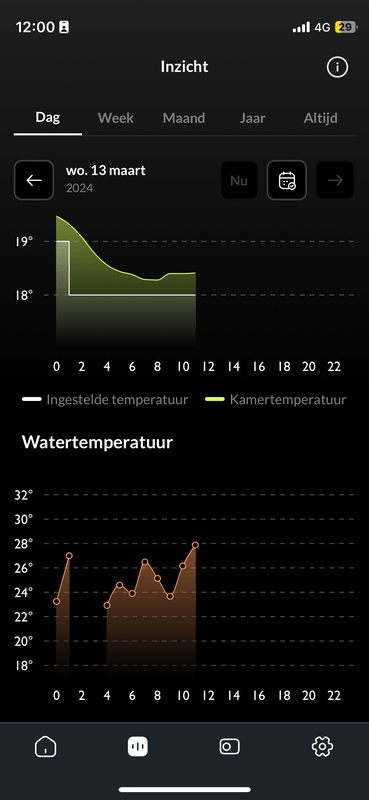

Goedemorgen,
Zoals eerder gemeld is bij de quatt vervangen ivm het mosquito geluid. Nu valt mij iets op en vraag mij af wat jullie gedachten zijn. Allereerst te melden dat niks gewijzigd is in mijn huis sinds de plaatsing in oktober 2023.
Het viel op dat de COP veel hoger is nu, ik zit tussen de 7 en vandaag bijna 9! Als ik naar de weergegevens kijk van de Bilt, waar ik bij in de buurt woon, en terugkijk naar vergelijkbare dagen kwam ik niet boven de 6 uit (en de 7 uberhaupt nooit aangetikt). Zou het kunnen zijn dat de geluidsopwekking ook negatieve impact had op het energieverbruik? Reden dat ik het meld is voor mensen met dezelfde problemen een extra reden tot vervanging geeft.

KVS138 schreef op woensdag 13 maart 2024 @ 09:27:
Goedemorgen,
Het viel op dat de COP veel hoger is nu, ik zit tussen de 7 en vandaag bijna 9! als ik naar de weergegevens kijk van de Bilt waar ik bij in de buurt woon en terugkijk naar vergelijkbare dagen kwam ik niet boven de 6 uit (en de 7 uberhaupt nooit aangetikt). Zou het kunnen zijn dat de geluidsopwekking ook negatieve impact had op het energieverbruik? Reden dat ik het meld is voor mensen met dezelfde problemen een extra reden tot vervanging.
Dat is interessant, want ik heb ook dit mosquito geluid bij 1 van van mijn Duo Quatt. En die heeft consequent een behoorlijk lagere COP (dan de andere Quatt). Tot nu toe dacht ik dat dit werd veroorzaakt doordat deze Quatt als 2e in serie geschakeld een hogere retourtemperatuur krijgt (nml aanvoertemperatuur van Quatt 1). Een hogere retourtemp. veroorzaakt ook een lagere COP.
Ik heb dit 1.5 maand geleden gemeld en afgelopen week wederom. Weer reactie dat het doorgezet is naar de technische afdeling.
Goedemorgen,
9 is wel extreem hoog. Bij welke buiten+watertemperaturen haal je dat? Wijkt het erg af van deze ervaringscijfers? Afbeeldingslocatie: https://tweakers.net/i/JwH7duvQAGGydB_QvGB7wpbLrwQ=/full-fit-in/4920x3264/filters:max_bytes(3145728):no_upscale():strip_icc():fill(white):strip_exif()/f/image/52nml28hjyA7Lr3fjGgXEZ1O.jpg?f=user_large

  • KVS138
  • Laatst online: 07-09 09:04
SBL schreef op woensdag 13 maart 2024 @ 10:12:
9 is wel extreem hoog. Bij welke buiten+watertemperaturen haal je dat? Wijkt het erg af van deze ervaringscijfers? [Afbeelding]
Helaas heb ik niet alle data die jij hebt, ik heb quick en dirty gekeken naar buitentemp KNMI bilt. Bv vandaag een cop tot nu toe van 8,5, vergelijkbare dag opgezocht qua temperatuur die ik op de bilt vs JASON buitentemp en dan de Cop van die dag vergeleken.Dat is voor mij 23 oktober 2023 met een cop van 5.9 en 27 oktober met een op van 6,3.

KVS138 schreef op woensdag 13 maart 2024 @ 10:26:
En wat is nu, op dit moment (JSON als Quatt minimaal uur draait) je buitentemp, je aanvoertemperatuur en je COP?
WP: Quatt 4,5kW hybride monoblock op garagedak, T6, radiatoren met 25gr Speedcomforts. PV: 15x 320Wp ZZO, PhonosolarMWT met SolarEdge optimizers en 5000H omvormer. EV: Polestar2 en Enyaq60, laadpunt Volt Time Source 2s
  • KVS138
SBL schreef op woensdag 13 maart 2024 @ 10:31:
staat al sinds vanochtend rond 0400 aan, maar pak de laatste data van 0900 tot 10:00 vandaag
424 wh verbruik - 3,38kwh opgewekt.
cop van 8
JSON nu:
temp buiten 10,6
tempIn 24.25
tempout: 27,97
  • SBL
  • Registratie: November 2022
  • Laatst online: 24-07 01:01
SBL
KVS138 schreef op woensdag 13 maart 2024 @ 10:45:
cop van 8
JSON nu:
temp buiten 10,6
tempIn 24.25
tempout: 27,97
(Elektriciteit en warmte kun je ook uit JSON aflezen en dan momentCOP uitrekenen)
Dus een Tlift van 27,97-10,6 = 17,4graden, dan zou ik een COP verwachten van ~6,5.
8 is dan wel supermooi!
Nu is wel de vraag of je een supergoede Quatt hebt gekregen of een Quatt met wat afwijkende meters (te weinig elektriciteit of teveel warmte).
Elektriciteitsverbruik is te checken met kWh meter van bijvoorbeeld HomeWizard
Warmte is lastiger te checken behalve een temperatuurverschil tussen Quatt-uit en flowmeter (hier corrigeert CiC in principe voor) of poos op gas stoken.

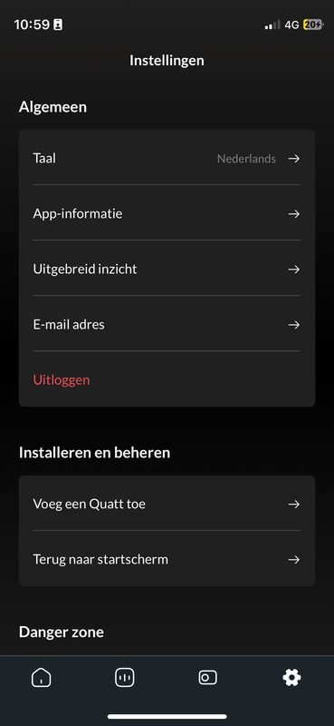

Notaname schreef op woensdag 13 maart 2024 @ 09:49:
De nieuwste versie van de app is beschikbaar met o.a. statistieken buitentemperatuur.
Mooie uitbreiding in de app. De extra grafieken worden zichtbaar als je in de app instellingen Activeer uitgebreid inzicht hebt aangezet:

Met de laatste update 2.13.3 en de extra grafieken in de app lijkt het of de CiC de watertemperatuur niet meer onnodig hoog laat oplopen of dat de warmtepomp op lagere frequenties kan draaien. Zien jullie dat ook?
