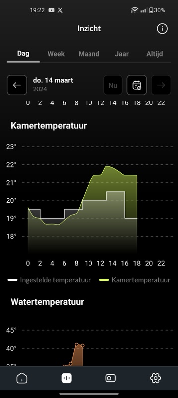

Abom schreef op woensdag 13 maart 2024 @ 11:31:
Mijn Quatt lijkt efficiënter (lees: hogere COP) te werken wanneer ik de SoundSlider lager zet.
Mij viel op dat de afgelopen nachten een betere COP wordt gemeld dan overdag (~6 vs ~5). In eerste instantie dat ik het met de nacht verlaging van 0,5 graden had te maken, maar dat lijkt mij vreemd, aangezien de buiten temperaturen dan ook lager zijn.
Nu heb ik de SoundSlider overdag ook lager gezet en nu zit de COP overdag ook rond 6.
Dit lijkt mij allemaal niet erg logisch. Is er een verklaring voor?
Net de soundslider (rest grafieken nog niet) in de app.
Ik ga ook even testen of er verschil is.
Met de Soundslider lager werkt Quatt op een lager vermogen, met daardoor een lagere watertemperatuur. Dit is gunstig voor je CoP.

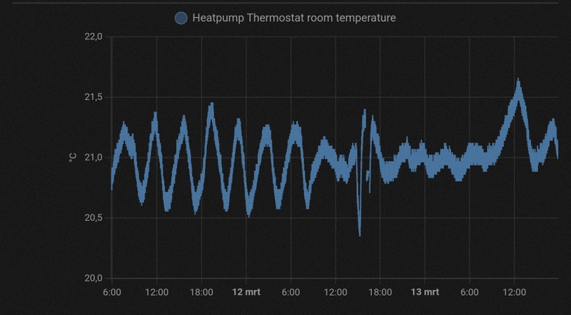

Lijkt bij mij ook maar is erg moeilijk te vergelijken. Bij mij staat de Quatt redelijk ingesloten. In normale stand trekt hij de buitentemperatuur 1,5 tot 2 graden naar beneden. In een lagere Sliderstand verlaagt hij de buitentemperatuur maar ongeveer 1 graad. Dus dat zou een verklaring kunnen zijn.
Huis: 125 jaar oud, redelijk geisoleerd. Verwarming: hybrid Quatt met E-CV en radiatoren. Warm water: Ariston WPB. Elektra: 5,4kWp ZP + Marstek V.2 accu
Als je het geluid beperkt, dan beperk je ook de hoeveelheid warmte die hij kan maken, dan koelt hij ook de buitenlucht minder af. Lijkt me een logisch gevolg.
Tlift daalt door dit effect met 0,5 tot 1 graad, dus de COP verbetert met 0,05 tot 0,1. Gefeliciteerd.
Als het toch wat kouder is die nacht, gaat hij wel aardgas gebruiken, zonder veel geluid te maken.
Soundslider is geen efficiency-wondermiddel. Je beperkt alleen de capaciteit van de warmtepomp en dat kan nuttig zijn als geluid een probleem is.

SBL schreef op woensdag 13 maart 2024 @ 16:44:
Ik werk zelf liever met een kleine nachtverlaging.
Ik snap wat je zegt en bedankt voor het inzicht. Maar
A) genereert de Quatt over het algemeen bij mij veel te veel warmte wat (zoals ik al vaak heb gemeld) leidt tot een hele grote hysteresis (1 graad) en het frequent uitschakelen door de thermostaat (DT4M) en veel te laat inschakelen van de Quatt (0,4 graden onder de gewenste temp).
B.) heb ik de hele winter met silent mode aan maar 10m³ gas gebruikt voor de CV dus over die efficiëntie maak ik me geen zorgen
C) gebruik ik geen nachtverlaging en heeft dat ook geen zin omdat mijn huis binnen 2 uur afkoelt.
D) ik nu genoodzaakt met mijn Heatfans via HA uit te schakelen als mijn huis op temperatuur is omdat anders de grote hysteresis te beteugelen. En dat werkt redelijk maar het zou veel mooier zijn als de CIC zelf veel sneller reageert.
Dus ik ben alleen maar blij als de Quatt met de Soundslider wat rustiger stookt. En ja, het ligt aan de combinatie van mijn afgiftesysteem en mijn oude huis, maar die kan ik niet aanpassen.. En ja, dat kost me de COP 😁 maar comfort heeft bij mij al zolang ik de Quatt heb prioriteit 1 en 2 en efficiëntie is voorlopig nog steeds een ver van mijn bed show zolang de Quatt niet beter instelbaar is voor mijn huis..

Flesym schreef op woensdag 13 maart 2024 @ 17:13:
Ik snap wat je zegt en bedankt voor de inzicht. Maar
B) heb ik de hele winter met silent mode aan maar 10m³ gas gebruikt voor de CV dus over die efficiëntie maak ik me geen zorgen
Heb jij een thermostaat waarbij jij via HA het room setpoint kan sturen? Ik doe dat met mijn oude Honeywell Round via de OT-gateway en heb nu HA automatiseringen die de thermostaat even (30 seconden) omhoog zet zodra de kamertemperatuur begint te dalen. En een HA automatisering die de thermostaat een graad verlaagt als de watertemperatuur hoger wordt dan mijn huis nodig heeft.
Een soort pseudo waterbesturing via de room setpoint van de thermostaat
Afbeeldingslocatie: https://tweakers.net/i/zP0aEsh1C-AjxGk4SbYMIN-zO0c=/800x/filters:strip_exif()/f/image/7eChydoyrhNdY9FBU0Dd2HCP.png?f=fotoalbum_large

  • Flesym
  • Registratie: April 2023
TeslaNerd schreef op woensdag 13 maart 2024 @ 17:26:
Ik zag het in de Quatt domotica en klinkt interressant. Ik had een EvoHome maar dat werkte niet, vervolgens een T6 maar die deed rare dingen, daarna een Comfort Touch die prima werkte maar nu niet meer werkt met de CIC en dus nu de DT4M (niet echt blij mee omdat deze bounct als een gek). Dus nee maar zou ik altijd kunnen aanschaffen maar ik heb de kennis niet om zoiets ingrijpend te doen.
Maar aan de positieve kant, het lijkt erop dat de CIC met 1.23.3 wat eerder begint met verwarmen (zie plaatje). Helaas nog steeds met teveel vermogen ruim (2kW) maar als de onderkant van de hysteresis wordt ondervangen door de CIC hoef ik alleen maar te werken aan de bovenkant (ventilatoren via HA aan of uit zetten).
Afbeeldingslocatie: https://tweakers.net/i/7r-NwSceuImOtgXQ6R0SCTYF6Uc=/x800/filters:strip_icc():strip_exif()/f/image/3sn0oHMnpwVlmUtdE7wGAgIJ.jpg?f=fotoalbum_large

  • Flesym
Flesym schreef op woensdag 13 maart 2024 @ 17:52:
@TeslaNerd en het beeld voor en na 1.23.3.
Afbeeldingslocatie: https://tweakers.net/i/00xqU6es2ePI1eXP_Mw9I87ro74=/800x/filters:strip_icc():strip_exif()/f/image/uSizXCZxC3qKOwRfdO9S8dHu.jpg?f=fotoalbum_large

okijokii schreef op woensdag 13 maart 2024 @ 22:33:
Thermostaat op 21 graden geeft dit beeld:
Was het altijd maar zo'n dag.... En met deze temperaturen ook geen nare geluiden. De nieuwe Quatt staat inmiddels een week in mijn garage...
Thermostaat op 22C. Een heel ander beeld, maar ook positief!

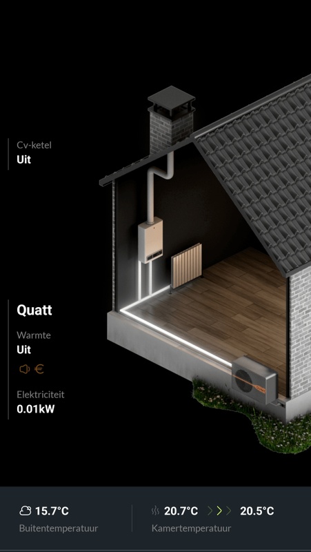

okijokii schreef op donderdag 14 maart 2024 @ 12:11:
En nu weer wel:
Hij geeft met de pijltjes blijkbaar aan dat hij wacht tot het weer 20.5 is om weer aan het werk te gaan
Wat een verwarrende info. Blijkbaar is 20,7C de gemeten kamertemp, maar wat is die 20,5C? Als dat de ingestelde temp is hadden ze dat dan niet beter met een labeltje ofzo erbij kunnen zetten?
  • okijokii
  • Registratie: Oktober 2021
olafmol schreef op donderdag 14 maart 2024 @ 12:49:
Ja klopt, 20.5 is de ingestelde temperatuur
2-onder-1-kap 1990 | Enkele Quatt op garagedak | T6 | Intergas Xtreme 36 | vvw beganegrond en badkamer | radiatoren met speedcomforts begane grond en eerste verdieping | Zonnepanelen 3,3 MWh per jaar | HR++
  • TeslaNerd
  • Registratie: Maart 2020
  • Laatst online: 23:53
Ja, en met de nieuwe buitentemperatuur:
15.7 C _____________20.7 C ______________ 20.5 C
Buitentemperatuur __ Binnentemperatuur __ Ingestelde temperatuur

Nieuwe, uitgebreidere statistieken zijn top.
Ik begrijp alleen niet hoe de Quatt bij de "ingestelde temperatuur" statistieken komt. Zie de instellingen van mijn Toon. Deze komen niet overeen met wat de Quatt laat zien.
Raar toch? Of zie ik nou iets over het hoofd?

Gregory76 schreef op donderdag 14 maart 2024 @ 19:27:
Er zit een tijdsverschil in. Bij mij 1,5 uur. Ik heb dat als tester al gemeld bij Quatt.

pietjm schreef op donderdag 14 maart 2024 @ 20:35:
Dat is het niet, of niet helemaal. Zie wat er volgens de Quatt om 16u. gebeurt: van 20,5 in één keer naar 19. 1,5 graden verschil. Dat is onjuist. Ik heb het zoals je kunt zien ingesteld in stapjes van 0,5 graden.

Gregory76 schreef op donderdag 14 maart 2024 @ 21:48:
Heb je de tijd van je thermostaat zelf ingesteld?
De gegevens van Quatt gaan per uur, misschien start bij jou een schema om 15.59 uur en wordt dat bij Quatt bij blok 15 meegenomen terwijl jij 16 verwacht?
(Buiten het verschil wat @pietjm al meldt: dan zit je dus al 2,5 uur -1 minuut scheef..)

Friezin schreef op vrijdag 15 maart 2024 @ 08:16:
Quatt zal inderdaad met een beperkt aantal meetpunten de historie vastleggen. Een meetpunt dat iets na het hele uur ligt ipv exact op het hele uur zorgt er voor dat relevante informatie voor schemas correct wordt opgeslagen. Bugreport voor de betatesters

TeslaNerd schreef op vrijdag 15 maart 2024 @ 08:35:
Nee, dat klopt niet. Ik heb van Quatt eerder zo’n grafiek gehad in verband met mijn discussie met Honeywell en daar klopte de data exact. Er zit dus echt een bug in.

pietjm schreef op vrijdag 15 maart 2024 @ 09:07:
Nee, dat klopt niet. Ik heb van Quatt eerder zo’n grafiek gehad in verband met mijn inclusie met Honeywell en daar klopte de data exact. Er zit dus echt een bug in.
Het een sluit het ander niet uit, en eens dat er echt een bug in zit 👍

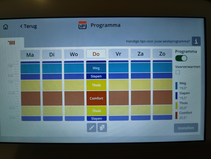

Ik heb het schema inderdaad in de Toon (2) ingesteld, op hele/halve uren.

Gregory76 schreef op vrijdag 15 maart 2024 @ 09:31:
Dat zag ik, maar het ging mij ook om het tijdstip zelf.
Is 16 uur op klok van toon ook exact 16 uur (oftewel geregeld via wereldklok zoals Quatt)?

MacD007 schreef op donderdag 14 maart 2024 @ 13:19:
zou het niet kunnen dat je dat alleen ziet als de warmtepomp cq CV aan staat en dus een doel temperatuur heeft ?
Ik denk dat dit vooruitlopend op de koelfunctie is, die ooit gaat komen. Als de kamertemp dan 23 graden is, en ingesteld 19, dan zal de quatt moeten gaan koelen. Echter kan dit nog niet.

Friezin schreef op vrijdag 15 maart 2024 @ 10:21:
Goede vraag. Ik zal vanavond even kijken!
