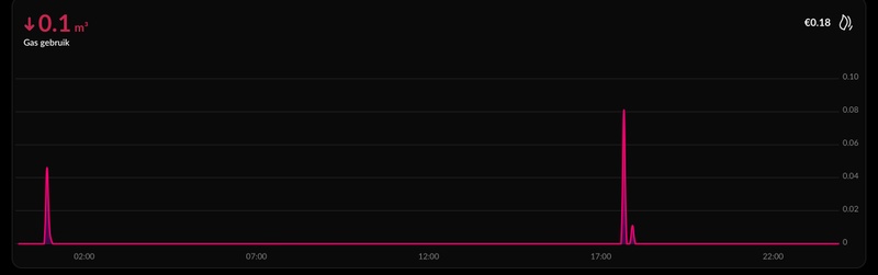

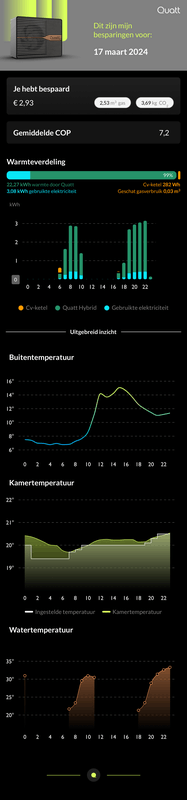

Kan iemand verklaren waarom er op 17 maart 's-nachts elk uur minimaal gasverbruik is en op 16 maart niet?
Dit is al vaker voorgekomen, zal vast met temperatuur te maken hebben. Valt dit bij te stellen?
Afbeeldingslocatie: https://tweakers.net/i/TWa2tjr4F2AnlklegGgCWdMSm9k=/x800/filters:strip_icc():strip_exif()/f/image/UBBTRUMmCpSZPrJ3AmPBXGxe.jpg?f=fotoalbum_large
Afbeeldingslocatie: https://tweakers.net/i/PxZjRNu7nNQ9VjbE0d8UqlbgbSw=/x800/filters:strip_icc():strip_exif()/f/image/YtRUUrZVhk1GyLrgEoAnGLNT.jpg?f=fotoalbum_large

RoverP5B schreef op zondag 17 maart 2024 @ 17:35:
wat me opvalt werk jij wel met behoorlijk hoge temperaturen ook al is het bij jou iets kouder dan bij mij.
ik denk dat bepald gasverbruik ook te maken heeft met het max. vermogen van je Quatt.
ik verwacht eigenlijk ook mede door de hoge temperaturen dat je afgiftesysteem niet ideaal is afgesteld, maak je gebruik van radiatorventilatoren ? o.a.
Defrosts, denk ik, en een CiC die denkt dat de Quatt dit niet alleen af kan.
Het is wel heel weinig, totaal 0,27m3 verdeeld over heel wat uren. Of er daadwerkelijk gas verbruikt is, is dan maar de vraag, een kleine onnauwkeurigheid in de tempmetingen/vermogensberekeningen (extra lastig bij defrosts) kan dan al tot berekend gasverbruik leiden.
WP: Quatt 4,5kW hybride monoblock op garagedak, T6, radiatoren met 25gr Speedcomforts. PV: 15x 320Wp ZZO, PhonosolarMWT met SolarEdge optimizers en 5000H omvormer. EV: Polestar2 en Enyaq60, laadpunt Volt Time Source 2s
Ik heb hetzelfde patroon op die dagen: gas bij defrosts bij temperaturen onder de 5-6°C in de nacht (en omdat kamertemperatuur iets onder de ingestelde temperatuur zit en we die kamertemperatuur beiden lekker hoog hebben staan, wordt er minimaal gas gepakt).
Het gas overdag is omdat watertemperatuur onder de 18°C zakt wanneer vvw lang uit is (bij mij gaat Quatt uit door de zon in de kamer).
Water zakte hier tot 17°C terwijl vloer nog steeds 22°C was: dus had best wat water uit vloer gekund ipv 0,1 m3 gas 🙃.

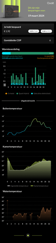

265 m2 woning en dan 22 graden aanhouden met een 4,5 kW warmtepomp is best moeilijk.
Je kan eventueel kijken of alle radiatoren in balans staan, maar zelfs dan is dit een flinke opgave.
Wat eventueel wel kan helpen om het gasverbruik te verlagen is om de CV ketel iets meer ruimte te geven. Die zit nu vrij dicht op de temperatuur die de Quatt al levert en kan daardoor afslaan als hij op startvermogen over de max temperatuur heen gaat (dat is altijd een wat hoger toerental om ontsteking te garanderen).
Als dat afslaan gebeurt, dan zal de CiC hulp aan de ketel blijven vragen totdat de thermostaat het warm genoeg vind en gaat deze dus elke keer aan/uit/aan/uit. Dit heet pendelen en is niet alleen zeer inefficient maar verkort vaak ook de levensduur van je ketel. Vergelijk het maar met filerijden met iemand die je van achteren opduwt (warmtepomp) maar ook iemand voor je die elke keer in de ankers gaat (temperatuurbegrenzer).
Daarnaast kan je er eventueel voor kiezen om de thermostaat in de nacht een graad lager te zetten zodat de warmtepomp het aanvullen van het warmteverlies helemaal alleen aan kan ondanks een slechtere COP.
Zelf verhoog ik de temperatuur super langzaam in de avonduren en laat ik die rond bedtijd zakken. Vroeg in de ochtend loopt de thermostaat weer heel langzaam op (0,1 graden per half uur) zodat het afkoelen van de ruimte op een gegeven moment de stijgende streeftemperatuur raakt en de woonkamer daardoor met minimaal gasgebruik en een zo langzaam mogelijk lopende warmtepomp warm genoeg is voor het ochtendritueel.
Afbeeldingslocatie: https://tweakers.net/i/_XMqDIQ8m4ol5kOJ9LcvwXq4xE4=/x800/filters:strip_exif()/f/image/58oeBHKv52yJTEAPtMJD4EBQ.png?f=fotoalbum_large
[ Voor 6% gewijzigd door netappie op 18-03-2024 10:22 ]

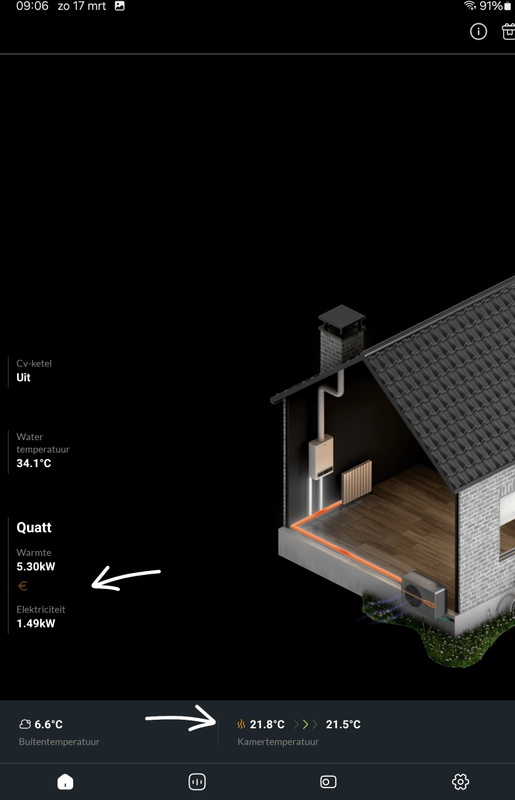

MacD007 schreef op zondag 17 maart 2024 @ 19:05:
Nee, vvw begane grond in diverse ruimtes, 1 handdoekradiator in badkamer (en vvw). Op 1e etage 7 radiatoren met thermostaatkraan, waarvan de meeste op stand 1 staan (kamers worden nauwelijks gebruikt).
M-NH, vrijstaand, bjr 2000, 265m2, BG: VVW + 3 radiator. Etage: 7 radiator. 4,5kW Quatt, Intergas Kombi Kompakt HReco 36 (2020), Chronoterm Touch Modulation (vast op 22°), douchen en koken op gas. CV temp.50°, VVW max 50° met verdeler.

netappie schreef op maandag 18 maart 2024 @ 10:04:
In week 8, m.n. 25 februari, was het overdag 5 – 6 graden. Bij controle in de CV ruimte hoorde ik toevallig de ketel aanslaan en bijna direct weer uit. Ik ben toen naast de ketel gaan zitten met pen en papier en constateerde dat de ketel elke 5 minuten hetzelfde deed. Oftewel hij was aan het pendelen. Wat hiervan de oorzaak was, weet ik niet.
De volgende dag bij gelijke temperatuur gebeurde het weer. Bij hogere buitentemperaturen is het niet meer voorgekomen.
Het lijkt er op dat dit ook gisteren 17 maart in de vroege nacht gebeurde, te zien aan het overzicht uit de App. De temperatuur lag toen onder de 6 graden.
Mijn thermostaat is een Honeywell Chronotherm Touch Modulation waar mijns inziens weinig sturing in geprogrameerd kan worden.
Da's een flinke uitleg voor 0,27m3 gas verminderen bij defrosts _/-\o_
(kijk maar naar temperatuur: die zit net onder kamertemperatuur. Dan pakt CIC nu 1maal wat gas. Zit je erboven, dan niet. Zet je cv hoger, gebruik je nog meer gas voor defrosts (getest))

Friezin schreef op maandag 18 maart 2024 @ 12:39:
Pendelen gebruikt nauwelijks gas als je het in m3 uitdrukt. Het is maar 270 liter of zo'n 2,5 kWh aan energie. De echte kosten zitten in de slijtage.

netappie schreef op maandag 18 maart 2024 @ 12:51:
Verspreid over 9 pufjes gas.....

Friezin schreef op maandag 18 maart 2024 @ 13:07:
1x per uur 1
Ik maak me niet druk over het gasverbruik (verbruikte voor de Quatt 1900 m3 per jaar, in dec'23/jan/febr. sinds WP totaal nu 192 m3), maar ben benieuwd waardoor de CV wordt getriggerd.

RoverP5B schreef op maandag 18 maart 2024 @ 12:34:
Kijk eens naar je delta tussen temperatuur in en uit bij je vw verdeler, volgens mijnbouw deze wel eens te laag kunnen zijn.

RoverP5B schreef op maandag 18 maart 2024 @ 13:29:
Wat zo op het eerste gezicht zag lijkt de Quatt tegen zijn vermogensplafond te komen en daardoor komt de cv er bij om de WP te ondersteunen.

RoverP5B schreef op maandag 18 maart 2024 @ 12:35:
Precies, dat is pendelen.
Gooi de max aanvoertemperatuur van je ketel eens omhoog naar 55 graden en wacht weer een koude nacht af.
Met een homewizard stekker aan de CV ketel kan je overigens goed zien of die nog steeds elke 5 minuten aan springt, want met de Quatt app zie je alleen het gasverbruik per uur waar je geen conclusies uit kan trekken over pendelen (ook meteen antwoord voor @Friezin )
  • Friezin
  • Registratie: November 2023
netappie schreef op maandag 18 maart 2024 @ 13:54:
Post gemist zie ik (van @RoverP5B ).
Dit is inderdaad pendelgedrag, maar dan blijft het raar dat er maar 0,03 gas per uur wordt gebruikt.
Lijkt op het gedrag van mijn continue lopende pomp (supervisoryControlMode =3) zonder gasgebruik (opgelost in versie 2.13.3).
Met advies cv op 55°C zetten er wel rekening mee houden dat vloerverwarming dan dicht slaat bij koud weer (want die staat bij rover op 45-50°C naar ik me herinner?) En dat de kamer dan af gaat koelen.

Als ik het goed lees dan heeft @RoverP5B flink wat radiatoren hangen en dan is het gebruikelijk om een mengverdeler toe te passen op de VVW.
Die moet je eigenlijk zo stellen dat de radiatoren in de andere vertrekken ook met zeer koud weer gewoon goed op temperatuur kunnen komen om die ruimtes warm te houden, terwijl de VVW zelf bijmengt naar een veilige temperatuur waarop de maximaal thermostaat nooit ingrijpt.
in aanvullung op mijn eerdere post hier hoe de Quatt het vandaag bij mij heeft gedaan.
ook hier zie je dat hij een beetje gas (0,04 m3) nodig had om vannacht na een tijdje rust (gisteren is hij rond 18 uur uit gegaan en ook niet meer aan geweest) even die 18 graden t bereiken.
Kijk dan ook meteen naar de watertemperatuur, is nog niet eens boven de 29 graden geweest.
voor de rest is hier eigenlijk maar minimaal gaan draaien en gaf toch ruim 2,5 kWh vermogen af. wat resulteerde met een COP van 8,3 en dat met de huidige niet super hoge temperaturen.
Afbeeldingslocatie: https://tweakers.net/i/LC-PsIx7IpctFLj7B39INWn3Nzg=/x800/filters:strip_exif()/f/image/wg5HF9wsVatbBIl0WreYs0E8.png?f=fotoalbum_large
[ Voor 4% gewijzigd door MacD007 op 18-03-2024 16:18 ]
Quatt WP 4,5 kW - Atag CV ketel - Honeywell T6 - 23 panelen SolarEdge

Ik heb, nu we die mooie grafieken hebben, gekeken hoe laat (+1 uur vanwege tijdsverschil) de kamertemperatuur begjnt te dalen en onder de 22°C duikt. Dat is rond 16 uur.
Dan laat ik 1 uurtje lopen op 22°C.
Meestal loopt hij daarna wel door (zit dan globaal vaak rond 21,6°C)

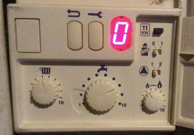

Bij eerder pendelgedrag begin januari adviseerde Gerardwaz de minimale aanvoertemperatuur van de stooklijn (parameter 5 in mijn CV ketel) te verhogen naar 50. En dit heeft gewerkt.
Ik kan echter geen parameter mbt max aanvoertemperatuur vinden.
Wat betreft de home wizard stekker: dit lijkt mij een goed idee, maar ik ben er niet mee bekend. Kan je er een aanraden?

  • netappie
  • Laatst online: 23:10
RoverP5B schreef op maandag 18 maart 2024 @ 18:56:
Minimum aanvoertemperatuur hoeft niet zo hoog, maar maximum iets meer lucht geven is wel handig.
Overigens staat die toevallig op maximaal 55 aangeraden zonder bijmengen, al hangt dit erg van je type vloer af.
Uit handleiding:
Vloerverwarming zonder pomp
Sluit het vloerverwarmingssysteem aan en stel de maximale CV-aanvoertemperatuur van de CV-ketel in op de ontwerpconditie. Monteer op de aanvoerbuis onder de CV- ketel een klemthermostaat (A). De klemthermostaat met blinde kap dient ingesteld te worden op een maximale aanvoertemperatuur van 55°C.
Maximum CV-aanvoertemperatuur
Druk op de toets tot de LED bij gaat knipperen.
Stel met de en toets de temperatuur in tussen 30°C en 90°C (standaard instelling 80°C).

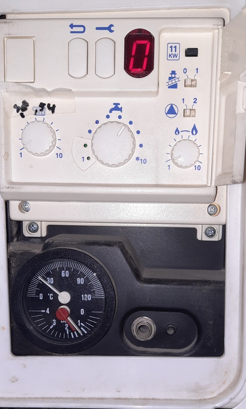

  • Gerardwaz
  • Registratie: Oktober 2020
  • Laatst online: 31-08 16:29
netappie schreef op maandag 18 maart 2024 @ 19:06:
Uit handleiding:
De minimum temperatuur van de ketel moet hoger zijn wat de Quatt op dat moment geeft anders gaat hij pendelen. Als je deze op 50C zet wil niet zeggen dat het ook deze temperatuur gaat worden maar de pomp heeft een zetje nodig. Het blijft hybride dus gasverbruik is niet gek. Als mensen bang zijn voor de vloer is er ook een hybride verdeler, deze mengt alleen indien nodig.
N.H. twee onder een kap aan de kust bj 1928. Quatt Duo,14 radiatoren waarvan 3 in de garage, 1 convectorput en vloerverwarming begane grond. Alles draait volledig mee. Intergas Xtreme 36 en Tado v3+. Zonnepanelen 3850 wp SolarEdge.

  • MacD007
  • Laatst online: 06-06-2025
Toby-Wan schreef op dinsdag 19 maart 2024 @ 10:00:
je zei "de niet-ecostand een hoop meer gas verbruikt".
de hele eco-stand is een bron van spraakverwarring omdat de exacte invulling per merk kan verschillen
zie onderstaand uit handleiding van Intergas Xtreme, waarbij alleen de 'off' alleen gas verbruik toestaan bij daadwerkelijke warm water vraag.
andere leuke bron van spraakverwarring: open vs. gesloten verdeler..
Beter is om pomploze verdeler & verdeler met pomp te gebruiken
Sorry, je hebt helemaal gelijk, mea culpa, dat bedoelde ik dus ook, bedankt om dat even juist even voor iedereen duidelijk te stellen.
Het is een afweging tussen comfort en minder gasverbruik, toen ik zal dat dit beetje comfort best behoorlijk gasverbruik veroorzaakte heb ik dat ook direct de nek om gedraaid. d:)b
Het verbruik zal natuurlijk per merk en type iets anders zijn maar bij mij was het gemiddelde verbruik van de normaal instelling dus rond de 0,3 m3 per dag.! Tel uit je winst.
Afbeeldingslocatie: https://tweakers.net/i/TLR5t1UB52PP6aay1Jf0sWOvWvw=/800x/filters:strip_icc():strip_exif()/f/image/swLbpDe0uqrhfRq5rpb86wsL.jpg?f=fotoalbum_large
Nu in eco stand was de steeds terugkerende verbruik tot nul gereduceerd.
Afbeeldingslocatie: https://tweakers.net/i/3xU1SegUtvjnObiA7yjpB-5C_10=/800x/filters:strip_icc():strip_exif()/f/image/GiSq10fk3RUG0bQ9IKikpRpE.jpg?f=fotoalbum_large
[ Voor 32% gewijzigd door MacD007 op 19-03-2024 10:17 ]

  • TeslaNerd
  • Registratie: Maart 2020
  • Laatst online: 20:46
CiC update 2.14.1 vanmiddag om 14:24 geinstalleerd. Drie minuten later om 14:27 was de CiC weer online en met de Honeywell Round Modulation zonder problemen doooooorrrrrrrr
@betatesters: wat is er nieuw in deze update 2.14.1?
120m2 bovenwoning met 6 radiatoren en vvw in de badkamer. Intergas HRE 36/30A met Honeywell Round Modulation en Quatt hybrid op het dak van de dakkapel

  • TeslaNerd
Onno ! schreef op dinsdag 19 maart 2024 @ 16:28:
Misschien moet ik ook maar onze Honeywell Round terug hangen. Ik heb inmiddels dus een Lyric T6 liggen (gekocht op advies Quatt), en een DT4M aan de muur (gekocht omdat de T6 me tegenvalt). Helaas werken de door Quatt geadviseerde thermostaten niet vlekkeloos.
Zag nu aan de grafiek in HA dat de CiC weer geupdate is, want dan valt de temperatuur ineens een graad naar beneden en gaat de Quatt volop stoken. 8)7
Quatt met Honeywell Round Modulation tijdens de CiC update vanmiddag:
Afbeeldingslocatie: https://tweakers.net/i/ua2ucXI0wpMWN3EOXfT0VDbD0f8=/800x/filters:strip_exif()/f/image/AyvSFpokl38axb8WxP753FyV.png?f=fotoalbum_large
NB de kamertemperatuur loopt hier wel op omdat de zon schijnt en de playstation staat te blazen :+
[ Voor 5% gewijzigd door TeslaNerd op 19-03-2024 16:34 ]

Friezin schreef op dinsdag 19 maart 2024 @ 21:01:
En ook wel benieuwd of er sowieso wel wordt gekeken naar de gemeten kamertemperatuur.
Want dit gebeurt ook regelmatig; Quatt op hol met kamertemperatuur al dik bereikt...
Ja, komt wel voor dat die uit gaat terwijl thermostaat aangeeft dat verwarming aan moet staan en dat dan met oplopende control setpoint. Dus eerder thermostaat die wat op hol slaat in dit geval.
Afbeeldingslocatie: https://tweakers.net/i/sFrbU_3nhDLV21VJq-4expGa90Q=/x800/filters:strip_icc():strip_exif()/f/image/4QCGnelc5I4gJC53LGZZcnAD.jpg?f=fotoalbum_large
Eigenlijk geen last van op hol slaande Quatt. Soms wel dat ie wat harder mag werken ipv kalm aan te verwarmen maar dan werkt tijdelijk wat hogere temperatuur instellen wel (radiatoren dus wat dat betreft valt de traagheid mee: vv lijkt me interessant vanwege hogere cop maar is dus niet zonder nadelen). Bij continue verwarming zonder al te veel invloeden als zon of extra ventilatie wordt de temperatuur goed gehandhaafd naar mijn mening (ik verwacht geen 0.1 graad verschil).

De Quatt staat nu precies een week. Ik ben bijna helemaal tevreden. Ik heb twijfels of de cv-ketel wel goed aangesloten/ingesteld is. Nefit Ecomline HR Excellent. Hij schakelt zo ongeveer om het kwartier en verbruikt dan een heel klein beetje gas. Bovendien verbruikt hij continu 50Watt aan stroom. Schakelaar pomp had de monteur op continu gezet. Die moet volgens mij op 2 minuten nadraaitijd. Althans zo staat het ook in de cv-onderhoudshandleiding van Quatt. Omschakelen heeft geen effect op stroomverbruik. Ik vermoed dat de ketel nu in antipendelprogramma staat en daarom de pomp continu laat draaien.
Ook hangt er een draadje los vanaf het tapwatervat. Ik vermoed dat dat een temperatuursensor is. Ik heb zaterdag een ticket aangemaakt.
Maar over de Quatt zelf tot nu zeer tevreden.

@Mickel moen je hebt je comfortstand op de cv (voor warm water) zo te zien nog aan staan. Dan houd de cv je warmtewisselaar af en toe warm zodat je enkele seconden sneller warm water hebt.
  • Mickel moen
  • Registratie: November 2016
  • Laatst online: 00:21
Mickel moen
mickelmoen.nl
Die ketel van mij heeft geen comfortstand.
Wat je in kunt stellen is:
Max Watertemperatuur
Vermogen
Tapwatertemperatuur
Nadraaitijd pomp

Zo te zien heeft hij een ingebouwde boiler? Dan is dat het.
  • Mickel moen
Mickel moen
mickelmoen.nl
Hij heeft inderdaad een ingebouwde boiler, waarvan er dus een draadje los hangt.
Maar ook met een ingebouwde boiler zou je toch zeggen, dat hij alleen hoeft te schakelen als er tapwater gevraagd wordt en om zo nu en dan de temperatuur in het vat weer wat omhoog te brengen. Als wij een aantal dagen weg waren, dan was dat maar een aantal keren per dag.
Bovendien vermoed ik dus, dat de pomp nu continu draait. Anders kan ik die 50Watt continu verbruik niet verklaren.

Mickel moen schreef op woensdag 20 maart 2024 @ 07:12:
Dat ziet er zeker niet goed uit. Ik heb precies dezelfde CV en heb dit probleem niet.Afbeeldingslocatie: https://tweakers.net/i/gNgPzbG3koWvM3QesdxTQxdP-Rw=/800x/filters:strip_icc():strip_exif()/f/image/W5u7pr7q9Nk4wSvsoCAAIy3L.jpg?f=fotoalbum_large
Vermogen
Tapwatertemperatuur
Nadraaitijd pomp
Bekend plaatje...
Dit is de mijne.
Boiler vraagt 1x per dag een klein pufje (0,2m3) (bij jou die 2 pieken vermoed ik?).
Die zie je niet terug in "inzicht", je ziet helemaal geen gas in "inzicht" dus is iets anders wat gas vraagt,
Edit: Staat supervisoryControlMode op 3 in JSON?
Afbeeldingslocatie: https://tweakers.net/i/raCIDuCN-8ARYI4MwbYhm0wIdMo=/x800/filters:strip_icc():strip_exif()/f/image/alCt6eJKIQwEOYbCOmutbEoU.jpg?f=fotoalbum_large
[ Voor 6% gewijzigd door Friezin op 20-03-2024 13:38 ]

  • HGBMason
  • Registratie: Januari 2017
Friezin schreef op woensdag 20 maart 2024 @ 09:39:
Bekend plaatje...
Dit is de mijne.
Ik zie dat de waterdruk tussen 1 en 2 bar is. De Quatt monteur merkte op dat de waterdruk voor de Quatt boven de 2 bar staan.
