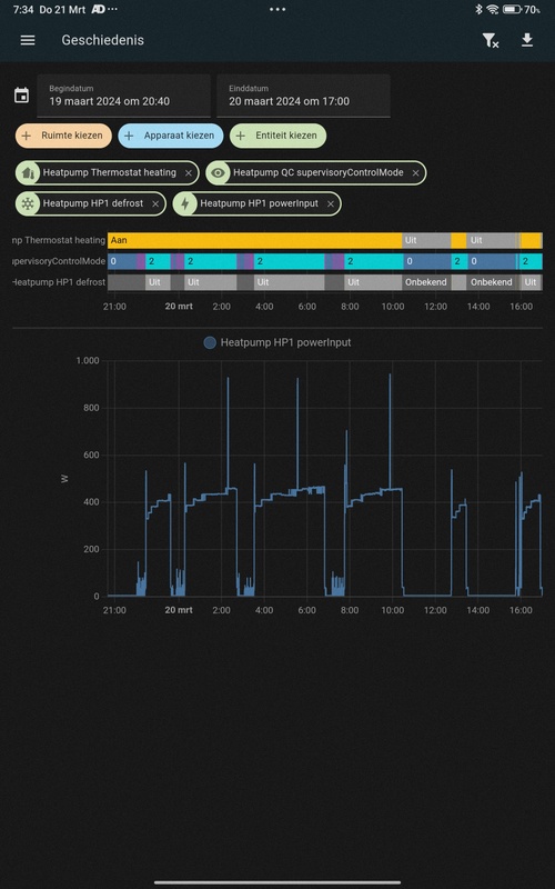

Friezin schreef op woensdag 20 maart 2024 @ 09:39:
Bekend plaatje...
Dit is de mijne.
Boiler vraagt 1x per dag een klein pufje (0,2m3) (bij jou die 2 pieken vermoed ik?).
Die zie je niet terug in "inzicht", je ziet helemaal geen gas in "inzicht" dus is iets anders wat gas vraagt,
Edit: Staat supervisoryControlMode op 3 in JSON?
Die pieken is douchen. Kleine pufjes dus +/- ieder kwartier. En continu 50Watt stroom.
Súdwest-Fryslân, Tussenwoning 1939, 143m2, Energielabel B, Quatt-Hybrid/Silent/6kW/-10°C/16°C/SCOP4,3, Chill, Nefit-Ecomline/9,8kW, WT40-57°C, Tado-V3+/T̄ 20,3°C, 10 radiatoren, HeatFan, Morsø, Tonzon, IsoWool, HR++/HR/dubbel, dak divers, PV 3880Wp, HW
Bekend plaatje...
Dit is de mijne.
SupervisoryControMode staat op 0

Mickel moen schreef op woensdag 20 maart 2024 @ 15:11:
Dan is er iets anders aan de hand: de Quatt vraagt geen gas, anders had je in de Quatt-app gasverbruik gezien.
E.e.a. heeft ongetwijfeld te maken met die losse draad.
Hier ⤵️ is pdf Nefit installatiehandleiding.
Misschien kun je daar wat in vinden.
https://www.smarthomesupp...stalecomlineexcellent.pdf

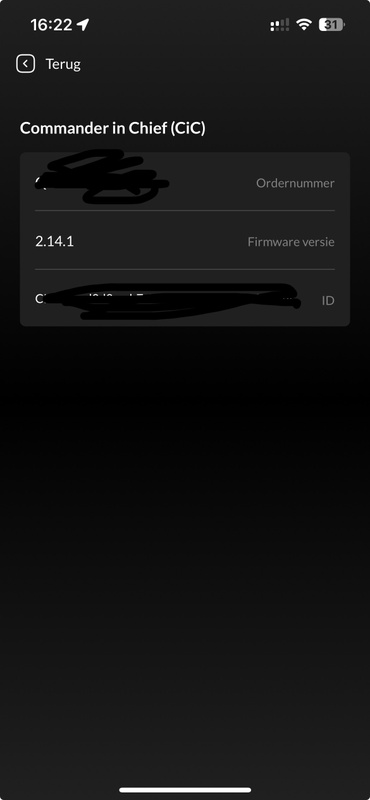

Ik zag een onderbreking in de JSON output en hop, toen zaten we op 2.14.1
Afbeeldingslocatie: https://tweakers.net/i/XcuwlsMiYCgX7A3Q02DCWRH-Who=/x800/filters:strip_icc():strip_exif()/f/image/t6btSfWvHWs87WAKC6pvLE16.jpg?f=fotoalbum_large

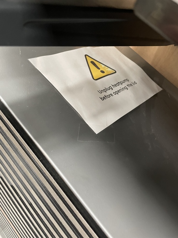

Afbeeldingslocatie: https://tweakers.net/i/rQ8hmnnYJewmG6eLOu46BrwAQfA=/800x/filters:strip_icc():strip_exif()/f/image/ZdcF0yGkoNsycN2CVMp6uWXX.jpg?f=fotoalbum_large
Kun je ons basaal vertellen wat we zien op deze foto?
Ik heb bij sommige dingen wel een idee, maar ik vermoed dat niet iedereen weet waar hij / zij naar kijkt.
Zelf herken ik nummertje 1 niet echt. Binnenwerk van een Quatt / vernieuwde testversie met onafgewerkte / prototype buitenkant?
Edit: het kastje bij nummer 4 kan ik ook niet echt plaatsen.

  • Toby-Wan
  • Registratie: Augustus 2018
onlinaius schreef op woensdag 20 maart 2024 @ 22:02:
2 is een Bosch Tronic Heat 3500 e-CV
vanaf 999 bij Warmteservice, voor een DIY all electric (naast een (warmtepomp)boiler)
[ Voor 14% gewijzigd door Toby-Wan op 20-03-2024 22:20 ]

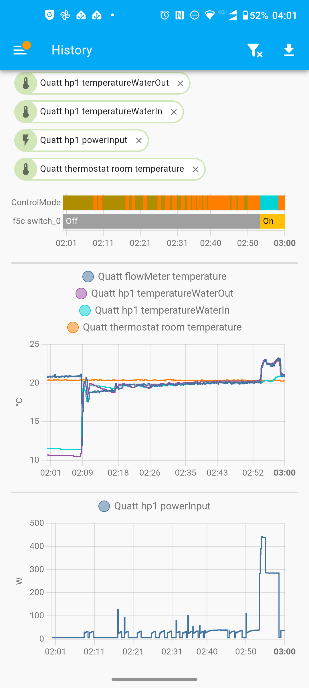

  • Flesym
  • Registratie: April 2023
Wat ik al schreef, hij lijkt weer stabiel te werken maar in de HA log zie je dat hij volgens de CIC iedere 15 tot 20 minuten precies 10 seconden uitgaat. Ik kan me niet echt voorstellen dat dit echt vanuit de Touch komt maar de Quatt wordt echt even uitgezet en weer aangezet. Dus ik heb helaas de DT4M maar weer aangesloten want 4x per uur de compressor uit en aan is schadelijk.
Afbeeldingslocatie: https://tweakers.net/i/s5XHKGTcxePCpdVIlAXandxBQSc=/x800/filters:strip_icc():strip_exif()/f/image/Q37AI90l3sal23yHWEtwd1xw.jpg?f=fotoalbum_large
Huis: 125 jaar oud, redelijk geisoleerd. Verwarming: hybrid Quatt met E-CV en radiatoren. Warm water: Ariston WPB. Elektra: 5,4kWp ZP + Marstek V.2 accu
  • Steven_SvD
  • Laatst online: 16-09 15:27
1 is denk ik een simulatie van een afgiftesysteem, lijkt een heater met fan waar cv water door loopt en afhankelijk van de snelheid van de fan de kW's geregeld kunnen worden
2 electrische cv ketel
3 buffervat
4 weet ik ook niet, maar mogelijk een onderdeel van het full electric Quatt systeem

  • onlinaius
  • Laatst online: 14:12
Steven_SvD schreef op woensdag 20 maart 2024 @ 22:14:
Daar zul je wel gelijk in hebben. Had ik er even niet bij bedacht, maar nu je het zegt herken ik het van de geblazen heaters die je bijv wel eens in loodsen / autogarages ziet hangen.
Dit was een demonstratiestand van CiC's gok ik, aangezien ik vermoed dat het vat geen SWW vat is (aangezien ik geen heat booster zie), maar een vat om inhoud van het systeem te simuleren?

  • Rowwan
  • Laatst online: 03:50
Sinds de laatste updates zie ik ook weer vreemd gedrag, iemand die dat kan verklaren? Ook ben ik benieuwd of er meer mensen last van hebben en of dat schadelijk kan zijn (en of ik dit bij Quatt moet melden)
Ik zie heel veel togglen tussen "standby" en "standby - heating", zonder dat hij daarna naar "heating" over gaat.
Dit gebeurt overigens niet constant, maar ik heb het nu al een aantal keren gezien.
Zie onderstaande screenshot van HA: controlmode veranderd steeds van "standby" (bruin) naar "standby - heating", zonder naar "heating" te gaan (blauw). Daarbij zie in het input vermogen een beetje oplopen. De gemeten kamertemperatuur. Laat niks geks zien.
Afbeeldingslocatie: https://tweakers.net/i/T3T4kiAqw1lgKxO2TIbc1ch0aO0=/full-fit-in/4000x4000/filters:no_upscale():fill(white):strip_exif()/f/image/fff3xbWOKBSlKMWDXHJEMhdH.png?f=user_large
[ Voor 5% gewijzigd door Rowwan op 21-03-2024 04:16 ]

  • Flesym
Rowwan schreef op donderdag 21 maart 2024 @ 04:12:
Ik zag hetzelfde en wel constant maar sinds gistermiddag 13:00 plotseling weg. Vreemde is dat hij daarvoor niet liet zien dat hij door de thermostaat werd uitgeschakeld, daarna wel.
Afbeeldingslocatie: https://tweakers.net/i/aTn2RZ6GiHhzC4vK47EqhbF2WG0=/x800/filters:strip_icc():strip_exif()/f/image/cdCmhlEDe6TDV3HzwwUnobwc.jpg?f=fotoalbum_large
[ Voor 3% gewijzigd door Flesym op 21-03-2024 08:05 ]
