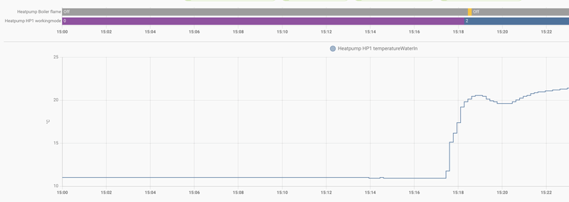

Ik red het net niet met 1 minuut vertraging (wel lange aanvoer naar buiten en geen vloerverwarming...dus weet niet of het voor mij uberhaupt realistisch is). Toch nog maar eens 2 minuten proberen :D .
Afbeeldingslocatie: https://tweakers.net/i/uwISu0QxaL8Y3tVjMWVHbiFSuPU=/800x/filters:strip_exif()/f/image/oCSP6OgNW2bKQby9O12t7xyk.png?f=fotoalbum_large
Edit: Al twijfel ik nu wel...Kan het niet controleren op de p1 meter gezien er gebruik werd gemaakt van tapwater maar....:
15:17:16 Pomp aan
15:18:16 Working mode 2
15:18:26 Heatpump Boiler flame
Echter op 15:18:06 temperature waterin 19.21 graden Celcius.
Edit2: App zegt trouwens ook geen gas. Niet helemaal wakker op de zondag, boilerflame gaat ook aan bij tapwater natuurlijk....zat even scheef te kijken.
Afbeeldingslocatie: https://tweakers.net/i/EcP8THsqHs7oSgpVsi-M3eB0__g=/x800/filters:strip_icc():strip_exif()/f/image/nBpUmvxKAEyYC5jvG9gRm6W5.jpg?f=fotoalbum_large

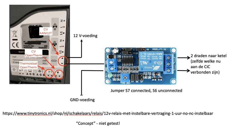

Voor deze ketel ken ik alleen de 2-standen schakelaar in relatie met de pomp: stand 1: nadraaitijd (enkele minuten) en stand 2: continu (op deze foto staat hij op continu). Stand 2: wil je eigenlijk vermijden.
Of je zet er een vertragend 12v relais tussen zoals deze (heeft jumpers en instelbare potmeter):
https://www.tinytronics.n...ng-1-uur-no-nc-instelbaar
@DeltaBro en @Friezin denken jullie dat dit gaat werken?
waar zou je die plaatsen? want als je die in de 2aderige kabel doet zullen alle signalen een vertraging krijgen. Dus dan moet je het gaan zoeken op de printplaat van de CV, denk ik?

DeltaBro schreef op zondag 4 februari 2024 @ 17:18:
@Friezin zoals hier boven geschreven maar hier een screenshot uit de handleiding.
  • netappie
  • Laatst online: 13-10 07:45
DeltaBro schreef op zondag 4 februari 2024 @ 17:24:
waar ga je die plaatsen? want als je die in de 2aderige kabel doet zullen alle signalen een vertraging krijgen. Dus dat moet je het gaan zoeken op de printplaat van de CV
Alleen bij aan/uit gestuurde ketel natuurlijk (dat is gewoon verbinden van 2 draadjes).
Met opentherm gaat dit niet werken.
P.S. De uit is niet vertraagd op dit printje van 5 euro.
[ Voor 11% gewijzigd door netappie op 04-02-2024 17:29 ]

netappie schreef op zondag 4 februari 2024 @ 17:26:
Alleen bij aan/uit gestuurde ketel natuurlijk. Met opentherm gaat dit niet werken.
Sorry je heb gelijk, ik dacht alleen in Open Therm vergat dat aan/uit ook bestond haha. Dan zou het wel moeten werken denk ik. Leuk experiment en niet moeilijk!
  • Friezin
  • Registratie: November 2023
Blijft de vraag: waar plaats je die en hoe sluit je die aan?
Bij de cv-pomp?
Vind "gewoon verbinden van 2 draadjes" niet echt een goede uitleg....
(Geen idee of dit kan werken: zag deze oplossing ook op tweakers, maar kan me er niets bij voorstellen (stroomnitwit))

Friezin schreef op zondag 4 februari 2024 @ 17:31:
Bij de cv-pomp?
De ouderwetse thermostaat is gewoon een draaischijf met kwik die de + en - verbind van een aan/uit ketel. Toevallig is dat ook 12 volt. Dus dan zou dit tussen de CiC en de ketel komen.

netappie schreef op zondag 4 februari 2024 @ 17:34:
Exact! Maar wie wil dit proberen, ik heb een werkende opstelling met OT. En een cic die op OT is ingesteld.
  • netappie
DeltaBro schreef op zondag 4 februari 2024 @ 17:37:
Testen of het relais werkt is niet zo moeilijk voor wie een multimeter, wat draadjes en een 12 v voediing of 8 AA batterijen heeft.
Het moeilijkste is het juiste draadje naar de ketel vinden voor wie nu aan/uit heeft en geen/minder gas wil gebruiken na nachtverlaging.
Kwestie van de CiC ontkoppelen en het relais als vervanging aan de draadjes doen en wachten tot de CV aan springt.
Proefkonijn gezocht 😂

  • Friezin
Ah, ok.
Zag de oplossing in 2011 ook al, terwijl ik zocht naar vertraging in andere ketels dan Intergas.
CV ketel vertraagd inschakelen, hoe?
Zou dus eigenlijk voor alle "andere" aan/uit aangesloten ketels kunnen werken?
Als je deze aansluit tussen CiC en ketel maakt het toch niet uit of het opentherm of aan/uit is.

Gerardwaz schreef op zondag 4 februari 2024 @ 17:51:
Opentherm is een communicatie protocol dat niet onderbroken mag worden. Het gebruikt dezelfde draadjes maar er gaan vragen en antwoorden overheen. Lijkt mij in ieder geval niet iets om zomaar te onderbreken.
@netappie heeft het al mooi uitgelegd
Zeker maakt dat verschil, want opentherm stuurt continu pakketjes met info en die zal je dus allemaal gaan vertragen. En ik verwacht daarmee ook storingen die erbij komen en aan/uit geeft wel of geen signaal om te stoken simpel gezegd.

netappie schreef op zondag 4 februari 2024 @ 17:53:
Maar de communicatie loopt via de CiC en die laat alleen de ketel branden, misschien het proberen waard.

Gerardwaz schreef op zondag 4 februari 2024 @ 17:57:
Jouw thermostaat praat opentherm met de CiC maar de CiC praat ook opentherm met de ketel.
Daar wordt een heel gesprek gevoerd over temperaturen, vermogen en andere dingen waar de CiC een strategie mee bedenkt en waarschijnlijk ook dingen doorgeeft naar en van de thermostaat.
Het staat je vrij om dit te proberen, maar dan vooral niet Quatt support lastig vallen als je CiC gek gaat doen.

netappie schreef op zondag 4 februari 2024 @ 17:47:
Wanneer ik de werking van het instelbare relais goed interpreteer, dan zou dat er zo uit komen te zien?
Afbeeldingslocatie: https://tweakers.net/i/zHxGXTyRxd20o9HRmhh2Tif5ymQ=/800x/filters:strip_exif()/f/image/ti0eQ3VuKKvjAk65BHpW8vAS.png?f=fotoalbum_large
Stel dat dit zou werken; waar haal je de 12V vandaan?
[ Voor 10% gewijzigd door HarryInia op 05-02-2024 10:38 ]

HarryInia schreef op zondag 4 februari 2024 @ 22:23:
De ketel levert 12v via de ene draad en gaat aan zodra dat terug komt via de andere draad.

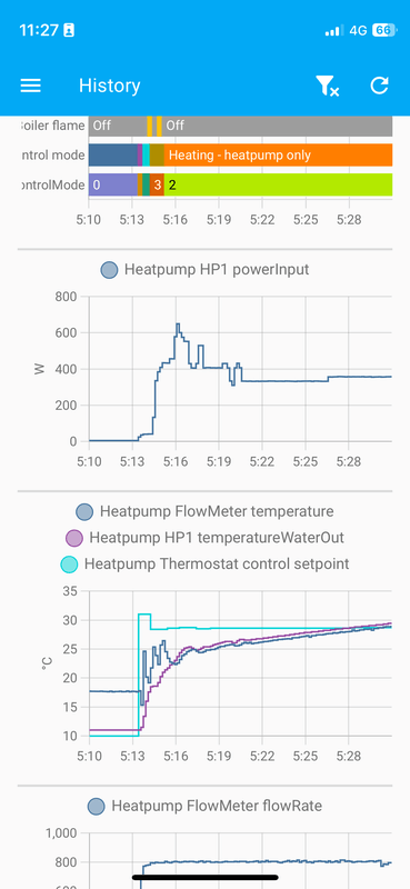

  • verguldebarman
  • Laatst online: 18:01

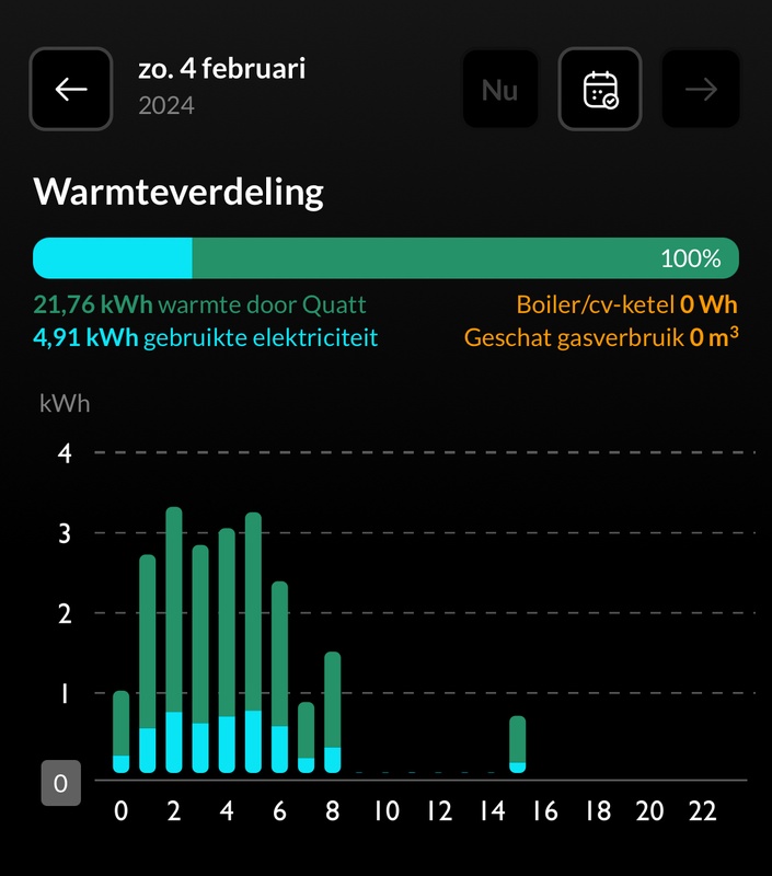

Wie helpt me dit anders redenen?
Gisteren heb ik hele mooie warmtepompdag dat gehad. Stabiele run op ca 300W nagenoeg de gehele dag. Totaal verbruik 6,8 kWh en mijn huis stabiel warm op 20 graden de hele dag (en nacht). Met een prijs van 0,39 heeft me dat 2,66 gekost. Klinkt dus hartstikke goed.
Echter, als ik dit met de CV had gedaan, dan had ik 0,77m3 (6,8kWh/8,8) verbruikt. Met een prijs van 1,35 had me dat 1,04 gekost.
Voor mijn gevoel zijn deze warmere dagen (tegen de 10 graden) dus juist minder efficiënt met een warmtepomp en geen nachtverlaging.
Of zie ik dit totaal verkeerd?
[Edit]: ja!!! Ik had de opgewekte warmte door de Quatt moeten vergelijken met gasverbruik ..... Stom!!! 🤣🤣
Afbeeldingslocatie: https://tweakers.net/i/yNjfLlAlkO7h75zFbRTYYJbfZjE=/x800/filters:strip_icc():strip_exif()/f/image/hO6U2Hj7igxj05wRwB2x2Ug4.jpg?f=fotoalbum_large
[ Voor 6% gewijzigd door verguldebarman op 05-02-2024 08:15 ]

verguldebarman schreef op maandag 5 februari 2024 @ 08:01:
Volgens mij moet je niet die gebruikte 6,8 Kwh, maar de opgewekte 44,46 kWh door 8,8 delen, om te vergelijken.

robmaas schreef op maandag 5 februari 2024 @ 08:08:
Oeps..... Dat is ontzettend stom van me. Natuurlijk had ik dat moeten doen 🤣🤣

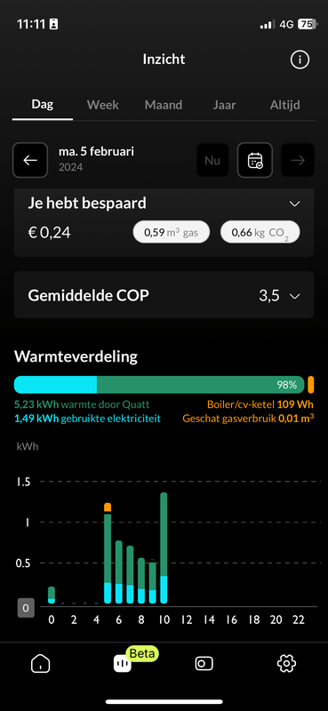

Ok, meten is weten!
Mijn Quatt Hybrid ging vanochtend om 5:13:24 aan omdat de nachtverlaging onder de 18.5 graden dook
In 4 stappen ging de CiC van Standby (controlmode 0) naar Heatpump-Only (controlmode 3) en gaf daarbij 3 stootjes gas (de 3 hopjes in de blauwe flowmeter temperatuur in de 2e grafiek):
Stap1: 20 seconden “Standby heating” (controlmode 1) met alleen de pomp die de flow opvoert naar 800l/uur. Met de watertemperatuur binnen van 17.69 graden (flow sensor) gaat de watertemperatuur in de buitenunit (HP1 water out) van 11 naar 13,5 graden (+2,5 graden)
Stap2: 40 seconden “Boiler only” (controlmode 4) met alleen de cv ketel die het water in de buitenunit naar 18 graden opwarmt. De watertemperatuur binnen (flow sensor bij de uitgang van de ketel) is dan bijna 25 graden.
Stap3: 50 seconden “Boiler + Heatpump” (controlmode 3) waarbij de cv ketel nog twee stootjes gas geeft en de warmtepomp start te draaien om het water richting de door mijn thermostaat gevraagde 31 graden stuurt
Stap4: “Heatpump only” (controlmode 2) vanaf 5:15:15. Het duurt dan nog een kwartiertje tot 5:28 tot de doeltemperatuur is bereikt.
NB de 3 pufjes gas samen waren 0,01m3 gas
Afbeeldingslocatie: https://tweakers.net/i/c4tjqPLMgy5nC278onfrCZr3TFI=/x800/filters:strip_exif()/f/image/2gs5iUfhJX41TczZNLlX5YDk.png?f=fotoalbum_large
Afbeeldingslocatie: https://tweakers.net/i/WIlm7wMWtcLT60hdRgnKH_JC-Xo=/x800/filters:strip_exif()/f/image/BTUwNpYEFvDWZ7HIiVJVQZ0v.png?f=fotoalbum_large
Afbeeldingslocatie: https://tweakers.net/i/ma2s1j-j3Mhb4qShGrsPm1i_2xA=/x800/filters:strip_exif()/f/image/ZiiIcSVe1tVV4XpxrcNTE3M7.png?f=fotoalbum_large
[ Voor 26% gewijzigd door TeslaNerd op 05-02-2024 11:30 ]

  • mrdop
  • Laatst online: 08-10 09:10
TeslaNerd schreef op maandag 5 februari 2024 @ 11:05:
Ok, meten is weten!
Die stap 1 duurde begin 2023 langer, 1 a 2 minuten. Heb de HA plaatjes alleen niet meer.

Die CiC update verstookt toch nog gas 😂 0,02 mijn vertraging staat nog steeds op 2min.
Dit neem ik voor lief, voor de enkele keren dat dit gebeurt haha.
Afbeeldingslocatie: https://tweakers.net/i/4X0j1FmUcQY1r5bdyUX2WEsuj7A=/x800/filters:strip_exif()/f/image/4OWQwW4pg6GvMivVAUXk4cYH.png?f=fotoalbum_large

Hier ook versie 2.10.0 vandaag binnen gekregen om 9:00. Iemand al een idee wat er is aangepast en/of is verbeterd met deze update?
Update: ik zie zelf dat de flow rate niet meer doorkomt in Home Assistant met 2.10.0
Afbeeldingslocatie: https://tweakers.net/i/k6KbT5Iq23zKihn1w7SKkZroEj8=/800x/filters:strip_exif()/f/image/RBKU5Y7I552McpC5YyRvECF9.png?f=fotoalbum_large
Afbeeldingslocatie: https://tweakers.net/i/x4eer-6PQc-Qjn4tDxT4v58MHgw=/x800/filters:strip_exif()/f/image/PxO92ueSaIK5HD3lpTVAXTVJ.png?f=fotoalbum_large
[ Voor 87% gewijzigd door TeslaNerd op 05-02-2024 13:52 ]

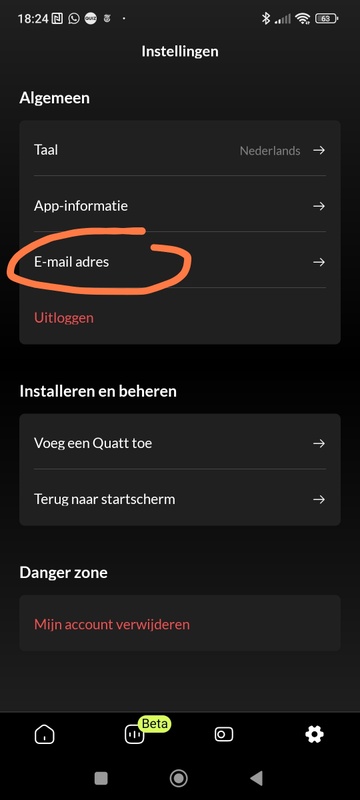

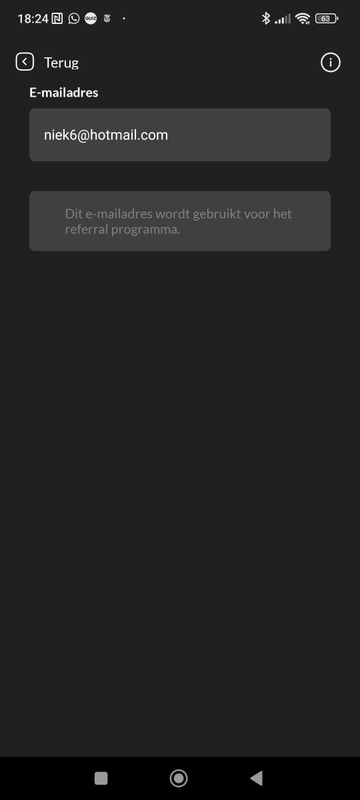

Ik zat even door de app te bladeren en zie ik dit:
Afbeeldingslocatie: https://tweakers.net/i/8mCQ0PsdkBbmcZAnma_WumFddVo=/x800/filters:strip_icc():strip_exif()/f/image/8ro8YRNNrVrgpwxLkSVqu1cc.jpg?f=fotoalbum_large
Afbeeldingslocatie: https://tweakers.net/i/Y_OPfEiJ6eB0DVAPy1pUehWO_O0=/x800/filters:strip_icc():strip_exif()/f/image/3Y3clljqCY5iCXh1Z1AQXEW6.jpg?f=fotoalbum_large
Maar ik ben dat niet, en kan het ook niet aanpassen?
Het is nodig voor het referral programma...
Enig idee waar dat aan te passen is?
[ Voor 4% gewijzigd door okijokii op 05-02-2024 18:26 ]
2-onder-1-kap 1990 | Enkele Quatt op garagedak | T6 | Intergas Xtreme 36 | vvw beganegrond en badkamer | radiatoren met speedcomforts begane grond en eerste verdieping | Zonnepanelen 3,3 MWh per jaar | HR++
  • MacD007
  • Laatst online: 06-06-2025
TeslaNerd schreef op maandag 5 februari 2024 @ 17:21:
Voor de tweakers die zelf een Quatt willen/kunnen upgraden naar een duo hybrid: de Aurea 5 5kW is nu voor gratis (na subsidie ) in de aanbieding bij cvtotaal:
https://www.cvtotaal.nl/a...de-warmtepomp-add-on.html
Ook met eigen forum:
Basisregeling van de Aurea 5 hybrid add-on
niet helemaal, je vergeet de installatie, anders krijg je die subsidie ook niet. kost dus onder de streep net geen 2.500 euro. Een extra Quatt is goedkoper, die kost je maar 1.000 euro.
alleen of een Quatt de deze nu echt zo lekker zamen werken, waag het te betwijfelen.
Quatt WP 4,5 kW - Atag CV ketel - Honeywell T6 - 23 panelen SolarEdge
  • MacD007
okijokii schreef op maandag 5 februari 2024 @ 18:25:
je bent gehackt. :?

Klopt je Quattnummer wel in de app?
N.H. twee onder een kap aan de kust bj 1928. Quatt Duo,14 radiatoren waarvan 3 in de garage, 1 convectorput en vloerverwarming begane grond. Alles draait volledig mee. Intergas Xtreme 36 en Tado v3+. Zonnepanelen 3850 wp SolarEdge.
  • okijokii
  • Registratie: Oktober 2021
Gerardwaz schreef op maandag 5 februari 2024 @ 18:52:
Even gecheckt, die klopt wel
