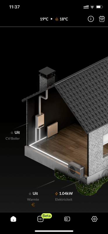

Hallo Tweakers!
Sinds begin januari ben ik de gelukkige eigenaar van een Quatt (4KW) model. Nu loop ik tegen een probleem aan en ik ben zeer nieuwsgierig naar eventuele suggesties die jullie kunnen bieden. Afgelopen zaterdag merkte ik dat de Quatt vrijwel geen warmte meer afgeeft. Na uitvoerig onderzoek ontdekte ik een lekkage in een koppeling die door Quatt onder de CV-ketel was geïnstalleerd. Druk in het systeem was daardoor ook laag (1 bar).
Met goedkeuring van Quatt heb ik deze koppeling zelf aangedraaid en voilà, het probleem leek opgelost. Het CV-systeem is bijgevuld, ik heb de Quatt enkele minuten zonder CIC laten draaien om te ontluchten, daarna de CIC en CV weer onder spanning gezet en de radiatoren ontlucht. Probleem opgelost, zou je denken. Helaas, de Quatt gaf slechts enkele minuten warmte en sindsdien geen enkele warmte meer.
Wat me opvalt is dat de Quatt draait en energie vraagt, soms tot wel 1,5kW, maar volgens de app geen warmte produceert.
Wat denken jullie dat de oorzaak hiervan kan zijn? Ik ga hoe dan ook maandag contact opnemen met Quatt, maar ik ben benieuwd naar jullie ideeën.

Direct het noodnummer van de Quatt bellen en in overleg met Quatt de CIC uit, zodat de Quatt alleen in zijn noodprogramma gaat rondpompen. Met de huidige temperaturen zou je zelf d Quatt helemaal uit kunnen zetten, ook dat weer in overleg met Quatt, m’n om je garantie in stand te houden.
Hier is veel meer aan de hand.
Kijk in de TS cq in handleidingen voor het nummer. 020-2610170

Voelen de radiatoren / leidingen wel warm aan? Ik vermoed dat de flowsensor geen data meer geeft, en dan kan de CiC geen opbrengst berekenen (wat niet wil zeggen dat die er niet is..).
Je kunt naar de JSON pagina van de CiC kijken - check dan de flowsensor waarden (zie de topic start voor instructies). Mocht mijn theorie kloppen, check dan of de kabel van de flowsensor er nog goed opzit - ik kan me zo voorstellen dat je die bij het aandraaien per ongeluk losgehaald hebt.
Hier zijn enkele stappen die ik al heb ondernomen:
- CIC opnieuw ingesteld
- Factory reset van Honeywell Lyric t6 thermostaat
- CV-instellingen gecontroleerd
- Radiatoren ontlucht
Nog eens bijvullen? Als de buitenunit op het dak staat en het systeem is niet vol dan heeft de Quatt geen water om te verwarmen en rond te pompen
120m2 bovenwoning met 6 radiatoren en vvw in de badkamer. Intergas HRE 36/30A met Honeywell Round Modulation en Quatt hybrid op het dak van de dakkapel
  • Woutterr
  • Registratie: September 2018
  • Laatst online: 05-10 10:30
WouterB schreef op zondag 4 februari 2024 @ 12:01:
Ja, radiatoren zijn warm, maar dat komt voornamelijk door de CV die nu dus de hele verwarmingsfunctie overneemt.
Ik heb zojuist contact gehad met de monteur van Quatt. Tezamen kwamen we al vrij gauw tot de conclusie dat de circulatiepomp het begeven heeft, door de lage druk in het systeem... We meten namelijk ook geen flow in het systeem. Balen, maar morgen komt een monteur langs om het e.e.a. te repareren.
