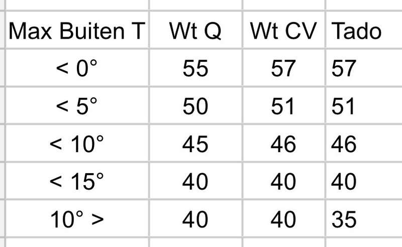

Ik weet niet wat er aan de hand is sinds CiC 4.4.x, maar Quatt gaat ineens weer gas gebruiken. Zelfs in de winter heb ik zelden gas verbruikt, en nu elke ochtend bij start van opwarmings-programma, wordt er in het eerste uur gas verbruikt.
- Ingestelde max. temperatuur 40 graden (sinds 4.4.0)
- Alleen vloerverwarming
- Huidige setup werkte prima zonder gas tot aan 4.4.0
- CiC draait nu 4.4.1
Voorbeeld hieronder. Zelfs voor 0.1 graad omhoog gebruikt Quatt ineens gas. Het is niet veel, en het is afstreepbaar, maar het feit dat dit in de winter niet nodig was vind ik bijzonder. Het is ook alleen bij het opstarten.
Afbeeldingslocatie: https://tweakers.net/i/9Sbwi4PNFX0BTEQeSKHxNdrpVY0=/x800/filters:strip_exif()/f/image/7jlGHWzXy9aRl60GJYQSeYqt.png?f=fotoalbum_large Afbeeldingslocatie: https://tweakers.net/i/S_5c15_jrFopZ2F4m7jFFwRfego=/x800/filters:strip_exif()/f/image/1gD7l0vGTu2MHWsjeTwyPEKS.png?f=fotoalbum_large

Wat was de watertemperatuur bij start?

  • UnitedJunk
  • Laatst online: 09-10 21:44
jj85 schreef op woensdag 22 april 2026 @ 09:01:
Afbeeldingslocatie: https://tweakers.net/i/EP1j1TGLmzgdN_vpERt1Kwecnjo=/800x/filters:strip_exif()/f/image/4z4FIw2NmfrIb2cI5FdfLggD.png?f=fotoalbum_large

Ik heb de nieuwe CIC update waarbij je de aanvoertemp kan regelen. Dit kan ook in mijn Tado. Welke is dan leidend?
  • Razer
  • Laatst online: 13:40
Erik1805 schreef op donderdag 23 april 2026 @ 11:32:
Dat is logischerwijs je Quatt, die gaat gewoon geen warmer water maken dan ingesteld staat op de CIC. Zou heel raar zijn als het niet zo werkt.
Die temp instelling van Tado kijkt de CIC sowieso niet naar.

Ik heb mijn schemaatje aangepast en heb zojuist de watertemperatuur in Tado op 35°C gezet. Eens kijken wat dat doet.
Afbeeldingslocatie: https://tweakers.net/i/7yF_iLmndS88hjxeTYD1TFMmr20=/800x/filters:strip_icc():strip_exif()/f/image/wUAT8JOwvKQzZgPd86gHgz9P.jpg?f=fotoalbum_large
[ Voor 27% gewijzigd door Mickel moen op 24-04-2026 19:52 ]

Ah, volgens jou houdt de CIC dus bij een aan/uit ketel wel rekening met de ingestelde watertemperatuur in Tado v3+, wat ik ook al vermoedde. (Of is het zelfs merk/type ketel afhankelijk?)
Ik heb mijn schemaatje aangepast en heb zojuist de watertemperatuur in Tado op 36°C gezet. Eens kijken wat dat doet.
@Mickel moen
CIC weet helemaal niet welke aan/uit ketel er aan hangt!
Sinds aug 24: Duo 2 x V1.5, Tado v3+ opt temp 30gr, const temp, eerst 1100m3 gas, nu 0. Vrijst no brab 76, 150m2, nefit combi exel 04, Veel hr+, vooral in serre, redelijke isolatie. Radiators t22, vvw in serre als bijverwarming. Pomp vvw verwijderd.
Daar heb je helemaal gelijk in. Was meer een gedachte of er verschil kan zijn tussen aan/uit ketels hoe ze reageren op de CIC.
Súdwest-Fryslân, Tussenwoning 1939, 143m2, Energielabel B, Quatt-Hybrid/Silent/6kW/-10°C/16°C/SCOP4,3, Chill, Nefit-Ecomline/9,8kW, WT40-57°C, Tado-V3+/T̄ 20,3°C, 10 radiatoren, HeatFan, Morsø, Tonzon, IsoWool, HR++/HR/dubbel, dak divers, PV 3880Wp, HW
  • jj85
  • Laatst online: 13:18
Mickel moen schreef op vrijdag 24 april 2026 @ 10:09:
Nee, het is echt een binair signaal: aan of uit. Meer communicatie is er niet.
Mijn ketel is aan/uit aangesloten, maar als ik de temp in Tado V3+ app zet op 30, gaat cic daar overheen indien die dat nodig vindt.
Quatt Duo V1 - 3kw BUH - VVW en LTV - WPB: Atlantic Explorer V5 - PV: 9860WP
  • harv
  • Registratie: November 2023
  • Laatst online: 12:29
raven22 schreef op vrijdag 24 april 2026 @ 11:02:
@raven22
We hebben het hier over de aanvoertemperatuur optimalisatie in Instellingen van de v3+.
Dat de CIC gewoon zijn werk doet, en probeert de warmtepomp(en) hard te laten draaien om het huis op temperatuur te krijgen is logisch, maar de cv ketel doet na het ongeveer bereiken van de ingestelde temperatuur in de v3+ niet meet mee, terwijl controlmode op 3 staat.
