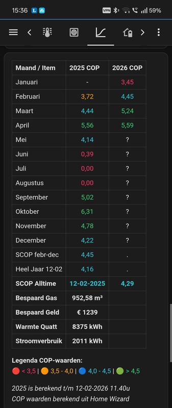

  • jj85
onlinaius schreef op woensdag 15 april 2026 @ 13:38:
Maar als je de statistieken van Luigi ziet, krijg je dan ook niet het idee dat er iets raars aan is?
louigi58 in "Ervaringen met Quatt Deel 2"
Ik kan die COP echt niet plaatsen, ik zie niet wat er voor zou kunnen zorgen dat deze zo laag is.
Die SCOP van 4+ is toch vrij normaal dacht ik...
Ook dat screenshot van 13 april met een waarde van 4,8 is niet laag toch...
Heb jij je temp-sensoren wel eens gecontroleerd?
Jouw 7,1 vind ik dan weer vrij hoog namelijk ;)

  • onlinaius
  • Laatst online: 12:04
jj85 schreef op woensdag 15 april 2026 @ 14:34:
Ja, daar heb je zeker een punt, die vind ik zelf ook inderdaad niet raar.
Die klopt ook niet 100%. Uitgaand is tussen 0.21 en 0.30 graad hoger dan inkomend.
De flowmeter heb ik meer twijfels over, metertje of 3 buitenleiding kan toch bijna niet het verlies geven van 1 graad. (tenzij zowel Tin als Tuit niet kloppen).
Afbeeldingslocatie: https://tweakers.net/i/QpI17fA_8xG-oFG36J8g8UtHa84=/800x/filters:strip_exif()/f/image/x4PjJot5Ca51RrBQFzh6zMkb.png?f=fotoalbum_large
Daar is gezien de temperatuursensoren zeker wat op af te dingen, maar als je Mickel er naast legt ( Mickel moen in "Ervaringen met Quatt Deel 2" ) vind ik een range van 6 tot 7 toch persoonlijk logischer dan 4.8 (nogmaals, op een dag dat het buiten 13 graden wordt, grotendeels overdag verwarmd, met een vrij lage aanvoertemp, op een lage load)

  • louigi58
  • Laatst online: 08-06 23:47
Afbeeldingslocatie: https://tweakers.net/i/WmfPQ2zIvoWH_YX0pZY8PdX6-og=/x800/filters:strip_icc():strip_exif()/f/image/Z3nl6kPf6LdAg4m92EGEE0Pu.jpg?f=fotoalbum_large

  • louigi58
HGBMason schreef op woensdag 15 april 2026 @ 16:04:
In Tado X kan de maximale aanvoertemperatuur tot 30°C verlaagd worden. Hoe verhoudt zich dat tot de Quatt instelling? Ik heb de Quatt update nog niet en niet kunnen kijken wie de temperatuur begrenst, Quatt of Tado. Of wordt het de laagste van de twee?
Maar niet met Quatt
1967,HR++ en HR+++, islolatie spouw en dak, 130m², Beg 2xT33,1xT30 + VVW 9m², 1e 3xT20, 1xT22 2e 1xT22 Quatt Hybrid Noordgevel 4,8kW/-10°C/17,9°C SCOP 4,29 Nefit HRC30 CW5 zomerstand, PV 5,25KWp Sedge. Tado X Temp 21⁰C 24/7, 2xMarstek PIB 10,24kWh HA
  • louigi58
onlinaius schreef op woensdag 15 april 2026 @ 16:04:
Daar zie ik dan weer weinig mis mee. Misschien was die 4.8 toeval / meetfoutje / anders verklaarbaar, de rest is aardig in lijn met wat je verwacht.
Dit zijn de berekende COP waarden met verbruik uit HW en Warmte uit Quatt app.
COP uit Quatt app: 2026 jan 3.3 feb 4 mrt 4.5 en april tot nu 4,9
Wat me opvalt is dat de afwijking in de koude maanden minder is dan nu.

  • jj85
onlinaius schreef op woensdag 15 april 2026 @ 15:12:
Misschien ook een geringe meetafwijking ;) ?
(maar ik ga die discussie niet opnieuw starten, dat is me niet in dank afgenomen :+ )
  • louigi58
jj85 schreef op woensdag 15 april 2026 @ 18:04:
Misschien een maandagochtend model.

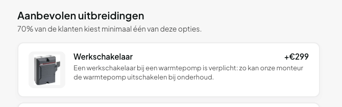

Ik ben aan het orienteren voor een Hybride warmtepomp en kwam via google bij Quatt.
Wat echt een gekke tegenvaller is de prijs voor een werkschakelaar van maar liefst 299,-
een ABB werkschakelaar kost 25,- ik snap dat er marges gemaakt mogen worden, maar dit geeft mij in elk geval meteen een onbetrouwbaar gevoel.

Gwindorian schreef op vrijdag 17 april 2026 @ 11:53:
Een werkschakelaar geinstalleerd is geen 25 euro. Maar de Quatt-verkoper heeft me verklapt dat het als volgt werkt: de helft is marge voor Quatt, en alle elektra wordt uitbesteed. Dus die electricien krijgt 150 voor het installeren ervan, en alle kabelwerk dat daarvoor nodig is (is ook materiaal+arbeidskosten). Dat is geen gekke prijs.
Daarom adviseerde hij me vooral het zelf te (laten) doen, scheelt in elk geval die 50%. Aldus geschiedde.

Brent schreef op vrijdag 17 april 2026 @ 11:58:
Die kabel wordt niet langer of korter hoor met of zonder werkschakelaar ertussen.
Je kunt me nog veel meer proberen te vertellen, maar 300,- voor het tussenplaatsen van een werkschakelaar van inkoop 20,- in een kabel die er toch al ligt is voor mij wel een gekke prijs, en geeft me geen prettig gevoel over dat ik een goede prijs krijg.

Dersan schreef op vrijdag 17 april 2026 @ 12:04:
Soms moet omwille van de ruimte of iets anders de schakelaar iets opschuiven. Boren, schroeven, stukje pijp. Goed, in materiaal euros, maar kost tijd en dus geld. En dan wil die elektriciën ook marge (zijn voorrijkosten zitten hier bijv al in). Uiteraard zijn prijslijsten ruimer dan in veel gevallen zal lukken, maarja, achteraf horen dat het toch meer werd om reden X vinden veel mensen ook niet leuk. Je kunt iig ook zelf je elektra (laten) doen, dan kan het zeer wss voor minder inderdaad.
Als jij voor 25 euro ABB werkschakelaars komt installeren wordt ik vaste klant :)

Gwindorian schreef op vrijdag 17 april 2026 @ 12:09:
Je betaalt de ontzorgprijs. Ik heb net een offerte voor een thuisbatterij binnen. Ik zal maar niet verklappen wat daar de marge op is ;) Direct bij het oud papier.
Ik heb het dus ook gewoon lekker zelf gedaan. Wat let je?

Brent schreef op vrijdag 17 april 2026 @ 12:12:
Dat probeer ik uit te leggen, dat het mij let om door te pakken met deze leverancier omdat ik meteen een wansmaak krijg van zulke bedragen.
Gwindorian's Diablo Profiel

Gwindorian schreef op vrijdag 17 april 2026 @ 12:22:
Iets zegt me dat je dan voor het eerst naar de ontzorgprijs van zulks kijkt.

Brent schreef op vrijdag 17 april 2026 @ 12:25:
Dat mag je denken uiteraard.
Iets zegt me dat ik meteen tegen een fanboy aan ben gelopen in dit topic, even goede vrienden, ik kijk lekker even verder waar ik geen "ontzorgprijs" betaal, maar gewoon een goede deal kan krijgen voor een hybride warmtepomp :)

Gwindorian schreef op vrijdag 17 april 2026 @ 12:30:
Moet je deel 1 eens kijken, toen was ik keihard aan het railen tegen de mooiweerpomp van Quatt :) Je leest geloof ik ook over mijn recentere berichten heen waarin ik schrijf dat ik ook niet deze prijzen heb betaald. Of de berichten er tussenin waarin ik schrijf dat Quatt de laagste offerte was die ik kon krijgen.
Je moet lekker kiezen waar jij je fijn bij voelt. Ik weet echter dat je in deze (en veel andere) business over de 'ontzorging' struikelt (ik kan er ook niet tegen), en als je dit al een afknapper vind, ik vrees dat je CV ketel er voor altijd blijft hangen.
Advies van Quatt was bij ons ook om zo mogelijk bij een lokale elektricien de voorbereidingen te laten doen. Als service kunnen zij het ook doen, maar heeft niet de voorkeur.

Magreet1 schreef op vrijdag 17 april 2026 @ 12:37:
Dat idee krijg ik inderdaad ook. Quatt wil alleen de hele basis installaties doen. Meerwerk liever niet, en als dat al nodig is rekenen ze er een prijs voor die je ontmoedigt het via hen te doen.

Magreet1 schreef op vrijdag 17 april 2026 @ 12:35:
Hier ook een T6, idd instelbaar per 0,5 graden helaas. Maar ik zie niet dat de warmtepomp altijd gelijk uit gaat zodra setpoint bereikt is.
De kamertemperatuur geeft op het display en in de app van T6 op een halve graden nauwkeurig aan welke temperatuur het is. In de Quatt app zie ik het per 0,2 graden nauwkeurig, en de JSON leest het in 4 decimalen af. Ik weet niet of het echt zo gedetailleerd gemeten wordt…
Meten door T6 gaat in 1/256 graad. Maar updates via OpenTherm naar CiC en dus JSON pas als er een stap van 0,2 is gezet. (Allemaal info uit dit topic in dit forum.)
En in overzicht van @Brent zou pendelen vervangen moeten worden door traag (met kans op overshoots, met name bij vloerverwarming), vanwege grote hysterese +langzaam doorgeven via OpenTherm

  • Dersan
  • Laatst online: 10:41
Brent schreef op vrijdag 17 april 2026 @ 12:09:
Ik snap ook wel dat ze niet voor 25€ een werkschakelaar ophangen maar kom op he, 300€ is wel erg ruim. En je denkt toch niet serieus dat als jij die optie aanvinkt zo een losse elektricien laten aanvliegen? Dat doen Pawel en Igor die de warmtepomp ophangen toch echt wel zelf.
En wat is het nou trouwens, er staat dat het verplicht is maar het is een betaalde optie?
  • Magreet1
  • Laatst online: 14:41
@Dersan Er staat dat de locatie aan een aantal voorwaarden moet voldoen. Waaronder een werkschakelaar. Aan jou de keus om dat zelf te doen, te laten doen of aan Quatt over te laten voor 300 euro. Dat zijn de feiten.
  • Kaaspeer90
  • Registratie: Juni 2018
  • Laatst online: 11:44
Dersan schreef op vrijdag 17 april 2026 @ 15:34:
Het is geen standaard onderdeel van de installatie. Keuze aan jou is om het zelf / door iemad te laten doen of het door pawel en igor te laten door a raison de 300 euro.

  • jj85
Gaat het echt enkel kom die werkschakelaar of om een aparte groep aanleggen? In dat laatste geval snap ik die prijs wel (ok, nog steeds rededelijk hoog).
Als het echt enkel de werkschakelaar betreft: koop er één en leg die klaar. Denk dat ze hem dan zo voor je monteren, net zoals je vroeger een vuilfilter kon neerleggen die ze er dan even tussen frommelen...
  • Kaaspeer90
jj85 schreef op vrijdag 17 april 2026 @ 16:26:
Prima plan. Ik koop wel zo'n vuilafscheider. Kan me niet voorstellen dat ze hier heel lastig om zullen doen.
P.s. ik heb zelf ook voor het gemak gekozen hoor met het aansluiten van die werkschakelaar. Kabel en leiding wordt van mijn meterkast naar het dak van mijn garage getrokken en aangesloten. Ongetwijfeld dat dit goedkoper kan, maar het ontzorgtarief was mij het gelazer waard om iemand te vinden die op korte termijn beschikbaar is. Alle professionals in de buurt hebben een wachtrij waar je u tegen zegt en komen vaak voor kleine klussen niet eens opdagen.
