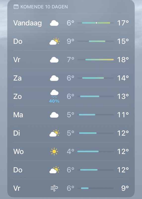

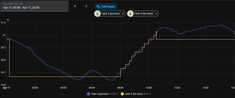

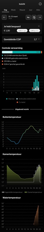

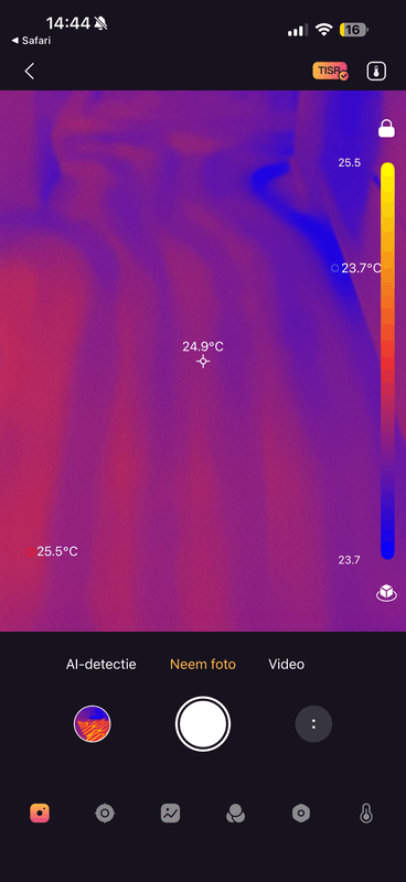

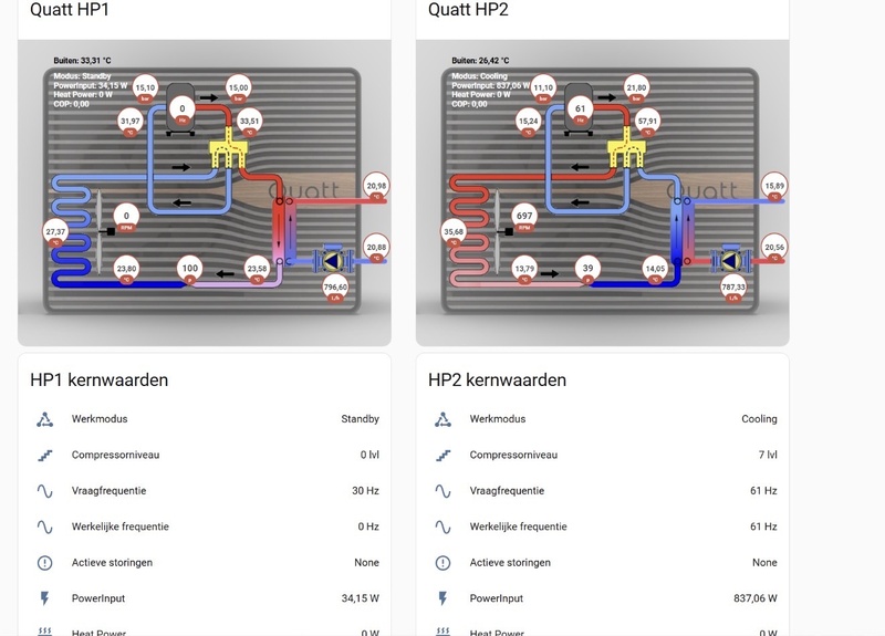

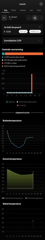

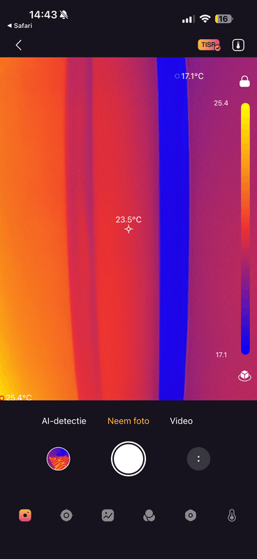

Vandaag voor het eerst de kans om eens een volle dag met vloerkoeling te spelen. En het gaat lekker!
Afbeeldingslocatie: https://tweakers.net/i/CVvNdIyyPoDIV89nESOsO7epzv4=/800x/filters:strip_icc():strip_exif()/f/image/gKBZd4zANKbcCKFXXgS3Umgy.jpg?f=fotoalbum_large
Afbeeldingslocatie: https://tweakers.net/i/zUKSIdkJZmJL33DVwIl42qhuANM=/x800/filters:strip_exif()/f/image/LphQ1nY8yYj17jSS5HEQgqrB.png?f=fotoalbum_large
Afbeeldingslocatie: https://tweakers.net/i/nFbx-REfBT20cXsEE0LhjIR0uo4=/x800/filters:strip_exif()/f/image/D7KbklwBze6UKj9HRxUFiwwm.png?f=fotoalbum_large

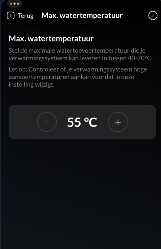

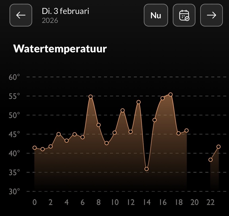

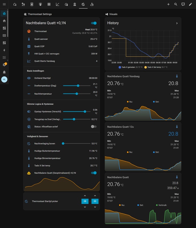

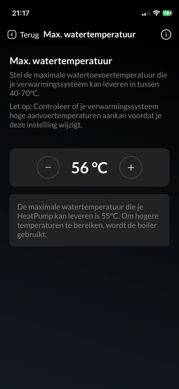

T6 thermostaat hier en ook beta app waar de instelling nu mogelijk is:
Afbeeldingslocatie: https://tweakers.net/i/XhUl7VHo5H3hZJO_LwXkZpYSejo=/x800/filters:strip_icc():strip_exif()/f/image/plZp8X1kvDz00BeIxFLYvZAf.jpg?f=fotoalbum_large
Afbeeldingslocatie: https://tweakers.net/i/sxTcvW4YUlmtTIbQFrATrUW89w0=/x800/filters:strip_icc():strip_exif()/f/image/RL8737E3reWJS7roa3P1KFLe.jpg?f=fotoalbum_large

sdh1981 schreef op woensdag 8 april 2026 @ 16:38:
Doordat er powerinput is maar de output op 0 vermoed ik dat dit de maand/jaargemiddelde COP wel vertekent. Klopt dat?
Eigenlijk zou je in de app een splitsing willen zien tussen verwarm- en koelperioden en voor beiden apart een COP. Dus bij koelen een negatieve COP waarde (of positief) en doorrekenen hoe effectief er gekoeld wordt.

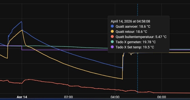

Onno ! schreef op woensdag 8 april 2026 @ 16:58:
De Quatt app herkend koelen niet als een status en geeft geen status weer.
Afbeeldingslocatie: https://tweakers.net/i/W53GQ0bwXoE-_w65YbbnDPeWu0U=/x800/filters:strip_exif()/f/image/1QSaivB4T4Rxi9VXTpADz8fJ.png?f=fotoalbum_large

Ik merk alleen dat de warmtepomp vaak niet doet wat ik wil. Voordat ik commentaar krijg dat je de temperatuur constant moet houden, ik ben veel in en rond het huis bezig met klussen waardoor het nu geen nut heeft om de temperatuur constant te houden met open deuren.
Met dit warme weer had ik net de verwarming aangezet maar hij ging over op gas stoken terwijl het warm is. Hoe kan dat? Dat hoort niet lijkt mij?
Afbeeldingslocatie: https://tweakers.net/i/VZ56wc9BOcGsGPqPNmv3V2yQEdY=/x800/filters:strip_icc():strip_exif()/f/image/koEKeJBIx7j9ExHzRy4P5gBe.jpg?f=fotoalbum_large
En als ik in stappen verwarm om de delta klein te houden gaat de watertemperatuur nog steeds omhoog, dat hoort ook niet lijkt mij?
Afbeeldingslocatie: https://tweakers.net/i/b1qjRqyWxtIvZejc4z-7c2eZkNg=/x800/filters:strip_icc():strip_exif()/f/image/putHgsxBbwfqNhPSegNelJ1s.jpg?f=fotoalbum_large

Als je het tot 13℃ laat afkoelen om vervolgens in stappen van 1℃ gaat opwarmen is dit wat je kunt verwachten, als je je warmtepomp als cv wil gebruiken moet je er niet gek van opkijken dat hij ook als een CV reageert. In warmtepomp termen met stapjes van 0,1 opwarmen en zeker niet zover laten afkoelen.

Ik wilde het net zeggen. Warmtepomp systeem is traag en werkt alleen efficiënt als de temperatuur stabiel ingesteld wordt. Ga je draaien aan de temperatuur of zet je nachtverlaging aan, dan kan je verwachten dat de CV inschakeld. Deuren dicht, temperatuur op 19-20 graden en afblijven .

Foutje van mijn kant, ik dacht dat het veel gas was, maar het was maar 175 Wh gas. Maar toch vreemd dat het meer dan een halfuur duurde voordat de warmtepomp aan gaat? En waarom gaat met dit weer (geen defrost) de cv ketel wel kort aan? Lijkt mij ook vrij nutteloos.
En ja, zoals gezegd, is dit niet de juiste manier om een warmtepomp te gebruiken. Maar dat is even nu zoals het is, na het verbouwen is dat anders. Maar kan ik niet op een of andere manier aansturen waarbij ik aangeef wat de maximale watertemperatuur is? Hij mag van mij gerust een paar uur erover doen.

Hangt ook van de mogelijkheden van jouw thermostaat af. Ik heb de Tado V3+. Die laat ik 0,1°C/40minuten stijgen.
Dan krijg je het volgende beeld. Ook van 31 maart:
Afbeeldingslocatie: https://tweakers.net/i/qU2hrC0pK_qQNPulBwulFwPUtD4=/x800/filters:strip_exif()/f/image/ykFiprJb7e5GWYbMrBFgSaBW.png?f=fotoalbum_large
Maar ook: ander huis, ander afgiftesysteem, andere warmtewensen.

Mickel moen schreef op zaterdag 11 april 2026 @ 09:20:
Interessant. 👍
Mooi om te zien hoe iedereen hier op verschillende manieren bezig is met optimaliseren. Zo ook OpenQuatt. Niet dat ik die kant op wil. Na twee jaar experimenteren met de instellingen van Tado, CIC en ketel ben ik uitermate tevreden.
Ik ben overigens wel benieuwd naar jouw grafieken. Wellicht kun je die van gisteren en/of die van 31 maart hier ook posten.
Afbeeldingslocatie: https://tweakers.net/i/EwHDV2rTz2PlUn7Cwmacd6mtWRk=/x800/filters:strip_icc():strip_exif()/f/image/VjEYPAFrnGbhgDXLZ0pNEiiJ.jpg?f=fotoalbum_large
Ik was geinspireerd door jouw regeling met je trapjes in de Tado app, het voordeel van mijn methode (voor mij althans) is dat de thermostaat niet meer voortijdig uitschakeld als er veel zon is, dan gaat de stepup methode gewoon wat stijler en is het eindpunt sneller bereikt waarna er een instelbare terugstap plaatsvind. Meestal heb ik die op 0,2 graden staan, waardoor ik veel rust in het systeem krijg.
Zoals je in mijn afbeelding ziet wordt de nachtverlaging alleen toegepast op het moment dat het op 00:00 boven de 5℃ is. Als het kouder is blijft de thermostaat gewoon op 21℃ staan.Afbeeldingslocatie: https://tweakers.net/i/zODJNd9-wGVrqVuHV5SR1z0jPpA=/800x/filters:strip_icc():strip_exif()/f/image/afJ8CMEZjuZbW692EI5SB25P.jpg?f=fotoalbum_large
[ Voor 11% gewijzigd door louigi58 op 11-04-2026 09:58 ]

Mooie dashboards en interessante opties voor jouw Quatt d:)b
Vraagje: de slider voor "nachtverlaging boven 5 graden", hoe werkt dat als de buitentemperatuur later in de nacht pas onder die ingestelde 5 graden duikt?

Als het gedurende de nacht onder de 5 graden duikt blijft de ingestelde nachtemperatuur gehandhaafd, maakt in mijn geval niet zo veel uit, mijn nachtverlaging is normaal gesproken maar 1 graad. Dan duurt het in de ochtend gewoon wat langer om op te warmen.
Het beoogde doel was zo min mogelijk runs op een warmere dag met toch een zo rustig mogelijke opwarming. Als ik met hogere buitentemperaturen geen nachtverlaging toepas kom ik makkelijk aan 13-14 runs per dag, nu maar de helft.Afbeeldingslocatie: https://tweakers.net/i/OkMm8uZ2w8Bqgd7ooFyQ0n8sjqc=/800x/filters:strip_icc():strip_exif()/f/image/LWvw5vcxLshYCfXs7Gy8wdkF.jpg?f=fotoalbum_large

TeslaNerd schreef op zondag 12 april 2026 @ 12:00:
Wat was het (maximale) aantal runs dat jij hebt gehad op een dag?
Ik wil dat graag voor OpenQuatt nog voorleggen aan mijn contact bij Amitime om te horen wat zij als OEM acceptabel vinden
Op de manier zoals ik nu draai met nachtverlaging bij de hogere buitentemp als 5 tot 18℃ zit ik gemiddeld op 6-8 starts per 24H
Hier mijn verslag van vandaag:
Rustig opstoken op een bewolkte dag na nachtverlaging naar 19℃
Vannacht de nachtverlaging naar 19 gezet, de laagste temperatuur was 19,72 om 7:37, het opwarmen start om 8:00u en start met de gemeten kamertemperatuur +0,1℃ om zo rustig mogelijk te starten.
Je ziet dat het eerste blok relatief lang duurt om vanuit een watertemp van 10,1℃ naar een watertemp te komen waarbij er weer warmte aan de woning wordt afgegeven.
Om 8:54 volgt de eerste opstap van 0,1℃ thermostaat gaat dan van 19,8 naar 19,9 graden.
09:04 is 19,96 bereikt stepUp naar 20,0
09:26 is 20,06 bereikt stepup naar 20,1
09:43 is 20,16 bereikt stepup naar 20,2
10:06 is 20,26 bereikt stepup naar 20,3
10:32 is 20,36 bereikt stepup naar 20,4
10:40 is 20,46 bereikt stepup naar 20,5
11:04 is 20,56 bereikt stepup naar 20,6
11:11 is 20,66 bereikt stepup naar 20,7
11:31 is 20,76 bereikt stepup naar 20,8
11:51 is 20,86 bereikt stepup naar 20,9
12:25 is 20,96 bereikt stepup naar 21,0
12:27 is 21,02 bereikt stepdown naar 20,9 de aanvoertemp is dan nog 31,1℃ hierdoor stijgt de kamertemperatuur nog even door naar 21,20 om 12:55
Er waren 2 glitches om 09:02 schakelde de thermostaat uit terwijl er nog vraag was,waarschijnlijk was de hysterese instelling van 0,06 te hoog waardoor de thermostaat besloot dat het warm genoeg was zonder de 0,1 stepup uit te voeren. En om 11:30 een kleine dip na een oilreturncycle.
Voor de rest een mooie gelijkmatige curve zonder de pieken die je normaal door zoninstraling hebt. Je ziet door deze kleine warmtevraag dat het inputvermogen mooi rustig opgebouwd wordt.
Startvermogen was 275W bij 10℃ aanvoer oplopend naar 375W bij 31,1℃ aanvoertemperatuur.
Als de ingestelde temperatuur bereikt is kan ik de terugstap ook nog instellen tussen 0 en 0,5 in stappen van 0,1℃ zo heb ik een thermostaat met instelbare "Hysterese" standaard staat deze bij mij op 0,2 maar als het erg koud is kan ik deze ook op 0,1 of 0 zetten om zo weinig mogelijk fluctuaties in temperatuur te hebben. Als het systeem te veel pendeld zet je deze hoger.
Voor nu geeft de instelling van 0,2 terugstap voldoende rust in het systeem, bij buitentemperatuur boven de 10℃ zit ik op ca.4 tot 7 herstarts per 24H
Als ik bij de hogere buitentemperatuur geen nachtverlaging toepas kunnen er soms 14-16 herstarts per 24H plaatsvinden.
Work in progress, maar in grote lijnen ben ik erg tevreden met de behaalde resultaten.Afbeeldingslocatie: https://tweakers.net/i/Zo1xZIm3vGpK_ie0tRBXRt00d_0=/x800/filters:strip_icc():strip_exif()/f/image/8n0UElthfn4kPKUHm0sJZPhL.jpg?f=fotoalbum_largeAfbeeldingslocatie: https://tweakers.net/i/vxWHAzkI9fp5ZS9uRuiewmyEGec=/800x/filters:strip_icc():strip_exif()/f/image/qantV6UDYHmLyFg1wuhM3i62.jpg?f=fotoalbum_largeAfbeeldingslocatie: https://tweakers.net/i/aLzAvL-zmDEKvJ7cO9m_RkuThwM=/800x/filters:strip_icc():strip_exif()/f/image/PlcvHOpLIS5cJaoN6RnuiE3z.jpg?f=fotoalbum_largeAfbeeldingslocatie: https://tweakers.net/i/IqrMHUv8wQ9EGgpuJjAW_LiWaFE=/x800/filters:strip_icc():strip_exif()/f/image/0ApReh2QK9Zla8osvD8j8RiH.jpg?f=fotoalbum_large

berrieberrie schreef op maandag 13 april 2026 @ 22:23:
Vraag bij deze dynamische temperatuur regeling via de tado thermostaat. Hoe stel je de tado (in de tado app) dan zelf in? Op een vaste temperatuur de hele dag? of hoe moet ik dit zien?
De Tado X wordt door HA aangestuurd, de Tado app volgt gewoon wat HA insteld. In de Tado staat deze gewoon op hand (totdat je het schema hervat) Alleen de momenten en stappen zijn aangepast. Stappen via HA aangepast naar 0,1℃ en ik gebruik de temperatuursensor van de Tado om te bepalen wanneer er een stapje van 0,1 hoger wordt gezet. Ik laat de thermostaat 0,1 hoger zetten als ik bv 10,06 meet laat ik de thermostaat op 10,1 zetten hierdoor krijg je maar een hele kleine vraag van 0,04℃ waardoor de Quatt heel rustig draait.
Die "Hysterese" kan ik instellen van 0 tot 0,07 in stapjes van 0,01 graad, dit proefondervindelijk vastgesteld punt is net voordat de thermostaat normaal zou uitschakelen, zet ik de thermostaat hiermee 0,1 graad hoger, zo blijf ik vraag houden, maar wel minimaal. Als ik uiteindelijk mijn doel behaald heb, wordt de thermostaat simpelweg 0,2 graden teruggezet (instelbaar 0 tot 0,5 graden) waarna het proces opnieuw start.

@louigi58
Heel slim gedaan. 👍 Ik vind het mooi.
Nu heb ik geen HA en ga dat ook niet nemen. Dat de Quatt bij deze buitentemperaturen veel start en stops heeft, neem ik voor lief. Ik heb er geen last van. Wat voor mij belangrijk is, is dat het comfort overeenstemt met wat ik ingesteld heb en daar ben ik zeer tevreden over. En ja het gedrag van de Quatt is dus zeer buitentemperatuur afhankelijk. Ter illustratie de grafieken van gisteren en 26 januari.
Afbeeldingslocatie: https://tweakers.net/i/CgyyV8cyHGXboZV-1eAMA9Y995o=/x800/filters:strip_exif()/f/image/OyuAuZTwmoteLuXSYgRBuNSr.png?f=fotoalbum_large
Afbeeldingslocatie: https://tweakers.net/i/l8sSnngeWD8QPsIKGeLWU6mkb_k=/800x/filters:strip_exif()/f/image/TXIGEIxUkDLQa1tmBWZRf7jk.png?f=fotoalbum_large
Bij het hikje aan het begin van de middag gisteren neemt de woonkamer tijdelijk even de leiding over van de woonkeuken. In de keuken komt de zon eerder binnen. ‘s Avonds is de woonkamer sowieso weer leidend.
Afbeeldingslocatie: https://tweakers.net/i/lYbL0rD_i9pmKVdzom5sXD06WH8=/x800/filters:strip_exif()/f/image/0AvJXsHqzPPkEsJDk6q7JZYV.png?f=fotoalbum_large
Afbeeldingslocatie: https://tweakers.net/i/RYI35DF8ZqHx9igTxarDriyH9CU=/800x/filters:strip_exif()/f/image/2YkEEjd85vUsh2MIGIuiZ2tI.png?f=fotoalbum_large

Ik kreeg vandaag de CiC update 4.4.0 met de nieuwe instelling voor de maximale watertemperatuur.
@Lasoul komt deze ook als instelling in de Quatt integratie?
Afbeeldingslocatie: https://tweakers.net/i/SqRsS8vkPM2Z03OkHx2Wm_LZpsI=/x800/filters:strip_exif()/f/image/23L75Xxpt1UI9Swe3UA0V1qW.png?f=fotoalbum_large
Afbeeldingslocatie: https://tweakers.net/i/bp7LagsMf9iJI8PZ5hBEajnQ6rc=/x800/filters:strip_exif()/f/image/3xTGcQlVCoFcyL4qQVO4GBjI.png?f=fotoalbum_large
[ Voor 4% gewijzigd door TeslaNerd op 14-04-2026 22:04 ]
120m2 bovenwoning met 6 radiatoren en vvw in de badkamer. Intergas HRE 36/30A met Honeywell Round Modulation en Quatt hybrid op het dak van de dakkapel
  • Lasoul
  • Laatst online: 15:38
TeslaNerd schreef op dinsdag 14 april 2026 @ 21:19:
Zal even kijken of ik hem kan toevoegen. Bij mij is de CIC nog niet bijgewerkt.
Weet je zo of de json ook is aangepast?
[ Voor 5% gewijzigd door Lasoul op 14-04-2026 22:08 ]
Hier ook de update binnen. Max. watertemp. op 45 graden gezet. Benieuwd wat deze instelling gaat doen

@Mickel moen lees de uitleg in de app even
Afbeeldingslocatie: https://tweakers.net/i/X8os5P37PBu2gwTHws6PzW-zqM4=/x800/filters:strip_exif()/f/image/yZrnLxLtVtbh3OKqfZe3AIMf.png?f=fotoalbum_large

@jj85
Ha bedankt. Ik heb de update CIC nog niet, kan deze uitleg dus ook nog niet zien.
Brengt mij op de volgende gedachte. Bij mij wil de watertemperatuur nog wel eens flink verschillen. Naar mijn idee is dit sterker bij verwarming met alleen radiatoren. Dan kan het instellen van de watertemperatuur dus helpen om de hoogste toppen wat te nivelleren, met als gevolg iets rustiger verloop en meer efficiëntie.
Afbeeldingslocatie: https://tweakers.net/i/jQ7tjAHbvu1EVYlm0kIxY6DzBJk=/800x/filters:strip_icc():strip_exif()/f/image/TFWaHwHjlpxIR1SEJSPdWPL1.jpg?f=fotoalbum_large
Dit is een plaatje van 3 februari. Een koude dag (-3,3) Op deze dag moest de ketel ook flink bijspringen. Ik zou echter kunnen proberen om zowel de Quatt en de ketel bij deze gemiddelde buitentemperatuur op 50°C te begrenzen.
Het volgende plaatje is van de eerste dag dit jaar, dat de ketel niet meer in actie gekomen is.
Afbeeldingslocatie: https://tweakers.net/i/ukHY07wWzPNpb6oijSn7X_MKJ9w=/800x/filters:strip_icc():strip_exif()/f/image/rV054J7UhRnwWBjy616N1Tg4.jpg?f=fotoalbum_large
Dat zou wellicht een max watertemperatuur van 40°C rechtvaardigen.
Ik zou voor nu zelfs wel op 35°C kunnen begrenzen.
Interessant dit. Dit zou kunnen betekenen, dat je de max watertemperatuur instelt naar gelang het seizoen of sterker nog, als je de data voortdurend volgt naar gelang de buitentemperatuur. Ofwel bij een zachte periode in de winter kun je de watertemperatuur lager instellen dan bij een koude periode. Dat wordt dus uitvogelen voor jouw systeem, huis en warmtewensen.
[ Voor 72% gewijzigd door Mickel moen op 15-04-2026 08:26 ]

@TeslaNerd en @jj85
Op zich kan ik wel met jullie opmerkingen meegaan.
De vraag is echter, of je iets wilt doen met die watertemperratuurinstelling.
Dan gaat het niet meer om de stooklijn, maar of je grote verschillen in watertemperatuur nog wat kunt bijstellen door pieken te temperen.
Of het elkaar gaat tegenwerken? Bij te stevige ingrepen wellicht wel. Maar dit kan ook een manier zijn om te finetunen.
Zeker iets om mee te experimenteren. Zie ook de bijdrage van @SBL hierboven.
Voorbeeld. De verwachting komende dagen voor mijn locatie. Minimum temperatuur komt op 1 keer na niet meer onder 5°C. Kortom ik zet de max watertemperatuur op 40°C.
Afbeeldingslocatie: https://tweakers.net/i/Z7dRNQbn8N7m8OLy93dYODZC4BY=/x800/filters:strip_icc():strip_exif()/f/image/PVS2Elmsqr1yE94NzRij2ciW.jpg?f=fotoalbum_large

jj85 schreef op dinsdag 14 april 2026 @ 19:28:
Als controlmode gelijk is aan 98 (antivriescirculatie), dan moet je kijken wat de Tin en Tuit van de warmtepomp(en) doen. In CM98 moeten ze allemaal gelijk zijn.
Inmiddels HA backup teruggezet en ik kan weer terugkijken. Ik zie bij CM98 Tin en Tuit gelijk zijn.Afbeeldingslocatie: https://tweakers.net/i/rgd9WN5wWQmN6shQwQEV-hFPmcM=/800x/filters:strip_icc():strip_exif()/f/image/8vpjNRczUE2g5H7ZXaxwuxDU.jpg?f=fotoalbum_large
1967,HR++ en HR+++, islolatie spouw en dak, 130m², Beg 2xT33,1xT30 + VVW 9m², 1e 3xT20, 1xT22 2e 1xT22 Quatt Hybrid Noordgevel 4,8kW/-10°C/17,9°C SCOP 4,29 Nefit HRC30 CW5 zomerstand, PV 5,25KWp Sedge. Tado X Temp 21⁰C 24/7, 2xMarstek PIB 10,24kWh HA
  • jj85
  • Laatst online: 18:14
louigi58 schreef op woensdag 15 april 2026 @ 10:43:
Inmiddels HA backup teruggezet en ik kan weer terugkijken. Ik zie bij CM98 Tin en Tuit gelijk zijn.[Afbeelding]
Ziet er gezond uit. Flowmeter speelt ook nog een rol, maar met een single setup kun je daar weinig mee vergelijken.
Denk dat je redelijk kunt aannemen dat jouw COP wel juist is.
