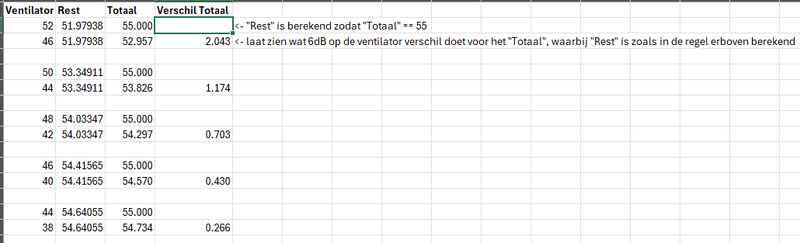

Willen jullie eens meedenken? Ik heb nu mijn Quatt warmteanalyse integratie uitgebreid met het kunnen verhogen of verlagen van de sound-slider (via de Quatt integratie in HA). Op basis van een getrained Model Predictive Control, probeer ik de gewenste temperatuur te voorspellen van de aanvoertemperatuur. Hierin wordt (ook) de weersverwachting voor de aankomende 6 uur meegenomen, waarmee ik verwacht een rustiger stookgedrag mogelijk te kunnen maken.
Als de voorspelling meer dan 2 graden afwijkt van de flowmeter temperatuur, gaat de soundslide een stap omhoog of omlaag (voor zover dat kan/mag).
Ik denk dat hier terug te zien in de data van gisteren:Afbeeldingslocatie: https://tweakers.net/i/p_0pzRRROv1BrQAapAoZzeaFwKs=/800x/filters:strip_exif()/f/image/5driohizXjK7HEGRnSJ1PP9k.png?f=fotoalbum_large
Klopt mijn gedachten patroon en zien jullie nog andere mogelijkheden of bezwaren?

Appesteijn schreef op zaterdag 4 april 2026 @ 11:10:
Ik denk dat hier terug te zien in de data van gisteren:[Afbeelding]
Dat ziet er al goed uit toch?
Maar meten is weten!
Mijn suggestie is om een of meerdere sensoren in HA te maken waarmee jij objectief kan vaststellen of jouw doelen worden bereikt:
- aanvoertemperatuur wordt correct/niet correct voorspeld
- stookgedrag wordt wel/niet rustig

  • Appesteijn
TeslaNerd schreef op zaterdag 4 april 2026 @ 12:32:
Dank, even toegevoegd. 3 april stond de geluidscorrectie uit en 4 april stond het aan:
Afbeeldingslocatie: https://tweakers.net/i/WO0UmgIoVqLUqN1hHlCcj5QW3pk=/800x/filters:strip_exif()/f/image/2xQh805Q0dRPFh1IFmLAejRM.png?f=fotoalbum_large

  • TeslaNerd
  • Registratie: Maart 2020
  • Laatst online: 12-10 18:05
Appesteijn schreef op zaterdag 4 april 2026 @ 14:45:
Dat is een duidelijk verschil zeg. Project geslaagd zou ik zeggen. En dat doe jij helemaal met de Quatt integratie op Home Assistant. Daar heb jij geen OpenQuatt voor nodig 🥳

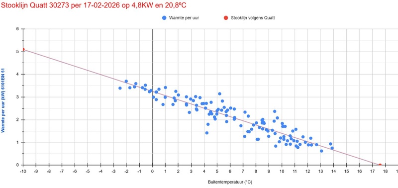

Leuk bedacht, maar ik snap niet wat je hiermee wil bereiken? Als je stooklijn goed is en je afgifte op orde heb je die sounslider toch helemaal niet nodig?

  • Appesteijn
CPM schreef op zondag 5 april 2026 @ 23:13:
Ja dat klopt, als alles goed is ingesteld, dan hoef je niets te compenseren. Ik denk alleen dat er heel weinig goed ingestelde system zijn :)
Ik probeer nu twee punten op te lossen:
1. Klopt mijn interpretatie van de data wel?
Als voorbeeld kreeg ik zelf terug van Quatt support dat men niet werkt met een traditionele stooklijn, maar men vaste uitgangspunten voor een woning gebruikt. Voor mijn huis staat nu ingesteld:
- Stopgrens buitentemperatuur: 16°C
- Benodigd vermogen bij -10°C: 19 kW
Onderstaande haal ik uit de data (sinds juli 2025):
Afbeeldingslocatie: https://tweakers.net/i/2EGsu1J_u4z9z0xkoM3PvyZGItI=/800x/filters:strip_exif()/f/image/HQYyuPrhL6a1LYiAKb6fqpNB.png?f=fotoalbum_large
Dit wijkt wel heel veel af, hierdoor twijfel ik of mijn metingen wel goed zijn.

Quatt kent deze twee waarden
Rated maximum house power: 11080 Watt - dit is het vermogen dat wij nodig hebben om jouw huis op temperatuur te houden bij -10 graden Celsius. Dit betekent dat wanneer het buiten -10 graden Celcius is, wij 11kW warmte nodig hebben om jouw huis op temperatuur te houden. Dit is berekend volgens de informatie welke wij hebben verkregen tijdens de intake/verkoopgesprek.
Maximum heating outdoor temperature: 17 graden Celcius - dit is de buitentemperatuur vanaf waar wij vinden dat er geen extra vermogen nodig is om jouw huis op temperatuur te houden. Of te wel, wanneer het 17 graden buiten is, hoeft de Quatt niet te draaien om jouw huis op temperatuur te houden.
Kun je via support opvragen en laten aanpassen.

Dat hangt helemaal af van de weging. Zie hieronder een snel in elkaar geflanst excel sheetje:
Afbeeldingslocatie: https://tweakers.net/i/PPUw__c0choqfaJafVmqdJy7u9g=/800x/filters:strip_exif()/f/image/A9Yhpjb4kfWkQNfGUnn3JESC.png?f=fotoalbum_large
Hoe lager de ventilator is, hoe kleiner het verschil op totaal als die 6 dB in mindering wordt gebracht daarop.
Dus als de ventilator al "maar" 46 dB was, dan is hij nu 40 dB, maar scheelt het totaal slechts 0.4 dB op de hele WP.

Na maanden wachten heb ik eindelijk meer info over mijn stooklijn/instellingen van mijn Quatt duo.
De maximale verwarmingscapaciteit van de woning staat ingesteld op 8650 watt. Dat betekent dat het systeem rekent met een warmtevraag tot ongeveer 8,6 kW voor jouw woning.
Daarnaast staat de maximale buitentemperatuur waarbij de warmtepomp nog actief verwarmt ingesteld op 13°C. Boven deze buitentemperatuur zal de warmtepomp in principe niet meer voor ruimteverwarming inschakelen.
Dit zijn de huidige waarden waarop de regeling (stooklijn/vermogeninschatting) gebaseerd is.
Betekent dit dat bij -10 de woning 8,6kw aan vermogen nodig heeft?

Frozen-Bullet schreef op dinsdag 7 april 2026 @ 18:42:
Correct, en dat hij bij 13grC stopt met verwarmen. Dus tussen -10 en 13grC heb je een vrij stijle curve.
Wat ik met name merk: ‘s avonds/‘s nachts enorme hard aan de bak (met defrosts/lage cop) om vervolgens overdag uit te gaan omdat de temp buiten vrij snel oploopt. Ik probeer dat enigszins te beperken door de silent mode te activeren, maar ideaal is dat niet.
Ook in het najaar en de lente als het niet echt vriest zie ik dat de woning veel afkoelt doordat de Quatt gewoonweg de hele dag niet aan heeft gestaan en pas aanslaat als het eigenlijk al te laat is.
Dat is weer gelinkt aan die 13grC. Ik heb hem hier nu op 17 of 18grC staan. Dan blijft hij wat langer doorpruttelen by default.
Volgens mijn berekeningen kan hij een stuk vlakker worden ingesteld (max 7kw).
Kan mijn aanname kloppen? Zijn er anderen waarbij de stooklijn ook te fel stond ingesteld en komen mijn bevindingen overeen met het gedrag van een (te) steile stooklijn?
Ja, vele gebruikers hebben hun stooklijn laten aanpassen op basis van hun eigen gegevens. Heb je toevallig HA? Dan kun je ook eens geen spelen met de integratie van @Appesteijn, die heeft een super mooie tool gemaakt om je eigen stooklijn te bepalen.

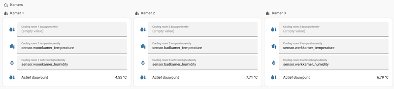

raven22 schreef op dinsdag 7 april 2026 @ 17:42:
We hebben het hier over light cooling, niet condenserend. Geen deepcooling waarbij condensatievocht afgevoerd moet worden.
Voorbeeld: Bij 20°C en 60% RV ligt het dauwpunt rond 12°C. Oppervlakken kouder dan 12°C krijgen condensatie.

Ferdinand Oeinck schreef op dinsdag 7 april 2026 @ 21:22:
Daarom bewaken we natuurlijk het dauwpunt als we gaan koelen.
Afbeeldingslocatie: https://tweakers.net/i/HujjL56pVf0impFARWRKy3ezZ4c=/800x/filters:strip_exif()/f/image/0e147Kw4cqt2y9Ypk6HItfqo.png?f=fotoalbum_large
Afbeeldingslocatie: https://tweakers.net/i/j0J8qLGHJu4GHSDXNqjbTRtQtis=/fit-in/4000x4000/filters:no_upscale():strip_exif()/f/image/dzCdigSMi8QSoKrtP1oNwQqQ.png?f=user_large
Het is geen airco, maar ben wel heel benieuwd wat dit doet al het een keer erg heet is straks ;)

jj85 schreef op dinsdag 7 april 2026 @ 21:38:
Lijkt me niet chill om met je Quatt te gaan koelen, volgens mij krijg je precies het tegengestelde effect nl dat je lucht eningzins afkoelt maar daarmee je luchtvochtigheid toeneemt. Ik heb mijn airco's hoofdzakelijk om de luchtvochtigheid naar beneden te brengen, natuurlijk ook de temperatuur. Maar met name de lagere luchtvochtigheid maakt het aangenaam in de zomer.

louigi58 schreef op woensdag 8 april 2026 @ 00:32:
Ben ik mij terdege van bewust, maar zal er nooit achter komen zolang ik het niet geprobeerd heb ;)
