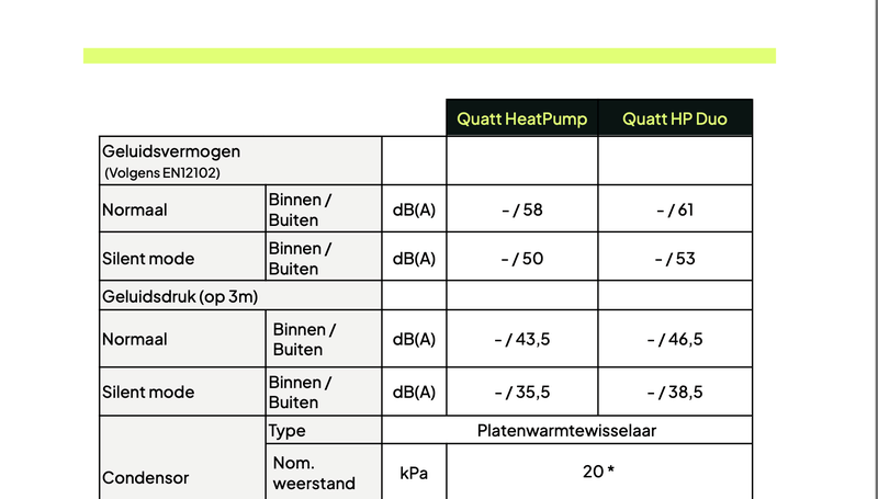

Toppertje schreef op vrijdag 24 april 2026 @ 14:46:
Ik heb het WPAC formulier ingevuld, is er iemand die kan checken of ik dit goed heb gedaan?
[Afbeelding][Afbeelding]
De enkele unit (all-electric) komt bij ons aan de zijkant van het huis te staan op een strook van 1,2m breed. Links op het onderstaande plaatje is nog net het schuurtje te zien die de buren in de voortuin hebben staan.
Geel is de grens met de (voortuin) buren.
Blauw is de afstand vanaf de erfgrens tot het midden van de unit.
Groen is de grens met gemeentelijke grond.
ik zou bij Q sowieso 1 invullen.
en geluidsvermogen is 58

paQ schreef op vrijdag 24 april 2026 @ 16:19:
Waarom 58? op de site van Quatt staat namelijk 55dB(A), en in silent mode zelfs 52dB(A).

Nou. Zie link van @Toppertje

  • Toppertje
  • Laatst online: 11:36
@paQ, ah duidelijk, dank! 58dB(A) staat ingevuld. Ik kom dan 's nachts uit op "voldoet niet".
Als het 57dB(A) zou zijn komt er wel "Voldoet" te staan. Zou ik iets geluiddempend toe kunnen voegen?

Ik was ervan uit gegaan dat de afstand (tot de erfgrens) gemeten is vanuit het midden van de unit, klopt dit?
ja, de nieuwe V2 (Quatt met R290) is iets groter. ik heb je de link van de spec sheet even hier geplaatst.
Afbeeldingslocatie: https://tweakers.net/i/BbSmRWKvDxZrmSWbpAhTAe9HMmQ=/fit-in/4000x4000/filters:no_upscale():strip_exif()/f/image/rBpcUOQJCB9mFonEreNdJseN.png?f=user_large
[ Voor 17% gewijzigd door Jan-tweak op 24-04-2026 19:25 ]

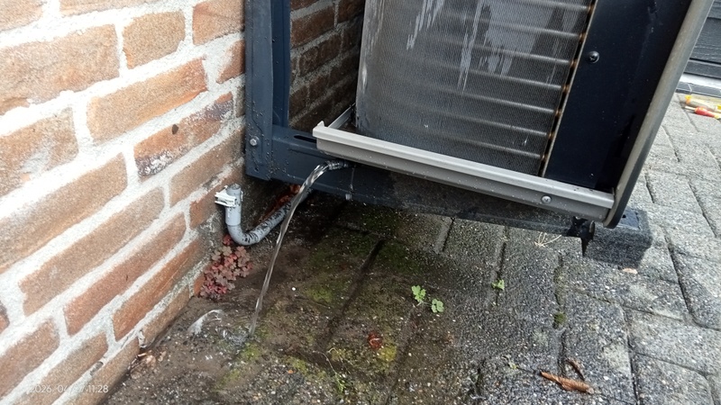

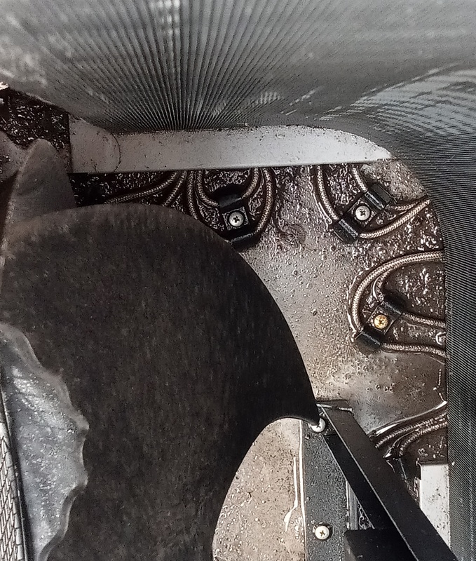

Vanmorgen zag ik een plas water onder de buitenunit. Het water liep over de rand van de lekbak. Het water loopt niet goed weg via de afvoer, mogelijk verstopt in de buis zelf of de koppeling van afvoerpijpje en de lekbak. Hoe verhelp je dit? De bak is slecht toegankelijk dus de kap zal verwijderd moeten worden. Mag dat?
Graag jullie suggesties, zoeken op "afvoerbuis" gaf geen resultaat.
PS: is er een standaardprocedure voor reinigen van de buitenunit?

Freeckje schreef op zondag 26 april 2026 @ 10:22:
@Freeckje
Stroom er af
3 kruiskopschroeven achter aan bovenkant los draaien
met vlakke hand bovenkant naar achteren meppen
meestal vallen zijkanten ook meteen los
Mag het? Natuurlijk, wel niks kapot maken, voorzichtig met lamellen.
En voorkomen dat het nog een keer gebeurt is wel handig!
Succes.

  • bite
okijokii schreef op vrijdag 24 april 2026 @ 17:23:
Link staat inderdaad 55... Ik heb hier trouwens een geluidsfragment van die ritselende blaadjes:

  • Freeckje
  • Registratie: Juni 2019
  • Laatst online: 12-10 18:37
harv schreef op zondag 26 april 2026 @ 10:43:
@Freeckje
Stroom er af
Succes.
Dat demonteren ging prima zo!
De afvoer was verstopt met verrotte bladeren (wp staat op de begane grond).
Daarna het afvoertje incl nippel verwijderd, daarmee het afvoergat vergroot. De tuinsproeier er op (via de voorzijde en bovenzijde) om de drab te helpen verdrijven.
Voor: Afbeeldingslocatie: https://tweakers.net/i/1lFxAQKAtvM-O_djTUCxHLbLNTU=/x800/filters:strip_icc():strip_exif()/f/image/LUQgBfMPaSD2dJeeEqSzqD7m.jpg?f=fotoalbum_large
Na: Afbeeldingslocatie: https://tweakers.net/i/oPKF9O2UU9ZP-oVq8R84_y_gXeM=/800x/filters:strip_icc():strip_exif()/f/image/uejlEuN7gy3NnyGFIAUrGQhu.jpg?f=fotoalbum_large
Verstopt afvoerbuisje:
Afbeeldingslocatie: https://tweakers.net/i/rimZjkt0nSXdx83H4612-bElyws=/800x/filters:strip_icc():strip_exif()/f/image/frxXmX3TEIJOH7RgCkN7KvTj.jpg?f=fotoalbum_large
Moraal van het verhaal: elk jaar de lekbak en afvoer van de Quatt controleren op vervuiling en reinigen.
NH, vrijstaand huis 70m2 bg vvw/40m2 boven radiatoren, Gas 2023:1500m3, 2024:200m3, Quatt 4kw, TS:DIY-Arduino, 6400 Wp panelen/SolarEdge.

  • Freeckje
Mickel moen schreef op maandag 27 april 2026 @ 14:36:
Waar zit dat afvoerbuisje? Onder de Quatt?
Onder de Quatt zit bij mij in ieder geval niets.
Het lijkt ook allemaal droog in de Quatt.
Aan de onderzijde, is verbonden met de regenpijp (in mijn geval).
Afbeeldingslocatie: https://tweakers.net/i/oCdnAs7wjZD8BTIpol78RSKXs2w=/800x/filters:strip_icc():strip_exif()/f/image/RvZqmCJdFuAxEaOMW1ectO99.jpg?f=fotoalbum_large&
Prima als de lekbak droog is, maar in mijn geval kon het water niet weg.
Ps: kreeg zojuist een melding van Quatt dat de verbinding met de Quatt is weggevallen :) . Wel netjes van ze. Ga de Quatt maar weer op spanning zetten.
[ Voor 54% gewijzigd door Freeckje op 27-04-2026 15:12 ]
  • Mickel moen
  • Registratie: November 2016
  • Laatst online: 12:39
Mickel moen
mickelmoen.nl
Freeckje schreef op maandag 27 april 2026 @ 15:03:
[Afbeelding]&
Ik heb nog eens naar de foto gekeken. Dat is ook wel een erg dun pijpje waar dat uitloopje dan weer op aangesloten wordt. Als het geen bladeren zijn die verstopping veroorzaken heb je ook nog eens kans dat het dichtvriest.
Wat ik niet begrijp. Waarom zo moeilijk. Een grindbedje eronder is toch veel effectiever?
Súdwest-Fryslân, Tussenwoning 1939, 143m2, Energielabel B, Quatt-Hybrid/Silent/6kW/-10°C/16°C/SCOP4,3, Chill, Nefit-Ecomline/9,8kW, WT40-57°C, Tado-V3+/T̄ 20,3°C, 10 radiatoren, HeatFan, Morsø, Tonzon, IsoWool, HR++/HR/dubbel, dak divers, PV 3880Wp, HW

Mickel moen schreef op maandag 27 april 2026 @ 22:14:

  • Brent
  • Laatst online: 11:12
Hmm, bij mij zit dat afvoerbuisje er niet op, gewoon het 'naakte' afvoergat, wat een stuk minder snel verstopt ivm de grotere diameter denk ik. Maar goede tip hier af en toe een blik op te werpen.

  • Freeckje
@Mickel moen , @TeslaNerd , @Brent
Helemaal mee eens met jullie opmerkingen. Ik ga het pijpje verwijderen en een grindbedje aanleggen. Aangezien de Quatt ook nog een beetje afschot heeft naar de verkeerde kant 8)7 laat ik beide gaten open is daarmee de afvoer verbeterd en de kans op verstoppingen nagenoeg weggenomen.
