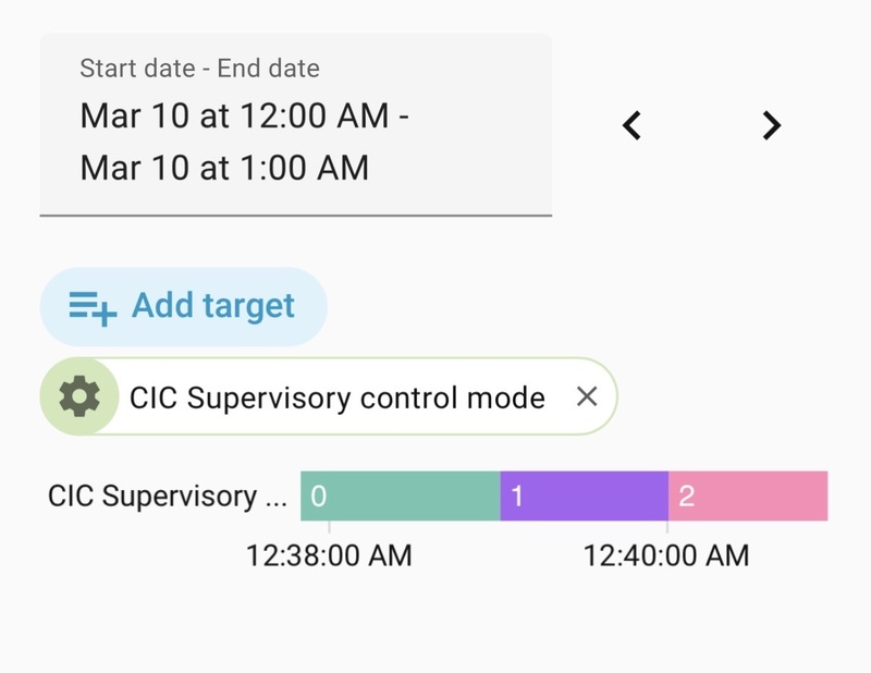

jj85 schreef op woensdag 11 maart 2026 @ 08:24:
Bijzonder idd!
@Frozen-Bullet @JRBonenberg @yuehan hebben jullie ook zicht op de bijgehorende ControlMode? Is dat dan CM3 of wat anders?
Dit is achtereenvolgens het verloop van de controlmode bij het starten:
Afbeeldingslocatie: https://tweakers.net/i/8nCE8SmIUBqlA3pLSSDBibAb8zE=/800x/filters:strip_icc():strip_exif()/f/image/2UzyTHe821mJZ6tw1wtTX0cO.jpg?f=fotoalbum_large

JRBonenberg schreef op woensdag 11 maart 2026 @ 11:48:
En hierbij is gas gebruikt? Want dan zit er een dikke fout in de CiC, Gasgebruik zou enkel kunnen in CM3, CM4 en CM96.

jj85 schreef op woensdag 11 maart 2026 @ 11:50:
De Quatt App rapporteert hierbij gasverbruik.
Ik heb dus gezien in de Quatt App dat in het tijdblok 00:00 tot 01:00 uur de Quatt is gestart en een klein beetje gasverbruik rapporteert. In HA heb ik daarna gekeken naar het precieze tijdstip dat de Quatt is ingeschakeld en vervolgens daar de CM bij gezocht.
Ik monitor gas verbruik niet separaat met een P1 meter, dus of er daadwerkelijk gas wordt gebruikt, dat kan ik niet met zekerheid zeggen.

JRBonenberg schreef op woensdag 11 maart 2026 @ 12:10:
Je zou de aansturing van CV er nog bij kunnen plotten
Boiler CIC on/off mode
bij OT geschakelde CV kan dat misschien anders heten...

jj85 schreef op woensdag 11 maart 2026 @ 12:16:
Nog even naar gekeken, die is dan weer niet aan geweest volgens de log in HA.

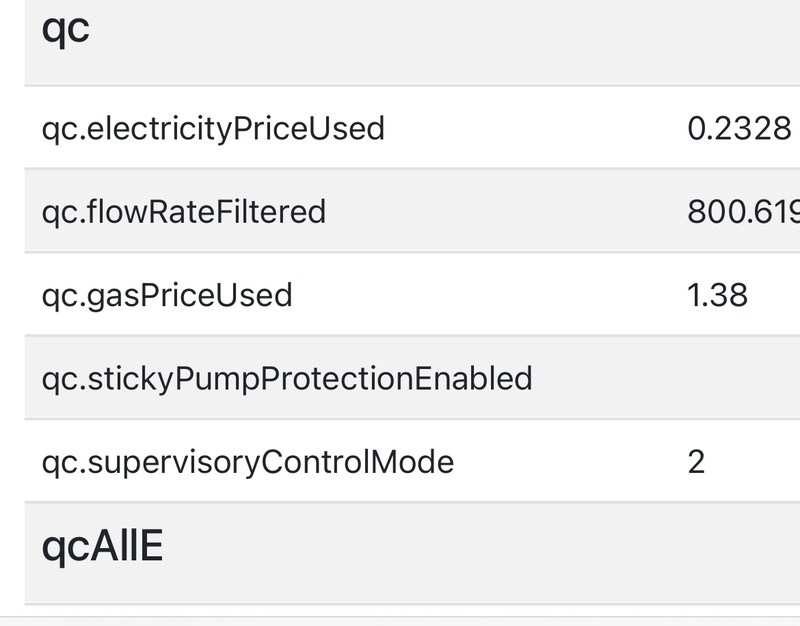

Zien jullie ook dat stickyPumpProtectionEnabled uit http://<cic>:8080/beta/feed/data.json de waarde null heeft? Bij mij is dit veld sinds 7 maart niet meer true of false maar null. De sensor binary_sensor.cic_qc_pump_protection wordt in HA als Onbekend getoond.
Aangezien Quatt geen assistentie wil verlenen op de beta json feed, gooi ik het hier maar in de groep. Is het een foutje of wordt sticky pump protection niet meer uitgevoerd? Weet iemand hier meer van?

@etmmvdp
Afbeeldingslocatie: https://tweakers.net/i/MhXcuebo0HARYDIz6B2H4xlsXs8=/800x/filters:strip_icc():strip_exif()/f/image/ULAtkPuE6t3lf8GR0dfvsSts.jpg?f=fotoalbum_large
De waarde is bij mij leeg. Ik weet niet hoe dat eerst was eigenlijk.
  • Fragger123
  • Laatst online: 16:48
etmmvdp schreef op donderdag 12 maart 2026 @ 09:14:
Hier idem, sinds nieuwe FW update is die leeg in de json. Zal vast nog uitgevoerd worden maak me er op dit moment niet erg druk om gezien de ODU dagelijks aan staat.
Wel even iets om in de gaten te houden tijdens warmere periodes inderdaad.

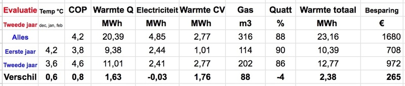

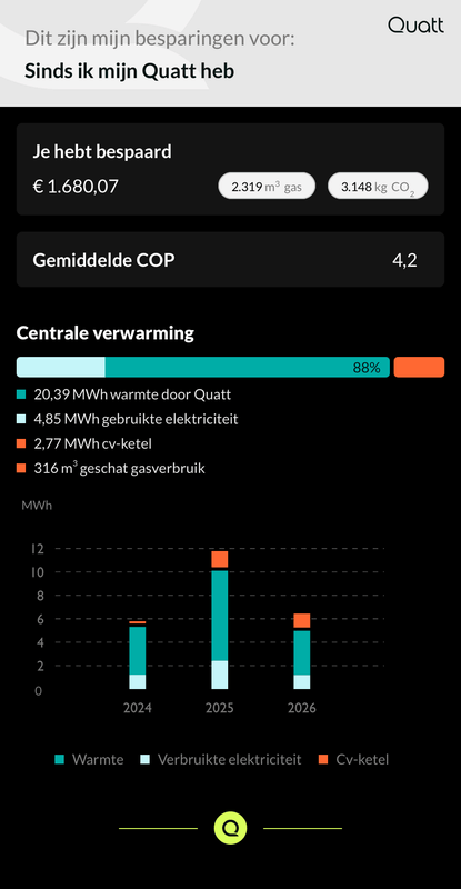

Het is vandaag precies twee jaar geleden, dat onze Quatt geplaatst is. Vorig jaar een uitgebreide eerste jaars evaluatie gemaakt.
https://mickelmoen.nl/evaluatie-een-jaar-quatt-warmtepomp/
Zo uitgebreid hoeft het nu niet. Belangrijkste wijzigingen dit jaar:
1. Circulatiepomp is vervangen door een Willo in april.
2. Ook in april, het Tadoschema iets steiler gemaakt: van 0,1°C/45 minuten naar 0,1°/40 minuten. Later dit jaar voor de woonkamer dit nog aangepast voor het grootste deel van de dag naar 0,1°C/80 minuten.
3. In januari/februari j.l. de meest efficiënte temperatuur voor de ongebruikte kamers bepaald. Mickel moen in "Ervaringen met Quatt Deel 2"
Ik beperk mij nu daarom tot een vergelijking in data uit de Quatt-app.
Afbeeldingslocatie: https://tweakers.net/i/_aApls9hVYPDiT-T3PuqojxIMJs=/x800/filters:strip_exif()/f/image/p9eCKS3dGOi7ifsDHpUIv0Xa.png?f=fotoalbum_large
Zet ik de gegevens van vorig jaar hierbij dan krijg ik de volgende vergelijking.
Afbeeldingslocatie: https://tweakers.net/i/MZhgP06F4HmkFSNSpletW3888TI=/800x/filters:strip_icc():strip_exif()/f/image/MkaR0bMkj5cgHNc8APbbEEVN.jpg?f=fotoalbum_large
Wat opvallende zaken. Van links naar rechts.
A. Buitentemperatuur. Het gasverbruik is fors hoger dit jaar. Dit is deels te verklaren door de beduidend lagere buitentemperatuur in december, januari en februari. Gemiddeld was het in deze maanden 0,6°C kouder dan het jaar daarvoor. Aangezien ik de Quatt op Silent heb staan wordt er dan ook naar verwachting meer gas verbruikt.
B. COP. De behaalde SCOP is dit jaar beduidend hoger. 4,6 in vergelijking met 3,8 het jaar daarvoor. Een echte verklaring heb ik niet. Wel heb ik het idee, dat in de Silent modus de Quatt nu eerder stopt dan een jaar geleden. Nu rond 1100W, daarvoor tikte hij de 1400W nog wel eens aan. Dat betekent ook eerder gas bijstoken en dus een hogere COP. Dan zou dit een aanpassing van Quatt moeten zijn. Zeker weet ik dit niet.
C. Met een hogere COP wekt de Quatt meer warmte op tegen dezelfde hoeveelheid elektriciteit. Liefst 1,63 MWh tegen iets minder stroom (-0,03)
D. De cv-ketel heeft dus meer gewerkt. 1,76 MWh wat 88 m3 gas is. Dat is 4% minder aandeel van de Quatt.
E. Dit jaar in totaal dus 2,38 MWh meer warmte nodig gehad.
F. Dan de besparingen volgens de Quatt-app. In totaal dit jaar € 972. Over de twee jaar € 1680.
De Quatt heeft ons € 3250 gekost. Daarmee kom ik nu op een terugverdientijd van 3 jaar en 10 maanden.
Ik vergelijk dit niet meer met het verbruik voor de komst van de Quatt. Dan is de besparing weliswaar minder groot, maar het comfort is behoorlijk toegenomen. Dus prima zo.

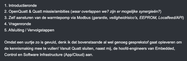

Afgelopen woensdag hebben wij met een groepje Tweakers (online) een uur lang met een groepje (control) engineers van Quatt gesproken over het zelf aansturen van de Quatt warmtepompen. Het was een positief gesprek waar nuttige informatie is uitgewisseld over de mogelijkheden die tweakers inmiddels hebben gevonden voor een eigen aansturing met oa alternatieve Heating Strategies en tweakers oplossingen voor bekende Quatt issues zoals geluidshinder en resonanties, maximeren van de watertemperatuur en nuttig gebruik van zonnestroom in de Quatt.
Ook is gesproken over de gevolgen voor de garanties op de Quatt wanneer gebruik wordt gemaakt van open source controllers.
Met dit eerste uurtje is een goede invulling gegeven aan het eerder door @BobVI van @Quatt Support aangekondigde sparren-met-Tweakers. Er zal een vervolgafspraak worden gemaakt waar tweakers een demo kunnen geven van hoe het gebruiken van OpenQuatt er in de praktijk uit ziet.

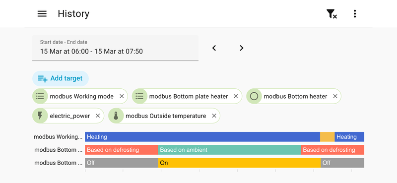

raven22 schreef op vrijdag 9 januari 2026 @ 13:40:
Is altijd aan onder de 7 zelfs als daarvoor de 4 is aangetikt. Dit is nu dus al een aantal weken achter elkaar het geval. En zoals het er nu naar uitziet de komende 2 weken ook nog.
Bij 4 graden gebruikt mijn quatt ongeveer 450W voor verwarmen. De 33 procent daar boven op is voor het merendeel nutteloze extra opwarming van onze aardbol. Echt bizar dat men daar niet eerder iets aan verandert.
Vanmorgen was het na een paar weken lenteweer weer onder de 4 graden buiten en heb ik kunnen testen dat de bodemplaatverwarming voor mijn Quatt V1 met OpenQuatt controller de bodemplaatverwarming niet meer automatisch aanzet beneden de 4 graden:

TeslaNerd schreef op zondag 15 maart 2026 @ 08:14:
Je bedoelt dat je die EEPROM waarden geschreven hebt? (en dat dat dus werkt?). Nice!
Waarom kan Quatt dat dan niet zelf ook even voor alle v1 installaties fixen?

Ja, niet gehinderd door veel kennis van EEPROMs heb ik mogelijk hiervoor het bodemplaatregelingregister geschreven via OpenQuatt firmware. Mijn Quatt draait met OpenQuatt op firmwarev0-0-2 van @leejoow waar @leejoow een aantal van die EEPROM- registers toegankelijk heeft gemaakt. Ik had eerder al getest dat ik de frequenties in de frequentiemapping van de 10 compressor niveaus kan aanpassen en ook de instelling voor de bodemplaatverwarmingsregeling kiezen tussen 1.Based on ambient (bpv aan bij Tamb<4grC en uit bij Tamb>7grC) of 2.Based on defrosting (bpv alleen actief rondom defrosting).
Passief koelen en maximale watertemperatuur waren direct mogelijk met de eerste OpenQuatt firmware die wij hebben getest in januari van dit jaar:
- passief koelen met Working mode #1 Cooling en
- maximale watertemperatuur obv een eigen aansturing van de compressor niveaus
Met de OpenQuatt module en firmware van @leejoow (of een van de doe-het-zelf varianten zoals beschreven op de OpenQuatt github van @jj85 ) kan iedere tweaker nu al de CiC aan de wilgen hangen 🥳
[ Voor 13% gewijzigd door TeslaNerd op 15-03-2026 11:12 ]

CPM schreef op zondag 15 maart 2026 @ 08:37:
@TeslaNerd is er met Quatt nog gesproken over die Excel sheet met vragen en verzoeken?
Er zijn wel een paar items van de vragenlijst besproken maar het overleg van afgelopen woensdag ging over de mogelijkheden voor tweakers om Quatt warmtepompen aan te sturen met opensource controllers obv OpenQuatt

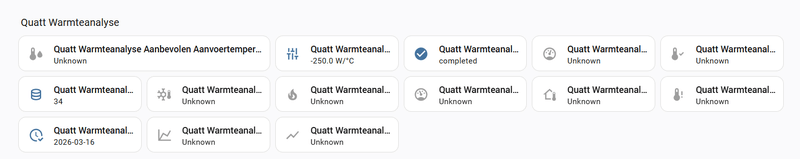

Appesteijn schreef op zondag 15 maart 2026 @ 11:12:
Dat probeer ik met de Quatt warmte analyse integratie te ondervangen door de minuut data (alleen de relevante) lokaal op te slaan. https://github.com/Appesteijn/stooklijn
Top, net geinstalleerd. Was al opzoek naar zoiets :)
@Appesteijn Ik heb de warmtepompen op het zuiden staan, kan ik beter de temperatuur sensoren van de buitenunits niet meenemen? Omdat die dan vaak een oneerlijk hoge temperatuur laten zien?
[ Voor 21% gewijzigd door Why So Serious. op 15-03-2026 14:46 . Reden: Opmerking of buiten temperatuur sensoren toevoegd ]
Quatt duo, 152m2 twee onder 1 kap woning uit 1972 met uitgebouwde keuken 2014. Beneden HR(++) glas, 1e verdieping Hr+++ glas. Beneden vloerverwarming (deels tegels, deels parket). Boven radiatoren (3x T20, 1xT11, 1xT30, 1x handdoek radiator
  • Appesteijn
Why So Serious. schreef op zondag 15 maart 2026 @ 14:34:
Dat weet ik niet zeker, volgens mij maakt het in het grote geheel niet uit. Ik heb het tegenovergestelde. Als je maar voldoende data weet te verzamelen, zou dit uit moeten middelen.
