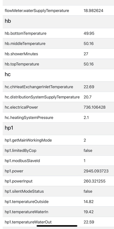

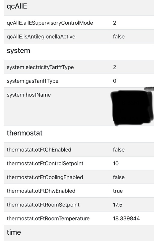

Ik zie steeds dat als de heatcharger de boiler opwarmt een van de 2 warmtepompen ook gaat draaien rond de 300 w., terwijl er geen warmtevraag is. Ik zie in JSON duidelijk dat er ook geen warmtevraag doorgegeven wordt. Ik heb dit nu bij 2 cyclussen gezien. Herkenbaar?
Als test heb ik de kamertemperatuur naar 15 graden verlaagd. Maar ook dat heeft geen effect. Warmtepomp blijft draaien.
Afbeeldingslocatie: https://tweakers.net/i/CPo_xDpuTk1yEtorlbXSZeVHb7c=/x800/filters:strip_icc():strip_exif()/f/image/3rc9Coh8EozBY8d5kSQKUm0q.jpg?f=fotoalbum_large
Afbeeldingslocatie: https://tweakers.net/i/ICWDe0He5H4gOUawmP-LnJ-5TAM=/x800/filters:strip_icc():strip_exif()/f/image/PiieHyFi5Q9H0c0w6wWhCcDp.jpg?f=fotoalbum_large
Geluid is met een DB app 57-59 decibel. Die wisseling van 57 naar 59 is een soort dreun steeds. Alsof er een zware vrachtwagen stationair staat te draaien op je overloop. Die decibel is zowel gelijk bij de charger, je voelt het apparaat ook letterlijk trillen, als op de trap naar beneden.

Magreet1 schreef op vrijdag 6 maart 2026 @ 19:20:
Dat is het idee van de All-electric :)
1. Warmtepomp buiten haalt enerige uit buitenlucht en 'drukt' dit in CV-circuit, daardoor wordt CV-water iets warmer.
2. HeatCharger peutert energie uit CV-circuit en 'drukt' dit in de HeatBattery. CV-water wordt iets kouder.
3. Ga terug naar 1 ;)

  • Magreet1
  • Laatst online: 22:28
@jj85 Dank voor je reactie. Tja.. ik zei het al, ik ben een geïnteresseerde leek… ;) Ik vroeg dit gister aan de monteur omdat ik wilde weten of de silent modus invloed heeft op de snelheid van het opwarmen van de charger. Toen vertelde hij dat de buitenunits geen warmte toevoegen aan de boiler. Maar wel dus… De CV leidingen worden hierdoor ook warmer, is dat geen nadeel voor in de zomer?
Dan is het totale verbruik dus dan ook geen 700, maar 1000 watt tijdens het opwarmen op dit moment. Het verbruik van de buitenunits is dan afhankelijk van de weersomstandigheden verwacht ik?
Ps. In de app wordt dit verbruik wel bij verwarmen opgeteld. Verbruik van de heatcharger is niet weergegeven in de app.

  • jj85
  • Laatst online: 20:37
Magreet1 schreef op vrijdag 6 maart 2026 @ 19:37:
HeatCharger kan ook werken zonder buitenunit, dan trekt hij de warmte uit het huis (bij vloerverwarming uit je vloer).
Ik vermoed dat het zo is geregeld:
1. Als watertemperatuur van CV-systeem >20grC, dan HeatCharger aan zonder buitenunit.
2. Als watertemperatuur van CV-systeem <20grC, dan buitenunit aan om CV-water iets op te warmen.
En die 20grC kan best een iets ander getal zijn, bijv 18grC.

  • Brent
  • Laatst online: 21:02
jj85 schreef op vrijdag 6 maart 2026 @ 19:53:
Ik heb all een paar runs gezien waarbij de HC draait maar niet de buitenunits. Op die momenten lag de kamer T idd (ruim) boven setpoint.

  • Magreet1
De All Electric gebruikt hier de backup heater om de boiler op te warmen. Dus staat hier met 2KW op te laden… terwijl de heatcharger ook op warmt. Komt dat bij jullie ook voor?
Als dat bij minder dan 8 min douchetijd is, kan ik dat me nog voorstellen. Maar bij 23 min douchetijd lijkt me dat verspilling van energie…

  • paQ
  • Laatst online: 00:21
Magreet1 schreef op dinsdag 10 maart 2026 @ 19:39:
Ik verwacht eignelijk niet anders dan dat dat zo werkt. Zowel warmteweerstand in het vat + compressor samen.
Alles wat de compressor aan warmte produceert hoeft het element niet te doen.
Zo'n weerstand wordt normaliter alleen ingeschakeld als omwille van een (te) lage temperatuur in aanvoer de compressor het niet trekt, en/of wanneer de temperatuur voor een legionella run heel hoog moet worden.
OF wanneer je dat zelf initieert met een Boost.

  • OmeJoyo
  • Laatst online: 19:40
OmeJoyo
This is me
De backup heater komt aan wanneer de Quatt denkt dat het water te koud is om nog verder te douchen. Gebeurt vooral in de situatie wanneer er iemand gaat douchen terwijl die aan het verwarmen is. Wanneer die aan springt blijft die helaas dan nog heel lang onnodig hierop verwarmen.
Ik heb dit bij Quatt gemeld, heb twee verschillende antwoorden gehad.
"Nee dit is niet juist, wordt gefixed" (Zijn ook meerdere updates hiervoor geweest)
"Ja dit is zoals het bedoeld is en schakelt nooit onnodig aan" (Terwijl net als bij jou dit wel degelijk soms onnodig aan gaat)
Wij hebben ons douchegedrag erop aangepast, door direct achter elkaar te gaan, zodat de HC geen kans krijgt om te verwaremen. Nu is dat met "kleine" kinderen nog wel haalbaar, dus hoop ik maar dat deze bug/feature niet meer bestaat over een jaar of twee. Ook deze is trouwens terug te vinden in mijn post historie :)
En voor wie nu denkt, ja maar het verwarmen maakt mogelijk het water bovenin de boiler te koud! Dat heb ik gecontroleerd op Home Assistant, dat was niet het geval helaas, want anders had ik het nog kunnen begrijpen.
