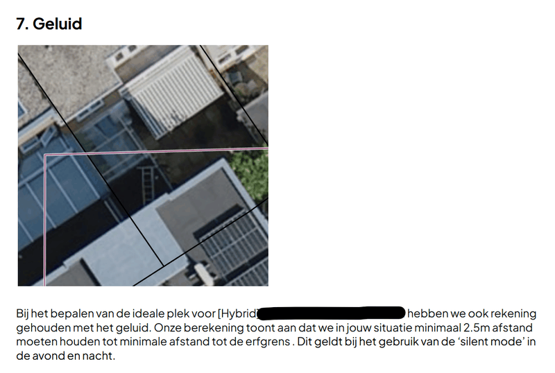

120 M2 en dit jaar volledig gerenoveerd met vloer/muren/dak RD 4-5, HR++ glas en VVW.
Mij is door de verkoper van Quatt verteld dat een full electric installatie altijd 2 buitenunits nodig zou hebben, en dat het vanwege de subsidie en gedeelde draaitijd gunstiger is om nu al 2 units neer te zetten.
In het installatieplan vind ik het volgende ook erg opvallend; er wordt gezegd dat er minimaal 2.5 meter afstand tot de erfgrens gehouden moet worden maar in de afbeelding overschrijdt deze oppervlakte letterlijk alle erfgrenzen (Perceel met zonnescherm is mijn huis). Ik ga hier ook nog even navragen wat ze dan precies bedoelen en/of voor ogen hadden want dit lijkt niet te kloppen.
Afbeeldingslocatie: https://tweakers.net/i/rsWELCrcyK3g1-ivb9uKqTiJQ_c=/800x/filters:strip_exif()/f/image/3JlCrwTaAQimXox7UDwl0ero.png?f=fotoalbum_large
  • Toby-Wan
  • Registratie: Augustus 2018
  • Laatst online: 22:06
Leetness schreef op dinsdag 3 maart 2026 @ 08:37:
dan mag je al de nodige vraagtekens zetten bij de kundigheid van deze persoon. zeker als je van 1000 m3/jaar komt 8)7
dit mag wel zo zijn, maar heeft niks te maken met het wel of niet all-electric kunnen.
let wel, het is een verkoper, en die verkoopt je liever 2 ipv 1 unit
Quatt & geluid (WPAC) & plaatsingsplannen is het niet altijd (of vaak niet) een winnende combinatie of van enige kennis gespeend..
Over de duur van dit topic zijn we al van "een Quatt maakt geen geluid" naar "minimale afstand", dus dat is wel winst, maarja de praktische toepassing...
Let ook op, er staat "minimaal 2.5 meter ... bij Silent dag & nacht", dat is nog niet eens full power.
Zou eens kunnen vragen of een Duo (+3dB) dag&nacht op Silent wel echt beter is dan een Single op Normal (welke geen 3dB toeslag heeft)

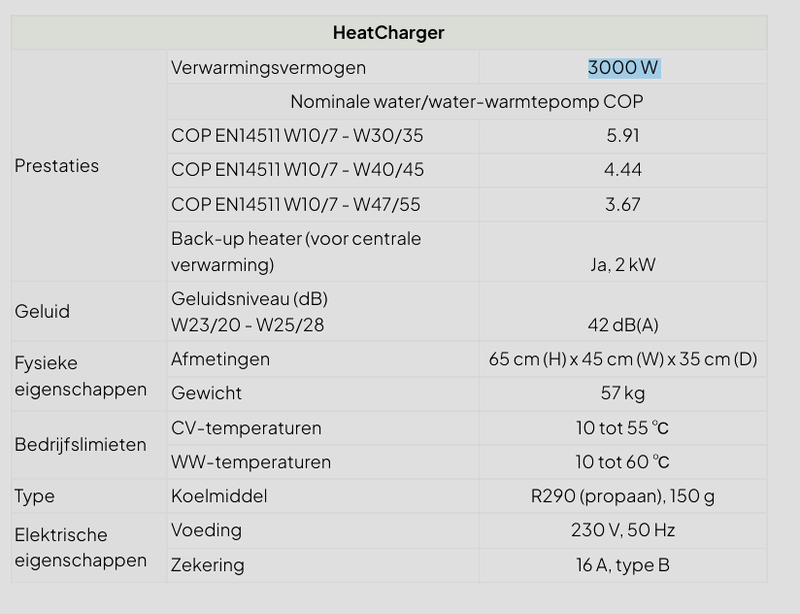

onlinaius schreef op woensdag 4 maart 2026 @ 02:21:
1 of 2 buitenunits? Hoeveel watt vraagt Quatt minimaal per aansluiting?
Quatt wil voor de Quatt Duo (R290) een 20A aansluiting (zekering), dat is natuurlijk voor als deze op vol vermogen gaat draaien, die heb je in de lente, zomer, herfst natuurlijk niet nodig)
de HeatCharger heeft echter 3000W aan vermogen, dat is dus al 23A alleen (zonder WP)
Afbeeldingslocatie: https://tweakers.net/i/pddvVkAvm-BTUw2DvHeV2F4HtJ0=/800x/filters:strip_exif()/f/image/TSvThhmXGJ8o7WyyJDd2ZCxp.png?f=fotoalbum_large
Je zou een Venus D of E kunnen overwegen, die kunnen 2200 (2500 piek) watt en 2500 watt leveren op het backupstopcontact. Je stelt de batterijen dan in op UPS functie en laat deze bijv opladen op 1200 watt per stuk. Zeker de heat charger zou het daar goed mee af moeten kunnen (wss nog wel wat lager), en de buitenunit moet ook lukken mits je limiteert op bijv silent mode via de soundslider.
De Venus D lijkt mij het interessantst want hier kun je ook nog eens 4 KW aan zonnepanelen aanhangen. Sowieso dus erg interessant, hoewel ik normaal eerder 1 of meerdere Venus A units zou aanraden, maar met 1200 watt (1440 piek) kom je er niet gok ik.
nee, kom je echt te kort, een plug in thuisbatterij is denk ik wel een goed idee, zeker om de tijd te overbruggen, maar heeft eigenlijk alleen zin als je ook de beschikking hebt van zonnepanelen, een Zendure kan tot 2.400W leveren, en deze heeft het voordeel dat je door de losse batterijmodules de capaciteit ook aan je behoefde kunt aanpassen.

  • onlinaius
  • Laatst online: 16-10 14:31
Jan-tweak schreef op woensdag 4 maart 2026 @ 09:45:
Maar dan kom je met die Zendure dus ook nog te kort. Met de Venus D (2200 watt met 2500 watt piekvermogen) en de Venus E (2500 watt) overigens ook. De Venus D is ook modulair, en je kunt er ook zonnepanelen op aansluiten.
Die 3000 wordt lastig met een thuisaccu, want als je 3000 watt of meer wilt terugleveren zijn dat vaak heel andere installaties in de meterkast ipv plug en play batterijen op een eigen groep. De Venus G zou genoeg vermogen moeten kunnen leveren, maar die is nog niet leverbaar (en daarnaast vraag ik me af of je die 5KW via het backup stopcontact kunt leveren en moet willen leveren).
Overigens heb ik me daar al vaker aan geirriteerd: waarom zijn die weerstandsverwarmingen in die WPB's altijd zo achterlijk hoog? Leuk dat je een keer kunt boosten als je dat door gasten echt moet, maar als ik de keuze zou hebben tussen die optie hebben, of een WPB die beperkt is tot zo'n 1000 watt, maar daardoor wel gewoon op een bestaande groep kan waardoor de muren niet open moeten om extra groepen te trekken, zou die laatste optie voor mij toch echt de voorkeur hebben. Nu kun je die boostfuncties natuurlijk vaak wel uitschakelen, maar dan moet je wel heel zeker weten dat deze ook daadwerkelijk permanent uit is als je geen risico's wilt lopen.
[ Voor 57% gewijzigd door onlinaius op 04-03-2026 11:14 ]

  • Jan-tweak
  • Registratie: November 2025
onlinaius schreef op woensdag 4 maart 2026 @ 10:58:
klopt, mn omdat je zowel met de Quatt zelf en met de heatCharger te maken hebt, waarbij ik denk dat deze niet vaak te gelijkertijd aan zullen springen en die waarden zijn natuurlijk de maximale waarden.
nee, die Venus G is ook geen PiB meer, maar bedoeld voor een vaste aansluiting, en ik betwijfel of dat wel op die 20A aansluiting kan.

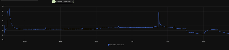

Vrijstaande woning 1974 180m2 - geïsoleerd - Remeha Calenta CV (uitgeschakeld)+WW - Honeywell EvoHome- Quatt Duo - radiatoren+vent. - Altech Eclips houtkachel - 20 zonnepanelen
  • raven22
  • Laatst online: 11:44
janZw schreef op woensdag 4 maart 2026 @ 15:35:
De opgeleverde warmte wordt niet direct gemeten, maar berekend als constante×debietxdeltaT. Constante en debiet zijn voor beide pompen hetzelfde, maar deltaT niet. Voor deltaT worden de temperaturen gemeten door sensoren op de in- en uitgang gebruikt. En die hebben een afwijking. Bij mij schat ik in dat de tweede WP een deltaT aangeeft die ongeveer 0,18 tot 0,2 graad te klein is. Dat scheelt al een stuk in de COP. 0,2xPuit/Pin te weinig, dus bij een weergegeven COP=4 zou het COP=4,8 moeten zijn. Een foute weergave, maar dat wil niet zeggen dat de WP zelf het niet goed doet.
Als dat de reden is dan vind ik dat Quatt support mij dat netjes moet kunnen uitleggen, en niet alleen afdoen met: we kijken naar het gemiddelde en landelijk gezien doen ze het best aardig......
De buitentemperatuur gemeten door beide pompen zijn bijna hetzelfde.
Zonder ijking kun je weinig zeggen over de in- en uitvoer temperaturen van het cv water.
Hoe weet jij dat het bij jou een afwijking van 0,18-0,2 graden is?
Je had je T sensoren toch vergeleken? Meen me te herinneren dat die nagenoeg niet afwijken.
  • raven22
jj85 schreef op woensdag 4 maart 2026 @ 16:53:
Volgens mij is als ze allebei draaien de uitgang temp van 1 zo goed als gelijk aan de ingang temp van 2, maar of de uitgang temp van 2 nauwkeurig is? Wie zal het zeggen?
Bij v1 wordt weer gemeten onder de cv ketel en er zit een aantal meters tussen de pomp en de cv.
Je moet even tijdens CM98 kijken. Dan moeten ze alle 4 gelijk zijn
Om 4 uur vanochtend stonden beide pompen al 6 uur uit.
Tin-1 18.09
Tuit-1 18,19
Tin-2 18,19
Tuit-2 18,00
Dat zou dus een lagere COP van 0,8 kunnen verklaren.
Tin-1 18.09
Tuit-1 18,19
Tin-2 18,19
Tuit-2 18,00
En die bij de CV?
  • raven22
Daar was het om 4 uur 17,46
Dat is toch moeilijk vergelijkbaar met de andere waarden?

raven22 schreef op woensdag 4 maart 2026 @ 16:49:
Ik heb er op 28-2 een berichtje over geschreven.
janZw in "Ervaringen met Quatt Deel 2"

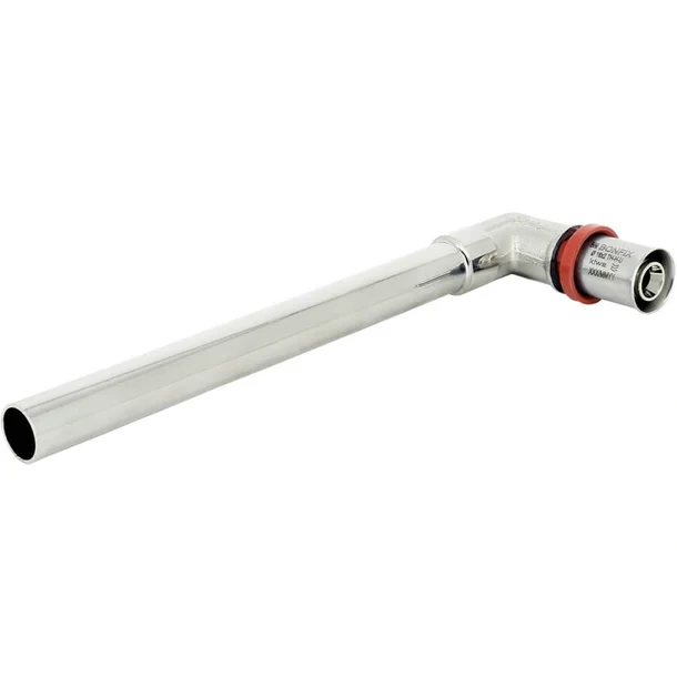

- Nee, toevallig zag ik een uitroepteken op de heatcharger opgelicht staan, waarna ik op de drukmeters onder de unit en bij de vloerverwarming-verdeler ook zag dat de druk te laag was. Na bijvullen (Wat heel makkelijk gaat met het kraantje) verdween het uitroepteken.
2 verchroomde 15mm buisjes die uit de vloer steken per kamer, waarvoor ik deze heb gebruikt, welke dus mooi uit de vloer steken. Bevestiging net daaronder gedaan (betreft een houten verdiepingsvloer) dus geen lelijke beugels boven de vloer.
Afbeeldingslocatie: https://tweakers.net/i/pgLGXDSFv8DbAMMQyXSpmkcyfpM=/fit-in/4920x3264/filters:max_bytes(3145728):no_upscale():strip_exif()/f/image/P1onyKZc5ud7BzxKBZCEK1UM.webp?f=user_large

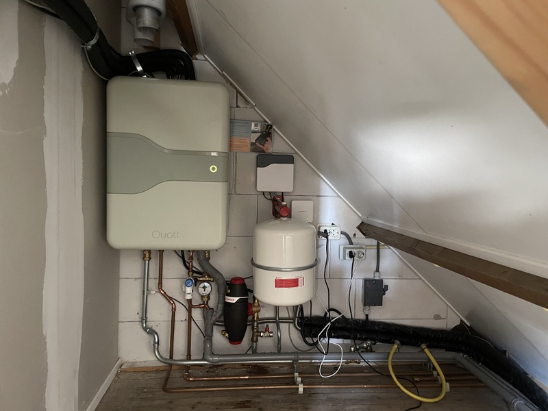

  • Magreet1
  • Laatst online: 21:04
Quatt All Electric is geplaatst. Ze zijn van 9 tot 13 bezig geweest. Dat ging vrij snel. Het geheel ziet er netjes uit.
In de ruimte waar hij hangt, hoor je bijna hem. De muur waar hij tegenaan hangt, is de overloop. Daar hoor je hem wel goed. Ik kan nog niet zo goed inschatten of het hinderlijk is. Dat moeten we eerst even ervaren. Hopelijk valt dat mee.
Boosterfunctie komt, maar ze weten nog niet wanneer….
Hadden die afvoerkanalen niet afgedopt moeten worden, vraag ik me nu af…?
Afbeeldingslocatie: https://tweakers.net/i/39VxIjvkENYox-64si4byTXSe0Y=/800x/filters:strip_icc():strip_exif()/f/image/x7aix49ThtYhlvkAL3WcCveg.jpg?f=fotoalbum_large
Afbeeldingslocatie: https://tweakers.net/i/ppvk9B-CjVPI1p7VkNwIKsgL5ZI=/x800/filters:strip_icc():strip_exif()/f/image/VzSV3KVDNclT2MOeWB0xlUqg.jpg?f=fotoalbum_large
  • BertBertjes

  • Toby-Wan
Magreet1 schreef op donderdag 5 maart 2026 @ 13:44:
Ja, een rookgas afvoerkanaal is niet waterdicht aan de bovenzijde, dus het zou kunnen dat met regen onder een ongunstige hoek dat het naar beneden komt op je heatcharger, welke niet waterdicht o.i.d. is
(een CV ketel is intern erop gemaakt om dit water af te vangen en via riool aansluiting af te voeren)

  • Magreet1

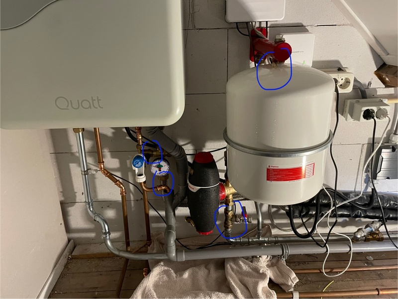

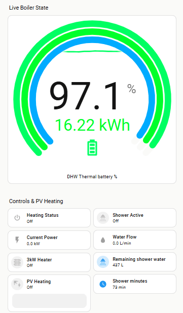

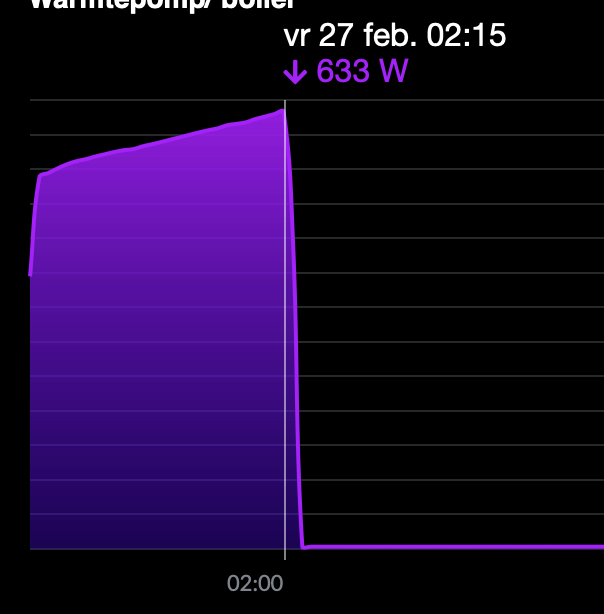

Update:
- Gisteravond bleek dat er op verschillende plekken water lekt. Veel koppelingen lekker en ook bij de aansluiting van het expansievat lekt het.
- Gisteravond hebben er 2 personen gedoucht, totaal zo’n 18-20 min. Maar in app waren dat maar 10 min. Er waren nog 27 douche minuten over. Top dus.
- De heatcharger heeft vanmorgen van 7u tot 8u de boiler opgewarmd. Vanuit JSON zie ik wisselend gebruik van tussen de 500-700 watt. Dat geluid viel echt tegen. Het resoneert over de hele bovenverdieping, het trapgat functioneert als klankkast. Na laden gaf de app 31 douche minuten aan. Na een douche van 8 min staat de douchetijd op 30 min.
Kortom, zeer gemengde gevoelens…. Ben benieuwd wanneer het laden nu weer begint…

  • OmeJoyo
  • Laatst online: 15:53
OmeJoyo
This is me
Magreet1 schreef op vrijdag 6 maart 2026 @ 09:49:
Update:
Als ik zo kijk dan is het ook niet bepaald recht leidingwerk en dat is vragen om lekkages. (Tenzij dit enkel vertekening is van de foto). Welkom bij de club van het tegenvallende geluid. Als die nu pas tot zo'n 700 watt heeft opgewarmd, dan wordt het nog veel luider wanneer die tot zijn hoge vermogens gaat komen. Ik zou het zeker in de gaten houden en ook melden bij Quatt. Zou je met een DB app eens kunnen meten als die verwarmt hoeveel geluid die maakt?
De doucheminuten zijn gewoon niet zo accuraat en kunnen behoorlijk springen, soms geeft die aan dat er niet zo veel verbruikt is, maar soms staat die nog op 12 minuten en zit er nog bijna een half uur water in.
Welke maat boiler hebben jullie?
Wat voor vermogens hebben we het dan over? Want als ik naar 'normale' WPB's kijk vind ik 700 watt niet echt een rare qua max vermogen. Hogere vermogens kan vaak wel, maar dan gaat het met het backup element. (COP 1).
Heeft de Quatt Heatcharger echt zo'n hoog vermogen vergeleken met de concurrentie?
Dat zou dan voor sommigen wel een voordeel kunnen zijn: enorm veel warm water zonder de backup heater te hoeven gebruiken.

  • paQ
  • Laatst online: 22:33
Update:
maar.. HOE dan :?
Wordt dat nou serieus niet gecontroleerd als de druk er terug op komt?
van 9 tot 13... :F
vlug vlug snel snel. (lek lek)

  • Brent
  • Laatst online: 22:44
@Magreet1 Had hier ook wat druppels rondom het vulventiel. Na snel contact met Quatt werd gezegd dat die verbinding inderdaad soms iets nalekt, maar (ik gok met wat kalkafzetting) zich binnen een paar dagen vanzelf oplost. Het stopte idd vanzelf na een paar dagen.
  • Magreet1
OmeJoyo schreef op vrijdag 6 maart 2026 @ 10:12:

Afbeeldingslocatie: https://tweakers.net/i/bPgNKhyB99gfomaEtgkAaoofGbM=/800x/filters:strip_icc():strip_exif()/f/image/Nhmqeq7FUX98svLF6ncG0kW3.jpg?f=fotoalbum_large
Er is grotendeels bestaand leidingwerk gebruikt. Op de foto zie je locatie van de lekkage.

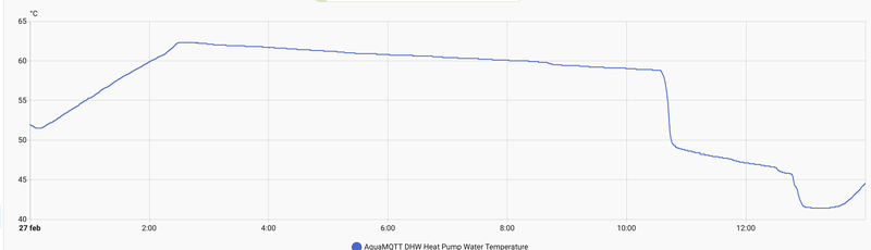

Dit is een normale run met een legionella erachteraan. Temperaturen staan er ook bij :)

@onlinaius @OmeJoyo Misschien even goed te benadrukken dat die curve (±800W) opgenomen vermogen is. Geleverd vermogen is uiteraard hoger (heb een tijdje terug hier een sommetje van gedeeld, ca. 2500W uit mn hoofd).

OmeJoyo schreef op vrijdag 6 maart 2026 @ 11:53:
Vrij fors! Met een systeem wat gebruik maakt van (warm) water waardoor je toch al snel een COP rond de 4 verwacht is dat een behoorlijke plens aan warmte!
Dat kan wel een voordeel zijn van het Quatt systeem boven andere WPB's, ik vermoed dat er weinig hieraan kunnen tippen zonder het backup element te gebruiken.
Gesnapt ;)
Maar dat viel me wel op. Bijv een Atlantic Explorer V5 doet max 600 watt op de warmtepomp, en voor zover ik weet is 400 - 700 watt een aardig gangbare vermogensrange voor WPB's.
En dan werken deze ook nog eens vaak met koudere lucht in de winter, dus ik vermoed dat de Quatt fors meer warm water kan maken dan de meeste WPB's. (uiteraard wel met zijn eigen nadelen, maar als het je gaat om heel snel heel veel warm water op de warmtepomp zou je in de Quatt wel eens een hele goede kandidaat kunnen hebben).

Ik kom op 62 op de compressor met zo'n max van ~640W (Explorer V4)
Afbeeldingslocatie: https://tweakers.net/i/BBIeGkzwVqTMxEiz9LTJj-BldQs=/fit-in/4000x4000/filters:no_upscale():strip_exif()/f/image/Ea90XS709QZB3NBo5YQyQAWX.png?f=user_large
Afbeeldingslocatie: https://tweakers.net/i/J9e9TkDJOw812vTO5BRRcJdRM8o=/800x/filters:strip_exif()/f/image/WpC1JRB53qo2BE8md2y4eCvw.png?f=fotoalbum_large
