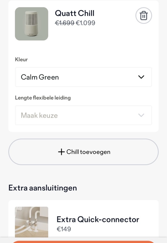

Ik kan ook een Chill gaan bestellen nu en je kan op dat moment nog extra aanschaffen als je er slechts één hebt gereserveerd zoals ik. Zwart komt na de zomer. Weet niet of hier al wat van was gedeeld, anders dus bij deze :)

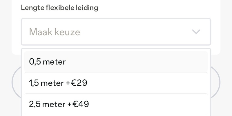

Gisteren ook de mail bestellen Chill gehad. Meteen gedaan. Eerst deelbetaling. Vervolgens geef je in een paar stappen de plaatsingssituatie weer. Twee foto’s gemaakt.
Later op de dag werd ik teruggebeld. Mijn situatie is iets afwijkend. Leidingen zitten in knieschotkast. Plaatsing Chill is permanent. Ik heb geen plannen tot afkoppelen. Mijn bedoeling is, dat de slangen van de Chill door de wand gaan. Om dit netjes te kunnen doen, wil ik de maten van de slangen weten. Zowel diameter dikste deel, maar ook hoogte vanaf de vloer en onderlinge afstand aan achterkant Chill. Ik heb hem dus gevraagd of hij daar ook een technische tekening van had. Kon hij zo snel niet vinden. Zou hij nasturen. In de mail staat, dat levering en dus ook plaatsing wel enkele maanden kan duren. Uit het gesprek maakte ik op, dat het wel wat vlotter kan gaan.

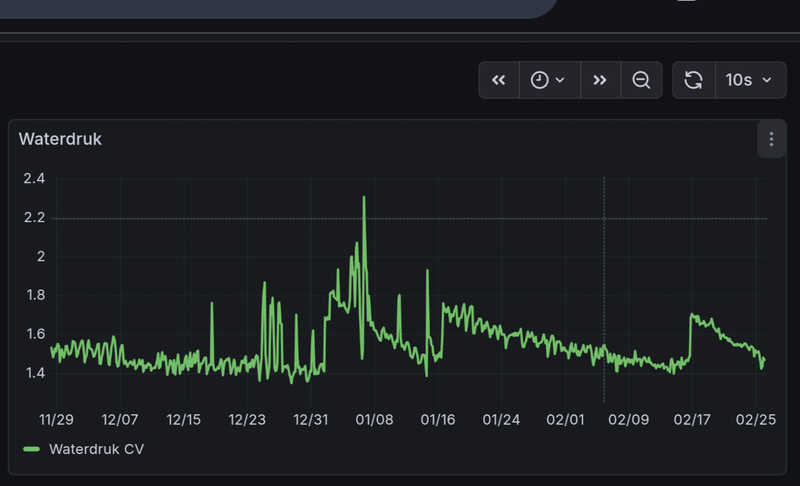

Over waterdruk gesproken. Ik monitor dit nu al enkele maanden en bij mij loopt de druk ook steeds terug. CV installatie lekt nergens. Aangezien het niet heel snel gaat en lastig aan te tonen is dat het de Quatt is, hoe kan ik dit het beste aanvliegen?Afbeeldingslocatie: https://tweakers.net/i/8bCj1h0jlXSsHttSO1H5PSCZcwQ=/800x/filters:strip_exif()/f/image/weXm86SWjVDDT2XZSLx16CB7.png?f=fotoalbum_large
[ Voor 39% gewijzigd door CPM op 26-02-2026 08:36 ]

CPM schreef op donderdag 26 februari 2026 @ 08:36:
Over waterdruk gesproken. Ik monitor dit nu al enkele maanden en bij mij loopt de druk ook steeds terug. CV installatie lekt nergens. Aangezien het niet heel snel gaat en lastig aan te tonen is dat het de Quatt is, hoe kan ik dit het beste aanvliegen?[Afbeelding]
Toch maar alles bijlangs lopen. Had hier onlangs een ontluchter op één van m'n Jaga's die iets druppelde.
Maar ik zou eens beginnen bij de antivrieskleppen van je Quatts buiten. Kijken of het daar nat is.
Ze steken door de behuizing, dus je hoeft niks open te maken. Betreft dat 'messingkleurige' deel dat je ziet op deze foto's.

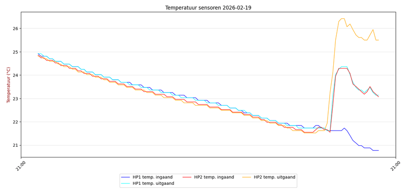

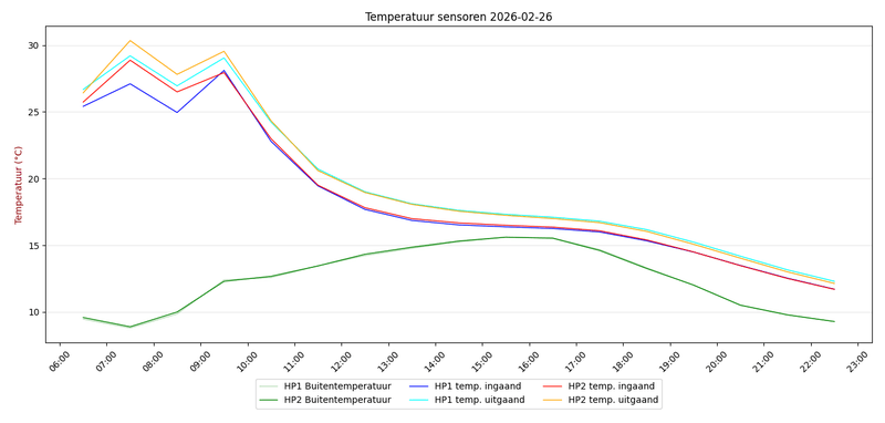

Afbeeldingslocatie: https://tweakers.net/i/GfdFAV6p5shfET5fIPOq0e5OKLA=/800x/filters:strip_exif()/f/image/dByry5H9oKUA4uhKMJxLWq81.png?f=fotoalbum_large
Een plaatje van het energieverbruik van gisteren. Het toont mooi een paar externe factoren. Tussen 9 en 11 uur scheen de zon op de WP-en en was in de json een snel oplopende buitentemperatuur te zien. Na 11 uur komen ze in de schaduw en daalt de bij de WP-en gemeten buitentemperatuur. Omdat inmiddels het leidingwater ook iets is afgekoeld besluit de CIC dat de WP-en even moeten werken. De ketel wordt niet bijgeschakeld, maar dat had zomaar gekund (gebeurd bij mij heel zelden en de ketel staat trouwens ook uit). Van 12 tot 20 uur is er geen warmtevraag meer en blijven de WP-en uit. 's Avond hadden we een paar blokjes hout in de houtkachel gegooid en was er nauwelijks warmtevraag, ondanks dat het buiten kouder werd.
Als de WP-en aangaan verandert de luchtstroom rond de sensoren. Wellicht daarom om 21 uur ook een kleine verhoging van de gemeten buitentemperatuur in de json.
Dus niet alleen de buitentemperatuur speelde een rol, maar ook tijdelijk de zon op de WP-en met zijn temperatuursensoren en ook de houtkachel.
(plaatje gemaakt van periodiek in een mariaDB opgeslagen json waardes, Python met pandas en matplotlib)

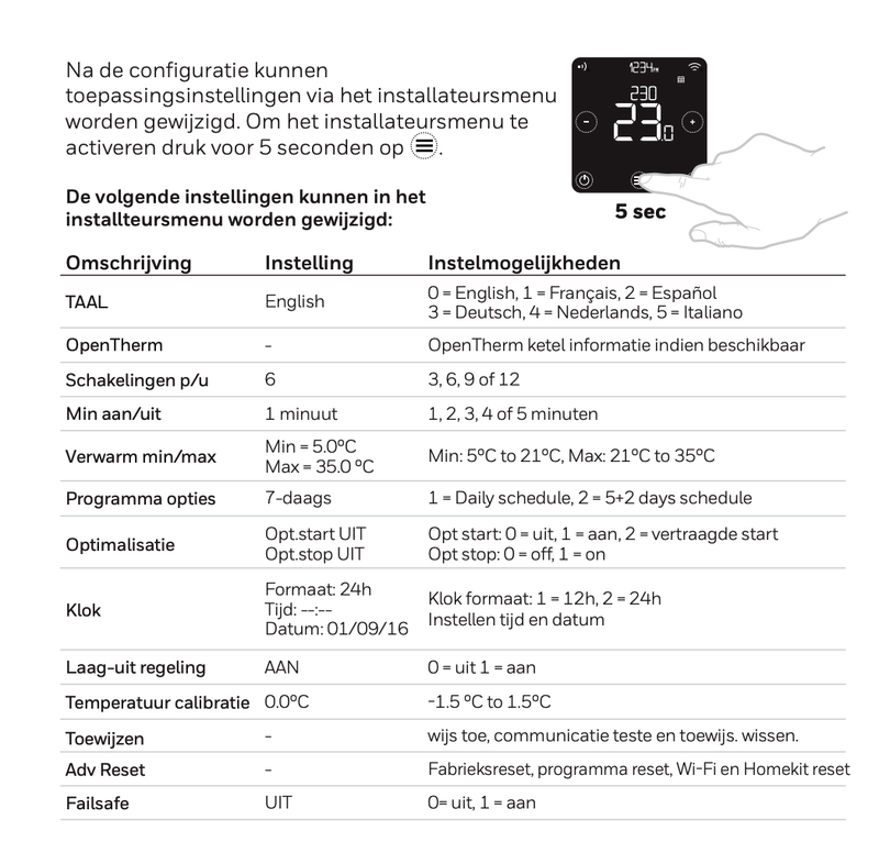

Ik heb toch iets vreemds.
Mijn Honeywell T6 is niet hoger in te stellen als 19,5 graden 😳
Wel naar beneden maar niet omhoog.
Ik zit waarschijnlijk in het verkeerde topic met deze vraag. Maar kon alleen maar dode draadjes vinden over de T6
En hij is geplaatst door Quatt😉
Dus ik dacht probeer het hier maar even.
Er wordt hier zo nu en dan wel wat geschreven over de T6 vandaar.
Mss is er iemand die mij een pm wil sturen. Mocht er iets van een oplossing zijn.
Bvd groet Zweitse

Zweitse schreef op zaterdag 28 februari 2026 @ 08:52:
Bvd groet Zweitse

  • Zweitse
  • Registratie: December 2024
  • Laatst online: 21:52
Je bent een held👍👍👍👍👍 het werkt.
En ik heb me echt rot gezocht. Maar kon er niets over vinden. Zegt iets van mijn zoeken.
Wij hebben hem altijd standaard 24/7 op 19,5 staan.
Maar gisteren was de uitzondering. De cvketel kreeg een onderhoudsbeurt. En de monteur vroeg. Zet hem even wat hoger. Dan kan ik zien of alles weer werkt. Nou ja niet dus😳
Maar hartelijk dank niets kapot dus 👍

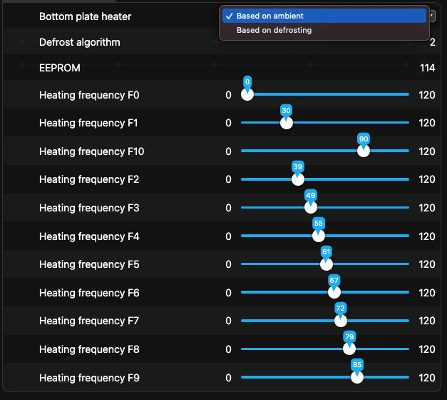

Ik was pas vandaag in de gelegenheid de OpenQuatt firmware update van @leejoow te testen.
Het werkt prima en in de OpenQuatt settings ziet het er zo uit:

Afbeeldingslocatie: https://tweakers.net/i/xSRmCvxORKYXVBog3lrw13ybl20=/800x/filters:strip_exif()/f/image/11lJxCWnMFx4nN1WiyDNnyQW.png?f=fotoalbum_large
Op 26/2 was het mooi weer en bleven de beide WP-en een paar uur uit. Een goede gelegenheid om eens naar de waardes in de json van de temperatuursensoren te kijken. De WP-en hebben elk sensoren voor de buitentemperatuur en de temperatuur van het in- en uitgaande water. Je zou verwachten dat na (langere) tijd van rust alle sensoren ongeveer dezelfde temperatuur aangeven.
In de eerste grafiek het globale beeld. Voor 10 uur werken de WP-en nog en zie je logischerwijs verschil tussen in- en uitgaand water. De grafieken van de buitentemperatuur vallen over elkaar heen al is er voor 10 uur wel iets verschil te zien. Ik neem aan dat dat door verschillende luchtstromen komt wanneer de ene WP aan en de andere uit staat.
Tussen 10 en 16 uur gaan de lijnen steeds meer naar elkaar toe, zoals verwacht. Daarna wordt het verschil tussen de buitentemperatuur en het water weer groter. Dat kan komen doordat de waterleidingen zijn geïsoleerd en daardoor langzamer afkoelen. Misschien moet ik dit over een tijdje nog eens bekijken wanneer de WP-en helemaal niet meer aan gaan.
Wat opvalt is dat de temperaturen ingaand beide ongeveer gelijk zijn en de temperaturen beide uitgaand ook. Maar tussen ingaand en uitgaand blijft een vast verschil. Waarom is dat? Wellicht verwarmt de elektronica in standby de sensor van uitgaand iets of de temperatuur daalt daar iets vertraagd.
Afbeeldingslocatie: https://tweakers.net/i/aEAgPxqjiRyJgEwuE70tQE0qxcY=/800x/filters:strip_exif()/f/image/N4ELRaAeTvooUoLl0SyKttSc.png?f=fotoalbum_large
Ingezoomd zie je dat inkomend water helemaal even warm is, maar uitgaand is 0,2C verschil tussen beide WP-en. Maar dat kan ook een verschuiving in de tijd zijn waarbij WP1 iets achter ligt met afkoelen.
Waarom dit onderzoekje? Met deltaT wordt de geleverde energie berekend en het is een belangrijke parameter in de besturing. Je wilt dus dat de sensoren de juiste waarde aangeven of eventueel een vaste afwijking compenseren in de software. Wat leverde het op? Nog niet veel. Ik zal het later nog eens bekijken en dat is eenvoudig, omdat ik deze grafiekje nu met één commando met als parameter de datum kan aanmaken

janZw schreef op zaterdag 28 februari 2026 @ 14:10:
Leuke experimenten (komen me bekend voor :+ )
Als je de T-sensoren wilt vergelijken kun je het beste in antivriescirculatie zitten (CM98). Daarbij wordt water gecirculeerd door de Quatts / CV-systeem, zonder warmte-input. Dan horen alle T-sensoren nagenoeg gelijk te zijn. CM98 wordt actief indien geen warmtevraag en buitentemp <6grC. (misschien vanavond?).
De flow in CM98 kan trouwens dusdanig laag zijn dat je flowmeter niks oppikt. Verschilt een beetje per installatie.
Alternatief is om dit te bekijken in CM1 (standby-heating), maar die duurt maar vrij kort (1 minuut uit mn hoofd), daarna slaat de compressor aan.
De meting die jij hebt gedaan zegt niet zoveel, naar mijn idee door impact van het zonnetje + eventueel restwarmte uit het warmtepompcircuit (R32/R290). Door bijv zonlicht warmt een deel van de Quatt op en krijg je meetbare temperatuurverschillen tussen T-in en T-uit.
Heb afgelopen zomer ook wel dT van 10grC gezien.

Je kunt dus gewoon handmatig voor elke freq stap een frequentie kiezen!? :o

ja, dat kan live terwijl de compressor draait. De documentatie geeft een bereik aan van 0-120Hz. Ik houd het voorlopig maar bij de door Quatt gebruikte 30-90Hz

TeslaNerd schreef op zaterdag 28 februari 2026 @ 14:52:
wtf. _/-\o_ @leejoow
(en shame on you Quatt)
Bewaart ie die settings ook? Ergo: kun je nare resonantie frequenties zo anders programmeren?

paQ schreef op zaterdag 28 februari 2026 @ 14:54:
wtf. _/-\o_
Vermoedelijk niet direct Jordi_ in "OpenAmber: Itho Daalderop Amber warmtepomp firmware"
Maar je kunt als dirty fix natuurlijk elke dag je eigen freq tabel pushen.
Heb in mijn regeling de variant gemaakt om een compressorlevel uit te schakelen. Die wordt dan simpelweg overgeslagen.

jj85 schreef op zaterdag 28 februari 2026 @ 14:58:
Dan nog... prima op te lossen met de CIC lijkt me. (bij klanten die getergd zijn)
(ook al schrijf je de EEPROM niet)

Voor mij nog onduidelijk of dit daadwerkelijk via een EEPROM update gaat. Ik heb het nieuw beschikbare register voor compressor level 1 (30Hz) aangepast naar 32Hz en zag dat de compressorsnelheid op het huidige (11 graden buiten!) level 1 na ca 10 seconden van 30Hz naar 32Hz ging en op die nieuwe frequentie bleef doordraaien

Ja eens, net zoals de rare BPV-regeling op de V1. Het lijkt heel goed mogelijk om dit gedrag aan te passen.
Dus het is in dat opzicht mogelijk om een ESP firmware te maken die traploze operatie mogelijk maakt door altijd op hetzelfde compressor level te draaien en daarvan de frequentie aan te passen? :*)
Hangt er natuurlijk beetje vanf hoe dat gaat. Als dat steeds een EEPROM flash is dan is dat misschien niet goed voor de levensduur van de buitenunit/flash. Maar als het een register write is dan valt het mee toch?
Hoe test ik dat?

Dat vraag je aan de verkeerde haha. Ik denk de code bekijken, zien wat het code pad is van een frequentie-verandering.

  • janZw
  • Registratie: Januari 2026
  • Laatst online: 29-07 13:31
jj85 schreef op zaterdag 28 februari 2026 @ 14:25:
Bedankt voor de tip en de link naar de foto. De plaatsing van de sensoren verklaart wellicht ook iets.
Op 19 februari had ik 's avonds een uurtje mode 98 en ik heb daar een temperatuurgrafiek van gemaakt. Tin en Tuit van HP1 liggen redelijk op elkaar, maar bij HP2 wijkt het iets af. Ik heb vervolgens bij HP2 een correctie van -0,18 in Tin gemaakt en weer een grafiek gemaakt. Nu komen Tin en Tuit beter overeen. Na afloop van de mode 98 is Tin van HP2 dan ook lager dan Tuit van HP1 en dat is ook logischer.
Geen enorm grote afwijking, maar ik wilde het wel graag weten. Ik vond het namelijk storend dat mijn dashboard liet zien dat het water warmer in HP2 ging dan het uit HP1 kwam 8) .
ingezoomd, mode 98 het linkse, dalende deel. Tussen de lijnen van HP2 zit ca. 0,2 C ruimte:
Afbeeldingslocatie: https://tweakers.net/i/yy88Kqkaxilbqr-dfYAVu6X0weQ=/800x/filters:strip_exif()/f/image/4E6OXuFRatirKFDS6ctdj3mi.png?f=fotoalbum_large
met correctie -0,18 C correctie op Tin van HP2 liggen de lijnen beter op elkaar. Wel afstand tot HP1, maar dat kan, want het zijn gescheiden units:
Afbeeldingslocatie: https://tweakers.net/i/6WLsO5qpTtmUuefZF6vwyjUrP74=/800x/filters:strip_exif()/f/image/ki1h8qto5UB26HPsVHoxZMpd.png?f=fotoalbum_large

Hallo allen, ik heb een vraag over de Honeywell T6R thermostaat die bij mij Quatt geleverd is. Middel Home Assistance zie ik dat deze maar soms 1x per uur de binnen temperatuur doorgeeft aan de CIC.
Is dit normaal? Hoe kan de Quatt zichzelf inlezen bij zo'n lage frequentie?

janjanssenenzo schreef op zondag 1 maart 2026 @ 11:25:
Mijn installatie is pas 3 dagen oud overigens....
Vraag Quatt om een andere thermostaat die beter presteert icm jouw installatie.
Of overweeg zelf een andere aan te schaffen of bouw eventueel zelf een thermostaat.
Zoek in dit topic met zoekwoord “thermostaat” en er gaat een wereld voor jou open. En blijf vragen stellen en jouw ervaringen delen op dit forum. Daar is het voor
volgens mij niet, de termostaat is hierbij in de lead, dus kijken of bij dit type je daar iets bij kunt instellen, overigens heb ik dat met mijn T6 (zonder R) dus niet. maar zou dat niet nu aan de relatieve hoge buitentemperaturen liggen, dus je warmteverlies binnen is ook lager waardoor de afname van je binnentemperatuur dus ook veel langzamer verloopt.

louigi58 schreef op zondag 1 maart 2026 @ 13:28:
Ik heb dat destijds ook opgemerkt, soms meer dan 2 uur geen wijziging, maar volgens mij was dat per 0,2℃ dus bij meer verschil zie je de wijziging. Stoorde mij ook ontzettend vooral de hoge hysterese, ik zag vaak 20,6 inschakelen en 21,3 uitschakelen. Dan duurde het soms erg lang voordat de thermostaat weer inschakelde en was het CV water soms afgekoeld tot 14℃.
Hiervoor ben ik overgestapt op de Tado X, deze geeft soms meerdere malen per minuut de temperatuur wisselingen door tot op 0,01℃. Verder heb ik via HA nog verdere optimalisatie doorgevoerd waardoor ik nu een mooi rustig systeem zonder veel schommelingen heb.
Die Tado X, is het eenvoudig deze aan te sluiten op de CiC? Dezelfde ingang als de huidge T6R?

  • jj85
  • Laatst online: 22:36
TeslaNerd schreef op zondag 1 maart 2026 @ 11:00:
En ook de presets voor de DC fan power die nu op 10, 20 en 35 Watt staan. Het gedreun van de luchtverplaatsing obv de fan speed is ook een individuele irritatie die met een kleine verandering van de fan power een grote verlichting van de irritatie kan geven zonder dat de functionaliteit van de wp significant wijzigt
ik ga er eigenlijk vanuit dat dit alarmgrenzen zijn (en ook van de waterpomp). Aangezien beide niet op vermogen aangestuurd worden maar midddels PWM / toerental.

janjanssenenzo schreef op zondag 1 maart 2026 @ 13:40:
Ja dat is vrij simpel, Tado X heeft zelfs een stap voor stap handleiding, waarbij je aangeeft welke thermostaat je vervangt. Je geeft dus op Honeywel T6 en je krijgt stap voor stap uitleg hoe je hem aan moet sluiten.

louigi58 schreef op zondag 1 maart 2026 @ 16:15:
Hij is al besteld en komt morgen binnen >:)
