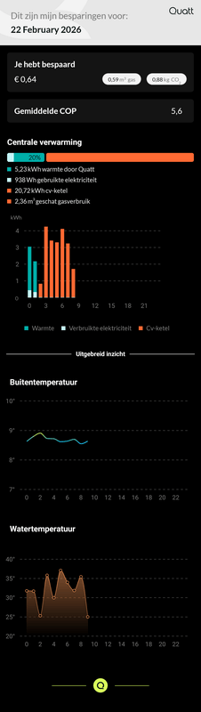

  • onlinaius
  • Laatst online: 16-10 14:31
pietjm schreef op vrijdag 20 februari 2026 @ 16:11:
Ik zou het eens kunnen proberen met een halve graad, maar ik vraag mij af of ik dan het gasverbruik niet verplaats naar het moment dat ik naar die 21 graden ga. Maar ik ben juist op een simpele thermostaat overgestapt omdat ik continue verwarm op dezelfde temperatuur.
Jammer dat het de komende dagen wat warmer wordt ….
Het ligt er een beetje aan. Bij een halve graad boven de huidige temperatuur zou de ketel niet, of zelden aan moeten springen.
De vraag is daarbij natuurlijk wel of die temperatuur helemaal bereikt is zodra deze omhoog wordt gezet, als je er nog een halve graad onder zit is de kans dat de ketel aanspringt een stuk groter.
Zonder de ketel helemaal uit te schakelen, of fijnmazigere aansturing met bijv Home Assistant ga je gas gebruiken niet helemaal voorkomen, en omdat gewenst stookgedrag heel anders is bij -2 dan bij +8 is het moeilijk om helemaal goed in te spelen op het warmere moment van de dag, en een constante warmtevraag over de hele dag.
De vraag is of je met een kleine verhoging naast de COP verhogen het gasverbruik bijv 8 van de 10 dagen kan terugdringen.
Op de getoonde dag twijfel ik daar niet aan, maar het is de vraag natuurlijk wat er gebeurd als het buiten 5 graden wamer of 5 graden kouder is.
Overigens zou je op de getoonde dag het waarschijnlijk zelfs zonder de ketel kunnen doen: met die oranje stukken ketel kun je prima het gat in het midden van de dag opvullen, zeker als je bedenkt dat er een kleine stijging in maximale warmteproductie is midden op de dag vanwege de hogere buitentemp.
Wat me ook positief opvalt is dat je COP niet al teveel daalt op het moment dat de cv ketel gaat meewerken. Ik vermoed dat je deze genoeg beperkt hebt dat deze niet de COP van de warmtepomp volledig naar beneden haalt.
@Quatt Support Mooi voorbeeld dat laat zien wat er te winnen valt als jullie de aansturing van warmtepompen slimmer zouden maken. De ooit beloofde 'AI' had eergisteren bij @pietjm 2.31 kuub gas kunnen besparen. Dat moet een bedrijf wat duurzaamheid hoog in het vaandel zegt te hebben staan staan toch als muziek in de oren klinken?
[ Voor 22% gewijzigd door onlinaius op 20-02-2026 16:41 ]

  • pietjm
  • Registratie: April 2020
  • Laatst online: 22:38
onlinaius schreef op vrijdag 20 februari 2026 @ 16:31:
Helemaal mee eens. Ketel inderdaad beperkt. Ik ga toch voorlopig maar niks meer doen. Vind het prima zo. Ook ik vind dat de CiC best veel slimmer kan zijn. Ze hebben eigenlijk alle gegevens om ook de juiste stooklijn en het warmteverlies te bepalen. Dat heb ik de servicedesk al als tip meegegeven. Benieuwd wat ze daar mee doen.
NH, vrijstaand, 182 m2 incl verw garage, 1 Quatt met T87M2018 thermostaat, alles OT, duurzaam in Quatt app aan met echte tarieven, HRE 36/30, 4950 wp panelen, vvw beneden met HR++, radiatoren boven, de koffie nog steeds op z’n Italiaans.

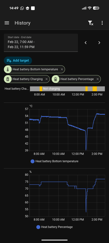

Met OpenQuatt en de vandaag ontvangen instructies van Amitime kunnen wij nu on-the-fly de frequentie mapping van de compressor niveaus aanpassen
Afbeeldingslocatie: https://tweakers.net/i/RYF_Cbu3zL5PFgG6sqDG1EKv0lM=/800x/filters:strip_icc():strip_exif()/f/image/hj9knDaHwcgImH1VDsMFYSDG.jpg?f=fotoalbum_large
Afbeeldingslocatie: https://tweakers.net/i/VsRraMyyF2XF1HTcAYT-HCf7P3k=/x800/filters:strip_icc():strip_exif()/f/image/j51KkdeXRsF4DAOorou4x67E.jpg?f=fotoalbum_large

OmeJoyo schreef op donderdag 19 februari 2026 @ 20:35:
Interessant, want met de AE heb je die knop namelijk niet meer. Maar hij kan dus wel ingeschakeld worden.
In tegenstelling tot bijvoorbeeld "building 78" , die is er ook niet, maar die kan ik ook niet activeren in HA , want dan komt die met een melding dat die setting niet wordt geaccepteerd door de CIC.
Ik laat hem eens een paar dagen zo staan en kijken of het gedrag zo blijft, want voorheen was dit nooit, hij verwarmde aan 1 stuk door en op deze rest temperatuur helemaal niet normaal gesproken.
Er was geen warm water verbruik op dat tijdstip.
Het lijkt er echt sterk op dat de AE met deze combi rekening houdt met de stroomprijs van Quatt.
Dit is van vandaag. Hij ging niet om 7 laden wanneer die mocht en ook niet direct na het douchen. Maar wel op momenten waar de stroom goedkoop was.
Ik heb een dynamisch contract, dus ben er wel blij mee. Ja die moet ik ook nog in HA integreren, maarja, momenteel erg druk op werk en prive :)
Afbeeldingslocatie: https://tweakers.net/i/ncSlFrXFBtKxUBsG34EOcGtzC0I=/x800/filters:strip_exif()/f/image/LZrb58iH8fOuK8gjGYBPjM5U.png?f=fotoalbum_large
Afbeeldingslocatie: https://tweakers.net/i/fXKTgmlt_eL0g10JWwQANfB8ejc=/x800/filters:strip_exif()/f/image/87xpx0mZSpj7cEb8VTLL3eka.png?f=fotoalbum_large

OmeJoyo schreef op zondag 22 februari 2026 @ 14:54:

  • OmeJoyo
  • Laatst online: 15:53
OmeJoyo
This is me
Brent schreef op zondag 22 februari 2026 @ 20:57:
even kijken, ik moet hiervoor dus wel het Quatt "online" deel van de integratie instellen? Heb tot nu toe het gehouden bij het uitlezen van de json.
Ja, deze setting komt uit de "app" koppeling inderdaad.
Never attribute to malice what can be adequately explained by stupidity
  • Brent
  • Laatst online: 22:44
OmeJoyo schreef op zondag 22 februari 2026 @ 21:06:
Koppeling toegevoegd, switch stond al aan. Hier ging hij inderdaad bijna altijd om 7:00 aan. Heb m uit en aan gezet, kijken wat er veranderd.
  • OmeJoyo
OmeJoyo
This is me
Brent schreef op zondag 22 februari 2026 @ 22:20:
Heb je wel ook de tarieven op dynamisch staan ?
  • Brent
OmeJoyo schreef op maandag 23 februari 2026 @ 06:42:
Nope. Daarmee zou het werken? Ik heb mijn echte tarieven staan zodat de besparingsberekening zo goed mogelijk klopt, verlies ik dat dan?
  • OmeJoyo
OmeJoyo
This is me
Brent schreef op maandag 23 februari 2026 @ 07:36:
Dat is hoe het bij mij staat. Als je trouwens zonnepanelen hebt dan klopt die besparing daar sowieso niet overigens. Want dan heb je ook veel "gratis" stroom.
  • Brent
OmeJoyo schreef op maandag 23 februari 2026 @ 07:47:
We gaan het zien. Blijft gek dat ik een gastarief moet invullen bij een AE installatie :p

  • janZw
  • Registratie: Januari 2026
  • Laatst online: 29-07 13:31
Afbeeldingslocatie: https://tweakers.net/i/QVMoiw21g47cqb1luTVDh5zSRwc=/x800/filters:strip_icc():strip_exif()/f/image/GRHl8iI9iNTWJXZYP5wp5eeH.jpg?f=fotoalbum_large
Een plaatje van februari.
Vrijstaande woning 1974 180m2 - geïsoleerd - Remeha Calenta CV (uitgeschakeld)+WW - Honeywell EvoHome- Quatt Duo - radiatoren+vent. - Altech Eclips houtkachel - 20 zonnepanelen

  • Brent
@OmeJoyo
Nou, direct resultaat. Die twee korte runs iets voor 12 zijn zeer wss ivm de tarievendip nu. Sowieso heb ik zulke korte runs nog nooit gezien, je ziet die van gisteren (zo zagen ze er altijd uit tot nu toe) aan het begin van het window:
Afbeeldingslocatie: https://tweakers.net/i/lvzivEXwLlkUG6W1wSN1JZdiJUE=/x800/filters:strip_exif()/f/image/n9BBvOkrr35gtI9FKXDYrTqz.png?f=fotoalbum_large
Netjes opgewarmd tot 55 graden.
