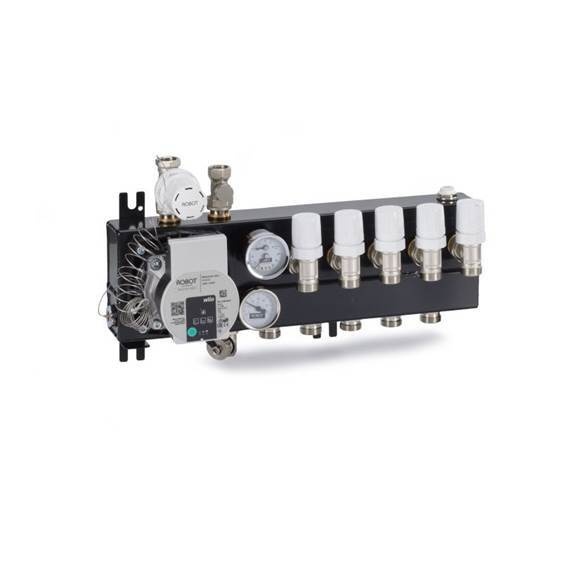

  • Piete2022
  • Registratie: Augustus 2022
  • Laatst online: 14-10 21:08
WAF1 schreef op donderdag 19 maart 2026 @ 22:35:
Kan het zijn dat je een mengverdeler hebt? Die 55 graden gaat naar mijn indruk niet rechtstreeks de vloer in. Een mengverdeler is voor een wp niet erg efficiënt, hoewel Quatt dat wel aanraad. Dat komt naar mijn mening omdat je op dit moment de temperatuur bij Quatt (nog) niet kan begrenzen. En in een hybride opzet kan de CV-ketel dus een hogere temperatuur maken. Hoewel ik zelf geen vloerverwarming heb, is mijn indruk dat veel Tweakers met een open of evt. een hybride verdeler draaien. Maar ik ben dus een leek, vraag het aan de ervaringsdeskundigen.
Dat zou zomaar kunnen inderdaad. Er zit nog een thermostaat kraan op de verdeelunit zelf.
We hebben deze verdeler.
Afbeeldingslocatie: https://tweakers.net/i/KAXZdsy1s9BWPLCArc3lFVNzFEQ=/fit-in/4920x3264/filters:max_bytes(3145728):no_upscale():strip_icc():strip_exif()/f/image/EVmmgxIAZF807DX0u0oCWza5.jpg?f=user_large

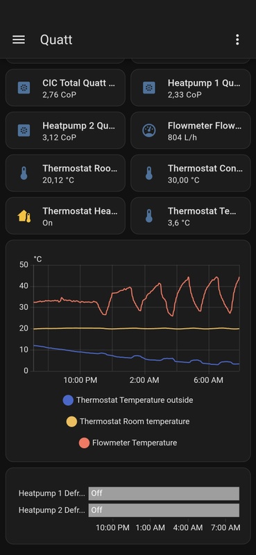

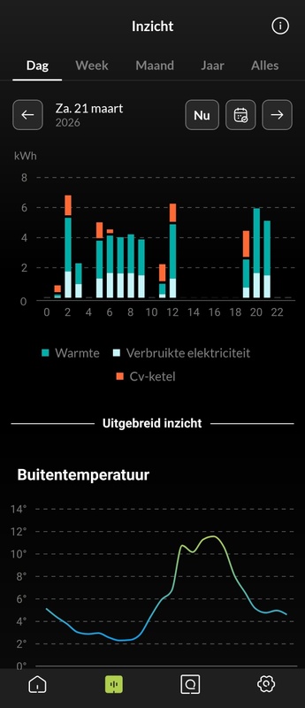

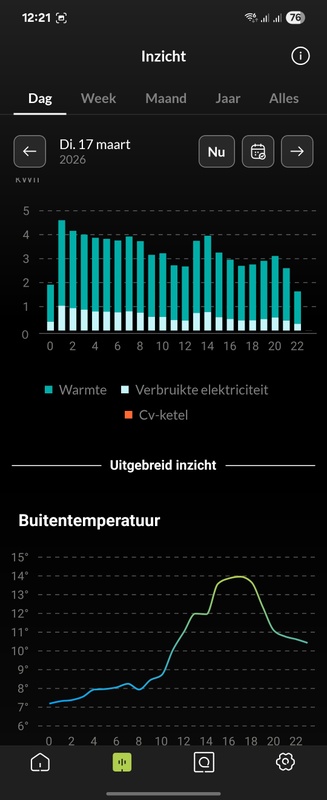

Ik merk sinds 2 dagen dat onze Quatt heel erg is gaan pendelen.
CiC draait versie 4.2. Ik weet niet wanneer deze versie is uitgekomen of bij ons is geïnstalleerd.
Zijn er meer mensen die dit ervaren?
Afbeeldingslocatie: https://tweakers.net/i/1ZFC51KoFSP_Fpt_UROkoQsai60=/800x/filters:strip_icc():strip_exif()/f/image/zQRw1xnwrGl4etJ8x03fhj0P.jpg?f=fotoalbum_large
Afbeeldingslocatie: https://tweakers.net/i/Pp0XkbQD2CQbGPR53aviDnUpH_o=/800x/filters:strip_icc():strip_exif()/f/image/jy51rZ07HWf5h4lpE0b7Xjq1.jpg?f=fotoalbum_large
  • Animal_X
  • Laatst online: 14-10 08:08
Animal_X
Rodin
Abom schreef op vrijdag 20 maart 2026 @ 22:25:
Geen verschil hier, geen pendelgedrag. CiC 4.2 Duo v1.5
Ja hetzelfde gedrag ook bij ons thuis. Ik heb pas sinds een maand een duo opstelling maar lees de boel wel via HA uit. Het pendelen lijkt vaak te gebeuren indien de temperatuur buiten laag is (onder de 5 a 6 graden).
Ik had een beetje gehoopt dat de Quatt nog moet leren op welke temperatuur te moeten draaien maar gezien jouw bericht is dat niet het geval.
Afbeeldingslocatie: https://tweakers.net/i/CD3GhfBpvKPbmwq1GS7v4h39RJY=/x800/filters:strip_icc():strip_exif()/f/image/FcyuOvjLT7xCX8Nxjj5fVQiI.jpg?f=fotoalbum_large
Je ziet dat de rode lijn bij mij constant aan het spiken is terwijl ik had verwacht dat deze een stabiele lijn zou zijn en langzaam zou klimmen indien de buiten temperatuur zakt en daalt als de buitentemperatuur stijgt...
De COP is nu ook niet echt denderend hoog....zo rond de 3.5 tot 3.8

janjanssenenzo schreef op zaterdag 21 maart 2026 @ 08:08:
Onze Quatt staat al meer dan een jaar en ik kom hier toevallig achter omdat ik een paar keer in de Quatt app keek en zag dat het ding op vol vermogen draaide. Gelukkig is het huis nog wel warm.
Onze COP is helemaal ingestort van 5-6 naar 3-4. Gelukkig vriest het niet meer echt, maar het is toch zonde van het energieverbruik.
Ik heb een support ticket geopend bij Quatt.

Wat ik vreemd vind is dat het een week geleden, met vergelijkbare buiten temperaturen, het gedrag heel anders was. Sowieso is het vreemd dat het ding een hele tijdje op volvermogen draait en dan stopt, ipv langere tijd op een lager vermogen.
Wij hebben een Quatt solo met een Tado thermostaat.
Misschien de thermostaat en CiC zo meteen even resetten.

Bij ons slaat de soundslider altijd op max, dat heeft nooit problemen veroorzaakt.
Ik zie dat er vanmorgen om 10:00 zelfs een klein beetje gas is gebruikt om te verwarmen.
Ik heb de CiC, thermostaat en CV-ketel opnieuw gestart. Ik ben benieuwd of dat iets verbetert.

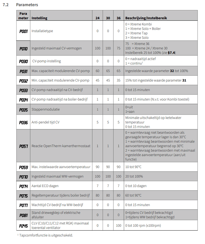

TeslaNerd schreef op zondag 22 maart 2026 @ 20:56:
Ik zou jouw Intergas cv ketel op zomerstand, alleen SWW, of laagst mogelijke cv temperatuur instellen. Dan zal die ook geen onnodig gas meer verbruiken
Volgens mij heeft deze intergas (Xtreme 36) geen zomerstand. CV temperatuur naar beneden zou ik nog kunnen proberen 👍👍
2-onder-1-kap 1990 | Enkele Quatt op garagedak | T6 | Intergas Xtreme 36 | vvw beganegrond en badkamer | radiatoren met speedcomforts begane grond en eerste verdieping | Zonnepanelen 3,3 MWh per jaar | HR++
  • TeslaNerd
  • Registratie: Maart 2020
  • Laatst online: 10:35
okijokii schreef op zondag 22 maart 2026 @ 21:01:
Dat gaat bij Intergas via het Service Menu:
P001 instellen op waarde 2 : Xtreme Tap
Afbeeldingslocatie: https://tweakers.net/i/n9gYElaPKOK2RzuqsJ45_r3YNTc=/x800/filters:strip_exif()/f/image/ml3a5LAEa9CRSSzFcNktMt0A.png?f=fotoalbum_large

TeslaNerd schreef op zondag 22 maart 2026 @ 22:51:
@okijokii je kan in expert instellingen menu ook P037 (wachttijd CV vraag beantwoording) op een 2-5 minuten zetten, dan wacht ie voordat ie daadwerkelijk begint te stoken. Zo voorkwam ik 2 jaar geleden de 'opstart' gasstook

Dit is nu allemaal verholpen, de flow is nu constant op 800 l/h, de warmte stroom goed door het afgifstesysteem en het lukt sindsdien om het huis goed warm te houden met een aanvoertemperatuur van 30-35 graden. Ik houd de temperatuur constant op 19.5 graden en heb in de verwarmde ruimtes radiatoren met Heatfans die op lage temperatuur al gaan draaien. Ik verwachtte hierdoor een goede COP te kunnen halen.
Toch blijf ik regelmatig een lage COP zien. Bijvoorbeeld gedurende een uur 2,6 bij A2W35, waarbij dit volgens de specificaties 4 zou moeten zijn. Voor de uitbreiding naar DUO heb ik nooit dit soort lage waardes gezien. Zijn hier andere verklaringen voor dan een defect? Kan dit normaal zijn bij draaien op laag vermogen of bijvoorbeeld door een defrost komen? Kan dit aan de stooklijninstellingen liggen?
Ik heb bij Quatt een ticket lopen en aangegeven dat ik een COP volgens specificaties verwacht, maar zij lijken dit niet heel serieus te nemen omdat mijn COP in maart over het geheel wel 3.8 is.
Ik hoop dat iemand een tip of idee heeft.

Abom schreef op zaterdag 21 maart 2026 @ 14:29:

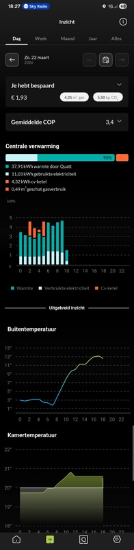

Hier ook sinds 18maart verandering van stookgedrag, met vaak gasverbruik. Er lijkt iets recent veranderd te zijn.
Afbeeldingslocatie: https://tweakers.net/i/Q0dW2NbAMQ5uJaDJRcZAvixcvs0=/x800/filters:strip_icc():strip_exif()/f/image/X1ReqKpCtjJONNDEk6XMwnrh.jpg?f=fotoalbum_large
Vergeleken met:
Afbeeldingslocatie: https://tweakers.net/i/Cj3ej95XCc9YsWf6MEqs87XG24k=/x800/filters:strip_icc():strip_exif()/f/image/nq0PjeizTE4Sm9KELLSadg2X.jpg?f=fotoalbum_large

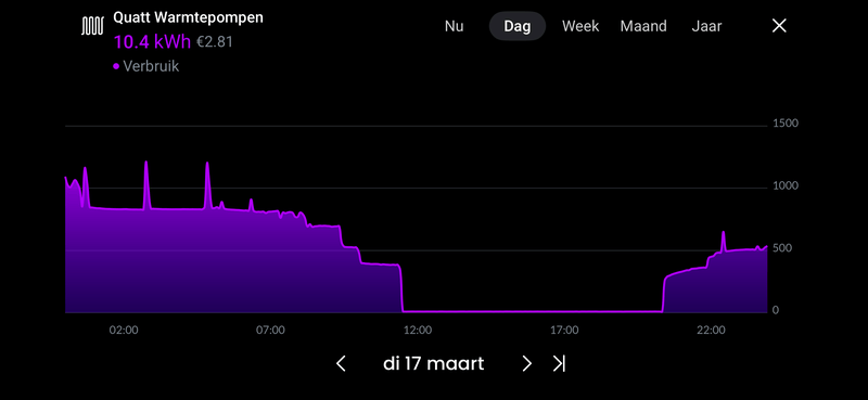

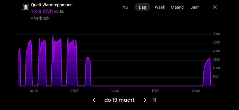

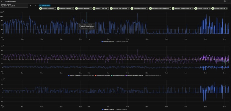

Hier het zelfde beeld.
Quatt duo 1.5 die als een dolle van 3kw naar 0 kw schiet.
Heb indertijd een kw meter van Homewizzard op de aanvoer van de Quatt’s laten plaatsen.
En daar zie je ook heel duidelijk een vreemd patroon.
Afbeeldingslocatie: https://tweakers.net/i/zIbION2HlNUFP1iOuwPm2pIJJs8=/800x/filters:strip_exif()/f/image/8zHxeGQcIomPEOikskS9AwFl.png?f=fotoalbum_large
Ondertussen een melding bij Quatt gemaakt.

Zweitse schreef op maandag 23 maart 2026 @ 13:21:
Heb je toevallig een T6 thermostaat?
bij die thermostaat kan het een "normaal" patroon zijn onder bepaalde weerstomstandigheden, vanwege de over- & undershoots die bij deze thermostaat horen.
wanneer je de T6 'flipt' (even stroomloos maakt), dan zou die daarna constanter moeten verwarmen.
ik heb de T6 hier op een HW slimme stekker zitten en die maakt m elke dat stroomloos van 23.30-23.35
[ Voor 5% gewijzigd door Toby-Wan op 23-03-2026 14:05 ]
WP: Quatt Mono (v1) + 3kW BUH (DIY) & OpenQuatt, SWW: E-boiler 250L & PV sturing, gasloos okt'25, PV: 6040 Wp (SE3000H/IQ8/APsystems), Indevolt SolidFlex 3000AC (5.4kWh)
  • Zweitse
  • Registratie: December 2024
  • Laatst online: 08:23
Toby-Wan schreef op maandag 23 maart 2026 @ 14:04:
Ja idd ik heb een T6,
Dank voor het meedenken. Maar denk niet dat hij het is.
Heb ondertussen al 2 jaar de Quatt’s draaien.
En dit heb ik in die 2 jaar nog nooit gezien.

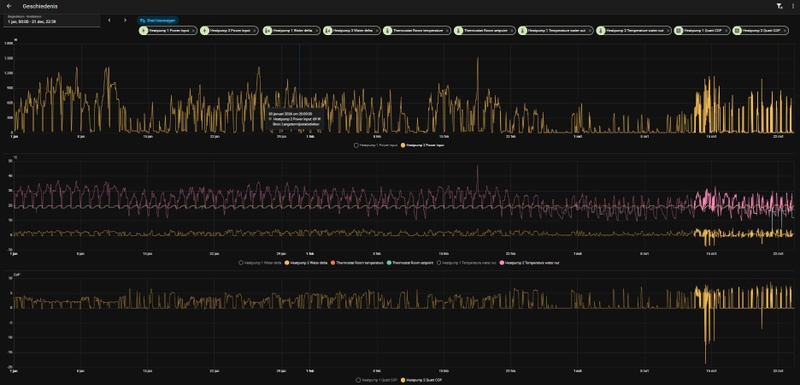

Afbeeldingslocatie: https://tweakers.net/i/gdjF-6AF58TPy6bKqcLO788zeoY=/800x/filters:strip_icc():strip_exif()/f/image/WivP5kEM29pkucG2YjbxbuXd.jpg?f=fotoalbum_large
Afbeeldingslocatie: https://tweakers.net/i/7SRY5C_IwJB_5jqiX6QtPaR5IWg=/800x/filters:strip_icc():strip_exif()/f/image/vDKz6MHn3RXQxRKUPL0Uwy4Q.jpg?f=fotoalbum_large

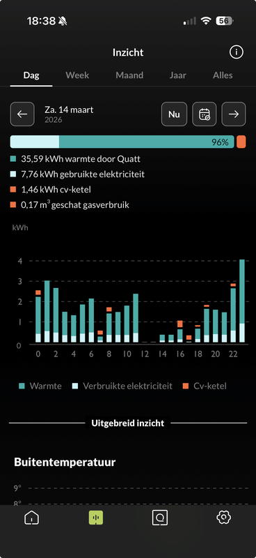

hier ook onrustig beeld van beide quatt sinds 13-14 maart
ben waarschijnlijk onzin aan het verkopen. De grafieken zijn tot en met 13 maart in de lange termijn geschiedenis van HA gedumpt en die heeft een dunnere lijn dan de recentelijke geschiedenis... 8)7
[ Voor 11% gewijzigd door berrieberrie op 23-03-2026 16:27 ]

Olimar1980 schreef op maandag 23 maart 2026 @ 11:59:
Goedemorgen,
Ik lees hier al een tijd mee, dank voor alle informatie en ervaringen. Ik wil graag advies van andere Hybrid Duo V1-V1.5 eigenaren. Bij mij is de COP sinds de uitbreiding naar de DUO erg naar beneden gegaan. Uiteindelijk bleek dat de flowmeters in mijn systeem defect waren en dat de bypass altijd open stond, waardoor warmte bovenin de leidingen bleef hangen. Hierdoor heb ik het grootste deel van het stookseizoen met een slechte COP gedraaid, vaak was deze 1,9-2 als het vroor.
De COP is ook sterk afhankelijk van de calibratie van de temperatuur sensoren voor water in en water uit in de Quatt buitenunits. Kun jij kijken hoe die sensoren gelijke of ongelijke temperaturen geven wanneer de warmtepompen een tijdje uit hebben gestaan en de waterpompen net gaan draaien
120m2 bovenwoning met 6 radiatoren en vvw in de badkamer. Intergas HRE 36/30A met Honeywell Round Modulation en Quatt hybrid op het dak van de dakkapel
  • EvtK
  • Laatst online: 14-10 20:45
stroom schreef op maandag 23 maart 2026 @ 12:22:
Exact ditzelfde beeld ineens. Ik heb vrijwel nooit gasverbruik en nu op onverklaarbare momenten. Erg vreemd. Ik ga ook melding maken bij quatt. Niet echt fraai met de gasprijzen nu.
Afbeeldingslocatie: https://tweakers.net/i/KYGsSL15wmQNYGH1JSQBgFS1LsY=/x800/filters:strip_exif()/f/image/DBbShKry2f1PfI9Ko6nCB3qZ.png?f=fotoalbum_large
[ Voor 28% gewijzigd door EvtK op 23-03-2026 18:42 . Reden: Plaatje toegevoegd ]
  • Olimar1980
  • Registratie: Maart 2026
  • Laatst online: 14-10 22:41
TeslaNerd schreef op maandag 23 maart 2026 @ 17:21:
Dank voor je reactie! Ik heb net de thermostaat even een zetje gegeven. Ik zie best wat verschillen tussen de sensoren, dit is een momentopname als er al flow is, maar voordat de warmtepomp begint met verwarmen:
Flowmeter onder ketel: 19.3
HP1 in: 19.31
HP1 out: 19.0
HP2 in 19.52 (!)
HP2 out: 19.42
Ik weet alleen niet precies op basis van welke sensoren de COP berekend wordt en of deze verschillen veel effect kunnen hebben.
