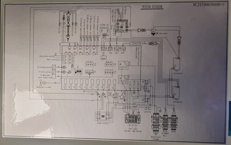

Op verzoek wat foto's van de heat charger met de kappen verwijderd en deurtje open.

En de handigste: een sticker (binnenkant binnendeur) met benoeming van de componenten:
Afbeeldingslocatie: https://tweakers.net/i/qzBq5NtaHPZcM5tr9iIXS4peDN8=/800x/filters:strip_icc():strip_exif()/f/image/0Mx4qrFEYGdRyiBKwYruWBJE.jpg?f=fotoalbum_large

Thank! Wat een ontzettend compact ding is het eigenlijk geworden als je ziet wat er allemaal in gepropt zit. Leuk!
Tzt eens een keertje het schema hiervan uittekenen :+ Maar redelijk in lijn als verwacht.
Had je ook een fotootje gemaakt van het schema voorop het deurtje?

Graag gedaan. Ja de ruimte is goed benut ;-) Is ook een zwaar ding al met al.
Zie hier foto van elektrische schema (niet super scherp, kan morgen wel ff betere maken):
Afbeeldingslocatie: https://tweakers.net/i/JwTrhIdP3GhzlM5OB4rBVCxq-uc=/800x/filters:strip_icc():strip_exif()/f/image/JNp8R2AkGzKd506wkkyUlk8K.jpg?f=fotoalbum_large

BenVlie schreef op woensdag 24 september 2025 @ 23:02:
Graag gedaan. Zie hier foto van elektrische schema (niet super scherp, kan morgen wel ff betere maken):
Dank!
Hoe zit hij eigenlijk op de CiC aangesloten?
Dit lijkt bijna hetzelfde driverboard van de v1 en v1.5 buitenunit :)

jj85 schreef op woensdag 24 september 2025 @ 23:03:
Dank!
Gewoon een 2 polig snoertje (zelfde als naar de CV-ketel liep als 'thermostaat'-snoertje)
  • jj85
  • Laatst online: 20:44
BenVlie schreef op woensdag 24 september 2025 @ 23:06:
ok, dat is wel apart, volgens het schema is hij ook met een 3-aderig kabeltje op de CiC aangesloten via Modbus (rechtsonderin het schema).

jj85 schreef op woensdag 24 september 2025 @ 23:08:
Oh, misschien heb je gelijk, zal morgen ff checken voor je! (nu ff te bed)
Rs485 met alleen A en B aangesloten werkt ook voor de modbus communicatie
If devices are close together, share the same power supply, or are in a low-noise environment, the ground connection may be omitted, as the differential nature of RS485 can still function reliably.
Jep, je hebt helemaal gelijk, idd 3-aderig:
Afbeeldingslocatie: https://tweakers.net/i/c5_7PQFjagIwKbvUzi9iqeOyKlo=/x800/filters:strip_icc():strip_exif()/f/image/dej028Kq3Wf08X9x4QPcbI2s.jpg?f=fotoalbum_large
