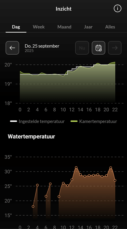

jordy5 schreef op donderdag 25 september 2025 @ 11:30:
Ik zie dat de Quatt vanochtend de CV heeft gebruikt om bij te springen. Dit lijkt me met een HP DUO v2 niet echt nodig. Denk dat als hij gewoon doorgedraaid had met de quatt alleen, de temperatuur vanzelf omhoog zou gaan. Het is immers vloerverwarming, welke gelimiteerd is op een bepaalde aanvoertemperatuur. Kan dit door een setting aangepast worden, zodat de CV niet gebruikt wordt? Heb optimale besparing maar uitgezet en de Soundslider stond al op normaal.. of is dit gewoon hoe het werkt ;)
Ontzettend nieuwsgierig naar de specs van je woning.
Zie sig voor de mijne.

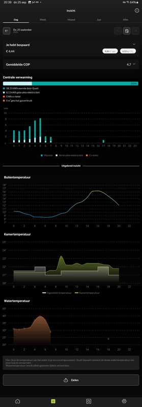

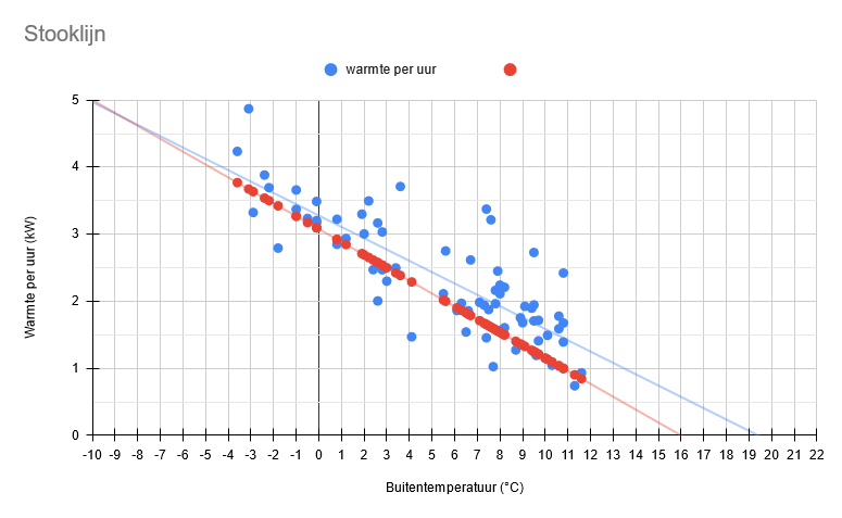

Ik heb vandaag 8kWh gebruikt om 38kWh warmte te genereren om even naar 22°C! te brengen....
Ik verwarm de schil ook mee (radiatoren boven ietsje open), ik vermoed dat het dichtklappen van je vvw de watertemperatuur opjaagt: Duo kan warmte niet kwijt met de radiatoren boven dicht. Radiatoren iets open gaat je COP ook goed doen.
(2 week geleden is een 2de Quatt geïnstalleerd, tot die tijd heb ik een watertemperatuur boven 36°C met enkel Quatt niet gezien.)
Afbeeldingslocatie: https://tweakers.net/i/b7ufTfZFvnJ5noFay1M2T5Mvj6c=/x800/filters:strip_icc():strip_exif()/f/image/xkkqLHnEKRuk0TLhvSD5Kp0x.jpg?f=fotoalbum_large
ZO-Fryslân, vrijstaande villa (monument) bj.1909, enkelsteens, 200m2, 60m2 vvw/schuim, 12xradiator (2 met heatfan), T6: 21,5°C 24/7, 65×HR+(+), 2xQuatt (11-2023v1&9-2025v1.5), Nefit HR43, 10xSolarEdge, inductie, Quooker, weduwe, imker, klusser, 11 are

Friezin schreef op donderdag 25 september 2025 @ 20:45:
Radiatoren staan niet allemaal dicht (wel zo goed als), maar veel warmte zou hij daar nu niet aan kwijt raken.
Het is een vrijstaande woning in buitengebied, met redelijke isolatie. Pak m beed 900m3 inhoud. Dus het koelt sneller af dan een woning in een woonwijk.
Als straks de temperatuur nog verder naar vriespunt zakt, gaan we zien hoe de COP er uit gaat zien.
Het is misschien beter om de gangen nu mee te verwarmen, zodat de woonkamer daar niet teveel warmte aan kwijt raakt mogelijk en daarbij de Quatt ook wat meer warmte kwijt kan. De vraag is alleen dat door de delta er meer gas verstookt gaat worden.
We gaan het zien. Zijn al veel tips langsgekomen ;)

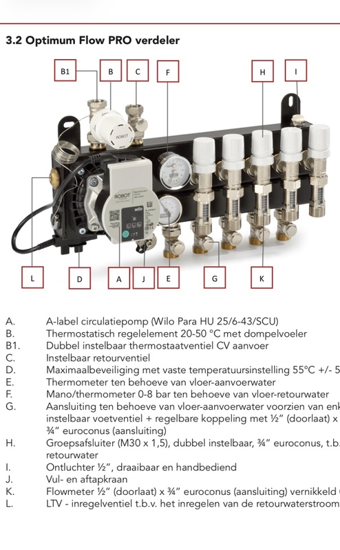

Heb je een fotootje van je vvw-verdeler?

Het is deze maar dan met een Danfoss pomp. Zou niet weten hoe ik de mengverhouding kan instellen. De retour staat in iedergeval vol open en de thermostaat knop net boven 40C
Afbeeldingslocatie: https://tweakers.net/i/Z6TezWuuT3fJqt3-CIJNIIl9jA4=/x800/filters:strip_icc():strip_exif()/f/image/MJuIzzvcY8xd3PhlaxmmCwcY.jpg?f=fotoalbum_large
[ Voor 6% gewijzigd door jordy5 op 25-09-2025 22:17 ]
  • Gerardwaz
  • Registratie: Oktober 2020
  • Laatst online: 14:12
jordy5 schreef op donderdag 25 september 2025 @ 22:16:
De L kan je dichtdraaien zodat je geen bijmenging meer hebt.

Moet ik dan nog ergens op gaan letten? Kan dat zomaar dicht? Weet niet of er anders complicaties optreden 🤣 dat ding mengt niet voor niets toch.
  • Friezin
  • Registratie: November 2023
jordy5 schreef op donderdag 25 september 2025 @ 22:24:
Bij cv noodzakelijk, bij wp niet.
Heb m dichtgezet, maar geen Robot verdeler.
Meen dat hij daar iets open moet staan.
Zie ook opmerking iets hiervoor.
De thermostaatkraan is je beveiliging.

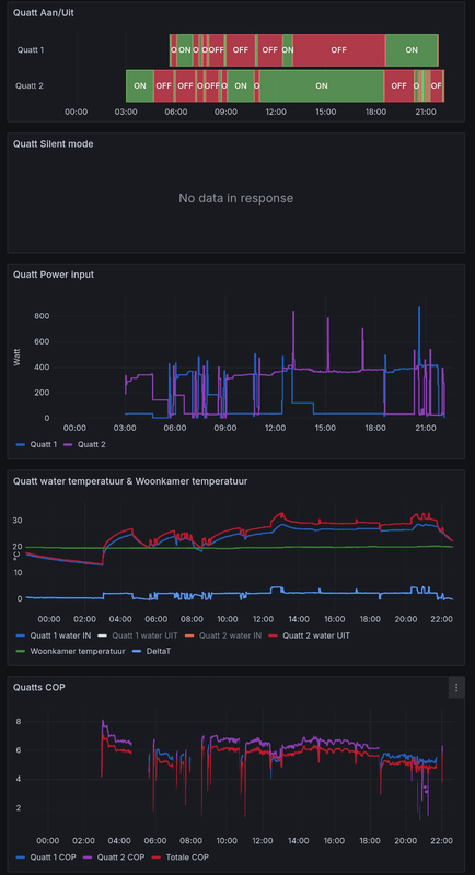

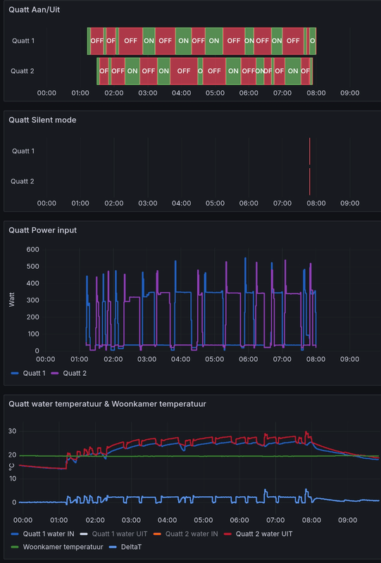

En dit is het moment dat je ziet dat de AI compleet afwezig is in de Quatt. Rond 21:00 niet rustig door draaien op één unit, maar gewoon de tweede aan en vrijwel direct weer uit. En dat meerdere keren.
Afbeeldingslocatie: https://tweakers.net/i/zQJIvsnwO-vx_sY-BHGCPldaANU=/x800/filters:strip_exif()/f/image/RNTifSgs1zFkuHtpHaBPcOix.png?f=fotoalbum_large
Afbeeldingslocatie: https://tweakers.net/i/mEFwASReFhZLGJyApRAujh1wB2Q=/x800/filters:strip_exif()/f/image/q1GJn7PXgni8xX2TC8feZj4x.png?f=fotoalbum_large

Lijkt me eerder een ticket richting Quatt...
Edit: ticket aangemaakt ;)
[ Voor 4% gewijzigd door jj85 op 26-09-2025 08:15 ]
  • 0xygen500
  • Laatst online: 17:22
jj85 schreef op vrijdag 26 september 2025 @ 07:48:
oplossing:sluit 1 quatt niet aan bij minder koud weer. Zo voorkom je pendelen.

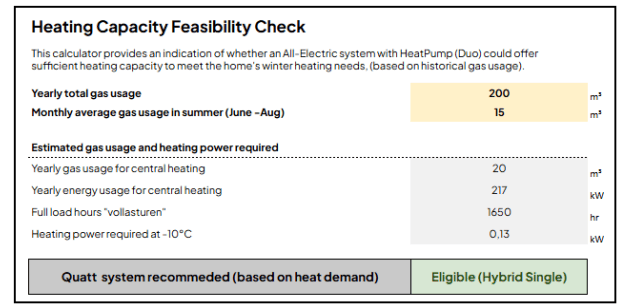

Mijn interesse voor de All-electric staat voorlopig even op een laag pitje. In februari is hier een Quatt duo geïnstalleerd naar volle tevredenheid. Aangezien de cv ketel al wat ouder is was de insteek om door te pakken met de all-electric. Tijdens het gesprek met de adviseur werd aangegeven dat mijn huis geschikt is. In het plaatsingsplan staat zelfs uitmuntend geschikt. Ik ging er blind vanuit dat deze conclusie op basis van data is gemaakt zoals dit eerder gedeelde adviesrapport:
Blijkbaar heeft de adviseur mijn gasverbruik wat wij hebben gehad voor warmwater in een excelletje gegooid voor de totale warmtevraag... Je zal zo iemand maar op zijn blauwe ogen vertrouwen en er verder niet naar kijken... Quatt neemt nadrukkelijk geen aansprakelijkheid, dan zit je dus mooi in de kou.
Afbeeldingslocatie: https://tweakers.net/i/nHjKtlIiPw_x8zew3O1yRo_0kAQ=/fit-in/4000x4000/filters:no_upscale():strip_exif()/f/image/eKI7fIKqQqFyKltbxnL0Tzdz.png?f=user_large
  • paQ
RickvdT schreef op vrijdag 26 september 2025 @ 09:42:
kee dan...
en het had moeten zijn?
("217 kW energy" :F )

0xygen500 schreef op vrijdag 26 september 2025 @ 07:58:
Nog beter zou zijn ze om de dag af te wisselen.

Brent schreef op vrijdag 26 september 2025 @ 10:04:
Eerst heel simpel beginnen met een anti-pendeltijd van 10 minuten. Al zou ik zelf voor kwartier kiezen, denk ik.
Bij een cv-ketel kan je dit gewoon zelf instellen....

  • jj85
  • Laatst online: 18:10
s020506 schreef op vrijdag 26 september 2025 @ 10:12:

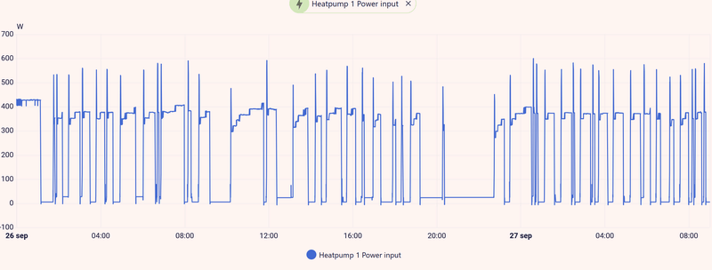

Probleem is dat hier de tweede HP voor 10 seconden inschakelt zonder aanleiding. Heeft niet zoveel met pendelen te maken.
Bij mijn Intergasketel zie ik dat de met parameter "P" ingestelde (minimale) anti-pendeltijd door mijn Honeywell thermostaat wordt overgenomen. Ook met de CiC er tussen

jj85 schreef op vrijdag 26 september 2025 @ 10:22:
Daarom ook beginnen. Dit voorkomt vaker in- en uitschakelen kort na elkaar. En lijkt me simpel toe te passen Als dit niet in de firmware van de buitenunit hoeft, want ik denk niet dat ze daar remote bij kunnen. Daarna verder kijken naar verdere verbeteringen.

s020506 schreef op vrijdag 26 september 2025 @ 11:09:
Of gewoon de software/regelingen weer fatsoenlijk maken. Vorig jaar gebeurde dit namelijk niet :)

jj85 schreef op vrijdag 26 september 2025 @ 11:11:
Vorig jaar met een Tado stond mijn Quatt dagen lang te flipperen. Ik ben het daarom niet helemaal eens met dit statement :)
Maar we zijn het eens dat er ruimte is voor verbetering ;)

s020506 schreef op vrijdag 26 september 2025 @ 11:45:
We praten volgens mij over verschillende verschijnselen. Anyway; eens dat er ruimte is voor verbetering 8)

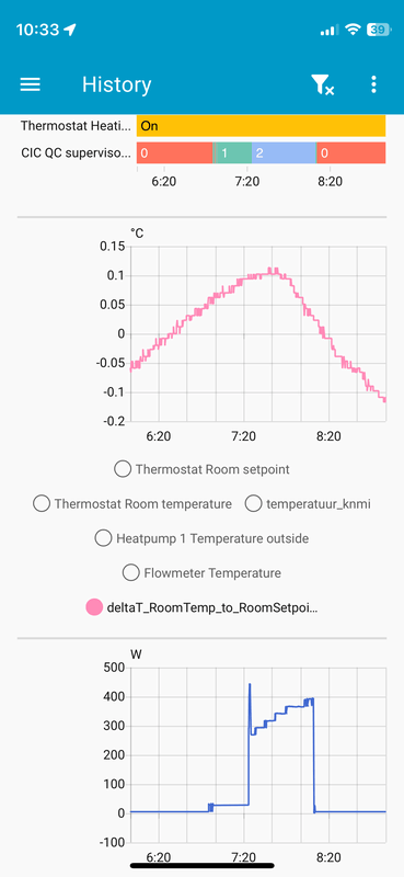

SBL schreef op vrijdag 26 september 2025 @ 11:46:
Het door Quatt berekende gasverbruik is wel heel laag. Het is maar de vraag of er echt gas is verbruikt, of dat bijvoorbeeld water bij flowmeter warmer werd bij rondpompen en dat het voor Quatt alleen maar lijkt alsof CV ketel dit heeft gedaan.
Ik meen dat hij enkel het CV-vermogen + gasverbruik gaat berekenen indien de supervisoryControlMode op 3 (Heating - heatpump + boiler) of 4 (Heating - boiler only) staat.

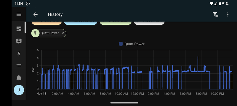

Ik zie het wel bij onze enkele Quatt v1. Soms 10 keer binnen 1 uur aan en uit. Dit kan met een paar regels code worden voorkomen worden. Ik denk dat het vaker voorkomt dan menigeen denkt. In de Quatt app zie je het niet terug omdat je enkel uur waarden ziet. In Home Assistant kun je het goed zien in de grafieken.
  • UnitedJunk
  • Laatst online: 19:25
Onno ! schreef op vrijdag 26 september 2025 @ 14:26:
Ik zie dat met mijn V2 ook gebeuren:
Afbeeldingslocatie: https://tweakers.net/i/MaUibC6fM7gehxpYAzvectS__mE=/fit-in/4000x4000/filters:no_upscale():strip_exif()/f/image/d1kb5IAqfUVb4I80e9lCvyaH.png?f=user_large
  • paQ
Het aantal uur per start zou toch wel boven de 1 moeten liggen gemiddeld.
Alles daar boven is dikke prima.
Iets eronder ook geen punt, maar 4 min hier en daar is wel echt pendelgedrag.

Mijn huidige stookgrens is 7kW en 15 graden. Wat zou ik hier nog op kunnen aanpassen zodat mijn flipperkast stopt? Ik wil niet dat bij koud weer de boel niet warm gaat worden. Ik ga vanaf 10:00 in de ochtend elk uur 0,1 graad omhoog maar als ik dat niet zou doen dan had ik dit mogelijk de hele dag?
Afbeeldingslocatie: https://tweakers.net/i/NExLFH_Mxsfov7cmXOmACEzmDYk=/x800/filters:strip_exif()/f/image/NJT2ktQWGJj0fyoAyPutZ4UN.png?f=fotoalbum_large

TeslaNerd schreef op dinsdag 9 september 2025 @ 11:29:
Ik heb voor het komende stookseizoen nog een eenvoudige tweak op de buitentemperatuur sensor van de Quatt gevonden voor het tweaken van de 150 Watt bodemplaatverwarming. De sensor die in een plastic doosje aan de achterkant van de buitenunit hangt kan zonder dat doosje eenvoudig door het gat terug naar binnen worden geleid in de kast. Het temperatuurverloop is hiermee (vanaf 4 september) minder grillig en met de sensor in de buurt van een paar dikke condensatoren op de Megmeet printplaat structureel een paar graden boven de knmi-buitentemperatuur voor mijn locatie.
Vanochtend is mijn Quatt voor de eerste keer gestart met de naar binnen in de kast verlegde buitentemperatuursensor. Geen probleem met starten hoewel de gehackte buitentemperatuur nog iets boven mijn stooklijnstarttemperatuur van 15 graden lag. Vergelijk met de knmi buitentemperatuur voor mijn locatie die 4 graden lager ligt. Goed te zien is dat de water flowtemperatuur eerst even dipt naar de temperatuur binnen in de buitenunit bij het starten van de flow in Quatt standby mode=1.
Afbeeldingslocatie: https://tweakers.net/i/Mjzt41ZVujdYMVEErnAwMrgZpAQ=/x800/filters:strip_icc():strip_exif()/f/image/qabNiQk48VugQjOGQ59kAtc8.jpg?f=fotoalbum_large
120m2 bovenwoning met 6 radiatoren en vvw in de badkamer. Intergas HRE 36/30A met Honeywell Round Modulation en Quatt hybrid op het dak van de dakkapel

CPM schreef op zaterdag 27 september 2025 @ 09:59:
Slaat toch nergens op deze regeling? 8)7
Het elke 30 min overnemen niet, maar ook niet dat ie na 29 min denkt: warm genoeg! en 1 minuut later: nee toch niet!
Vraag me toch af wat er nou voor zorgt dat het werkt zoals het werkt.

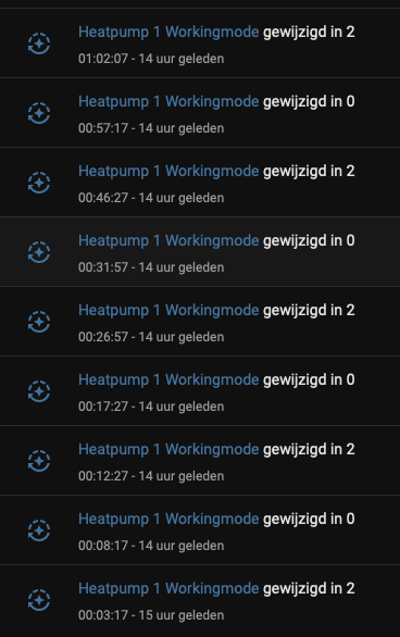

Mijn enkele Quatt gaat naar standby mode=1 en dan naar AAN mode=2 als de deltaT tussen kamertemperatuur en de ingestelde temperatuur boven de 0,05 graden komt en weer UIT als deze deltaT daar weer onder komt
Afbeeldingslocatie: https://tweakers.net/i/TGyMclTne4eCVfS5_kqOYvcgkwo=/x800/filters:strip_exif()/f/image/tccTnZPjUSzdKUUP6FIULYfP.png?f=fotoalbum_large
  • paQ
TeslaNerd schreef op zaterdag 27 september 2025 @ 10:36:
Met die 0.05 bedoel je de hysterese van de thermostaat?
Da's wel heul krap?

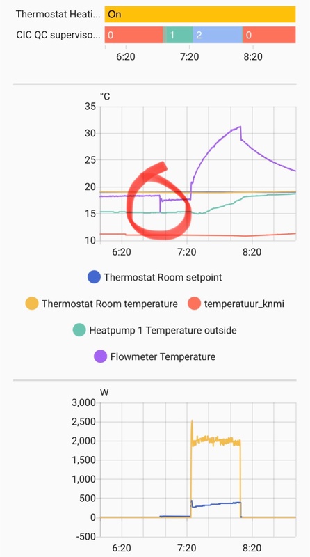

Nee, niet de hysterese. Mijn CHenabled staat hier continu aan (de gele balk Thermostat Heating=Aan). Nadat de thermostaat aan gaat (CHenabled=1) regelt de CiC op de deltaT tussen kamertemperatuur en ingestelde temperatuur.
[ Voor 6% gewijzigd door TeslaNerd op 27-09-2025 10:51 ]

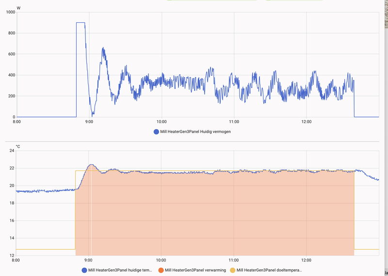

Even voorbeeldje van de PID regeling van het COP 1 kacheltje op kantoor van mijn vrouw:
Dit was gister:
Afbeeldingslocatie: https://tweakers.net/i/AEiGEPEKayN8BytAddzhsCJ085I=/800x/filters:strip_exif()/f/image/xJL0If57DBsqV7YAjDeE0IR4.png?f=fotoalbum_large
Stel nou dat ie niet lager zou kunnen dan 400W, dan krijg je ook dan aan/uit gebeuren.
Dan zou ik liever willen dat de interval wat ruimer is, bijv zoals dat tussen 08:30 en 09:30 het geval was.
Als je dat niet aan de thermostaat-zijde kunt oplossen, dan moet je het in de regeling inbakken door bijv een energie integraal regeling of graadminuten toe te passen. Bijvoorbeeld: Er is x energie overshoot geweest, dus nu wachten we tot dat genivelleerd is voordat we weer gaan verwarmen.

  • s020506
  • Registratie: April 2019
  • Laatst online: 18:46
0xygen500 schreef op zaterdag 27 september 2025 @ 11:23:
Hoe weet je of je stookliin te hoog is?
Zie nummer 12 in de startpost. En in mijn rapport van Quatt stond ook nog de warmteverlies bij -10 en maximum buitentemperatuur voor verwarming. Dan wat werk krijg je dan dit:
Afbeeldingslocatie: https://tweakers.net/i/G_qhufHwYbjDjFLvuVnaDTSkXUc=/fit-in/4000x4000/filters:no_upscale():strip_exif()/f/image/PFDofihJqrRXmPVw1HxXZhrU.png?f=user_large
Blauw is de meting, rood ingesteld door Quatt.
