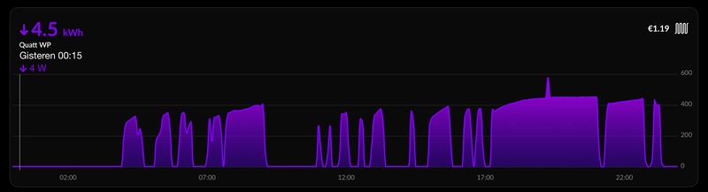

netappie schreef op zaterdag 27 september 2025 @ 11:08:
Dat is wel een interessant plaatje. Je zit met het huidige weer wel op het absoluut laagste vermogen per warmtepomp, dus het kan best zijn dat het daardoor vaker afslaat en dus bij de volgende start wisselt om de slijtage van beide apparaten gelijkmatiger te laten zijn,
Ik laat de Tado de temperatuur per half uur 0,1 graad omhoog gaan in de ochtend. Hierdoor kan hij ook later starten om het om 07:00 netjes op temperatuur (20 graden) te hebben. De nachtverlaging naar 19,5 graden en even langzame avondverhoging naar 21 graden die ik toepas zorgen er voor dat de Quatt gewoon zo lang mogelijk uit blijft zodra we gaan slapen.
Lange runs zijn natuurlijk beter, maar met het huidige weer en een huis dat goede isolatie heeft is dat niet realistisch. Wellicht kan Quatt zelf nog optimaliseren voor de duo opstelling, maar als de thermostaat aangeeft dat het gewoonweg te warm is, dan is er weinig keuze. Ik zou ook niet te veel stressen over 2 a 3 starts per uur. Dat kan prima met een moderne warmtepomp. De compressor van mijn oudste koelkast uit 2009 slaat al 16 jaar zo'n 10x per dag aan en werkt nog prima. dat zijn zo'n 60.000 starts zonder enige merkbare of meetbare verslechtering van de werking.
Thanks, ik wist niet dat dit (290watt) het laagste vermogen was van de Quatt.
Ik denk dat dit (het aan/uit) dus bij deze buitentemperatuur te verwachten is en ik het maar moet loslaten. Of ik moet ramen gaan open zetten.
@Quatt Support jullie zouden echt eens slimmigheid in de CiC moeten inbouwen want dit gedrag is niet bevorderlijk voor de levensduur van de warmtepomp.

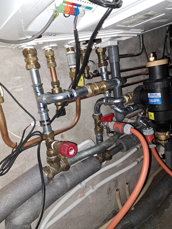

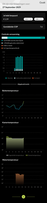

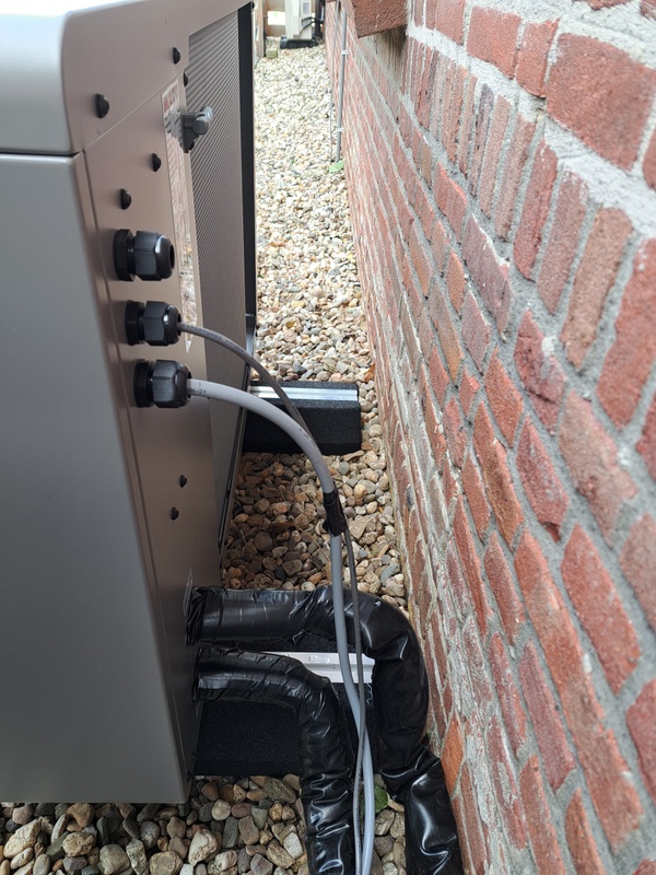

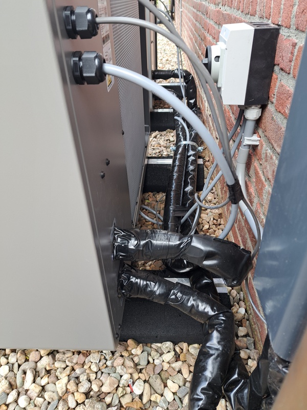

jj85 schreef op zaterdag 27 september 2025 @ 11:39:
Je zou bijna denken dat de Quatts verkeerd om aangesloten zijn. Aanvoer en retour omgewisseld.
Heb je een foto van installatie onder CV en van de achterkant vd Quatts?
En heb je info uit de JSON of HA beschikbaar qua temperatuur en flow?
Is wel een interessante gedachte, gister tijdens de test zag ik op vloerverwarmingsverdeler dat de temperatuur aan de retour kant opliep en aan de aanvoerkant niet. Dacht toen dat de verdeler wellicht verkeerd om is aangesloten.
Zie hierbij de foto's.
Ik heb net contact gehad met de noodlijn. De flowmeter wordt verdacht. Als flow niet goed gemeten wordt dan is dat wellicht de reden dat hij naar mode 4 schakelt. Ik hoor zo of ze morgen kunnen langskomen.
maar... dat zijn toch zaken die je ook wel kan vaststellen tijdens installatie :?

Hambo schreef op zaterdag 27 september 2025 @ 12:27:
Als de inlaat bij de V2 nog steeds onderop zit en de leidingen binnen en buiten zijn zoals ik hier Markeer, dan zit de boel verkeerd om
Oranje is retour CV circuit en gaat de Quatt in
Groen is Quatt uit en gaat CV circuit in (aanvoer).
Als ik mij voorstel dat men recht de muur door gaat en dan recht omlaag, dan lijken aanvoer en retour omgewisseld. Maar dit is een aanname met eigenlijk te weinig input.
Afbeeldingslocatie: https://tweakers.net/i/g1hRNpauM6euSnj-t_1yuGf6IT0=/fit-in/4000x4000/filters:no_upscale():strip_exif()/f/image/ME1mlqhV0Ad0PHCsuWmcGqK7.png?f=user_large
Afbeeldingslocatie: https://tweakers.net/i/FAF4XNr93hvwpXbQ5DlbsTz8pVs=/fit-in/4000x4000/filters:no_upscale():strip_exif()/f/image/Ew47Q7tnKmKcB4buooO0BFuS.png?f=user_large

paQ schreef op zaterdag 27 september 2025 @ 12:44:
(niet jij, maar de installateurs bedoel ik)
Zodoende dat ik ook vroeg hoe zij hebben vastgesteld / bepaald dat de waterpomp van de CV ketel stuk zou zijn.
Helemaal eens, de helpdesk zei net dat er al een melding was van te weinig flow tijdens het testen gister. Waterpomp kwamen ze mee toen ze de kap van de cv er af hebben gehaald en ze (volgens hen) konden zien dat de pomp het niet deed.
Inmiddels met de helpdesk de draden omgedraaid zodat thermostaat weer rechtstreeks op de cv ketel is aangesloten. Ketel slaat aan en wordt in leiding onderaan cv ketel warm maar radiatoren / vloerverwarming gebeurt niks. Ik denk steeds meer dat het zowel een probleem met de cv ketel is als de Quatt.
jj85 schreef op zaterdag 27 september 2025 @ 12:54:
De leidingen gaan eerst recht omhoog en dan de hoek van het huis om, stukje horizontaal en komen dan het huis in.

Hambo schreef op zaterdag 27 september 2025 @ 13:07:
Als op mijn twee plaatjes groen = groen en oranje = oranje, dan zit het mogelijk fout ;-)
Slechte flowmeter zou ook raar zijn, er zitten immers in beide units een flowmeter. Daar zou de CiC slim mee om moeten gaan (wat zeg ik nou :+ )

Ik zal later nog even foto maken van quatt/cv opstelling op zolder.
Nogmaals dank voor alle snelle reacties en meedenken!
(En vergeet niet om aan de afzonderlijke slangen van de groepen te voelen, zowel aanvoer als retouren, want *daar* moet de gewenste warmte door 😉)
ZO-Fryslân, vrijstaande villa (monument) bj.1909, enkelsteens, 200m2, 60m2 vvw/schuim, 12xradiator (2 met heatfan), T6: 21,5°C 24/7, 65×HR+(+), 2xQuatt (11-2023v1&9-2025v1.5), Nefit HR43, 10xSolarEdge, inductie, Quooker, weduwe, imker, klusser, 11 are

woltervleeming schreef op zaterdag 27 september 2025 @ 18:54:
Bedankt voor de snelle reacties en t meedenken! Ik denk dat ik de cv monteur maar even terug laat komen om nog een keer naar zijn eigen werk te kijken.
Ik zou zeker nog contact opnemen met een andere loodgieter voor een second opinion..
Vermoed dat de installateur ook aandelen heeft in een knelkoppeling fabrikant, want aantal knietjes & andere fittingen is ook absurd

woltervleeming schreef op zaterdag 27 september 2025 @ 19:29:
Ik heb de drie ontluchtingsventielen eerder vandaag gebruikt en daar kwam meteen water uit dus dat lijkt niet het probleem. Dank je!
Een warmtewisselaar wordt alleen gebruikt bij tyleenslang als vloerverwarming, ik zie zwarte slangen dus dat zou goed kunnen. Dan zou het zomaar kunnen dat de slangen verstopt zitten. Wat die IMI TA ertussen doet vraag ik me ook af.
N.H. twee onder een kap aan de kust bj 1928. Quatt Duo,14 radiatoren waarvan 3 in de garage, 1 convectorput en vloerverwarming begane grond. Alles draait volledig mee. Intergas Xtreme 36 en Tado v3+. Zonnepanelen 3850 wp SolarEdge.
Ik heb geen idee... Maar t lijkt niet te werken. Begin 2024 laten installeren door een lokale cv monteur voor best nog een hoop geld. Van de twee pijpen helemaal rechts is links de aanvoer vanaf de quatt.
Ik heb niet echt vergelijkingsmateriaal met de situatie voor de quatt want ze zijn ongeveer gelijktijdig geïnstalleerd. Oude vloerverwarming installatie was defect dus vandaar deze nieuwe. We hadden afgelopen winter ook niet echt het idee dat de vloerverwarming heel warm werd maar dachten dat dat aan de overstap naar de quatt lag (we hebben ook nog een paar radiatoren dus warm werd het wel in huis). Maar wil voor deze winter toch even wat beter onderzoek doen.
En het klopt dat de de meter op de retourtemperatuur hoger aangeeft dan de aanvoer.. op gevoel is de aanvoer wel iets warmer dan de retour. Ik zal het nog even nameten wat de exacte temperatuur is en laten weten.
Eens met @Toby-Wan
“Hoe is dit bedacht te werken”??
Het kan zijn dat het duidelijk wordt als je het eens overzichtelijk op papier zet.
Maar eerlijk gezegd kan ik er geen touw aan vast knopen.
Warmtewisselaar in cv installatie komt echt “nooit” voor.
Dwz… ik heb het zelf gehad als koppeling met een zonneboiler maar dan heb je echt wel over een exotisch hobby/pionier project.
Beetje sneu en zorgwekkend dat je dit voor veel geld hebt laten maken.
Ik zou geloof ik eerst iemand anders laten kijken (2nd opinion)
De monteur die dit heeft aangelegd gaat geheid met een uitleg komen maar ik heb een beetje het idee dat je er zelf niet heel veel kaas van hebt gegeten. Absoluut “no offence”, maar dan prik je niet door een kulverhaal heen.
Ik vrees met grote vreze: het is ofwel absolute kul, danwel brilliant.

Voor m'n eigen begrip je foto eens even 'ingekleurd'.
Het primaire warmtecircuit in rood, gevoed vanuit de Quatt.
Het secundaire warmtecircuit in groen, tbv de vloerverwarming.
Wat opvalt is de verbinding tussen beide circuits (in blauw). An sich wel te begrijpen, je hebt namelijk iets van drukvereffening nodig, zoals @Stefannn ook al opmerkte. In principe zul je in het blauwe deel nagenoeg geen doorstroming hebben en zal het ook (verwacht ik) geen negatieve invloed hebben op de werking van het geheel. Het knietje lijkt wel een voetventiel van een radiator, mogelijk om een heel kleine opening te creeeren tbv drukvereffening.
Aangezien dit een gewone aan/uit pomp lijkt, wordt de flow in het secundaire circuit bepaald door de IMI TA stelafsluiter. En uiteindelijk bepaald de flow ook (deels) hoeveel warmte er uitgewisseld kan worden in de warmtewisselaar.
Mijn eerste stap zou zijn om zeker te stellen dat er water in het groene circuit zit én dat er flow is als de pomp draait (staan alle groepen op de verdeler ook open?). En vervolgens om die grote stelafsluiter eens wat verder open te draaien en kijken of de aanvoertemp van de verdeler omhoog gaat.

jj85 schreef op zondag 28 september 2025 @ 09:32:
Mooi gedaan!
@woltervleeming
Dit zou het inderdaad wel eens kunnen zijn.
Eh… wellicht is de temperatuurval over de warmtewisselaar het probleem? Ik dacht dat je daar zomaar 5 a 10 graden in kwijt kan raken (het is lang geleden dat ik het opgezocht heb).
Dat is voor een gasketel niet zo’n probleem maar voor een warmtepomp betekent het wel dat hij op 40 moet gaan stoken in plaats van 30.
Dankjewel! Ik heb het aftapkraantje linksboven even opengedraaid en daar komt meteen een hoop water uit dus dat is er.
De groepen op de verdeler geven ongeveer 2,5 liter per minuut aan dus er lijkt flow te zijn. Ik heb de stel afsluiter maximaal opengedraaid.
Lijkt niet meteen effect te hebben maar zal zo nog even kijken. Verschil tussen temperatuur vanuit quatt en aanvoertemperatuur blijft groot. Mogelijk dat de warmtewisselaar ook voor wat vertraging zorgt hierin?
Als ik het dopje van het knietje haal link je daar ook nog wat aan te kunnen draaien. En de blauwe doppen op de retour zitten los (las eerder in dit forum dat vaker zo is) en lijken ook nog instelbaar (pijltje met + en - indicatie). Is het verstandig om daar nog wat mee te proberen?
En klopt trouwens dat het tyleen is. Ik herinner met dat de monteur aangaf dat dit verouderd is en daarom wat meer werk nodig had (vermoedelijk die warmtewisselaar).
Nogmaals dank voor jullie uitgebreide support!

  • jj85
  • Laatst online: 22:32
woltervleeming schreef op zondag 28 september 2025 @ 09:57:
Als de wisselaar goed werkt, dan zou je al wel direct temperatuurverschil moeten merken/voelen tussen punt 1 en 2 op de foto. Bij 2 gaat het 'koud' de wisselaar in. Bij 1 zou het er warm uit moeten komen.
Afbeeldingslocatie: https://tweakers.net/i/alU1s-nVlHGHvMpqYVuHxekCuvQ=/800x/filters:strip_exif()/f/image/YostahNejIoMe8zdyZ1fCfGM.png?f=fotoalbum_large
Mooi gedaan!
@woltervleeming
Dan vraag ik me af… is de temperatuurval over de platenwisselaar niet het probleem? Het is lang geleden dat ik het heb opgezocht en kan het zo gauw ook niet vinden maar ik dacht dat dat zomaar 5 tot wel 10 graden kon zijn. Voor een gas cv is dat niet zo’n probleem maar een warmtepomp moet dan opeens op 40 graden gaan draaien in plaats van op 30 hetgeen nogal een aanslag op de cop is.
Daarbij…
Zoals @Gerardwaz opmerkt zet je die warmtewisselaar er tussen omdat het tyleen slang niet diffusie dicht is. Dan komt er zuurstof in je systeem. Voor de tyleen slang is dat geen probleem maar de rest van je installatie wel. De stalen pijpen en radiatoren blijven daardoor roesten. Die slurrie komt dan in je systeem en veroorzaakt verstoppingen. Normaal roest een systeem een paar dagen tot de zuurstof op is.
De opzet met die druk-vereffening leiding doet die hele functie teniet.
De stroom circuits zijn wel gescheiden, maar de zuurstof vereffent zich middels die leiding door het hele systeem. Radiatoren en leidingen blijven dus rustig roesten.
Kortom… het zou heel handig zijn om samen met een kundige vriend de originele installateur EN een second opinion te bevragen.
[edit, mijn reactie komt in stukjes over. Excuus. Ik zit op een camping in Portugal met brakke wifi]

jj85 schreef op zondag 28 september 2025 @ 10:02:
De thermostaat even opgestookt en 1 warmt idd op en 2 blijft koud. De aanvoer van de vvw geeft nu 30 graden aan. Blijft dus wel groot verschil met wat er uit de quatt (met cv) komt want die meet ik op 50.

@woltervleeming
Dat blauwe deel als ingetekend door @jj85 is in mijn optiek de eerste fout, hoezeer deze open of dicht zit: het ondermijnt het principe van gescheiden circuits. Enige vorm van drukvereffening als iets dicht kan lopen dient binnen de afzonderlijke circuits te gebeuren en niet ertussen.
Daarnaast een overdaad aan knietjes, een stuk aanvoerleiding naar de warmtewisselaar van (ogenschijnlijk) 15mm, dat is een hoop extra weerstand voor de (Quatt) pomp
WP: Quatt Mono (v1) + 3kW BUH (DIY) & OpenQuatt, SWW: E-boiler 250L & PV sturing, gasloos okt'25, PV: 6040 Wp (SE3000H/IQ8/APsystems), Indevolt SolidFlex 3000AC (5.4kWh)

@Hambo
Wil je eens kijken (of foto maken) wat er op de tags bij de aansluitingen staat?
Wat is Water In en welke is Water Out?
Mogelijk is dit bij een V2 omgedraaid?
(bij V1 is In aan de onderkant en Out aan de bovenkant).
Afbeeldingslocatie: https://tweakers.net/i/NpFa6Fqja3a9HcJYg4psHeobnxo=/fit-in/4000x4000/filters:no_upscale():strip_exif()/f/image/srGh4x5pg0GH5LptB4cs05jK.png?f=user_large
  • Hambo
  • Registratie: Juni 2025
  • Laatst online: 25-10 17:41
jj85 schreef op maandag 29 september 2025 @ 13:33:
Die 16 in de JSON is de flowmeter temperatuur. De daadwerkelijke flow staat onder QC en is wel 0.
Een dergelijk tempverschil tussen aanvoer en afvoer zie ik ook wel regelmatig bij stilstand (maar dan precies omgekeerd). Als de Quatts even in de zon staan, dan warmt het aanwezige water iets op. Warm water stijgt iets op, koude water blijft beneden.
@Hambo
Net even gekeken, water out is boven en water in beneden.
Als het goed is komt Quatt rond 1500 uur om het probleem op te lossen.
