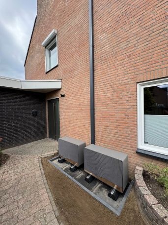

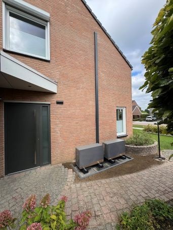

paQ schreef op maandag 22 september 2025 @ 16:52:
Waarna ze dachten: nee, dit doen we zo niet meer
daar zijn oa pilots voor
Waar baseer je dat op? De monteurs waren uiterst positief.
  • paQ
  • Laatst online: 00:22
BenVlie schreef op maandag 22 september 2025 @ 17:04:
Op de instructies met minimale vrije ruimte zodat ze zichzelf niet in onmogelijke posities hoeven te vouwen :)

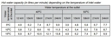

harv schreef op maandag 22 september 2025 @ 17:57:
Mag ik je vragen @Stefannn een doorstroomboiler voor een normale douche, regelt die zichzelf zo dat je een normale goed geregelde temperatuur water uit de douche komt???
Is het bv 3 kw aan/uit, 1 tot 3 kw aan/uit,,,regelbaar en/of andere moeilijke zaken??
Ik wil graag gasloos worden, maar mijn huis moet ook voor toelkomstige kopers te snappen zijn.
Met 3kW heb je mogelijk net genoeg voor een kraan. Ik was op vakantie in Duitsland en daar was er een elektrische doorstromer; fijn ding maar het huisje had een 3x40a aansluiting (wat dus nogal ruim is tov die relatief dan toch kneuterige aansluitingen hier, tenzij het veel mag kosten - zou handig zijn als je met een accu wel grotere vermogens kan gebruiken van bijvoorbeeld 20kW op 1x35). Ik weet niet zeker meer welk type het was maar beschrijving van een andere is wat een indicatie van wat je nodig hebt. Met douche warmteterugwinning kan het wellicht iets minder zijn.
https://www.elektrische-b...mverwarmer-110324134.html

paQ schreef op maandag 22 september 2025 @ 17:39:
De foto/situatie waaraan gerefereerd wordt is bij mij thuis, en zoals gezegd waren de monteurs daar juist erg positief. Dus juist niet "nee, dit doen we zo niet meer". De adviseurs bij Quatt zijn wel bereid om een beetje mee te denken en af te wijken van de maten in de tekeningen. Dat gezegd hebbende, het moet natuurlijk wel gewoon passen en nog een beetje werkbaar zijn. Maar de situatie in de foto is dus juist een voorbeeld van waar het wel gewoon kan.
  • paQ
BenVlie schreef op maandag 22 september 2025 @ 21:04:
Ik begrijp dat de monteurs dat waren, maar pilot-installaties worden uiteraard ook geëvalueerd bij Quatt zelf. Ik lees hier ook al 2 (of zo) verhalen van tweakers bij wie de installatie niet wordt uitgevoerd omdat het net wat te krap zou zijn volgens de opgegeven specificaties, en nog 'ruimer' zijn dan in jouw situatie.
  • BenVlie
  • Registratie: Juli 2025
  • Laatst online: 04-09 09:17
paQ schreef op maandag 22 september 2025 @ 21:08:
Ok, over andere situaties kan ik niet oordelen. Bij mij ging het meer dan prima, ondanks iets krapper dan de 'voorwaarden'. Ik moet overigens wel zeggen dat mijn contactpersoon in eerste instantie niet erg enthousiast was en ik hem wel een beetje heb moeten overtuigen. Dus de aanhouder wint wellicht?

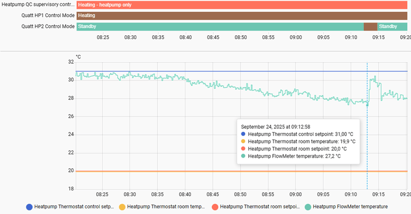

  • jj85
  • Laatst online: 22:04
Met het stookseizoen zo langzaamaan weer begonnen (bij de een wat eerder dan de ander :) ), kan ik me al weer verbazen over de regeling van de Duo.
Om te beginnen met:
Waarom moet de tweede Quatt nu voor 2,5 minuut bijspringen...
Thermostat CSP is stabiel
Thermostat room setpoint is stabiel
Thermostat room temperature is stabiel
Ik begrijp het niet :X
Afbeeldingslocatie: https://tweakers.net/i/D12Z3Cddkry5TsuPakMsH8fvITo=/800x/filters:strip_exif()/f/image/5mh0qekKj9c8qRIMpiCkYMrd.png?f=fotoalbum_large
Het wordt nog interessanter als ik een dag verder terug kijk
Afbeeldingslocatie: https://tweakers.net/i/f094FopVfbBbTKmJ-ALhFFN3woY=/800x/filters:strip_exif()/f/image/YdAZSgpzgqIQc80NM6tyNM93.png?f=fotoalbum_large
2x bijspringen voor zo'n 4 minuten
8x bijspringen voor (jawel) 10 seconden! 8)7
Tijdsframe voor beide grafieken is 1 uur.
@Quatt Support Mag ik de oude CIC firmware van vorig jaar weer terug? Die had deze gekke nukken niet.
Lijkt me niet heel erg bevordelijk voor de warmtepomp.
(en dan is @Rowwan misschien ook van z'n DT4M probleem af :X )

  • TeslaNerd
  • Registratie: Maart 2020
  • Laatst online: 16:58
jj85 schreef op woensdag 24 september 2025 @ 09:51:
Om te beginnen met:
CiC Monitor Tip: maak in Home Assistant een sensor aan voor de delta tussen het Thermostat room setpoint en de Thermostat room temperature

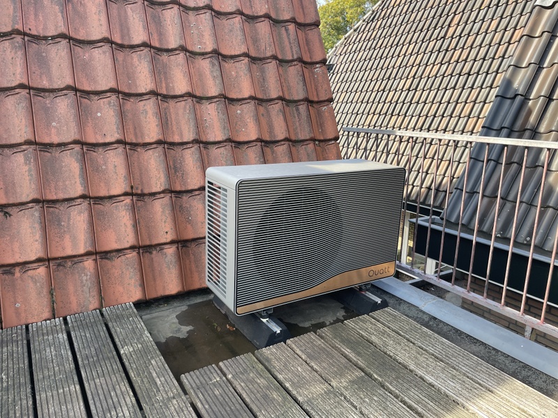

  • jwjol
  • Laatst online: 15:47
[quote]jj85 schreef op woensdag 24 september 2025 @ 12:01:
Foto! Er zijn hier nog veel te weinig V2's in het wild geplaatst hier ;)
Afbeeldingslocatie: https://tweakers.net/i/QFp6YJR8xm2Wx-xpG1jAPYm4SGk=/fit-in/4920x3264/filters:max_bytes(3145728):no_upscale():strip_icc():strip_exif()/f/image/W1dryyrME39OYEnpIQX5uqfJ.jpg?f=user_large
Afbeeldingslocatie: https://tweakers.net/i/bXHJ1ACx_9tDMRDNZyEnfSWfVf8=/fit-in/4920x3264/filters:max_bytes(3145728):no_upscale():strip_icc():strip_exif()/f/image/gBqGUV7MBrvZlWT5gbVDggxk.jpg?f=user_large
Er komt nog grind in de bak (met afvoer) en wat plantjes ervoor.

  • jappo
  • Laatst online: 27-10 12:38
jappo
eens een prutser altijd ....
Hier nog een foto van een v2. Sinds vorige week draait hij naar tevredenheid. De flowmeter bleek DOA en moest eerst nog vervangen.
Afbeeldingslocatie: https://tweakers.net/i/z2eLRA_nNdAEOS_UB2sj94okVdM=/800x/filters:strip_icc():strip_exif()/f/image/1t8CFniVe0UXkOHrj2noKSS0.jpg?f=fotoalbum_large

  • jj85
jappo schreef op woensdag 24 september 2025 @ 13:13:
Netjes met een setje Soleco trillingsdempers. Moest je daar zelf om vragen of uit initiatief van Quatt?

jappo
jj85 schreef op woensdag 24 september 2025 @ 13:25:
Ben ook wel benieuwd naar het bedradingschema van de V2. Heeft een van de V2 bezitters deze gezien of er een fotootje van gemaakt? (zit waarschijnlijk onder de kap).
V1.5:
De dempers werden op eigen initiatief en zonder verder overleg ingezet. Had een van de monteurs zelf meegenomen van kantoor.
Ik heb geen foto's van de binnenkant van de V2.
