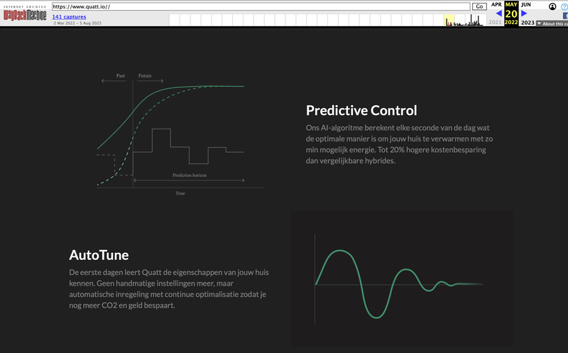

Of.... Quatt... en geen verkeerd verhaal voorhouden / die verwachting scheppen ? ;)
Afbeeldingslocatie: https://tweakers.net/i/ABD5s6jwxe3Q3Sr9tvBqdQTY8ng=/800x/filters:strip_exif()/f/image/1OdqBcDRVPgr0hAgrN6sOc5I.png?f=fotoalbum_large
Zeg maar precies waar @Timmy tegenaan loopt.
Als het goed is pikt een nest thermostaat dergelijk gebruik binnen enkele dagen op, weet hoe lang het duurt om op te warmen, weet ook hoe snel het afkoelt en anticipeert daarop.
Werkt alleen niet lekker met een warmtepomp (nest), maar met stadswarmte of CV heel erg goed!
@Timmy Ik vraag me af of een nest met een MITM opentherm module zomaar eens heel goed kon werken.
[ Voor 19% gewijzigd door paQ op 18-09-2025 13:52 ]

paQ schreef op donderdag 18 september 2025 @ 13:44:
Tja. Als dit de discussie is. Slachtoffer van Quatt spelen houdt het op. Dat is vervallen in herhaling.
Dat Quatt minder slim is dan wellicht voorgespiegeld is, is inmiddels wel bekend. En soms is er gewoon geen goeie match. Ik kan mij niet aan de indruk onttrekken, dat er met name problemen zijn met vloerverwarming en/of te krap bemeten afgiftesystemen, met name recente, die het prima doen met een cv-ketel, maar minder goed met een WP. Dat is pech.
Súdwest-Fryslân, Tussenwoning 1939, 143m2, Energielabel B, Quatt-Hybrid/Silent/6kW/-10°C/16°C/SCOP4,3, Chill, Nefit-Ecomline/9,8kW, WT40-57°C, Tado-V3+/T̄ 20,3°C, 10 radiatoren, HeatFan, Morsø, Tonzon, IsoWool, HR++/HR/dubbel, dak divers, PV 3880Wp, HW
