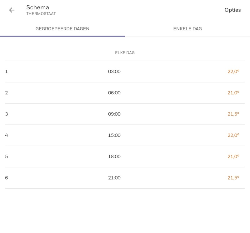

Toch nog even mijn uitleg want je hebt geen vvw:
ik gaf al aan dat ik al 4 van de 6 T6-schakelpunten gebruik voor "duur".
Het schema wat jij geeft, geeft aan: gelijke stapjes. Die heb ik niet meer over. Van 21,5 naar 22,5 is dan enige mogelijkheid. En we weten wat dan gebeurt. Dus dat is al een nee.
Vandaar dus mijn test met --> 21,5 - 22 - 21 - 21,5 - 22 - 21 en terug naar eerste 21,5.
De 21 is voor "dure tijden".
Vvw warmt na. Wanneer ik de thermostaat langer dan 3 uur hoger zet dan 22, wordt het die temperatuur, maar om de 3 "dure uren" te overbruggen precies genoeg: na die 3 uur is kamertemperatuur weer 21,5°C (vanaf 22) tot nu. 23,5 is dus echt te warm.
ZO-Fryslân, vrijstaande villa (monument) bj.1909, enkelsteens, 200m2, 60m2 vvw/schuim, 12xradiator (2 met heatfan), T6: 21,5°C 24/7, 65×HR+(+), 2xQuatt (11-2023v1&9-2025v1.5), Nefit HR43, 10xSolarEdge, inductie, Quooker, weduwe, imker, klusser, 11 are

  • Friezin
  • Registratie: November 2023
Friezin
Heb de tijden iets anders. Meer niet.
Heb je ook vloerverwarming? Bevalt het schema?
(Net paar dagen aan het testen)
@jj85 we kijken naar een schema
Afbeeldingslocatie: https://tweakers.net/i/fuX3iXrIxbkJdKcNKyiNzHNKCPA=/800x/filters:strip_icc():strip_exif()/f/image/CUvg60xhKWSXE5Ftp23ndQaN.jpg?f=fotoalbum_large

Ja duh :X Maar dit is een schema zonder enige context / uitleg etc.

jj85 schreef op maandag 15 september 2025 @ 20:10:
Ik ga er van uit dat @Seven_09 'm postte nav mijn post er net boven.

  • Seven_09
  • Registratie: December 2024
  • Laatst online: 13:01
Jazeker, ik heb vloerverwarming als bijverwarming, stook ik zo 21-22 graden, zonder problemen me de WP. Bijna 100 m2 VW Radiatoren heb ik bijna nooit aanstaan. Behalve badkamer
Het stookschema is gemaakt Comfort Touch. Werkt perfect en makkelijk aan te passen. Jaarverbruik ronde 2200 Kw/U

Dat bufferen gaat nooit werken met een simpel tijdschema. Als je wilt bufferen, moet de Quatt aan op het moment dat de stroom goedkoop is, ook als de zon op de raam staat. Anders is de vloer koud op het moment dat de stroom duur is; er is dan niks gebufferd. Maar dat lijkt mij niet erg comfortabel. En in de winter, als het koud is buiten, is je buffer (de vloer) zo leeg. Dan het is gerommel in de marge.
Of je moet een buffertank ergens in huis plaatsen. Dat wil misschien nog wel uit ook. Maar dan kies ik toch liever voor een batterij, kan ik de stroom ook gebruiken om een wasje te draaien :)

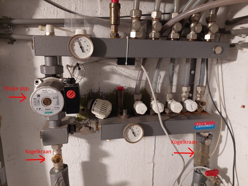

  • onlinaius
  • Laatst online: 15:23
onlinaius
Friezin schreef op maandag 15 september 2025 @ 07:11:
Dus wanneer jij je vvw-pomp uit zet heb jij nog doorstroming?
Dan kun je toch mooi eens testen door boven radiatoren open te zetten?
Dat is inderdaad een goede om eens naar te kijken inderdaad. Want als alles dan door de radiatoren gaat kan ik de pomp beneden er beter niet tussenuit halen. Ik heb boven ook een verdeler voor de radiatoren (en VVW badkamer) dus mogelijk zou ik die ook nog kunnen knijpen. Maar goed om naar te kijken voor ik te drastisch de pomp er tussenuit haal.
Kan de pomp die doorstroming tegenhouden? Geen idee, want dan is pomploos toch gemakkelijk? Gewoon stekker eruit (maar lees vaak dat men vvw-verdeler gaat ombouwen naar pomploos....).
Het zal misschien per pomp schelen, maar die van mij lijkt niet enorm veel tegen te houden. Staat deze aan dan helpt het uiteraard wel mee. Ik ga van zo'n 640 liter per uur naar zo'n 760 liter per uur door de Quatt als ik de VVW pomp aanzet. Het vervelende is dat samen met die pomp ook een paar nauwe doorgangen op de VVW verdeler zitten, 1 voor de thermostatische knop, en 1 voor de retour. Ik hoop dat als ik de verdeler open maak ik wel die 800 haal zonder VVW pomp.
Het zal misschien ook samenhangen met de grootte van je verwarmingssysteem? Nu vind ik zelf 800l/uur niet veel (een open waterkraan doet dat ook), want hier ongeveer 200 liter wat rond moet. Hier was inregelen van eea een flinke klus.
Die is inderdaad sowieso kleiner dan bij jou ;)
Ik gok een litertje of 50, maar het is moeilijk in te schatten. Bij het vervangen van het expansievat in de kelder heb ik een liter of 30 weg moeten gooien, en het water in de radiatoren doet natuurlijk niet echt mee boven.
Mid-Limb, 2-ond-1-kap, 1965, 133m2, 4800wp + 4200wp GoodWe, 67m2 VVW, etage: 4 rad + 7 m2 VVW, 1 Quatt, Mit Heavy 5KW + 3.5KW, Toon 1, elec koken, CV uit, VVW mengt niet, 'oud' dubbel glas, isolatie RD 1.5 - 2.5, 2x Sf 800+ met 2400WP
  • onlinaius
onlinaius
raven22 schreef op maandag 15 september 2025 @ 07:36:
Een stilstaande pomp heeft volgens mij veel weerstand.
Dat valt bij mij dus wel mee. De flow gaat van zo'n 640 naar zo'n 760, maar dat komt waarschijnlijk meer omdat de pomp meehelpt dan omdat deze echt de flow blokkeert. Ik gok dat de restrictie vooral in de thermostatische knop zit, en in het retourventiel.
In mijn huis met vvw beneden en radiatoren (jaga's) boven is de iets hogere aanvoer temp nodig om het boven ook warm genoeg te krijgen. Je kunt dus de balans in huis verstoren door de pomp weg te halen..
Dat is dus geen probleem, want ik verwarm boven niet (behalve de badkamer). Mocht ik dat ooit wel gaan doen dan zullen er een paar ventilatoren op de gebruikte radiator moeten komen.
  • onlinaius
onlinaius
netappie schreef op maandag 15 september 2025 @ 08:40:
Als het een mengverdeler is, dan stroomt het water met de pomp uitgeschakeld gewoon direct van de aanvoer naar de retour.
Dat hangt er van af. Mijn verdeler had gelukkig een schroef waarmee je het mengen uit kan zetten. Die staat dan ook volledig uit, en de thermostatische klep op de verdeler wordt puur nog gebruikt om de boel af te sluiten bij een graad of 55 om eventuele schade aan de vloer te voorkomen, mocht er bijv iets mis gaan in de instellingen van de cv.
Met de aanwezigheid van radiatoren die ooit geplaatst zijn op basis van een Delta T van 10 of 20 graden en een aanvoertemperatuur van 70 of 90 graden is het vrij lastig om deze goed werkend te krijgen op vloerverwarming temperaturen. Het helpt wel om flink te isoleren en natuurlijk kan je ook meer of krachtigere radiatoren ophangen (doet men vaak in de UK).
Uiteindelijk is een mengverdeler vaak toch de handigste oplossing, zelfs als de isolatie goed is. Het bijmengen hoeft echt niet van 70 naar 35 graden en komt gewoon neer op retourwater uit de vloer dat gemengd met bijvoorbeeld 45 graden water uit warmtepomp nog een rondje maakt.
Ik zou dan toch meer geneigd zijn om te gaan voor radiator ventilatoren 45 graden is vrij beroerd voor de COP van je warmtepomp als je ook op 35 kan draaien.
  • onlinaius
onlinaius
Dus een VVW specialist of CV monteur er bij halen kan handig zijn als je twijfelt over de staat van het systeem.
Ik ben een beetje bang dat die bij mijn belangrijkste vraag ook zeggen: probeer maar, of 'vervang de hele boel'.
Dat is namelijk: gaat de Quatt de 800 liter halen als ik het thermostaatventiel en het retourventiel vervang door kogelkranen, en de aanvoer rechtstreeks op de aanvoerbalk zet.

Stukje pijp ben ik op terug gekomen, het lijkt me handiger om de leiding om te leggen en direct op de aanvoerbalk aan te sluiten (die bij mij van boven zit, schijnt meestal andersom gemonteerd te worden, waar de retour aan de bovenkant zit heb ik mij laten vertellen).
[ Voor 13% gewijzigd door onlinaius op 15-09-2025 22:16 ]
  • Stefannn
  • Registratie: Januari 2023
  • Laatst online: 15:31
onlinaius schreef op maandag 15 september 2025 @ 22:14:
Ik kan je niet helemaal helpen, maar wel wat perspectief geven.
Ten eerste is “wat je van plan bent” zeer zeker niet stom. Het zit bij mij, na 3x dingen ombouwen sinds 2008, ongeveer net zo uit zoals je van plan bent. Zie plaatje. De thermostaatkraan links onder is afgedopt en doet niks meer.
Ten tweede,
Je kan situatie zonder pomp echt niet vergelijken met situatie zoals hij nu is.
Zoals het nu is stuurt quatt (of cv) water van links onder naar rechts onder (in jouw plaatje). Door de onderste buis dus. Minimale stromingsweerstand.
De circulatiepomp duwt het water van links onder naar links boven. Het creeert een flow met de wijzers van de klok mee. In de onsterste balk dus tegengesteld aan de quatt of cv flow. Daar gaan echt geen 2 stromen tegen elkaar in lopen. Wat er loopt is gewoon de som (het verschil eigenlijk) van de twee.
Het idee is dat de pomp zorgt voor de circulatie.
Via de thermostaatkraan wordt er genoeg warm water bijgemengd om de bovenste balk op temperatuur te krijgen (daarom zit daar de voeler).
In de nieuwe situatie duw je het quatt water dus rechtstreeks door de vloer. Dat doe ik ook. Niet met een quatt maar met een Vaillant water/water warmtepomp.
Of je de flow gaat halen hangt vooral ook af van de lengte van de lussen.
Je hebt er 5 parallel dus dat kan best redelijk gaan.
Mijn systeem met 2 lussen. Ik krijg er 400l/uur doorheen.
Afbeeldingslocatie: https://tweakers.net/i/QQB-zOnyOgXbrun2FFGLhxdDGSE=/x800/filters:strip_icc():strip_exif()/f/image/AJQ5AooaAlUiGi3WHwkHyvq7.jpg?f=fotoalbum_large

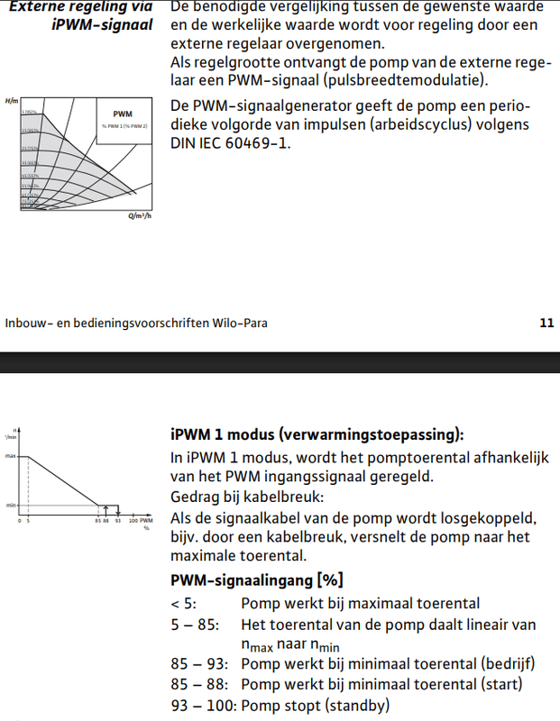

Hier wat leesvoer. Betreft het iPWM1 protocol van Wilo.
https://cms.media.wilo.co...91/4683951/wilo429191.pdf

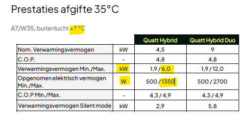

Net toch even de test gedaan zoals Quatt voorstelde. Dit ook omdat alle leidingen dit jaar opnieuw zijn aangesloten.
Alles werkte prima, maar zag de geleverde power oplopen tot ruim 6600 en dat heb ik nog nooit zo hoog gezien.

@pietjm Relatief hoge buitentemperatuur -> hoge COP.
Afbeeldingslocatie: https://tweakers.net/i/gnz0m0HcKOMSn28uwJl7aaSjLLM=/fit-in/4000x4000/filters:no_upscale():strip_exif()/f/image/vtUu039sloaGBWABq0hRVjww.png?f=user_large
Wel even interessant om te kijken of flowMeter.waterSupplyTemperature gelijk is aan WaterOut

  • Torbs
  • Registratie: Februari 2024
TalkingCarrot schreef op woensdag 17 september 2025 @ 06:44:
Hey,
Wij zijn bezig met de verbouwing en nu komt er ook een nieuwe vloerverwarmerverdeling. Nu ben ik door dit topic heen gegaan en ben ik benieuwd of ik het zo goed heb:
1. Er moet een vloerverwarming komen met pomp om te zorgen, dus geen pomploze verdeler.
2. Je wilt kunnen instellen hoeveel/vanaf welke temperatuur erbij gemengd gaat worden: Quatt out = vloer in.
3. Zelf heb ik nog de wens altijd te kunnen zien hoeveel bar er per groep staat om eventueel zaken af te kunnen stellen.
Hebben jullie nog tips/aanvullingen?
Als je een nieuwe vloerverwarmingsverdeler aanschaft, zou ik kiezen voor een hybride verdeler. Deze kan automatisch regelen of er koud water moet worden bijgemengd.
Bij een warmtepomp werkt een open verdeler vaak het beste. Maar omdat je met de Quatt niet kunt garanderen dat er nooit hoge temperaturen ontstaan, brengt dat een klein risico met zich mee.
Het nieuwe type hybride verdeler meet de temperatuur en bepaalt op basis daarvan of er retourwater moet worden bijgemengd. Deze temperatuur kun je zelf instellen.
Therminon heeft de hybrid line. Robot heeft ook hybride versie en vast ook nog wel andere merken.
Friezin
Hey,
Overleg met je installateur.
Want geen idee van de specs van je woning, het aantal Quatts, of je gas gebruikt, hoeveel m2 vvw je wilt, hoofd- of bijverwarming? Houd je radiatoren (flow) etc. Daar is een goede installateur kundig in.
Kunnen mengen is altijd goed, dus een LTV-verdeler.
Een hybride verdeler zie ik de meerwaarde (vooral prijstechnisch) nog niet van t.o.v. een gewone mengknop I.c.m. de thermostaatknop, maar ik laat me graag overtuigen (nooit weer aan gedraaid).
Je komt in ieder geval goed beslagen ten ijs, omdat je weet wat er mogelijk is.

  • Friezin
Friezin
Stefannn schreef op woensdag 17 september 2025 @ 14:47:
‘s morgens gaat warmte bufferen zelfs extreem goed.
Als je zorgt dat je de vloer om 7 uur op temperatuur hebt dan heb je dat gedaan met de goedkope nacht stroom.
Vanaf dat moment neemt de buitentemperatuur toe en heb je steeds minder vloertemperatuur nodig om dezelfde binnetemperatuur te houden. In praktijk (en dat draait al 1.5 jaar bij mij zo) kan de verwarming vanaf 7 uur nagenoeg uit en dan houd je het tot een uur of 12 heel behoorlijk.
Doe je dat niet….
Dan ga je dus vanaf 7 uur als je opstaat “juist met dure stroom stoken”.
Ik heb een water/water warmtepomp en dan werkt dat super.
Met lucht/watr zoals quatt moet je de lage cop ‘s nachts wel meewegen.
Ik sta, over het algemeen, om 06.30 uur op..
En inderdaad, een overshoot is geen probleem.
En comfortabel, dat is wat waard, testen ook.
(Oftewel, een "liever niet lager dan 21, 21+ is geen probleem")
Afbeeldingslocatie: https://tweakers.net/i/V2Wkg6q6pUKJEfy2O97FhElvjgQ=/x800/filters:strip_icc():strip_exif()/f/image/g0FQAGODSsKXQLDXYUZXtdzN.jpg?f=fotoalbum_large
Kamertemperatuur mooi tussen 21,5 en 22 ⬆️

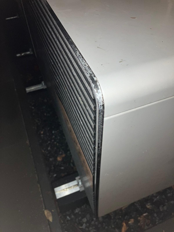

  • Frozen-Bullet
  • Laatst online: 27-10 23:17
Bij mij zijn de panelen (denk ik) vervangen, alhoewel.. Ik begin inmiddels aan mijzelf te twijfelen. Dit is toch wel het nieuwe type, met het zwarte aan de zijkant? Na 1 regenbui laat de verf dus al weer los :?
EDIT: blijkbaar zit er een soort filmlaagje/vliesje op het zwarte deel wat los laat, als je deze er voorzicht afkrabt met bijv. je nagel komt de zwarte kleur wel mooi tevoorschijn..
Ook bij deze variant staan beiden panelen gewoon bol..

Frozen-Bullet schreef op woensdag 17 september 2025 @ 23:33:
Foto vanmorgen:
Quatt vanavond:
Ziet er uit als het oude type front. Met exact hetzelfde probleem, afbladderende verf en kromstaan.
Foto vanmorgen:
Quatt vanavond:
Gaatje boren, schroefje erin. Ergernis opgelost.

  • Frozen-Bullet
Mickel moen schreef op donderdag 18 september 2025 @ 10:29:
Dat is ook een idee ja :)
Dit paneel is wel wit aan de achterzijde, volgens mij was het oude paneel grijs aan de achterzijde? Of zou dit een tussenvariant type zijn :?
Foto vanmorgen:
Quatt vanavond:
De nieuwe hebben een koperkleur met logo aan de onderzijde, niet het houtmotief in het midden, toch?

jj85
Rmaxx schreef op donderdag 18 september 2025 @ 11:40:
De nieuwe V2 Quatts hebben dat idd.
De nieuwe frontjes voor de V1 / V1.5 zien er nog hetzelfde uit met logo in het midden.
