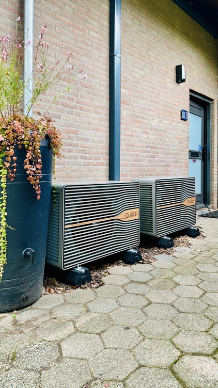

Afbeeldingslocatie: https://tweakers.net/i/rAMKF_rrgKl2XU8zG71VcscCw_U=/x800/filters:strip_icc():strip_exif()/f/image/2Q0gIdBzeFYboOj8m3htMkHn.jpg?f=fotoalbum_large
Gisteren is bij mij ook de 2de Quatt geïnstalleerd.
Beide een 1,5 versie. Nummer 1 kon mijn huis voor 86% verwarmen. Maar het aanbod wat mij november vorig jaar gedaan werd, kon ik niet afslaan. Zeker omdat ik in de toekomst gasloos wil worden.
De oudste heeft nieuwe sloffen gekregen en een nieuw frontje.
De eerste is maart 2024 geplaatst. Maar was letterlijk in mei doorgebrand. Het was een 1.0 versie. Die is toen snel vervangen door een 1,5.
En daar is dan weer de pomp van vervangen door een Willo pomp. Hij piepte nogal.
Dus dat hebben ze netjes opgelost allemaal.
Ben ook erg blij. Kijk dan ook met een scheef oog alvast naar full electric van Quatt.
Maar alles op zijn tijd. Eerst even kijken hoe dit duo de winter gaat verslaan en wat ze aan vermogen over hebben.
Ga er vanuit dat ik voor verwarming geen gas meer nodig heb.
Nou nog een vraagje.
Het viel mij op dat als ik warmte vraag. De oudste Quatt als eerste gaat werken.
Zit daar een patroon in? Wisselen dat ook om. Dus de nieuwe als eerste?
Niet dat het erg belangrijk is. Maar ben gewoon benieuwd.

  • Friezin
  • Registratie: November 2023
Friezin
Zweitse schreef op zondag 14 september 2025 @ 08:38:
Bij mij juist de nieuwste.
Vanmorgen beide op 400W, en dan zie je ook hoe mooi nr. 2 warmte erbij doet. Eerder met 1 moest hij, ook met deze buitentemperatuur, op vol vermogen draaien om 5°C te verhogen, nu gaat dat op hun slofjes.
Vanwege dynamisch contract nu maar eens aan het testen geslagen: vvw bufferen voordat de dure uren (tussen 6 en 9, am en pm) beginnen.
Kon eerder echt niet spelen met verhoging of verlaging, nu wel.
ZO-Fryslân, vrijstaande villa (monument) bj.1909, enkelsteens, 200m2, 60m2 vvw/schuim, 12xradiator (2 met heatfan), T6: 21,5°C 24/7, 65×HR+(+), 2xQuatt (11-2023v1&9-2025v1.5), Nefit HR43, 10xSolarEdge, inductie, Quooker, weduwe, imker, klusser, 11 are

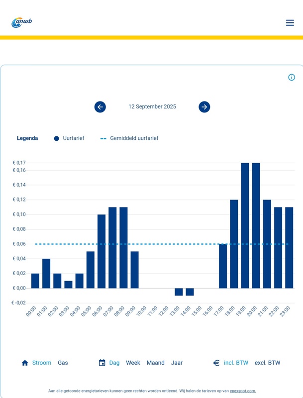

Wat ik al zei: ben het vvw bufferen even aan het testen: standaard had ik 24/7 op 21,5°C. Nu verhoog ik dat om 3 en 15 uur naar 22°C tot 6/18 uur. Dan beginnen vaak de duurdere uurtjes qua stroom. Vloer warmt dan lekker op. Dan gaat thermostaat naar 21°C. Tot nu gaat de Quatt dan uit en vloer blijft urenlang warm. 's Nachts gaat hij aan, overdag soms: gisteren was donkere dag.
En nee: nog geen defrosts 🤪.

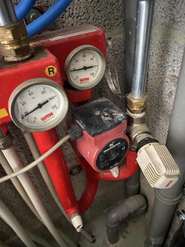

Ik kreeg van Quatt een mail ter voorbereiding en test voor de komende winter. Mijn eerste met een warmtepomp.
In deze mail stond : “ Heb je vloerverwarming? Check of de pompschakelaar op 22°C staat“
Normaal gesproken is de invoer temperatuur een stuk hoger. Het betreft een mengsysteem van inmiddels bijna 30 jaar oud. Volgens de temperatuurmeter is de invoertemperatuur ingesteld op circa 36-38 graden.(kennis uit verleden)
In het cv tijdperk was het in het hele huis dan voldoende comfortabel warm te houden.
Afgelopen nachten heeft de Quatt enige tijd gedraaid met een maximale water temperatuur 29/33 graden (in-uit)
Wat is wijsheid? De vloerverwarming op 22 graden water instellen of laten staan op 36 graden?

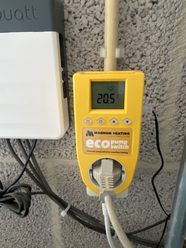

Volgens mij haal je vloerverwarmingpomp/thermostaat en pompschakelaar door elkaar.
Een pompschakelaar zorgt ervoor dat pomp uitgaat onder bijv. die 22°C en automatisch start wanneer het cv-water boven die 22°C komt.
Voordeel: pomp kost in de zomer geen stroom.
Wordt 1x per 24 uur even een minuutje aangezet.
Een willekeurige pompschakelaar met uitleg:
https://www.vloerverwarmi...h-control-pompschakelaar/
PS: mijn pompschakelaar staat op ongeveer 22°C, mijn thermostaatknop vvw op 40°C
[ Voor 5% gewijzigd door Friezin op 14-09-2025 14:24 ]

Friezin schreef op zondag 14 september 2025 @ 14:17:
Volgens mij haal je vloerverwarmingpomp en pompschakelaar door elkaar.
Ah oke, dank je, ik wist niet dat er een temperatuur gestuurde pompschakelaar bestond. Daardoor op het verkeerde been gezet. Ik laat de aanvoertemperatuur dan gewoon zo staan.
Ik heb de pomp in Domoticz gekoppeld aan de Quatt. Als de Quatt uit standby komt gaat de pomp aan en vice versa.
(Voorheen was dat 3 * per week even 15 minuten draaien, nu draait die met het “sticky pump” programma van de Quatt dagelijks mee, in de winter periode volgde de pomp het tijd programma van de thermostaat)

Een paar opmerkingen (als ik me er mee mag bemoeien ;) )
1. Kijk eens hoeveel liter Quatt er doorheen pompt als de pomp van de VVW uitstaat. In sommige gevallen zal de Quatt dan ook al de 800 liter per uur halen, en daarmee bespaar je je het verbruik van de pomp.
2. 22 graden op de pompschakelaar kan, maar als de VVW verdeler in een ruimte hangt die in de zomer ook 22 graden kan worden zou ik dat afraden, want dan heb je opeens voor niets de pomp enkele maanden achter elkaar draaien in de zomer, dan zou ik wat hoger pakken qua temperatuur, bijv iets wat je qua temperatuur alleen bij extreem weer haalt.

onlinaius schreef op zondag 14 september 2025 @ 14:41:
bij punt 1, je moet hiermee oppassen want je kunt wel 800 halen, maar als een groot deel langs je vloer gaat ipv erdoor schiet je er niks mee op. Ik heb ook een 30 jaar oude vvw en zonder pomp of de pomp in een te lage stand wordt de vloer niet voldoende warm.
Qua pompschakelaar (als je die uberhaupt hebt), zet hem op 25 en in de zomer op 30. Oude vvw heeft niet zoveel afgifte dus de quatt zal minstens 25gr aanvoer temp gaan maken.
In de zomer wil je voorkomen dat de pomp alsnog 24/7 gaat draaien als het warm is in huis.

raven22 schreef op zondag 14 september 2025 @ 16:59:
Heel goed punt! Ik had er even geen rekening mee gehouden omdat ik alle radiatoren thuis heb dicht staan (ok, ze staan allemaal thermostatisch op een graad of 10 om problemen bij echte kou te voorkomen, maar dat is in de afgelopen 2 jaar nog niet nodig geweest.) maar dat gaat natuurlijk niet voor iedereen op.
Ik haal met pomp (als ik het me goed herinner) zo'n 760 liter per uur, en zonder pomp zo'n 640. Omdat ik toch altijd op building 87 draai vind ik die extra 120 liter doorstroming de 80 watt die mijn oude pomp gebruikt niet waard.

Nou dat dus..
Geen idee wat @Metsubsidie verder nog heeft aan woning of verwarmingssysteem: dan kun je enkel in algemene termen advies geven. Maar wie weet geeft hij (?) nu aan dattie enkel die vvw heeft en geen radiatoren verder. Dan zou je waarschijnlijk pomploos kunnen.
(Heb pomp uit wel geprobeerd: kamer 🥶, rest huis warm.
Heb pomp op lagere snelheid wel geprobeerd: beetje 🥶. Hal en bijkeuken warm (radiatoren).
Heb vvw-pomp nu op ""middelste" stand: 👍🏻 overal.)

Friezin schreef op zondag 14 september 2025 @ 22:51:
Nou dat dus..
Zou je daar niet op kunnen inregelen? Zonder de pomp veranderd de balans, maar ik kan me ook weer niet voorstellen dat je met radiatoren nooit pomploos kunt gaan. Goed om over na te denken, want die pomp en de aansluitingen op mijn verdeler is al lang iets wat ik misschien nog eens wil aanpakken, maar als daarmee de radiatoren boven niet meer bruikbaar zijn is dat wel vervelend bij verkoop / een andere situatie.

onlinaius schreef op maandag 15 september 2025 @ 01:15:
Dus wanneer jij je vvw-pomp uit zet heb jij nog doorstroming?
Dan kun je toch mooi eens testen door boven radiatoren open te zetten?
Bij mij heb ik het "gevoel" dat er geen doorstroming in de vvw is wanneer de (Grundfos) pomp uit staat en te weinig met pomp op lage stand.
Kan de pomp die doorstroming tegenhouden? Geen idee, want dan is pomploos toch gemakkelijk? Gewoon stekker eruit (maar lees vaak dat men vvw-verdeler gaat ombouwen naar pomploos....).
Het zal misschien ook samenhangen met de grootte van je verwarmingssysteem? Nu vind ik zelf 800l/uur niet veel (een open waterkraan doet dat ook), want hier ongeveer 200 liter wat rond moet. Hier was inregelen van eea een flinke klus.
Er is vast wel iemand die zijn of haar lichtje hierop kan schijnen.
Een stilstaande pomp heeft volgens mij veel weerstand. Dat betekent dat je de pomp zou moeten verwijderen. En ja dat is efficiënter, maar niet perse beter. Door de menging in de verdeler is de benodigde aanvoer temp een 3 graden hoger.
In mijn huis met vvw beneden en radiatoren (jaga's) boven is de iets hogere aanvoer temp nodig om het boven ook warm genoeg te krijgen. Je kunt dus de balans in huis verstoren door de pomp weg te halen..
Als het een mengverdeler is, dan stroomt het water met de pomp uitgeschakeld gewoon direct van de aanvoer naar de retour.
De pomp trekt het water naar de aanvoer van de vloerverwarming en de thermostaatknop en maximaalthermostaat begrenzen daar in wanneer nodig.
Met de aanwezigheid van radiatoren die ooit geplaatst zijn op basis van een Delta T van 10 of 20 graden en een aanvoertemperatuur van 70 of 90 graden is het vrij lastig om deze goed werkend te krijgen op vloerverwarming temperaturen. Het helpt wel om flink te isoleren en natuurlijk kan je ook meer of krachtigere radiatoren ophangen (doet men vaak in de UK).
Uiteindelijk is een mengverdeler vaak toch de handigste oplossing, zelfs als de isolatie goed is. Het bijmengen hoeft echt niet van 70 naar 35 graden en komt gewoon neer op retourwater uit de vloer dat gemengd met bijvoorbeeld 45 graden water uit warmtepomp nog een rondje maakt.
Op de mengverdelers zelf kan per groep gesteld worden, maar dit beperkt de flow vooral per groep, waardoor de pomp op de verdeler alleen de balans verdeelt. Dit heeft geen invloed op de radiatoren.
Er zit ook een retourventiel aan de mengverdeler die de flow van aanvoer naar retour regelt. Die heeft wel invloed op de radiatoren. Je kan die verdeler voor het balanceren dan ook zien als een grote radiator, al is het wel lastiger om goed te krijgen als de radiatoren alles opslokken.
Eigenlijk moet je de vloerverwarming eerst intern in balans krijgen en de radiatoren onderling ook in balans krijgen. Door het retourventiel van de VVW verdeler helemaal open te zetten en de radiatoren allemaal even dicht te zetten kan je gemakkelijker meten in minder tijd. Omgekeerd kan de vloerverwarming dicht om de radiatoren onderling te balanceren. Indien de vloerverwarming dan juist te veel opslokt kan je met het retourventiel van de VVW verdeler knijpen, maar in veel situaties zullen de radiatoren gemakkelijker doorstromen, dus moet je dit doen door alle radiatoren verder te gaan knijpen.
Met een gelijke retourtemperatuur vanaf de VVW verdeler en alle radiatoren heb je een optimale afgifte. Daarna is het nog naar smaak verder af te knijpen als bijvoorbeeld een slaapkamer onprettig warm is. Dit kan natuurlijk ook met een thermostaatknop, maar in principe wil je zo weinig mogelijk naregeling.
Dit is wel een leuke video over het balanceren van vloerverwarming. Dit is wel met een pomploze verdeler, maar de principes blijven hetzelfde: YouTube: Inregelen vloerverwarming
Ik ben hier nog bezig met het VVW traject om straks de ketel op marktplaats te kunnen zetten, maar zolang Quatt geen mogelijkheid tot temperatuurbeperking in de app zet, ga ik uit van een mengverdeler. Dat kost een klein beetje meer stroom, maar maakt het boven warm houden met radiatoren veel minder uitdagend.
P.S. Hou er rekening mee dat een retourventiel dat al decennia niet aangeraakt is, eventueel kan gaan lekken bij het stellen. Ook zijn er nog veel antieke pompen die energie slurpen, niet meer goed werken en vaak maar heel beperkt instelbaar zijn. Dus een VVW specialist of CV monteur er bij halen kan handig zijn als je twijfelt over de staat van het systeem.

Ik reageer hier nog even op. Ik heb geen vloerverwarming, een geheel ander huis qua warmtebehoefte en geen dynamisch contract. Wel wonen we beiden in Friesland. Er zijn een aantal dingen die mij opvallen.
Uit jouw jaarschema van enkele postings eerder maak ik op, dat ons gasverbruik voor verwarming in % daarin gelijk is. Jouw huis heeft 1,8 keer meer warmtebehoefte en idem zoveel in elektriciteitsverbruik.
Afgelopen zaterdag was dit echter 12 keer zoveel.
Dan jouw experimenteel verwarmingsschema. Waar is dit op gebaseerd?
Ik begrijp volkomen, dat je wilt bufferen in de goedkope uren, zodat de Quatt in de dure uren niet of minder hoeft te werken. Hoe zou ik dit aanvliegen?
Inspelen op de actuele prijzen, behalve als je dit geautomatiseerd voor elkaar zou kunnen krijgen, lijkt mij iets om tureluurs van te worden. Ik zou dus uitgaan van gemiddelde pieken en dalen. Ik heb ChatGTP er even naar gevraagd en kreeg dit antwoord.
Afbeeldingslocatie: https://tweakers.net/i/Rar6sLjE6fmBjWsNkNpXCL70WDM=/x800/filters:strip_icc():strip_exif()/f/image/bohXdDUsAVGeEsHC2AMcT2aA.jpg?f=fotoalbum_large
Eerst zou ik bepalen de maximale en minimale temperatuur, bijvoorbeeld 20,5°C en 22,5°C

Hier een mooi overzicht van gemiddelde uurprijs per maand (ex belasting)
Komt toch neer op: duur van 7:00 tot 11:0 en 17:00 tot 21:00.
Het verschuift dus wel over de seizoenen.

Stefannn schreef op maandag 15 september 2025 @ 09:22:
Mooi. 👍 Had ik ook al aan gedacht. Je zou het schema ook een paar keer per jaar kunnen aanpassen. Een herfst, winter, lente en zomerschema. Of zelfs per maand. Uitgangspunten blijven dan wel hetzelfde. Welke temperatuur wil je en waar liggen de pieken en dalen.

@Friezin
Aangezien een dag 24 uur heeft zou ik eens experimenteren met een grotere bandbreedte. Die is nu 1°C. Zet dat wel zoden aan de dijk? Ik zou eens een verschil van 2°C proberen.
Ik heb er bij mij naar gekeken en zie alleen de thermostaatknop. Geen pompschakelaar. Boven op de pomp zit een schakelaar, maar dat is volgens mij een toerentalschakelaar. Deze stond op III en nadat ik deze op II zette, maakte de pomp minder lawaai. Omdat de verwarming uit staat, draait de pomp dus kennelijk wel en heeft die dat ook continue gedaan.
Maar waar zou dat een pompschakelaar mbt de temperatuur moeten zitten?
Afbeeldingslocatie: https://tweakers.net/i/5CsZCUaz2JzXK8jixMrkn7WX8uM=/x800/filters:strip_icc():strip_exif()/f/image/aFqVD00UkM6XbDuEk4Z6i2mg.jpg?f=fotoalbum_large

pietjm schreef op maandag 15 september 2025 @ 10:00:
Zit die pomp gewoon in het stopcontact of zit er nog wat tussen?
  • Friezin
Friezin
Mickel moen schreef op maandag 15 september 2025 @ 09:58:
@Friezin
Bandbreedte vergroten hoeft een minimaal gewenste temperatuur niet in de weg te staan.
Hier wel.

  • Friezin
Friezin
Die pompschakelaar hoort dan tussen stekker van vvw-pomp en WCD, met een voelerdraad rondom de aanvoerleiding.
Lijkt veel op een oude pomp in mijn badkamer: die pakte nogal wat stroom volcontinue. Welk type is het?

  • Friezin
Friezin
paQ schreef op maandag 15 september 2025 @ 09:58:
Kwestie van uitproberen of het voor jou werkt zonder comfort-verlies.
Ik denk dat het gerommel in de marge wordt. Elektraprijzen buffer je idealiter als elektra. Dat is razendsnel en acuut te regelen. Bovendien in grote happen!
Als je het als warmte wil bufferen gaat het traag, met weinig energie tegelijk en daardoor ligt comfortverlies ligt op de loer.
En daarom: uitvogelen.
Ben net als jij koudkleum haha.
Thermostaat is zo weer omhoog
  • jj85
jj85
Friezin schreef op maandag 15 september 2025 @ 10:05:
pietjm in "Ervaringen met Quatt Deel 2"
55W in standje 2
55W * 24h * 365 = 481 kWh per jaar :X
  • paQ
  • Laatst online: 20:19
paQ
jj85 schreef op maandag 15 september 2025 @ 10:08:
55W in standje 2
en hij kwam van standje III?
Dat is net zoiets als de ventilators van goedkope warmtepompboilers die niet uit kunnen.
[ Voor 14% gewijzigd door paQ op 15-09-2025 10:11 ]
  • jj85
jj85
paQ schreef op maandag 15 september 2025 @ 10:09:
Scherp, toch al een besparing van 700kWh - 481kWh = 219 kWh per jaar :D

  • Friezin
Friezin
55W in standje 2
Ja... die heb ik ook @pietjm .
Zat heel snel een pompschakelaar tussen die pas aangaat bij 27°C en op stand 1 staat (badkamervloer warmt best snel op) .
En jij had 'm op 80w...

  • Registratie: April 2020
  • Laatst online: 16:43
jj85 schreef op maandag 15 september 2025 @ 10:01:
Direct in stopcontact. Niets er tussen.

  • pietjm
Deze:
Afbeeldingslocatie: https://tweakers.net/i/Vli-KCaLAuoOnnB_VH-nKHt6998=/x800/filters:strip_icc():strip_exif()/f/image/gtsvJEuok0A14m6Jba5FHSFv.jpg?f=fotoalbum_large

  • jj85
jj85
pietjm schreef op maandag 15 september 2025 @ 10:15:
Dan weet je wat je te doen staat nu :-) Die pompschakelaar heb je zo terugverdiend :)

Yep, ik heb dezelfde (zie andere post).
80W... op III.
Koop een nwe pomp of een pompschakelaar.

Friezin schreef op maandag 15 september 2025 @ 10:18:
80W... op III.
Ga er direct mee aan de slag.
80W... op III.
Of een stekker van 6.49 van action.
Kun je ook meteen bijhouden wat het verbruik van zo'n pompje over een stookseizoen is.
Yep! Ga er iets tussen zetten nu.
NH, vrijstaand, 182 m2 incl verw garage, 1 Quatt met T87M2018 thermostaat, alles OT, duurzaam in Quatt app aan met echte tarieven, HRE 36/30, 4950 wp panelen, vvw beneden met HR++, radiatoren boven, de koffie nog steeds op z’n Italiaans.

paQ schreef op maandag 15 september 2025 @ 10:28:
"Sinds ik de quatt gebruik heb ik veel meer besparing dan voorgehouden! :o "
Die pomp liep ook op III bij de cv.
Dus ja. Je bespaart 😁.
(Hij stond hier ook op III, hangt overdwars in de kast dus dat label was niet zichtbaar. Nooit bij stilgestaan tot ik vanwege de aangeschafte P1-meter de stroomverbruiken aan het herleiden was in 2021. Foto gemaakt zijdelings en gelijk pompschakelaar besteld: hij draaide al vanaf 2009.... 🫣)

  • pietjm
Friezin schreef op maandag 15 september 2025 @ 10:15:
Geregeld en standaard stond deze op 28 graden. Is er een soort van standaard temperatuur? Mijn verdeler staat in de verwarmde garage. Heb de pomp op stand I gezet.
Afbeeldingslocatie: https://tweakers.net/i/8n1RLWYK-GELaBMntANUuAPMHbU=/x800/filters:strip_icc():strip_exif()/f/image/j1MFGwq7EtujB91Q75JWvTY9.jpg?f=fotoalbum_large

Mijn minimale en maximale temperatuur ligt tussen 21,5 en 22°C...
En heb 6 schakelmomenten en 2 dure momenten waar hij uit en aan moet (=4 schakelmomenten foetsie) .
Ik peins niet eens over 20,5 🥶 brrr.
Zit je 's nachts in koude kamer terwijl stroom juist tussen 21 en 06 uur vaak goedkoop is.
Voorbeeld wat redelijk standaard is door de week.:
Afbeeldingslocatie: https://tweakers.net/i/_rbktUqLCZK0y9mz1xLf2DA83xg=/x800/filters:strip_icc():strip_exif()/f/image/oGJqLlm0sZNLepFKOaVVEqCK.jpg?f=fotoalbum_large
Zijn er idd nog uren met negatieve stroomprijzen voor de consument? Of zijn dit prijzen exclusief de energiebelasting?
