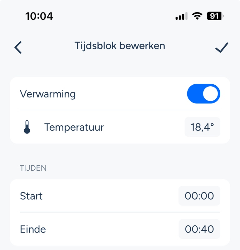

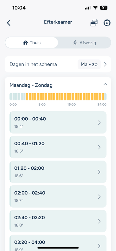

Fragger123 schreef op dinsdag 9 september 2025 @ 09:36:
Was even benieuwd hoe je dan de thermostaat met stapjes van 0.1 kan instellen? Op dit moment als ik op de thermostaat het omhoog pijlte indruk gaat die altijd +0.5 heb even in de instellingen gekeken maar kan daar ook geen trapjes instellen o.i.d.
Zou wel handig zijn nu de tado integratie via homekit moet gaan lopen lokaal omdat de cloud API limieten gaat krijgen. Echter is dit misschien een beetje offtopic voor dit topic ;)
Ik weet niets van HA e.d., maar in de Tado App kun je in de Thermostaat en in de draadloze sensor de temperatuur in stapjes van 0,1°C instellen. Wil je dit ook in een knop, moet je eerst het schema in de Thermostaat of Draadloze sensor maken en dan kopiëren naar de knop.
Afbeeldingslocatie: https://tweakers.net/i/u9fql-tkgKKblX3ljP16C4CGOGk=/x800/filters:strip_exif()/f/image/dkTG6khrGzWxDx3MAXiL24z9.png?f=fotoalbum_large
Afbeeldingslocatie: https://tweakers.net/i/1fb4pyP7Dzu5dEG3ztsbddhlfTI=/x800/filters:strip_icc():strip_exif()/f/image/qomZ5k4evFC8Rt47KnlyYV4B.jpg?f=fotoalbum_large
Aangezien Tado een veelgebruikte thermostaat is bij de Quatt, lijkt mij dit zeker niet Off-Topic. Je hebt nu eenmaal een thermostaat nodig. Dan is het van belang deze optimaal te laten samenwerken met de Quatt.

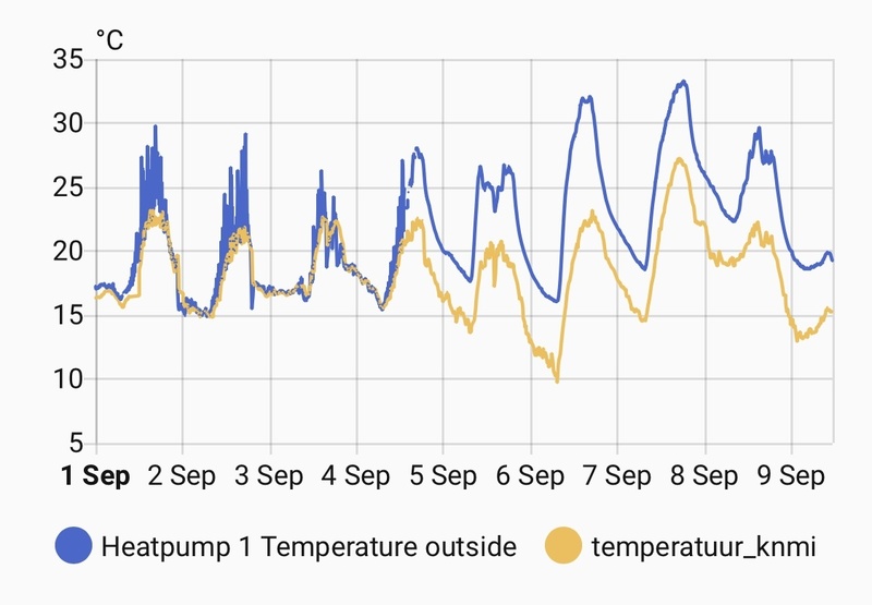

Ik heb voor het komende stookseizoen nog een eenvoudige tweak op de buitentemperatuur sensor van de Quatt gevonden voor het tweaken van de 150 Watt bodemplaatverwarming. De sensor die in een plastic doosje aan de achterkant van de buitenunit hangt kan zonder dat doosje eenvoudig door het gat terug naar binnen worden geleid in de kast. Het temperatuurverloop is hiermee (vanaf 4 september) minder grillig en met de sensor in de buurt van een paar dikke condensatoren op de Megmeet printplaat structureel een paar graden boven de knmi-buitentemperatuur voor mijn locatie.

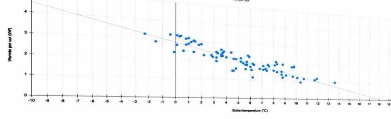

Afbeeldingslocatie: https://tweakers.net/i/M4gZY_Q-V9vdn6zpSH643RaDw1c=/800x/filters:strip_icc():strip_exif()/f/image/Qh70I8oOl41SEK5D1xJgtMjW.jpg?f=fotoalbum_large
Afbeeldingslocatie: https://tweakers.net/i/MOmfC1Vfw2qWogcuzdewu74Yl90=/x800/filters:strip_icc():strip_exif()/f/image/af0J3zm9ArASsqqt9iUSH7sb.jpg?f=fotoalbum_large
Afbeeldingslocatie: https://tweakers.net/i/oX1e_qpEsfXel6Xx9HY3uQg5Tjk=/800x/filters:strip_icc():strip_exif()/f/image/BcHUH3C4TBaFxdaGAgwyo5I4.jpg?f=fotoalbum_large
[ Voor 21% gewijzigd door TeslaNerd op 09-09-2025 13:47 ]

TeslaNerd schreef op dinsdag 9 september 2025 @ 11:29:
Ik zou wel even goed monitoren wat dat doet met je defrosts. Die lijken namelijk op een tijdsschema te gaan op basis van de buitentemperatuur. Vooral rond het vriespunt krijg je hiermee mogelijk te weinig defrosts, als de temperatuursensor bijv 5 ipv 1 graad meet.

onlinaius schreef op dinsdag 9 september 2025 @ 12:21:
Defrosts gaan niet op deze buitentemperatuursensor maar op de temperatuursensor van de evaporator coil, dat is de grote warmtewisselaar waar het ijs op aangroeit. Met de data van Quatt modbus sniffer is al gezien dat de temperaturen van deze sensor dan eerder onder nul gaan dan de buitentemperatuursensor aangeeft. En daarmee krijgt de buitenunit ook al defrosts terwijl de buitentemperatuur nog boven nul is.
Door @Friezin is dacht ik ook al eens opgemerkt dat defrosts ook doorgaan als de buitentemperatuursensor hoger aangeeft wanneer de zon er op schijnt.
Maar ik ga zeker monitoren wat deze tweak wel niet doet. Wordt vervolgd …
Afbeeldingslocatie: https://tweakers.net/i/W9BcmbNNnimO4vhRC-nQhv3QChw=/800x/filters:strip_exif()/f/image/1e5wrXoBzV4K5mPzUFCeMyxs.png?f=fotoalbum_large
[ Voor 45% gewijzigd door TeslaNerd op 09-09-2025 13:00 ]

Ik heb momenteel de Quatt duo met de Honeywell T6 thermostaat.
Wat ik mis aan de Honeywell is het kunnen invoeren van kleine(re) temperatuur-stapjes. Ik wil bereiken dat de Quatt heel langzaam lange runs maakt. Iets wat me met de Honeywell en de stapjes van 0,5 graden maar beperkt lukt. Ook kan ik in de Honeywell maximaal 6 schakelmomenten per dag programmeren wat er eigenlijk een paar te weinig zijn.
Zaken die volgens mij in de Tado wel kunnen.
Heeft iemand recente ervaringen met beide thermostaten? En kan ie me de voors en tegens naast elkaar zetten voordat ik klakkeloos op zoek ga naar een Tado?

Om deze reden ben ik momenteel bezig een "OpenTherm optimizer" te bouwen middels een ESP8266, die als "man in the middle" tussen de Honeywell en Quatt CiC in zit. Deze heeft als functie om de warmtevraag van de Honeywell vertraagd door te geven.
Meer info volgt als ik een werkend geheel heb!

Tado kan inderdaad geprogrammeerd worden met 0,1 stapjes.
Je kunt echter ook bv via homeassistant dit automatiseren waarbij er automatisch 0,1 bij de vraagtemperatuur wordt opgeteld zodra de (oude) vraagtemperatuur (bijna) bereikt is.
Zo ben je onder alle weersomstandigheden verzekerd van een zo lang mogelijk draaiende quatt. Dit gaat je nl met een vast programma niet snel lukken.

Is de temperatuur heel de dag constant houden (zeg 20 graden) niet nog beter dan deze om de zoveel tijd te verhogen (ook al is het dan maar met hele kleine stapjes)? Ik heb sinds midden augustus een enkele v2 en heb dus nog niet hoeven stoken. Maar ik ben wel benieuwd naar wat de meest efficiënte manier van verwarmen gaat zijn voor ons huis (vloerverwarming beneden en radiatoren boven).
Uit eigen ervaring met 24/7 constante temperatuur en vloerverwarming: ja het is met een warmtepomp sowieso veel logischer dan een traditioneel kookprogramma. Toch is er nog ruimte voor verbetering:
- de temperatuurregeling van de ruimte met vloerverwarming is heel traag
- d.w.z. dat thermostaat op 20 graden effectief soms 19,7 graden en soms 20,3 graden is
- 50/50 kans ga je dus een koude nacht in met de vloer onder de 20 graden
- waardoor er in de koudste uurtjes 's nachts (met lage COP) flink bijgestookt wordt om op of boven de 20 uit te komen
Een ramp-up programma is één van de manieren om ervoor te zorgen dat je wat meer overdag stookt in plaats van 's nachts.

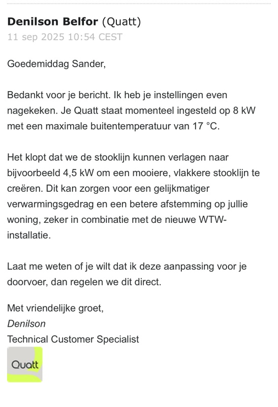

  • Laatst online: 21:22
Afbeeldingslocatie: https://tweakers.net/i/TSTJbqHuLimdqs9Zy3nRNjLbKnA=/800x/filters:strip_icc():strip_exif()/f/image/qmxCG0taUucaTi8toMJoCadG.jpg?f=fotoalbum_large
Afbeeldingslocatie: https://tweakers.net/i/zZy_0ZvB0_JcnR5rRHmEMoLnqQ8=/x800/filters:strip_icc():strip_exif()/f/image/nv08q3wxljMZTNSYHSlhU8rc.jpg?f=fotoalbum_large
Wat zal ik doen? 4,5kW is misschien wel heel rigoureus.

Dersan schreef op donderdag 11 september 2025 @ 11:27:
Ik heb mijn eigen stooklijn er even bijgepakt. Zoals je ziet komt deze aardig overeen met de door Quatt ingestelde. Dat is wel over een heel jaar.
Als je het te rigoureus vindt, kun je hem ook iets hoger laten zetten op 5 bijvoorbeeld. Je kunt hem altijd weer laten bijstellen. Ik zou wel blijven meten. Hoe langer de periode, hoe meer meetgegevens, hoe nauwkeuriger je stooklijn.
Afbeeldingslocatie: https://tweakers.net/i/OprpeaQDgoJC_CQe4Kdib1kFDao=/800x/filters:strip_icc():strip_exif()/f/image/Ns3jOIbvBITZxFyyBw3gHl2Q.jpg?f=fotoalbum_large
Te laag is minder erg dan te hoog. Als je min of meer op continue temperatuur stookt is te laag geen probleem. Quatt gaat echt wel draaien als de thermostaat een 'aan' signaal geeft.
Het kan echter lang(er) duren eer je de gevraagde temperatuur bereikt. Dus als je hem ineens 1 graad hoger zet en binnen 15 minuten resultaat verwacht zou ik hem hoger laten zetten.

  • Erveetwee
  • Registratie: April 2022
  • Laatst online: 21:59
raven22 schreef op woensdag 10 september 2025 @ 14:56:
Dit is ook een mooie optie!
Ik heb een HA draaien, maar ben zeker geen expert, kom wel redelijk eind met behulp van Chat.
Heb je dit draaiende? Zou je daarvan de yaml willen delen (via pb) als inspiratie/voorbeeld?

  • Laatst online: 21:58
Erveetwee schreef op donderdag 11 september 2025 @ 15:31:
Haha, mijne is ook mbv chatgpt gemaakt, kost een beetje trial en error maar uiteindelijk kwamen we er samen wel uit. Ik zal je pb sturen.
En, so what?
Wanneer dat te rigoureus is, weet je dat ook maar weer.
Dan laat je 'm bijstellen naar 5kW, of 5,5. Daar zijn ze heel vlot mee wanneer je al in dat molentje zit.
Wel ff een paar week aankijken, want het resultaat kan even duren.

Ik heb de stooklijn nu eerst op maandbasis gedaan, ik kan later nog datapoints toevoegen. Maar dat laat me al direct zien dat er iets niet lekker gaat hier (of met mijn data). Gasverbruik moet ik even opzoeken.
Voor jullie beeld;
Woonkamer: 20 graden. Wc en badkamer verwarmen automatisch mee (thermostaat staat open)
1e en 2e verdieping: 15 graden (ik gebruik Tado knoppen)
Om het niet te complex te maken; we hebben een gastenverblijf met vloerverwarming (40m2) dat ook op 13 graden gehouden wordt als er niemand is (goed voor de flow), die wordt enkele weken per winter gebruikt op 21 graden.
Afbeeldingslocatie: https://tweakers.net/i/FodK-Uqro_CKFaLxMZn1euROhoM=/fit-in/4000x4000/filters:no_upscale():strip_exif()/f/image/mGqG1EbMF12bIk5fTKRL1CI2.png?f=user_large

Ik weet niet wat hier mis gaat, maar 120 kW warmte per uur geeft ( en gaf) je CV ketel je ook niet.
Weet je zeker dat dat niet je warmtevraag per etmaal is?

O wat erg dit 8)7 Ik heb de data per maand ingevoerd. Gedeeld door het aantal dagen van die maand kom ik op deze lijn. Die is dan weer vrij normaal ;)
Afbeeldingslocatie: https://tweakers.net/i/aXZM7_9nacF0rcuCQVu0cqgv8Rk=/fit-in/4000x4000/filters:no_upscale():strip_exif()/f/image/cH1KwIcGsQykBVS9B5HL52AM.png?f=user_large
;) per etmaal dus
Laat je vermogen wat hoger instellen, en kijk hoe het dan gaat.
Je hebt een hybride systeem met radiatoren. Je hebt best wel wat vermogen uit een WP nodig om dat te kunnen blijven doen.
Hoe hoog staat je ketel nu ingesteld? Misschien dat ook eens wat lager zetten? (en dus langere runs maken)

Met uitzondering van die 3 maanden op 2x4kW en 1x5kW had jouw Quatt dat gewoon zonder gas moeten kunnen doen
120m2 bovenwoning met 6 radiatoren en vvw in de badkamer. Intergas HRE 36/30A met Honeywell Round Modulation en Quatt hybrid op het dak van de dakkapel
  • T-!-M
  • Laatst online: 14-10 13:47
Ik had Optimaal besparen wel aanstaan, en voor de buren stond de Soundslider ook niet op vol vermogen. Beide heb ik nu omgezet, gewoon om te kijken of de Quatt het in principe wel aan kan.
Ik heb de ketel net teruggezet van 55 naar 45 graden. Wellicht dat dat ook nog helpt.
Als ik jullie zo hoor, zou het toch met een stuk minder gas moeten kunnen. Ik zal het eerst aanzien met deze instellingen, voordat ik m’n hybride plan in werking stel.
Bedankt voor het meedenken!
