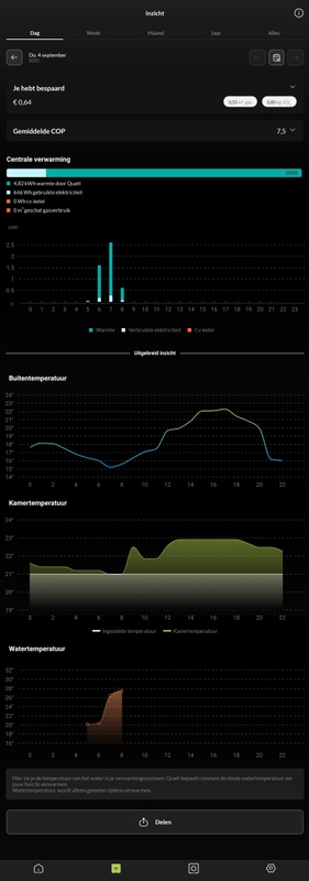

Zie nu pas dat de Quatt vanmorgen een uur lang (exact tussen 05 en 06 uur) "iets" op 39W heeft gedaan voor hij (?) besluit toch maar ff even te gaan verwarmen rond 300W.
Iemand enig idee wat dat 39W-"iets" is?
Afbeeldingslocatie: https://tweakers.net/i/MwJUrcnJXLu_BDxvd1Zv_Ak2wWY=/800x/filters:strip_icc():strip_exif()/f/image/FMTEJEcBRFFCS7B1g4u0RY6f.jpg?f=fotoalbum_large
Edit: de app geeft 20°C watertemperatuur tussen 5 en 6 uur.
Buiten 15°C
Afbeeldingslocatie: https://tweakers.net/i/m_G4FkzFfGY8uSfW1vix_7EdrCA=/x800/filters:strip_icc():strip_exif()/f/image/Kx0fKrWhzd1QKghFjMeOpbeN.jpg?f=fotoalbum_large

Friezin schreef op donderdag 4 september 2025 @ 22:28:
Heb vandaag een CiC update gehad naar 3.8.0 misschien heeft dat er iets mee te maken. Bij mij in ieder geval geen verbruik.

Gerardwaz schreef op donderdag 4 september 2025 @ 22:38:
Zit al een tijdje op 3.7.0 (nog) en toen ook reset gedaan.
Quatt-app afdruk toegevoegd aan post

Friezin schreef op donderdag 4 september 2025 @ 22:42:
Er is warmtevraag maar 39 watt kan ik ook niet verklaren.
@Friezin
Voorbereiding vanuit AI voor de grote omschakeling naar 2 Quatts.
Beetje onnavolgbaar, maar blijf vooral slapen!!
Buiten 15°C
Kan die 39W "Standby - heating", supervisoryControlMode =1 zijn, om boven de 18°C te komen?
Een uur is lang, maar omdat de watertemperatuur wordt getoond in de app gok ik op deze.
Misschien kan iemand met HA dat herleiden.
ZO-Fryslân, vrijstaande villa (monument) bj.1909, enkelsteens, 200m2, 60m2 vvw/schuim, 12xradiator (2 met heatfan), T6: 21,5°C 24/7, 65×HR+(+), 2xQuatt (11-2023v1&9-2025v1.5), Nefit HR43, 10xSolarEdge, inductie, Quooker, weduwe, imker, klusser, 11 are

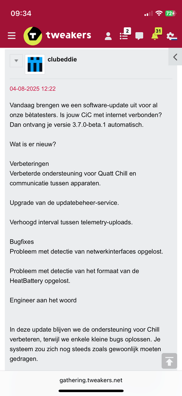

  • Hansie_P
  • Laatst online: 30-10 20:42
Is er een plek waar de release notes staan en is het mogelijk om te checken of er een update is voor de CiC? Ik zit op 3.7.0 sinds installatie (midden aug 2025).

Hansie_P schreef op vrijdag 5 september 2025 @ 09:17:
Hier op het forum publiceren beta testers af en toe beta release berichten van Quatt. Zoek met “beta” om deze terug te vinden

TeslaNerd schreef op vrijdag 5 september 2025 @ 09:32:
@clubeddie Had jij ook al de release notes van 3.8.0 gehad? (die draait hier inmiddels op de CiC) O-)
Buiten 15°C
Ik heb de V2.
Deze draait elke 24 uur “ Sticky Pump Protection” gedurende 1 minuut. Kost ongeveer 40 watt.
Ik heb de status van de Quatt gemakshalve in Domoticz gekoppeld aan mijn vloerverwarming pomp, dat draait nu tegelijk.
13 st PV Oost-West 5,25 KWP+Goodwe 4200 | 1 * Marstek Venus V2 5,12 Kwh - V153 , BMS - V215 , CT003 - V117 | 1 Quatt V2 + Lyric T6 + 2 Chill | 185m2 2-1 kap 1996 met vvw en 11 radiatoren (geen aanpassingen) | Domoticz |

Metsubsidie schreef op vrijdag 5 september 2025 @ 22:31:
Ik heb de V2.
De sticky doet de V1 ook. Minipiekje in HW.
Vvw = pompschakelaar.
