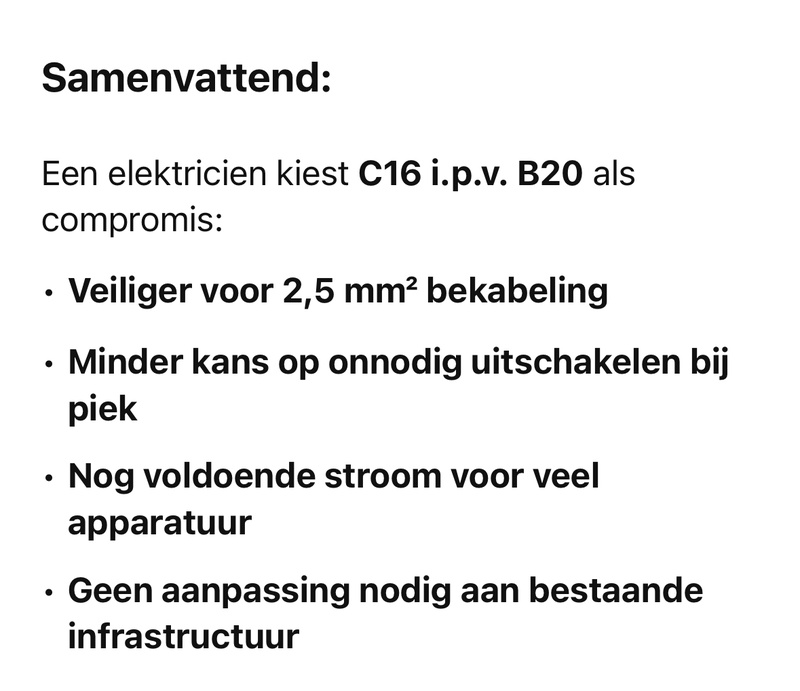

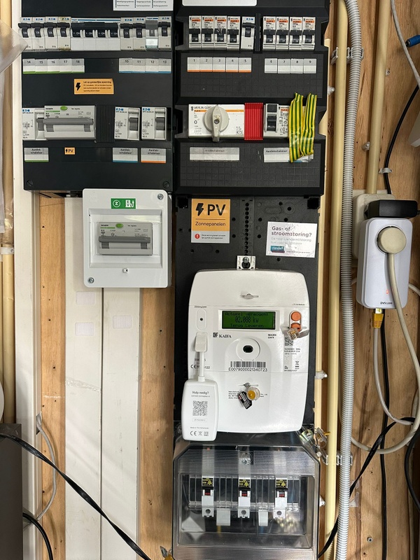

paQ schreef op woensdag 7 mei 2025 @ 11:21:
Dat is een ander discussiepunt.
Het gaat bij die 20A erom dat de hoofdzekering sneller af ZOU kunnen slaan dan de automaat voor de warmtepomp wanneer er te snel te veel amperage gevraagd wordt.
Nee.
Maar mijn aardlekschakelaars kunnen 40A aan. Dat maakt niks uit. Het gaat uiteindelijk om de belasting door groepen.
Met twee groepen van 16A (er mogen er 4 op een aardlekschakelaar) kan je de hoofdzekering ook al stuk krijgen als je er bijvoorbeeld een 7 kW domme EV lader aan hangt.

netappie schreef op woensdag 7 mei 2025 @ 11:16:
@MacD007 heeft het over een alamat (aardlekschakelaar).
Daarvan mag het wel meer zijn. Dit is namelijk alleen om af te slaan bij een lekstroom die gevaarlijk is voor de mens, niet om de kabels of hoofdzekering te beschermen.
sorry, dat is zeker onjuist. Een alamaat is in feite niets anders dan een automatische zekering (LS) en een aardlekschakelaar (ALS) in één apparaat. Deze heeft dus ook beide functies, beschermen tegen overspanning, kortsluiting en lekstromen.
Je zou dus in feit wel een dikke 4 mm2 naar boven kunnen laten lopen en dan de warmtepompen ieder met een 10A automaat af kunnen zekeren zodat ze vanaf daar via een PV verdeler met 2,5 mm2 kunnen en beschermd zijn tegen overbelasting.
de nieuwe Quatt R290 Hybride (mono) heeft een 16A type B nodig, de Duo (R290) een 20A type B, conform specs. dus met 10A kom je al te kort.
overigens, beetje afhankelijk van lengte en type kabel kun je met de standaard 2,5mm2 prima ook 20A aan.
Het is wel belangrijk om te voorkomen dat de groepen op 1 hoofdzekering niet langdurig tegelijk over die 25A heen gaan. Dus daarnaast nog meer dan 5A aan constant verbruik is dan niet handig.
Het is dan mogelijk handiger om de twee warmtepompen te verdelen over 2 fase als het kabeltraject geen uitdaging is. dan nog is het even oppassen wat je er naast zet.
De oplossing voor al deze beperkingen zou een thuisbatterij kunnen zijn die de extra vermogen kan leveren. Bij voorkeur een 3 fase oplossing met iets van 10 kW en minimaal zo'n 7,5 kWh. Dan heb je net wat meer speling, ook als de apparaten allemaal wat langer aan moeten. En dan het liefst met integratie zodat de warmtepomp zich even in kan houden zodra de keuken nodig is.
Nee, want een thuis-batterij heeft geen directe invloed op de zekering van een groep cq toestel, nog erger is is een groep op zich zelf. De selectiviteit blijft ook dan gewoon in kracht, want bv de batterij zou ook gewoon leeg kunnen zijn en dan loopt de stroom toch weer gewoon via je netaansluiting.

netappie schreef op woensdag 7 mei 2025 @ 11:37:
Nee.
Dat staat toch echt los van selectiviteit.

MacD007 schreef op woensdag 7 mei 2025 @ 11:40:
sorry, dat is zeker onjuist. Een alamaat is in feite niets anders dan een automatische zekering (LS) en een aardlekschakelaar (ALS). Deze heeft dus ook beide functies, beschermen tegen overspanning, kortsluiting en lekstromen.
Oh. even in de war over die alamat. Maar met een 3 fase aansluiting kom je dan helemaal in de problemen met een 1 fase 20A alamat die concurreert met 4 andere groepen op een aardlekschakelaar op dezelfde fase (zoals meestal standaard opgeleverd)
Ik had nog niet naar de specs van de nieuwe Hybrid gekeken. Iets met een late avond in Amsterdam.
Maar als ze samen tot 20A beperkt zijn en je maar 1 kabel kwijt kan. dan kan je toch beter gewoon 2 16A groepen nemen vanuit een PV verdeler en die 4 mm2 bekabeling zou ik gewoon doen als zo'n kabel uren lang 4600W moet kunnen leveren.
Die PV verdeler is dan meer een uitbreiding van je groepenkast (kan ook een andere installatiekast zijn, maar een PV verdeler koop je met 0% BTW)

netappie schreef op woensdag 7 mei 2025 @ 11:51:
Oh. even in de war over die alamat. Maar met een 3 fase aansluiting kom je dan helemaal in de problemen met een 1 fase 20A alamat die concurreert met 4 andere groepen op dezelfde fase.
Dat gaat weer over capaciteit, en niet selectiviteit ;)

paQ schreef op woensdag 7 mei 2025 @ 11:54:
Selectiviteit zal mij worst wezen als de hoofdzekering alsnog klapt door te veel verbruikers op 1 fase.
Bovendien wordt die selectiviteit gegarandeerd door de groepen, niet door de aardlekschakelaar en die hou ik keurig op de standaard 16A in mijn voorstel.
Het doel van het creëren van selectiviteit is dat bij twee in serie geschakelde beveiligingen alleen het toestel dat het dichtst bij de plaats van de fout zit wordt aangesproken. Selectiviteit gaat dus over de continuïteit van de bedrijfsvoering

netappie schreef op woensdag 7 mei 2025 @ 11:58:
Selectiviteit zit tussen groep(en) en hoofdzekering, niet tussen gebruikers en groepen.
Dat is dus de groep, en niet een verbuiker
hoe dan ook, want we dwalen volgens mij best af, zal Quatt naar ik aanneem dit stuk heus wel hebben afgekaart, of afkaarten bij installatie of vooraf kenbaar maken waar je huisinstallatie aan dient te voldoen.

paQ schreef op woensdag 7 mei 2025 @ 12:02:
Ik denk dat je het doel van selectiviteit een beetje mist.
Met 3x25A moet je gewoon opletten wat er op de groepen zit en hoe dit verdeeld is. Een 16A groep met een meterkast er aan is toch net wat anders dan een 16A groep met een EV lader.

Daarom is de zekere weg om naar de fector 1,6 te kijken of een stopgrote (16,20,25,35 enz) te gaan, dus bij 20A hoort eigenlijk een 32A, maar die zijn er als hoofdzekering niet en wordt dus de volgende beschikbare maat (in dit geval 35A) gekozen, terug kun je de berekening dus ook maken, bij 25A hoofdzekering hoort dus met factor 1,6 de waarde (afgerond) 16A.
De auto Quatt WP (R32) had ook in de duo uitvoering een aansluitwaarde van 16A, de nieuwe Quatt Duo (R290) is helaas 20A.
is je hoofdzekering bereikbaar en kun je deze in geval van nood zelf omzetten ? zo niet, loop je dus een risico, vergeet niet dat je echt rekening moet houden met enkele uren uitval van al je stroom in huis. Die monteur staat normaal gezien echt niet binnen een 30 minuten op je stoep.

Formeel is dat inderdaad verkeerd, her risico loop je daarbij zelf, nu is het bij automaten nog eens gecompliceerder, je zou de karakteristieken van zowel de groepzekeringen (de B20A dus) moeten vergelijken met die van de hoofdzekeringen, zeer waarschijnlijk C25A, maar elk merk en type is weer afwijkend.
Erg lastig te bepalen en door een leek al helemaal niet te doen.
Sorry voor de domme vraag maar wat is de 'hoofdzekering'? Bij mij ziet de meterkast er zo uit:
Afbeeldingslocatie: https://tweakers.net/i/Rv8391kQuTSJIuIaZxggskmjArc=/x800/filters:strip_icc():strip_exif()/f/image/7hOkKuIFa9k45nrkIKOufZD2.jpg?f=fotoalbum_large
Die onderste 3 C25 automaten, is dat de hoofdzekering? Er zou dus nu bij mij hierboven op de plek van het gele stukje tape een 20A automaat komen voor de nieuwe Quatt.

paQ
alikebab1 schreef op woensdag 7 mei 2025 @ 16:07:
idd die 3 automaten in het onderste kastje.
Als er daar een van af springt, kun je die zelf weer inschakelen.
Geen netbeheerder bij nodig.

paQ schreef op woensdag 7 mei 2025 @ 16:16:
Duidelijk, dank! De vraag is dus of dit kan gebeuren met een aansluiting van 1 fase 20A, moet ik even goed bekijken.

alikebab1 schreef op woensdag 7 mei 2025 @ 16:17:
20A B kar. Alamat (gelet op de discussie op de vorige pagina's) moet in wezen gewoon gaan mits je die op een fase zet waar geen andere grote gebruikers op zitten.
Ik vind het wel wat verwarrend dat je 4 aardlekschakelaars hebt met 3 x 4 en 1 x 5 groepen daar achter.
Net of je een 4e fase hebt :+
[ Voor 38% gewijzigd door paQ op 07-05-2025 16:31 ]

alikebab1 schreef op woensdag 7 mei 2025 @ 16:44:
Haha we wonen hier nog geen jaar en ik heb nog vele vragen over de woning!
Het is wel van belang goed inzichtelijk te hebben wat nou eigenlijk waarachter gebeurt. Zeker als je een Alamat gaat bijplaatsen. Je zal toch een fase moeten kiezen dan.
Nog even gecheckt hier
Idd B20 30mA voor de warmtepomp.
Afbeeldingslocatie: https://tweakers.net/i/HqvGBSBIiGtbq0esrnqb-Ip3IEA=/x800/filters:strip_icc():strip_exif()/f/image/WWg7OdNdT1vtYRMwYu5cBFJD.jpg?f=fotoalbum_large
en om de discussie voor te zijn over de B25 300mA:
Die SE5000 PV lag al op het steile dak toen ik het huis kocht, destijds nog op een 1x35A aansluiting.
Deze PV piekt in de lente soms rond de 4800W, waarbij een B20 net wel / net niet uit kan afhankelijk van het voltage.
Bewust dus B25 300 gelaten/gekozen om iig geen warmlopende alamat te krijgen.
er zijn geen dome vragen, uitsluitend domeantwoorden, ik hoop niet dat mijn antwoord daarin zalvallen.
Zie pijl dat zijn je hoofdzekeringen en dezezijn zoals ik dat zien kun je deze zelf omzetten.
Afbeeldingslocatie: https://tweakers.net/i/b1zXxSXGlhQQH1cdfkzZtpA_KV4=/fit-in/4920x3264/filters:max_bytes(3145728):no_upscale():strip_icc():strip_exif()/f/image/FqeDgcXqFvqRz5G0eurOsiEv.jpg?f=user_large

Interessant wat je zegt, want dit klinkt erg herkenbaar. Mijn pa sprak de elektricien waar hij alles zakelijk mee doet en legde de casua voor: 20A moet dat op een B20 met draad van 3x2.5mm.
Zijn antwoord: installeer een C16 automaat. Die kan het namelijk beter aan dan een B20. Als ik toch een B20 wil moest ik met een dikkere kabel gaan werken.
Ik snap er niks van, maarja ik ben geen elektricien maar accountant! Geneigd dit te geloven en dus een C16 te laten installeren.
  • OmeJoyo
  • Laatst online: 30-10 16:22
OmeJoyo
This is me
alikebab1 schreef op woensdag 7 mei 2025 @ 20:13:

  • alikebab1
  • Laatst online: 09-10 18:43
Samenvatting door ChatGPT, vind wel interessant!
Nu houd ik erover op hoor :D
Afbeeldingslocatie: https://tweakers.net/i/XIujX5HIUHwsOI-Lz7EvFop1PIg=/800x/filters:strip_icc():strip_exif()/f/image/SNlj9JwSqPLNc82iQ0MEeChe.jpg?f=fotoalbum_large
  • graceful
alikebab1 schreef op woensdag 7 mei 2025 @ 20:26:
ChatGPT volgt jou gewoon. Als je nu opvolgt met "Maar volgens de specificatie zou een B25 juist moeten zijn". Dan gaat hij weer zeggen hoe slim je bent.
Gebruik een redeneer model en dan gaat hij eerst echt de specs opzoeken voor je.
oeps, juist daarom ga ik hier ChatGPT niet voor gebruiken.
je vergeet een punt; zorg voor een hotline richting de brandweer, want alles wat ChatGPT hier opnoemd is risicoverhoogend.
sorry, het meest belangrijke wat deze ChatGPT blijkbaar vergeet is dat bij toepassing van een C karakteristiek de toegestande kabellengte met de helft wordt verkleind, en dat laatste is zeer lastig in een bestand huis te controleren of je nog goed zit, doe je dat namelijk niet kun je zo maar kabelbrand (een van de grootste brandoorzaken in huizen) krijgen. ik geloof niet dat je daar op zit te wachten.
Dat zou eventueel ook betekenen dat de hoofdzekering die standaard een C karakteristiek is nog wel afdoende is?
Quatt WP 4,5 kW - Atag CV ketel - Honeywell T6 - 23 panelen SolarEdge
